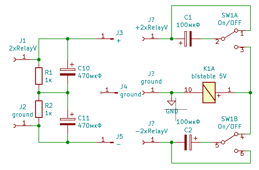

poty, тогда в принципе остается вопрос заставить щелкать бистабильное реле и дело в шляпе!)
Сообщения: 5062
Сообщение poty » 16 июн 2023, 14:43
Как-то так, может?
Естественно, номиналы деталей приблизительны.
Сообщения: 4497
Сообщение Евгений Михеев » 16 июн 2023, 16:15
poty, дадите пояснения как это работает? Смотрю пока понять не могу :oops:
Сообщения: 5062
Сообщение poty » 16 июн 2023, 16:58
Левую часть схемы до J3-J5 убираем. Получаем, что нужно двухполярное питание.
Допустим, переключатель SW1A стоит так, как на схеме. При включении питания напряжение на C1 и C2 = 0. Конденсатор C2 начинает заряжаться током ground - реле пин 10 - реле пин 1 - C2 - (-2xRelayV). Реле срабатывает (на пин 10 поступает плюс, на пин 1 - минус). С1 замкнут накоротко, на нём остаётся напряжение = 0. После заряда конденсатора C2 ток через реле прекращается.
Если переключить SW1, то начинает заряжаться конденсатор C1: (+2xRelayV) - реле пин 1 - реле пин 10 - C1 - ground. Реле срабатывает в другую сторону, так как теперь на пин 1 поступает плюс, а на пин 10 - минус. С2 замкнут накоротко и разряжен, напряжение = 0. После заряда конденсатора C1 ток через реле прекращается.
Сообщения: 4497
Сообщение Евгений Михеев » 16 июн 2023, 18:01
poty, по второму обходу:
+ 2xRelayV - с1 - релепин1 - релепин10- ground, наверное так правильней?
Вот так

Сообщение poty » 16 июн 2023, 20:35
Да, по второму обходу - правильнее именно так, как ты написал.
