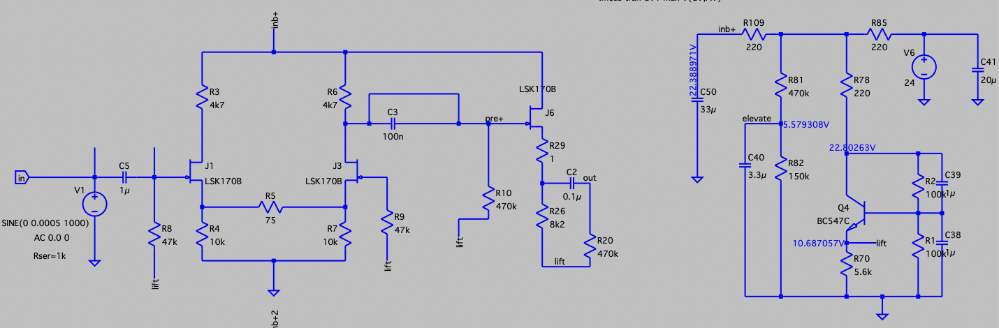

Сообщение Евгений Михеев » 07 окт 2023, 13:47
И давайте я продолжу, перенеся всё в ltspice
Сформулирую вопросы:
Можем ли мы уйти от С3?
Куда землим R10 и нужен ли он вообще?
Куда должен быть подключен R26?
Нужен ли С2 на выходе?
Сообщения: 5063
#93
Сообщение poty » 07 окт 2023, 16:04
Прочитал я всё. Для творчества это не есть хорошо, но для анализа того, что натворил - подходит хорошо: надо "есть слона по кусочкам", "разделять и властвовать", короче - использовать подход анализа, то есть изолирования относительно независимых частей и выяснения их свойств.
Для начала - немного теории: JFET транзистор - это очень простой прибор. Для простоты:
1. Между двумя выводами JFET транзистора находится проводник. Он проводит ток, когда приложен потенциал между его концами. Полярность потенциала не играет роли, но "отрицательный" конец называется истоком, а "положительный" - стоком. (кавычки здесь не случайны, так как понятие "положительный" и "отрицательный" диаметрально противоположны для p-канала и n-канала, соблюдая одно из правил философии и физики - всё в мире относительно).
2. Представим себе, что проводник - мягкий и упругий (типа - резинового) и что есть устройство, называемое затвором, которое может воздействовать на проводник, сжимая или расширяя его в зависимости от потенциала, подаваемого на это устройство относительно того из концов проводника, где располагается "самый отрицательный" потенциал (напоминаю, что это исток). При подаче "положительного" напряжения проводник расширяется (его сопротивление уменьшается), "отрицательного" - сжимается (сопротивление - увеличивается). При этом "устройство" не потребляет никакого тока.
3. Есть одно "но": устройство из п. 2 это - p-n (n-p) переход. Принцип его действия такой: Если подаётся запирающее для него напряжение, он сжимает проводник, если отпирающее - расширяет. Внимательно прочитаем предыдущее предложение. Если отпирающее напряжение превысит определённое значение, переход начнёт проводить ток (= принципу действия диода).Т.о., JFET транзистор перестанет действовать как ему положено.
Теперь рассмотрим схему Хагермана:
- на Q1A (аналогично как и на Q1B) подаётся: исток = 0В через R7, сток = +20В через R9, затвор = +10В (так как тока нет, разницы через что он передаётся тоже нет). В связи с тем, что напряжение на затворе оказывается более положительным, чем на истоке, транзистор начинает проводить ток, этот ток вызывает падение напряжения на R7 и на R9. Можно предположить, что ток будет повышаться до тех пор, пока не возникнет баланса, такого, что "толщина проводника" (далее буду говорить - сопротивление канала) станет такой, что напряжение на затворе станет нулевым (как вариант - немного положительным, но это опасный путь -см. п. 3 выше) или отрицательным. Как видно - это типичный случай конструкции источника тока: уменьшаем R7 - нужен больший ток, чтобы достичь нужного падения напряжения (в рамках п. 3, конечно), увеличиваем - меньший. Ну, просто чтобы показать: для нулевого напряжения на затворе на R7 должно быть 10В, т.е., ток будет 1мА, для отрицательного напряжения, допустим, -2В, ток будет 12/10=1,2мА. (заранее говорю, что это - для неизменного сопротивления R7, т.е., изменение параметров должно происходить из-за характеристик самого транзистора)
- применяя п. 3: нам не стоит создавать предпосылки положительного напряжения на затворе. Из этого следует, что напряжение сигнала, подающееся на вход не должно превышать по амплитуде отрицательного напряжения на затворе. Насколько я помню, Хагерман заявляет о допустимом напряжении 1В на входе, что создаёт нам ориентировочную рабочую точку в 1,1 мА. Фактически - твой первый каскад является повторением Хагермановского (ну, кроме C5).
- напряжение на стоке будет в этом случае 20-5=15В (у тебя, относительно сигнальной земли, = 10-5=5В).
- теперь рассмотрим Q2A/Q2B из схемы Хагермана: Q2B затвор = 0В, исток = 0В + VR13, сток пока не понятен. Это - типичный источник тока, конкретный ток которого можно вычислить по вольтамперным характеристикам, но я сейчас предположу, исключительно для целей наглядности, что мы добиваемся напряжения на затворе -2В относительно истока (чуть позже расскажу, откуда взялось это значение), а значит на истоке будет 2В и ток этого источника тока будет около 10мА. Q2A и Q2B включены последовательно, соответственно, на R12 будут ровно те же 2В, а так как затвор Q2B у нас подключен к = 10В, то на стоке Q2B должно быть тоже 10В (цепи Q2AR12 и Q2BR13 идентичны и через них протекает одинаковый ток). Соответственно, на J3, включенном относительно 10В, будет напряжение = 0В. Что касается сигнала: за счёт С4 амплитуда сигнала будет складываться без постоянной составляющей с потенциалом затвора Q2A и для выполнения правила п.3, с учётом моих предположений, не может превышать 2В (это значение было в первых характеристиках Piccolo, откуда я его и предположил).
Если теперь вернутся к твоей схеме, то она существенно отличается от Хагермана. Источника тока, задающего режим работы выходного каскада и устанавливающего 0 на выходе, у тебя нет. Соответственно, как это будет работать: затвор J6 = 0В (по твоей схеме), сток = +10В, исток = -10В + VR26, что даже для нулевого потенциала на затворе будет означать ток 10/0,22=45мА! Нулевой потенциал на затворе - это риск нарушения правила п.3 даже без сигнала! Конечно, примерно 0,6В у нас есть, но не факт. Увеличение R26 уменьшит ток, но также появится постоянная составляющая на out, которую ты сейчас убираешь C2 (вспомни, у Хагермана этого конденсатора не было). Можно R26 вторым концом подключить к сигнальной земле, но тогда постоянку с out без C2 не убрать.
По факту, после всего написанного:
- либо оставлять схему как есть (с твоими C2, C3) и резко увеличивать R26 до достижения определённого тока,
- либо убрать C3 и R10 (получаем смещение от предыдущего каскада, постоянку на выходе убираем C2) + увеличиваем R26,
- либо убрать C3, R10, C2, за счёт R3, R6 и увеличенного R26 добиваемся такого смещения J6, чтобы на выходе относительно сигнальной земли был 0.
(R9 нужно поставить маленький, как в оригинале)
(схему использовал последнюю)

Сообщение Евгений Михеев » 08 окт 2023, 15:56
Владислав, большое спасибо, всё понятно и по полочкам
Отправлено спустя 1 минуту 44 секунды:
Верно ли я понимаю, что из-за определенной неповторяемости транзисторов чтобы получить 0 на выходе, идя по третьему пути, R26 должен быть подстраеваемым?
Отправлено спустя 1 минуту 12 секунд:
Идея Убрать С3 и R10 мне в любом случает нравиться!
Отправлено спустя 15 минут 47 секунд:
Думаю, такой вариант будет нормальным решением
Сообщения: 5063
#95
Сообщение poty » 08 окт 2023, 20:33
08 окт 2023, 16:15
Либо так, либо источник тока (но там тоже придётся подстраивать). :-)
Сообщения: 4497
#96
Сообщение Евгений Михеев » 08 окт 2023, 21:27
poty, тогда вариант 2 как я изобразил на рисунке
