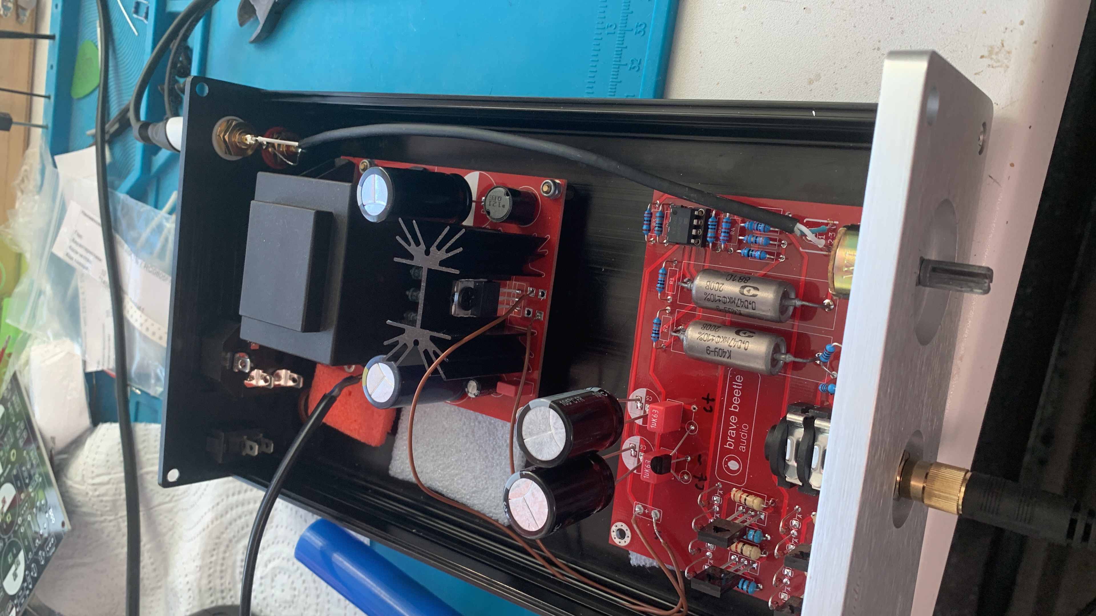

Это на обоих плечах? Куда-то же ведь ток из одной шины питания уходит?
Регулятор громкости вообще ничего потреблять не должен, а уж тем более - влиять настолько на питание. Он только по переменному току включен.

R15, R16, R17, R18 на каждом из этих резисторов я обнаружил от 696 до 702 мВ
Перепроверил среднюю точку - так и есть, съехавшая. Хотел убедиться, что меня не заглючило в прошлый раз.
Надо подумать, как съесть этого слона по частям))
Сообщение poty » 08 ноя 2023, 21:16
Первое, что приходит в голову - разделить схему на ОУ и выходной каскад. Но у нас ООС подключено с выхода, опасаюсь, что можно повредить ОУ.
Самый оптимальный путь - выпаять R15-R18 и замкнуть точки L, R с соответствующими R9, R10. Получим обычный усилитель на ОУ (наушники не подключать!!!), с ним посмотреть, что будет.

poty, Эту часть сделал, перекос средней точки сохранился, но изменилось соотношение на 6 к 9-ти
Может стоит попробовать извлечь операционник и проверить среднюю точку без него, вроде ничем не рискуем?

На полностью собранной схеме и с ИЗВЛЕЧЕННЫМ операционником средняя точка 7.45/7.44 и никуда не плывет, стоит не шарохается, как вкопана
Сообщение poty » 10 ноя 2023, 00:40
Евгений Михеев, С извлечённым ОУ нужно померить напряжение на L, R, средней точке между парами диодов (куда выходы ОУ подключаются).
Проверить, что по входам и выходам всё подключено к средней точке. Ничего не должно быть подключено к шинам питания, кроме питания ОУ и коллекторов транзисторов.

poty, r9/r10 нам нагадить не могут?
В оригинальной схеме их нет. Зачем я их добавил на плату сейчас вряд ли вспомню
Сообщение poty » 10 ноя 2023, 17:59
Евгений Михеев, нет, с ними всё ОК. Неинвертирующие входы подключены через 100к по DC на среднюю точку (подключены, оба????), инвертирующий - через R3, R4 - туда же, референсом выхода тоже является средняя точка.
Попробуй прозвонить всю обвязку ОУ.
Попробуй замкнуть оба неинвертирующих входа на среднюю точку в двух каналах. Также одновременно можно попробовать замкнуть туда же инвертирующие входы.
А вообще, при таких токах, конденсаторы, организующие среднюю точку, должны быть немаленькими, иначе любые мало-мальские НЧ будут дёргать среднюю точку.

Относительно земли там ноль.
Также посмотрел на каждом из диодов - в одном канале -1.33/1.34 и -1.36/1.35 в другом.
Понятно, что на диодах падает чуть по разному, но в среднем 0,67-0,68 вольта на диод

по 680 мкф на канал
Сообщение poty » 11 ноя 2023, 15:35
Т.е. если ОУ не вставлен перекоса не возникает?
11 ноя 2023, 12:15
со вставленным ОУ?
да, нужно понять, что в ОУ настолько потребляет по одной шине? Может, сама микросхема неисправна? Может проверить её отдельно от схемы сначала? Ты её впаиваешь или в панельку вставляешь?
Также меня смущает наличие зависимости от потенциометра громкости. Конденсаторы на входе точно не пробиты? Хотя потенциометры тоже подключены к средней точке... Чудеса.

Если ОУ не вставлен перекоса нет
Отправлено спустя 40 секунд:
11 ноя 2023, 15:35
ставил tl072 - такая же петрушка

Я в панельке ОУ без самого ОУ замкнул вход на выход, тихо, без усиления, но все работает, перекоса точки нет
Сообщение Евгений Михеев » 06 дек 2023, 21:11
Попробовал конденсаторы на средней точке увеличить с 680мкф до 4700 мкф
Сообщение poty » 07 дек 2023, 08:45
Думаю, что если и помогло, то мало. Надо искать причину перекоса или делать стабилизацию средней точки в БП (с потенциальным эффектом повышенного потребления).
Сообщение Евгений Михеев » 07 дек 2023, 09:36
poty, Заказал с банзая tl 2426 несколько штук, как раз можно применить
Сообщение Евгений Михеев » 12 фев 2024, 17:37
Tl2426 решил проблему средней точки - стабильна, не плывет, работает как надо!
