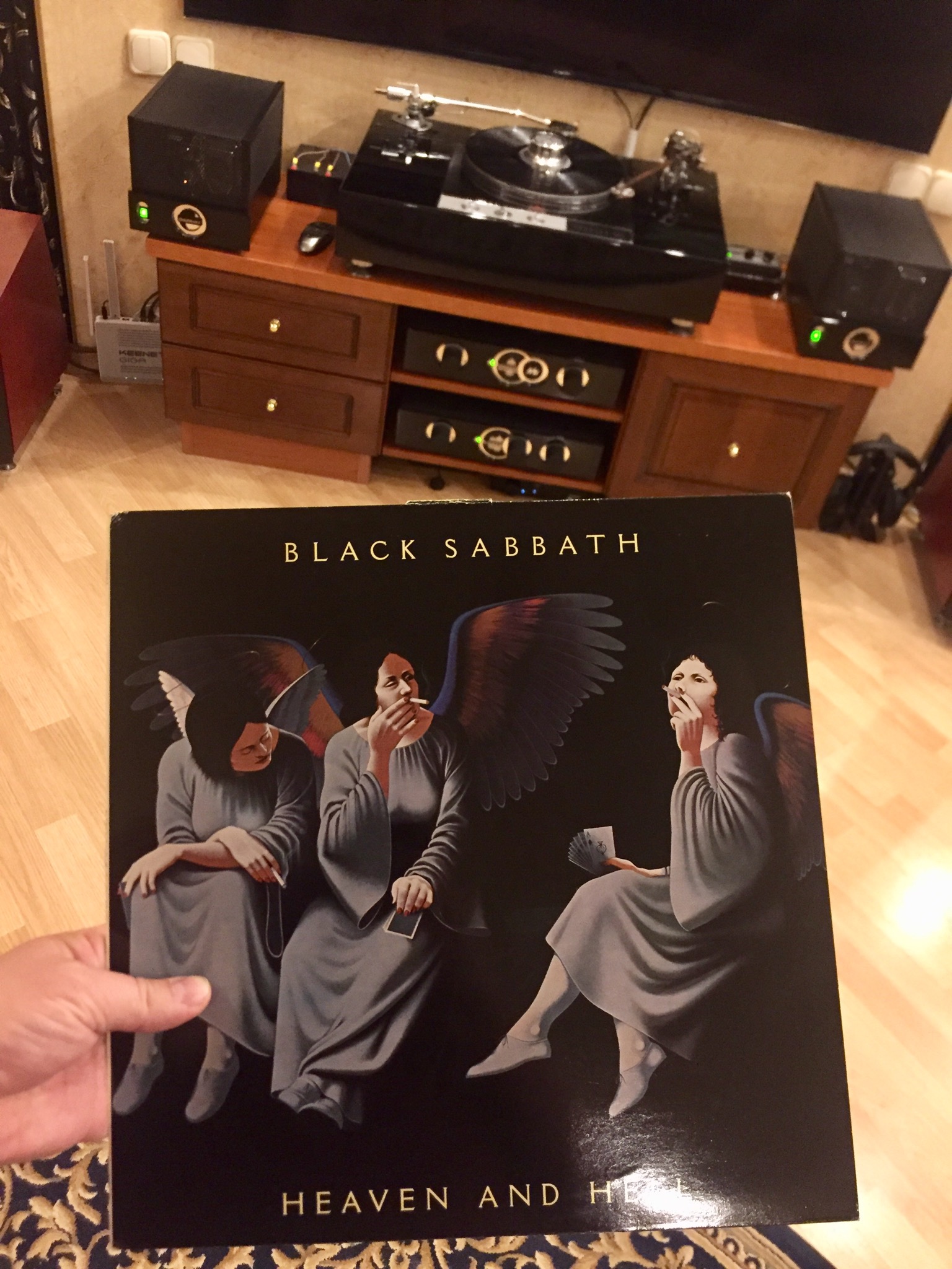

Сообщение Роман Мирошниченко » 06 сен 2019, 19:02
Пред дома!!!
Отправлено спустя 2 минуты 42 секунды:
И начать захотелось с серьезной музыки:
Евгений, последняя пересылка была совсем не зря. Червячок в моем сознании успокоился и я... реально балдею! :-)
К тому же, та туговатость, что сейчас получилась на переключателях (громкость и селектор) мне очень нравится. Есть в этом что-то он НАСТОЯЩЕЙ АППАРАТУРЫ.
Спасибо!!!
