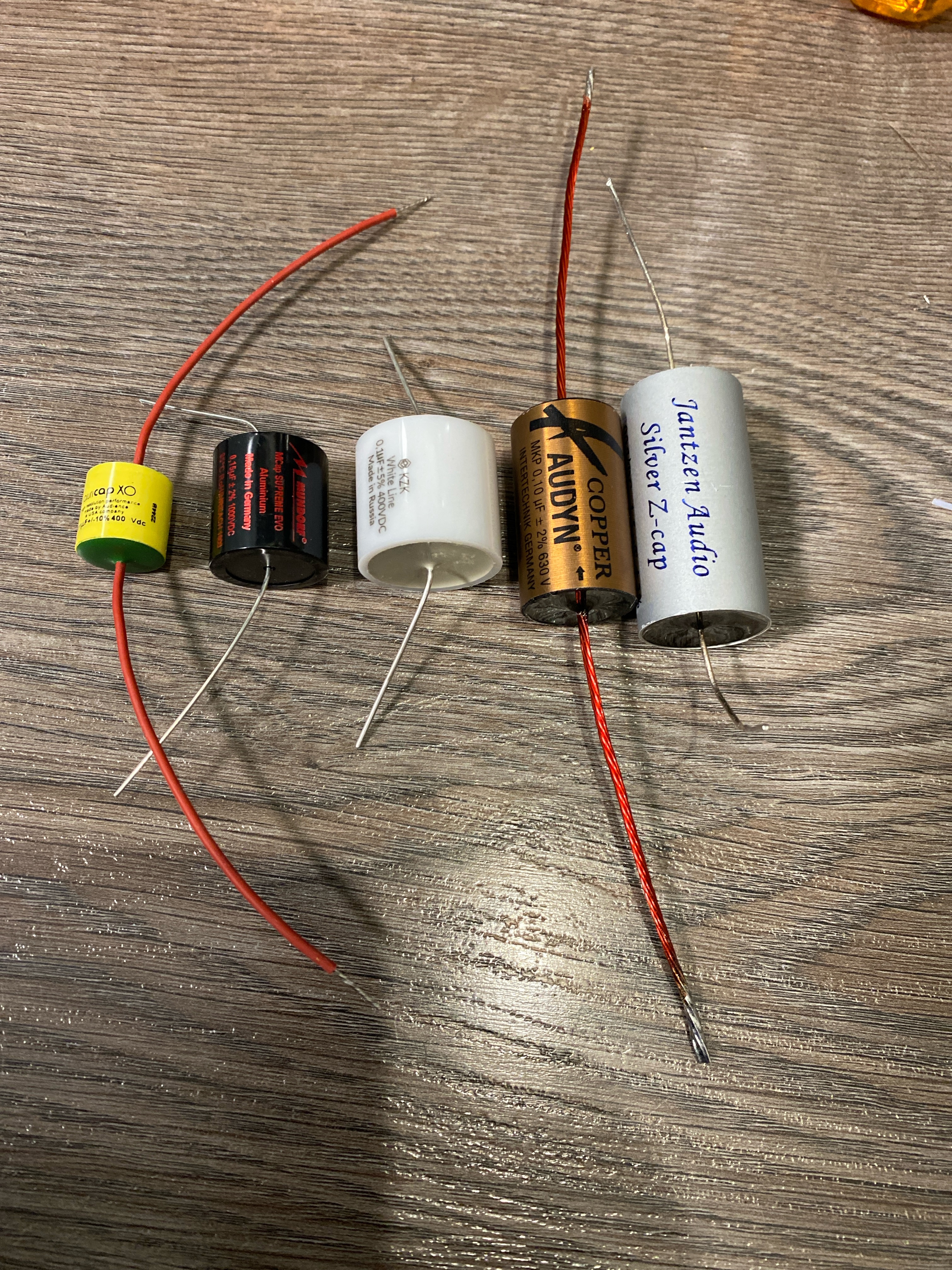

Поймал себя на мысли что емкость для ММ - не самая плохая затея. Нравится с добавленной емкостью 150пф слушать. МС пока в ремонте, обещал мастер на сл. неделе выслать.
В процессе сборки удалось таки избавиться от 4-х кондеров между транзистором и лампой - ай хорошо, учитывая стоимость аурикапов
Вообще провел тест драйв кондеров По впечатлениям - кзк лучшие по цена-качество. Чуть акцентированы на верхней середине. В небалансные схемы хорошо, в балансе все и так крайне точно звучит и эта подчеркнутость становится излишней.
Мундорф суприм эво оил - так же как и кзк подвыпирает верхняя середина, при этом самый верх чуть прикрыт, опять же в небаланс хорошо встанет.
jantzen silver - очень аналитичные, любителям чтоб лампа как oppamp играла
На фото нет но в тесте - Audio note tin foil - интересный кондер, он совсем не конкретный, верх не ясный, низ медленный, но серединка поет и даже очень. Хороший вариант для малых составов и спокойной музыки, будет музыкально.
Фавориты аурикап иксо и аудин тру коппер
Аудин - просто отвал башки - широко играет, глубоко, живо, ничего не выпирает ничего не теряется, вообще ощущение что его как будто бы нет по сравнению с остальными участниками, будто перемычку поставили. Но, увы и ах - не влез в печатную плату, сделаю под эти кондеры еще печаточку, когда нибудь.
Аурикап иксо - чуть слил аудину, самую малость, но в целом наверное в слепом тесте запутался бы
В глубину не так хорошо сцену рисует, в остальном же суперкут, на нем и остановился

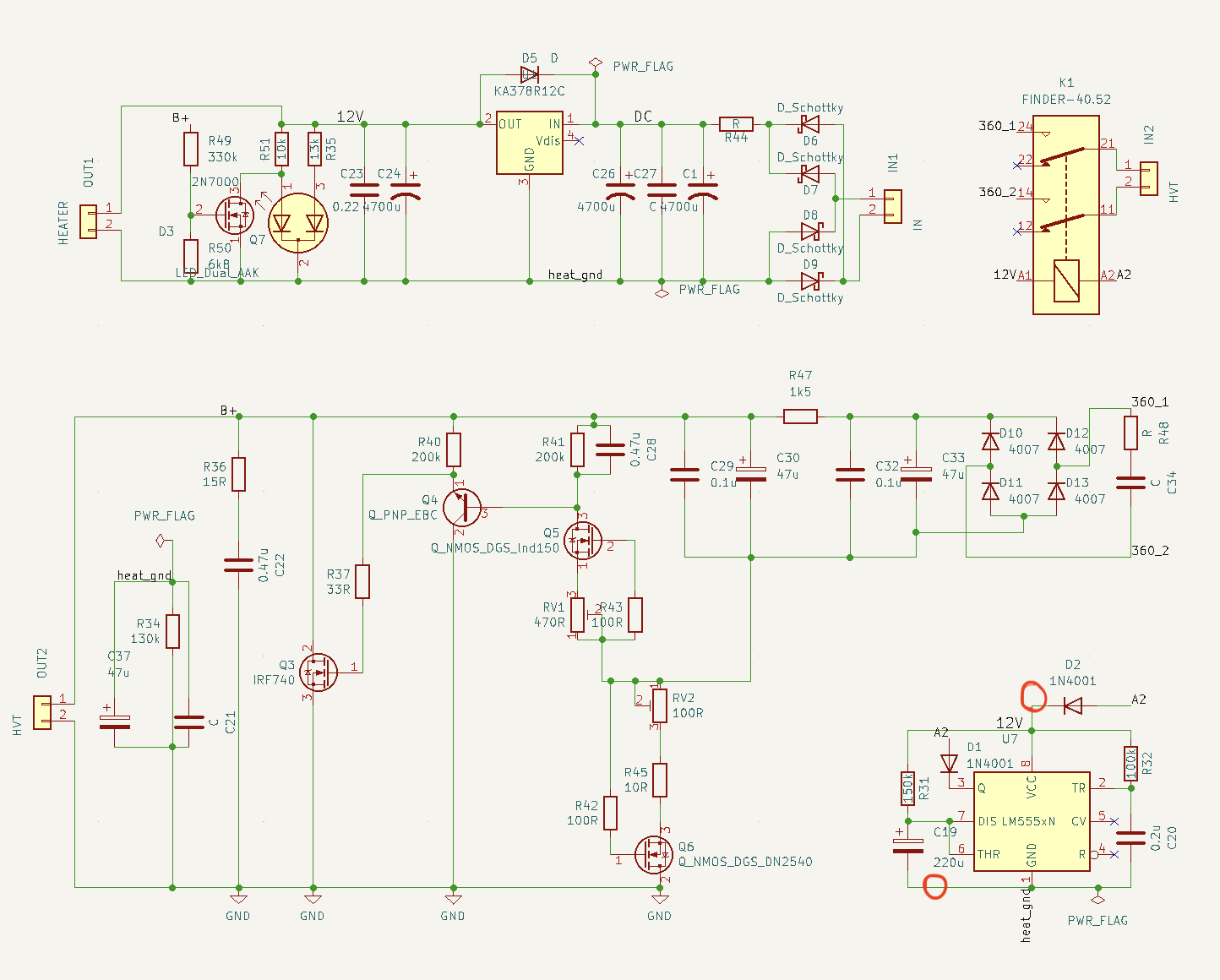

poty, такой вопрос - заметил, что софт старт отрабатывает не корректно....
Если аппарат постоял выключенным какое-то время, при включении задержка не срабатывает - аппарат сразу включается. Если его тут же выключить и включить через минуту - алгоритм срабатывает верно. Фигня какая-то. И по-моему у меня уже такое было где-то. Надо поискать. Микросхему менял - на другой такая же петрушка.
Как будто бы пока какой-то из конденсаторов держит какое-то где то напряжение - все ок, стоит аппарату постоять выключенным и все конденсаторы разрядились - все, имеем некорректность

Апдэйт:
Зашел напрямую от внешнего БП 12 вольт в точки, обведенными красным цветом - цепочка задержки отработала как надо, причем 3 раза подряд. Значит что-то в цепи 12 вольт неладное. Ну оно и логично - именно работа цепи 12 вольт питает всю историю с 555й микросхемой.
Вопрос - что может быть не так? Отправлено спустя 13 минут 3 секунды:
Если подцепиться внешним блоком на диоды диодного моста цепи 12 вольт - реле сразу щелкает (включается)
Отправлено спустя 53 минуты 2 секунды:
Итого у сухом остатке - заходим крокодилами от внешнего бп, выдающего 12 вольт на диодный мост цепи накала - реле срабатывает сразу, заходим этими же крокодайлами на точки обозначенные красными кругами - все супер ок. По сути разница в том, заходим мы до стаба или после, если рассудить. Что у нас до ?
Сам стаб, пара кондеров, диодный мост и диод между входом и выходом стаба. Где может быть закавыка?

Разобрался - что то не так стало со стабом 12вольт. Заменил микросхему и все заработало так, как и должно.

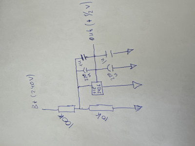

poty, Продолжив эксперименты, я пришел к пониманию, что все же первый, входной каскад на 389й микросхеме категорически нуждается либо в чуть бОльшей емкости (вчера пробовал 2200 мкф вместо 220 мкф) либо в стабилизаторе - так слышимый шум снижается ОЧЕНЬ ощутимо (я про конденсатор).
Но, есть одно НО (кто бы сомневался
). Увеличение емкости ведет к увеличению времени набора высокого напряжения, там счет на минуты идет, что явно долго.
Думаю, применить lr8 в корпусе to92 - это спасет ситуацию.
В пользу этого стабилизатора - его наличие, возможность работать с высокими значениями напряжения. Его, по идее, должно хватить без гасящего резистора перед ним. (200в-25в)*2mA*170°C/W=59°C
Либо второй вариант - использовать линейный стаб по типу lm7824 с гасящим резистором перед ним. Сбить вольт до 30-ти и потом стабилизировать до 24-х.

Евгений Михеев, если уж применять линейные стабилизаторы, то стоит тогда вместо резистора поставить источник тока, а дальше - шунт на TL431.
Последовательный стабилизатор можно легко собрать на MOSFET. LR8 по простоте не перепрыгнешь, но зато всё доступно и можно не беспокоиться о рассеиваемой мощности.
Как вариант - часть последовательно включённого резистора заменить на стабилитрон.

poty, получается, вместо 100k делаем источник тока на 2мА (с учетом шунта чувствую что на побольше). А далее шунт на tl431. Ок, такой вызов я принимаю)

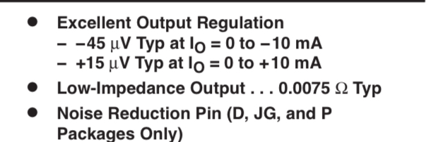

Евгений Михеев писал(а): ↑21 мар 2024, 18:33А есть у нас на форуме где-либо уже использовавшийся шунт на tl431, я имею ввиду схему
Схема

На самом деле, Евгений, с TL431 работа уже была - в балансом предусилителе на универсальной плате.
Источник тока точно должен быть больше 2мА, как минимум на 1мА, требующихся для шунта.

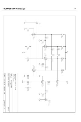

Собрал тут за пару дней trumpet mm версию, без разгона на k389.
Толкался от оригинальной сжемы Но с учетом что у нас земля это +10вольт. Плата та же, просто зашел проводами на 47к резистор. Пока не могу понять - звук с искажениями аля сигнал клипует и по выходу уровень тише заметно. Будем разбираццо
Косячат оба канала, что именно интересно)
