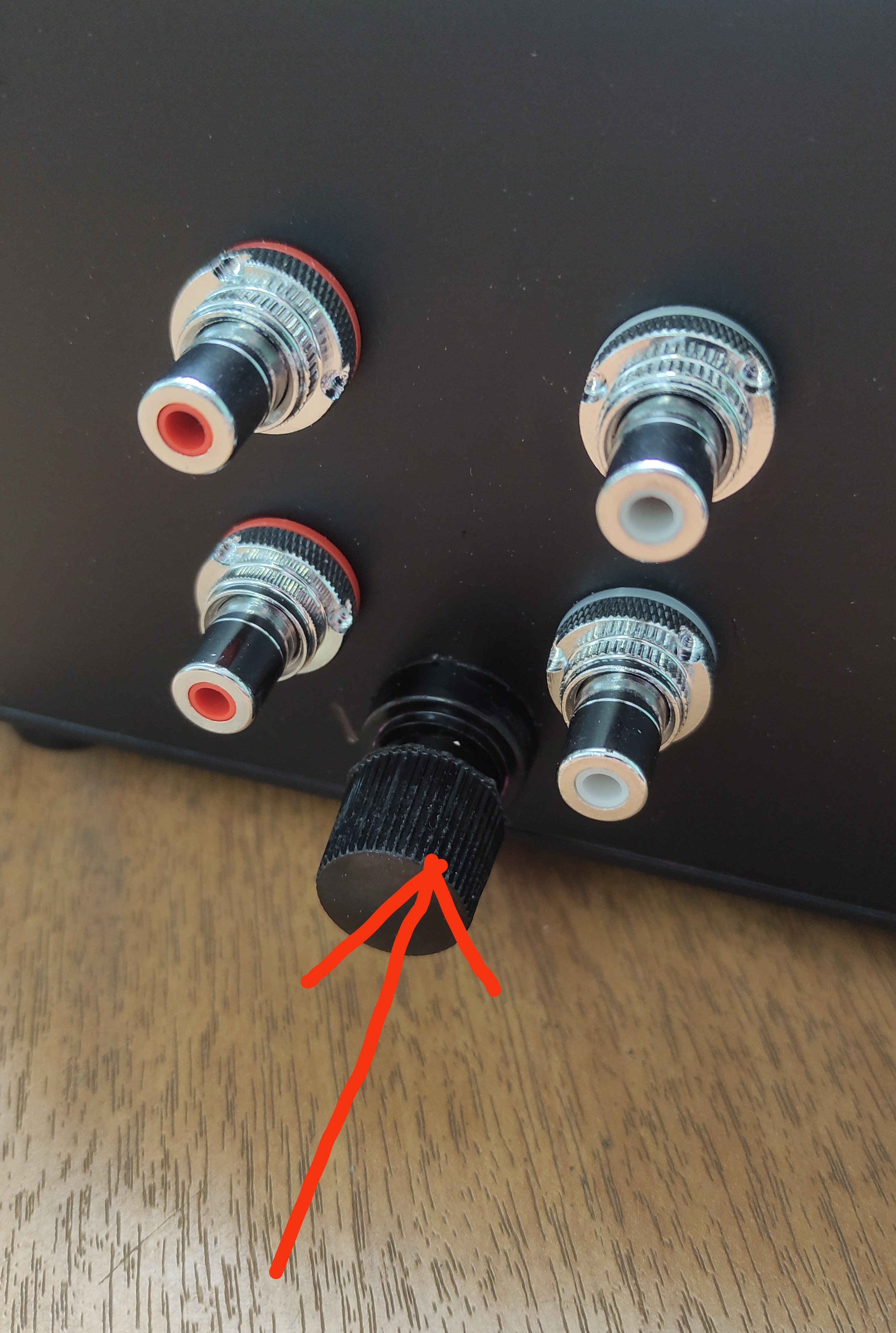

Minzurka, если клемма не изолирована от корпуса, то к ней подключается сигнальная земля напрямую или через выбранную цепь (об этом Евгений спрашивал чуть выше). Я тоже упоминал про резистор и конденсатор. Но выбор этой цепи - за Вами. Лучше также в эту же точку привести защитное заземление от разъёма питания.
Если изолирована, то я бы подключил к сигнальной земле, а к защитному заземлению от разъёма питания (и, соответственно, корпусу) подключил через выбранную цепь.

В общем с фоном дела обстоят так...
Закоротил входы, подключил колонку.
Если проводом соединить корпуса конденсаторов БП накала и анодного фон отрубается полностью. Между ними мультиметром 17 вольт. Но правый канал шумит. Бывает даже с треском как иногда трещят потенциометры на громкости усилителей. Типо контакт плохой.
Входные лампы менял местами. Выходную тоже менял. Думал может панелька плохая заменил, тоже самое.

Первое, по поводу фона: цепь накала должна быть заземлена по AC. Заземление на анодную землю возможно, но опасно, так как потенциал накал катод может пробить изоляцию нити накала. И, кстати, часто это проявляется именно спорадическими звуками. Всё очень сильно зависит от рабочей точки ламп. Поэтому эффект может проявляться только в одном канале.
А вообще - нужно в проблемном (да и неплохо бы в рабочем) канале промерить все напряжения, в особенности - смещения. Определить токи, текущие через лампы, нет ли где сильно больших...
