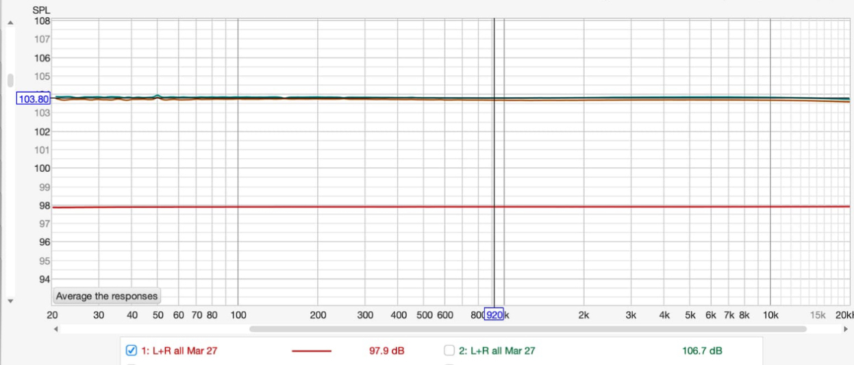

Долго я riaa мурыжил и наконец намурыжил)))
Красная линия - карта сама на себя, зеленая - риаа корректора

poty, имеется ввиду - один канал выход карты во вход карты, т.е. сам на себя, а второй - из карты через Хагермановский анти-riaa модуль в корректор и оттуда во вход карты
