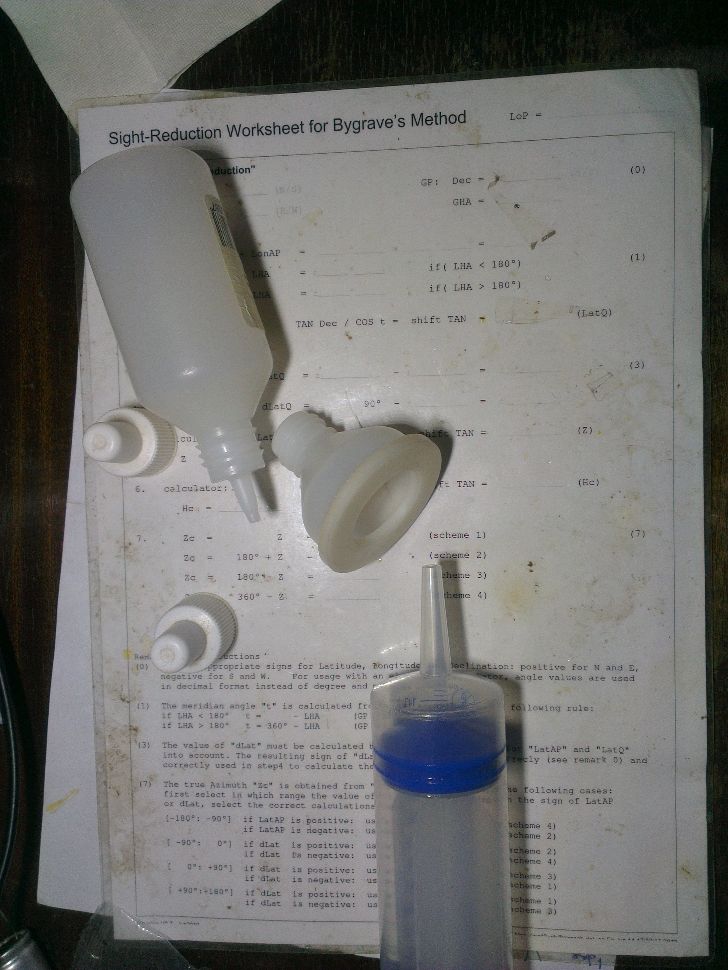

Сделал первый вариант присоски:
  1. пузырёк с острым носиком-капельницей разрезал, чтобы получить куполок с горлышком
  2. срезал с пробки носик-капельницу, чтобы получилось отверстие под патрубок шприца
  3. к основанию куполка приклеил (латексное?) уплотнительное кольцо от какого-то водяного фильтра (я знал, что оно мне когда-нибудь пригодится! :) )
Вымыл грампластинку, положил чистой стороной на AT665, лежащий на планшайбе ЭПУ, прислонил своё сооружение около шпинделя, и сделал первое откачивание. Второе откачивание сделать не удалось, так как вакуум уже был достаточно глубок, поршень очень сильно сопротивлялся.
