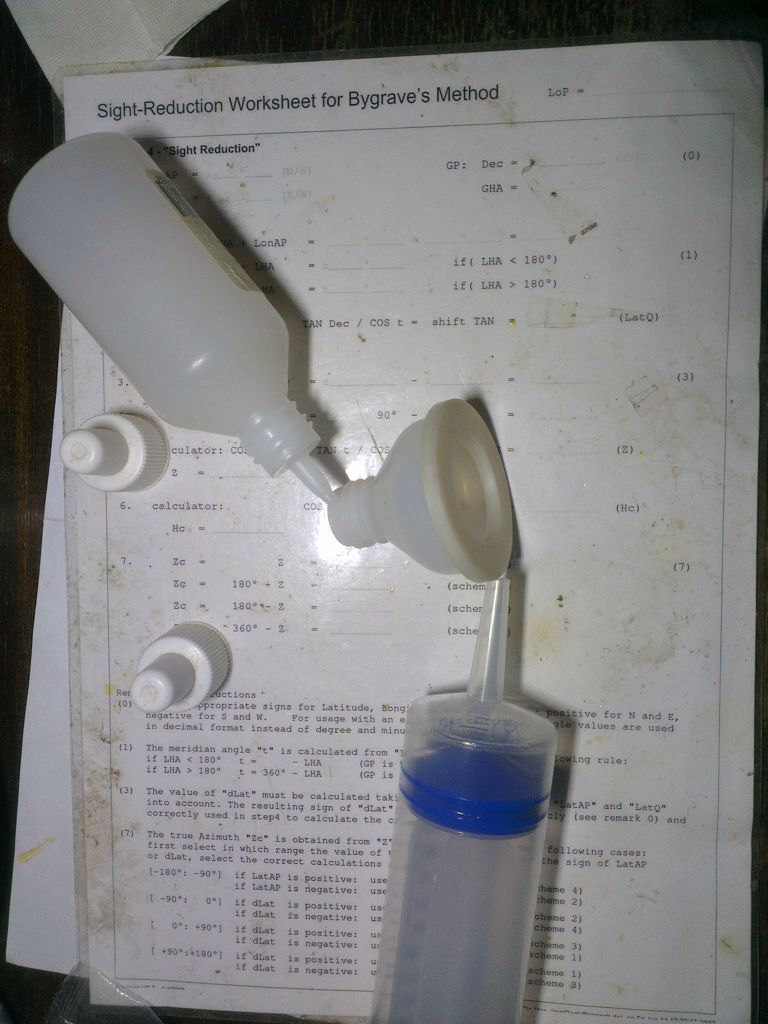

Сделал первый вариант присоски:
  1. пузырёк с острым носиком-капельницей разрезал, чтобы получить куполок с горлышком
  2. срезал с пробки носик-капельницу, чтобы получилось отверстие под патрубок шприца
  3. к основанию куполка приклеил (латексное?) уплотнительное кольцо от какого-то водяного фильтра (я знал, что оно мне когда-нибудь пригодится! :) )
Вымыл грампластинку, положил чистой стороной на AT665, лежащий на планшайбе ЭПУ, прислонил своё сооружение около шпинделя, и сделал первое откачивание. Второе откачивание сделать не удалось, так как вакуум уже был достаточно глубок, поршень очень сильно сопротивлялся.
Грампластинка распрямилась, прилипла так, что ногтём за край её можно был поднять только вместе с AT665.
Ура! :)
Первый вакуум продержался всего ~пару минут.
Надеюсь, AT665 "рассосётся", как было рассказано в начале этой ветки.
