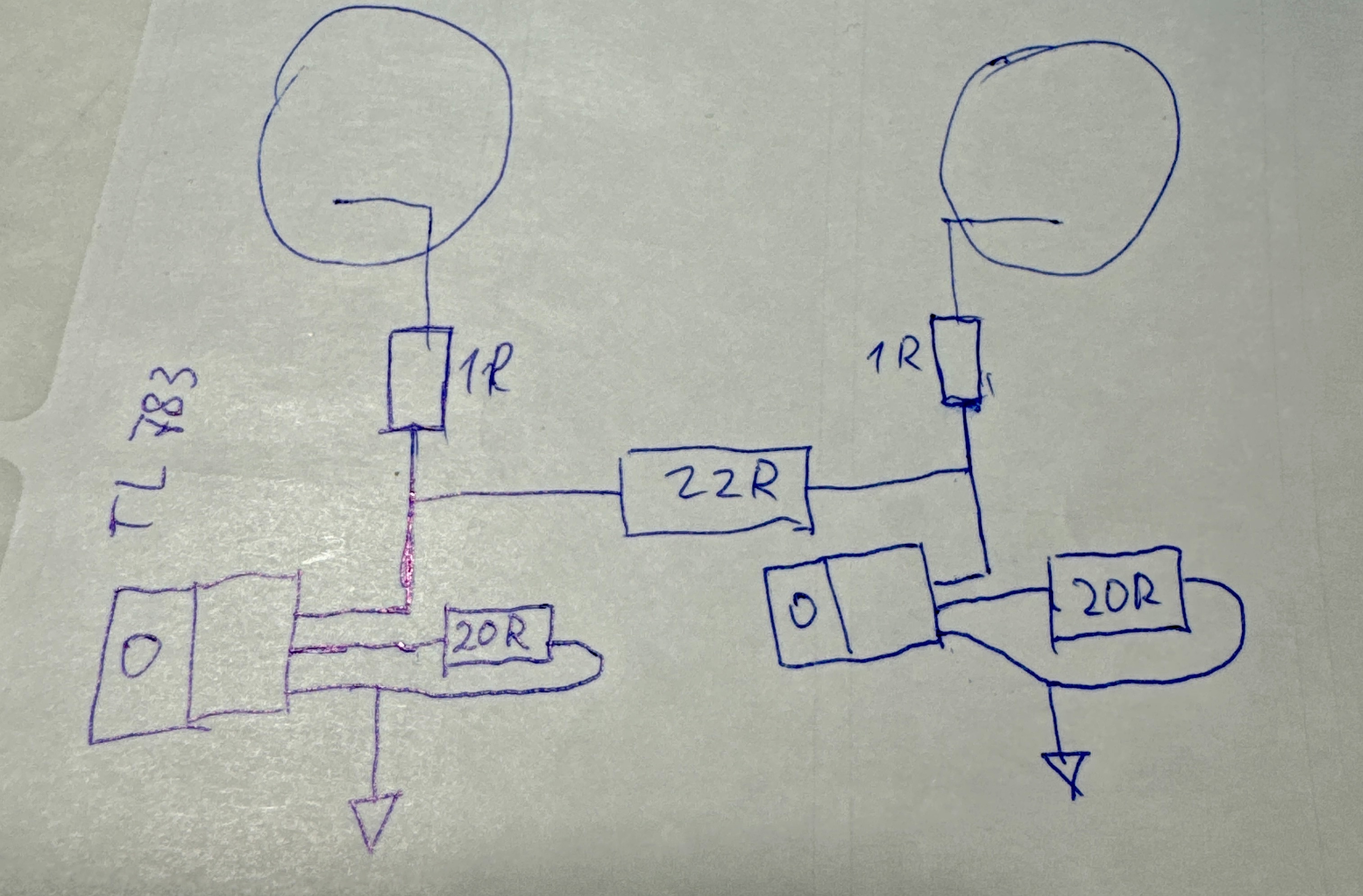

Сообщение Евгений Михеев » 16 янв 2025, 21:54
wowdima,
Я планирую собирать в таком варианте
poty, не накосячил вроде? :)

20 ом это под какой ток?22 ом почему?Есть какая то зависимость этих сопротивлений и ламп?Схема проверена,она рабочая?

wowdima, ток-то легко определяется: 1,25В/20 Ом = 62,5 мА. С сопротивлением 22Ом сложнее. Если этого сопротивления нет, ток в каждой лампе определяется лишь соответствующим источником тока, но в этом случае каскад не работает (нагрузка в катодной цепи >> нагрузки в анодной). Если это сопротивление = 0 (как в исходной конструкции), ток в каждой лампе определяется её характеристиками, суммарный ток = сумме токов источников тока. Если это сопротивление не нулевое и не бесконечное, то за счёт возникающей ООС по DC влияние характеристик лампы уменьшается. Чем больше это сопротивление, тем глубже ООС, тем меньше влияние. Однако, чем глубже ООС, тем меньше усиление (это небольшая проблема) и тем меньше сигнала передаётся на пассивную часть каскада. Всё это можно рассчитать или смоделировать, естественно, но большого смысла для частной конструкции не имеет. 22 Ом взято по аналогии с используемым в конструкции Брюса переменным резистором 25 Ом.
Евгений Михеев, да, идея верна. Хочу только заметить, что TL783 имеет достаточно высокий уровень Vio, что для некоторых ламп с низким смещением может быть проблемой.
Идея эта далеко не нова. Её активно использовал Allen Wright, в мощном каскаде она проверена в конструкции seurf (на этом сайте).

wowdima,
Итак, в качестве источника тока была выбрана данная мируха так как в наличии, проходит по нарпяжению (125в макс) и по току (0.7А макс). Можно lm317 hvt. Владислав уже отмечал, что важно не превышать предельное напряжения микросхемы. Это под группу ламп el34/kt77/6l6
Суть - делим 1 источник тока как у Боюса 126мА на 2 по 63мА.
Меняя при этом переменный резистор на постоянный, балансировка будет происходить «сквозь» него.
tl783 имеет напряжение 1.27в Reference voltage. Таким образом 1.27/20=0,0635 А
В реалии скорее всего в этом месте будет 22ома, как доступный номинал. Ток будет 57.7мА на лампу - чуть меньше чем у Брюса.
Теперь про резистор соединяющий катоды равный 22 ома - взгляните на схему Брюса, там это переменник в 25 ом - выбирал ближайший по номиналу и доступности. Возможно, уменьшу до 15 ом - многолетняя практика показывает что после длительного использования и разбалансировки ламп подкрутить надо всего час/два по циферблату, никогда «в край» потенциометр не выкручивался.
По работоспособности - немного в другом виде (на других источниках) реализовано у Александра (модернизированый oddwatt). Такой же принцип заложен в драйверном каскаде моего стереоблока - токи другие, суть та же.

poty, опередили :-)
