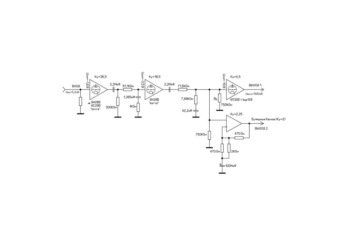

Вот, без некоторых подробностей, составил схему усилительно-буферной части гибридного корректора.
В зелёном квадрате, та часть, которую предполагаю разместить на основной плате(ламповой) корректора.
Это нормирующий усилитель-буфер, сигнал на который, по предварительному замыслу, хочу подавать с выхода НЧ-цепи Тау, т.е. там уже будет полностью скорректированный сигнал. На этом месте нужен каскад с большим входным сопротивлением, да и неплохо иметь возможность подобрать его номинал. Кроме этого каскада, к выходу цепи Тау, предполагается подключить и оконечный ламповый каскад, первого(нерегулируемого) выхода корректора.
Номинальное усиление этого нормирующего каскада предполагается от 2 до 3, для более точной подгонки уровня здесь установил несколько фиксированных ступеней-номиналов резисторов, которые можно добавить к основному.
На вход ОУ, думаю установить активные цепи защиты от постоянного напряжения на его входе, которое возможно при включении корректора.
На отдельной плате-блоке, обведённом синей линией - фильтр SUB-НЧ и сам усилительно-буферный каскад.
SUB-фильтр можно "обойти" путём переключения контактов реле.
Необходим он или нет...?
Раз уж, в части схемы корректора, используются не только лампы, но и ОУ, установить его уже можно, и тем более - есть возможность "прямого" пути сигнала.
На данный момент, после приобретения проигрывателей винила, так или иначе бороться с паразитными инфраНЧ-колебаниями, пришлось посредством специальной массивной полки, закреплённой на капитальной стене. Что, во многом, избавило от акустической связи - "колыхание" динамиков свелось почти к 0! Но с наличием этого фильтра можно будет, как сравнить эффективность с ним, так и усилить фильтрацию.
Да, и часто, в обзорных роликах, на одном из каналов по "виниловым делам", на наличие такого фильтра, у фирменных корректоров - обращается внимание, как на желательную/полезную опцию.
Кроме того, такой фильтр, на данный момент, у меня находится в системе измерения и контроля, в макете. Поэтому, теперь и решил перенести его в Аудио Часть схемы и использовать и в ней, по необходимости.
С выхода фильтра сигнал, и будет подаваться на систему измерения. Эта часть изображена жёлто-оранжевым квадратом.
Там сигнал должен, предварительно, усилиться на 2, при этом получится "0" уровень выходного сигнала. Это уже будет более осмысленным значением-числом, при измерениях.
Сколько это будет в Абсолютном значении(мВ)...?
Можно за "0" принять уровень Выхода 1 - прямого, на лампе.
Если предполагается использовать лампу-каскад с усилением 4-6, то 250мВ * 4...6 = 1...1,5В.
Можно взять за "0" значение из этого диапазона.
Далее - сам буфер, с начальным усилением 2. Усиление можно менять с шагом +1дБ, до +10дБ.
Общее усиление, с учётом каскада(ОУ) на самой плате корректора: 2...3 * 2 = 4...6. Это усиление без введения дополнительных ступеней, как раз и должно дать на Выходе 2, приблизительно такой же уровень сигнала, что и на Выходе 1.
Дополнительные ступени усиления есть возможность ввести, в случае картриджей с более низким выходом или скорректировать уровень, в случае перехода на другой тип коррекции(на входе или стандартная).
Цепи питания-блокировки здесь не показывал, а на практике, конечно будут. Думается, что с отдельными интегральными стабилизаторами, типа LM317/337, отдельно на каждой плате(для ОУ на плате самого корректора) и на плате Буфера. Возможно, и сам BUF634T запитаю от отдельного стаба...

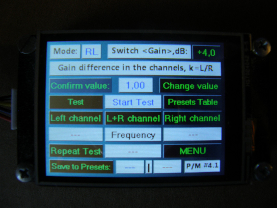

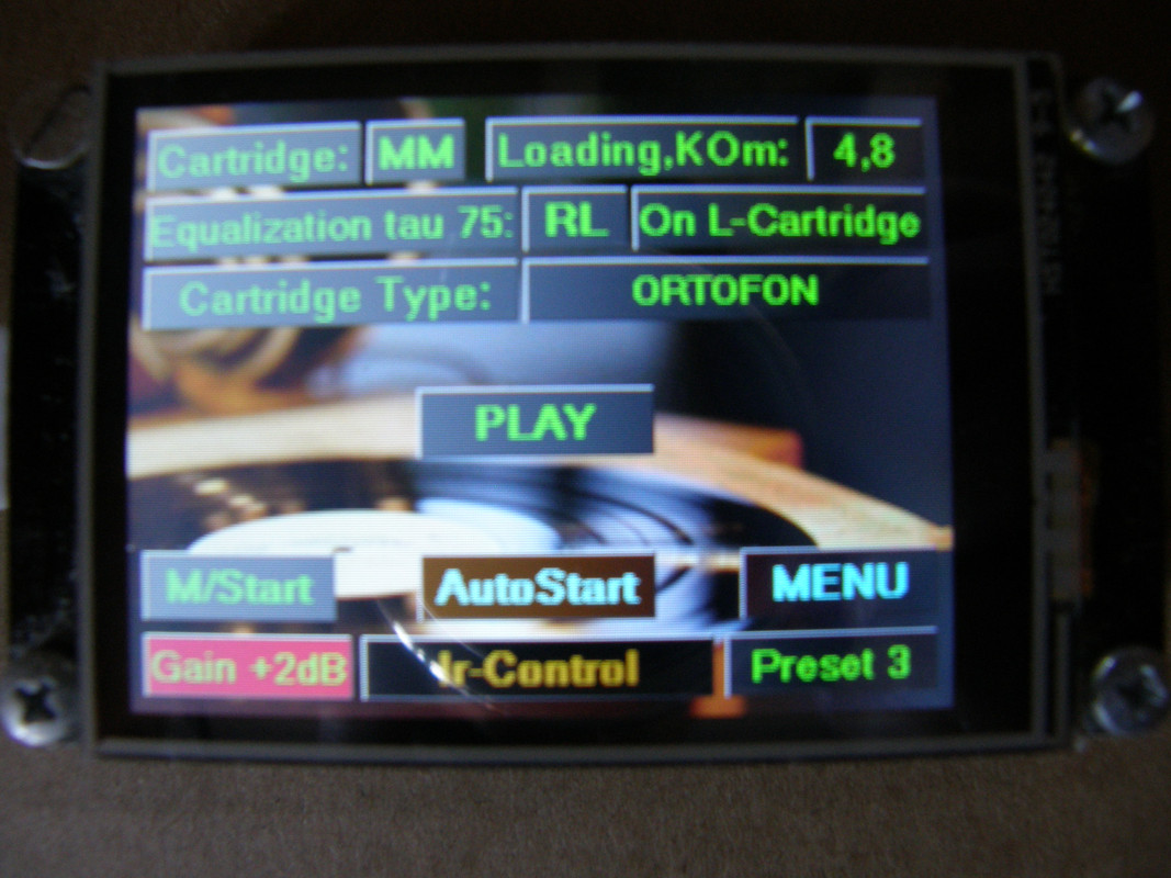

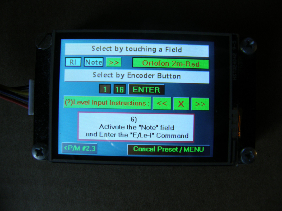

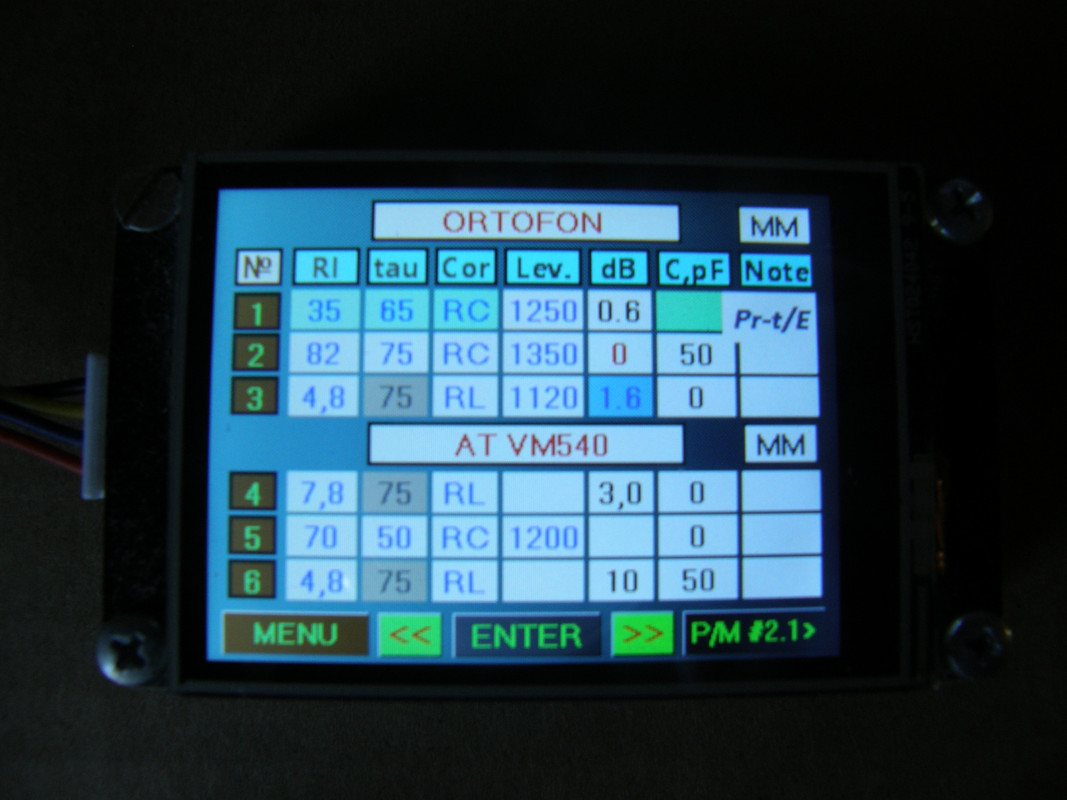

Сейчас решил уделить время дописанию программы, которая отвечает за ввод данных уровней воспроизведения, в Таблицу Настроек.
Отвлёкся прошлым летом, и теперь приходится "начинать думать"( в кавычках или без), практически заново. Хотя какая-то часть алгоритма, переменных уже даже была введена в программу...
В некоторых местах, даже текстовые комментарии были сделаны...И, все-таки, как хорошо, что текст программы представляет из себя визуальный алгоритм, а не строки
Начал, опять, постепенно "вживаться программу" и NEXTION, с его редактором-средой.

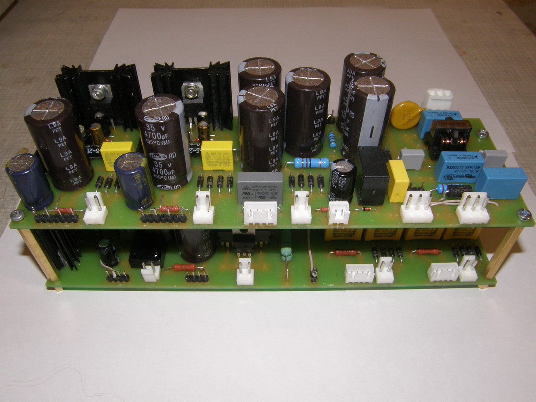

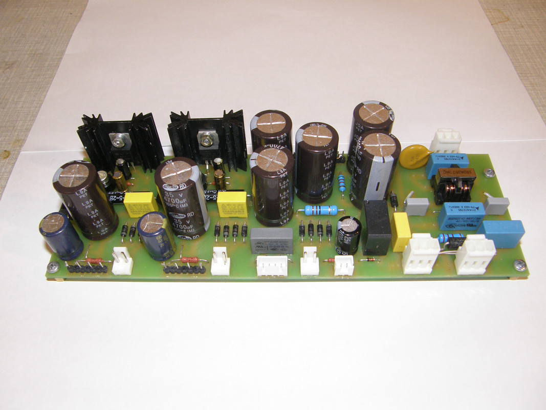

Некоторое время назад, я решил собрать многоканальный блок питания. Регулируемый и с защитой по выставленному пороговому току. Чтобы не рассчитывать на встроенную в интегральные стабилизаторы защиту, т.е. с полным отключением цепи, через реле.
Вот, что вышло.
Четыре канала.
1) От 3В - до 12В.Регулируемый. Для исполнительных устройств(реле, меха...троника
, зарядка АКБ. Вот это - часто теперь использую )
2) 5В или 9В. Фиксированный. Для питания цифровых цепей.
3) \ 4) От 3В - до 18В. Регулируемые + 2фиксированных значения. Для аналогового питания +\- ОУ и т.п. Защита(общее реле) отключит сразу оба канала. Соответственно(поэтому) и 3 реле, а не 4.
Регулировка у каналов грубая и плавная. Плавная производится многооборотным(проволочным) потенциометром("прошлых лет"), в котором...два реостата, кажется СП5-35.
Все каналы гальванически развязаны друг от друга. Пороговая защита, по току, находится перед стабилизаторами: на резисторах-датчиках 0,33Ом и 1,2Ом + "пороговых" транзисторах с оптронной развязкой от элементов триггерной защёлки(ТМ2) с реле. Силовые реле РЭН-33.
Нижний ярус конструкции. Силовой трансформатор и плата автоматики с реле.
Регулируемые каналы собраны на LD1084, а фиксированный на 7805 и 7808+КС113(?) в общем проводе.

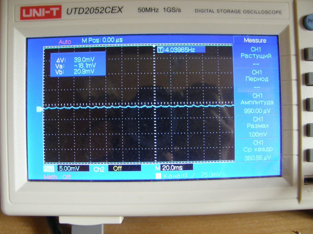

При проверке осциллографом обнаружилось, что каждый регулируемый канал "немного генерит" в диапазоне 2-3МГц.
Точную амплитуду, на тот момент не помню, что-то 15-25мВ. Тогда решил побороть это, введением ферритовых колец на выходные провода, от платы - к клеммам, внутри корпуса.
Амплитуда упала. Это - сейчас. 5В на выходе и 15Ом нагрузки.
Без нагрузки - генерации нет.
В канале, с КРЕНами(импорт) - генерации нет.
Регулировка напряжения, естественно происходит потенциометром, который включён на место резистора, в стандартной обвязке регулируемых стабилизаторов. Естественно, получается, что он подключён в цепь через провода, длиной 15см или около того.
Конденсаторы, на самой плате с 1084 имеются, прямо рядом и на входе и после...
Общий провод (цепей микросхемы - делителя) отделён от силового. И, если не ошибаюсь...Точно, что тянул провод "-" прямо от самой клеммы-выхода...
Имеются конденсаторы(плёнка+электролит) и на самой панели, где клеммы и светодиоды. Там, даже, есть небольшой источник-потребитель фиксированного тока, для создания нагрузки.
Так вот, в свете опять поднятой темы о "рег. стабилизаторах этого класса LM/LD/LT" и их "поведении", тем более, что предстоит сборка плат БП, для корректора, решил привести этот пример-опыт.
Чаще всего советуют - не включать, напрямую, на выход конденсатор(электролит или тантал), а включить электролит после низкоомного 0,3-1,2Ом резистора. Чтобы не "провоцировать" стаб. на колебания...
Проверим, тем более, что на сделанных платах, последовательный- низкоомный резистор, в выходной цепи предусмотрен.
В собранном сейчас макете, где установлен пред-буфер NAC, сейчас также использую подобные стабилизаторы(317), а может и LD1084...Не помню точно, что впаял, а установлены они надписью вниз, поэтому и не проверить.
Сейчас посмотрел осциллографом питание. Там тоже присутствуют "коллебательные-затухающие" всплески, амплитудой до 100мВ, на развёртке от 1мкс и менее(200-500нс)...6-8затухающих колебаний. Такие "всплески" повторяются с некоторой переодичностью.
На работающих платах, вообще всё компактно собрано, а вот на выходе стабилизатора стоит "тантал"SMD 10-15МкФ.
Так что, высоковольтный стабилизатор, оказался более покладистым
в настройке и реализации.

"Материала в тему"
Там, народ всё обсуждает, что и как правильно включить, имею ввиду те самые LM и их аналоги( это уже из собственного опыта с 1084).
Картинок, правда, там никто никаких ни привёл.
Но, так как предстоит реализация "того же самого и повторно", то за информацией слежу
Как и привёл, выше, пример - наблюдается нечто подобное.
Но, решил "копнуть" и проверить ещё пару своих устройств, где стоят подобные LMки. Тем более, что эти изделия: DAC1862 и Клон NAC42(его усилительная часть, без фирменной цепи их фильтра) работают у меня уже с...2004года.
Собирал и комплектовал их - не я, а другой человек, для которого тема аудио была основной в те годы, да и по жизни. Были, даже его, в соавторстве с тогдашним компаньоном, статьи в АМ...Лет уже прошло...
Первым разобрал DAC. Там два канала питания: аналог и цифра(два транса, два моста)
Их, там более 10шт.
Посмотрел на первой ступени(входной) стабилизаторов(4 стабилизатора) С ёмкостей(банок) 10000МкФ - прямо на стабилизаторы. В регулирующей обвязке - только два резистора, а на выходе 10МкФ BG-FK, а в другом питающем канале, на выходе такой же номинал, только марка электролитов мне неясна. Сиреневый цвет "обёртки". Минимум деталей, в окружении стабилизаторов!
Итак, это четыре стабилизатора. Какая-либо генерация отсутствует полностью! Видны только "шумовые пики-иголки". На 5мВ развёртке, пички, даже более 5мВ могут проскакивать. Фоткать не стал.
Кто производитель этих стабилизаторов? Вопрос...Потому что, их марку человек "затёр", как и всех "ОУ". Тайна изготовителя-сборщика

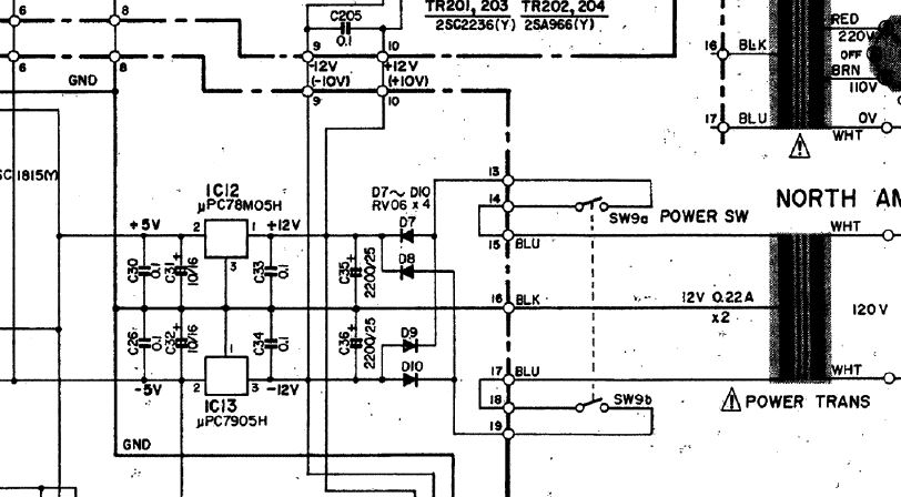

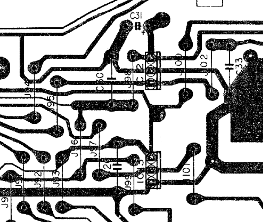

А, вот с предом NAC, уже интереснее.
Там стабилизаторы, для получения 22В питания, включены как и полагается по ДШ.
Т.е. есть электролит, шунтирующий резистор делителя: ELNA 10МкФ. Имеется и танталовый электролит 10МкФ, на выходе стабилизатора(синий выводной -"каплевидный", возможно и "Наймовский" тех лет).
Эти электролиты, скорее всего KEMET...
Даже имеется защитный диод "вход-выход" стабилизатора. Марка LM, также затёрта.
И, вот: "Оно самое"
В действующем, на данный момент, макете корректора наблюдается подобное явление, только амплитуда колебаний больше, в несколько раз.
Но там установлен другой "тантал"(кажется AVX? SMD)...
На имеющихся изделиях экспериментировать уже не буду.
Когда начну собирать новые платы, то там буду впаивать элементы, как до СТАБИЛИЗАТОРА, так и после и, одновременно - смотреть его "поведение": "тантал или не тантал", "нужен резистор на выходе или не нужен", "нужен сразу на выходе конденсатор или не нужен" и т.д.

Так как, сегодня уже не 1апреля, то можно уже отчитаться о проделанной работе
Чуть более месяца занимался доделыванием функции ввода значений уровней сигнала, в Таблицу Предустановок.
Страничка самой Подпрограммы Измерения Уровней, тоже несколько видоизменилась, с учётом появления самой Таблицы.
Появились два командных поля: "Presets Table" и "Save to Presets", рядом с которым два информационных, в которых отображаются зафиксированные значения уровней Левого и Правого каналов.
Поле "Presets Table" служит для входа в Таблицу Предустановок, в том случае, если мы входим в неё - без внесения информации(новых уровней).
Вообще, в данном режиме, вход из этой подпрограммы("Уровней") подразумевает, что будут доступны только функции работы с уровнями каналов и определение "dB". Работа с настройками самого картриджа предусмотрена при заходе в Таблицу из другой подпрограммы Главного Меню: "Cartridge Celection and Correction Mode"
Поэтому, чтобы была доступна возможность работы с уровнями и их ввод, то нужно: предварительно выбрать соответствующую Предустановку картриджа, из Таблицы! При этом, цвет и функционал поля "Save to Presets" ,будут активными(как на фото).
Такие ограничения сделаны для того, чтобы не ошибиться и не присвоить ошибочный уровень, несоответствующий "конфигурации картриджа-входа".
Если, вдруг, возник вопрос: а какая и откуда может быть конфигурация-настройка картриджа...?
Это - настройка режима, которая была произведена, в соответствующем пункте Главного Меню, но без использования Таблицы. Там, также есть возможность задать все параметры(кроме уровней и "dB"). Эта "сконфигурированная настройка", также постоянно сохраняется в памяти, и будет возвращена к исполнению, в случае, если мы отменим(из Таблицы Предустановок), выбранный, на данный момент, "Preset #".
Страничка Таблицы. (Уровни и почти все цифры - "случайные", настроечные)
Величину "dB" считает МК Arduino.
Как, кажется и писал уже, для использования в коррекции уровней - будет происходить округление значений, т.к. в схеме шаг "1дБ".
При входе на страницу(после измерения), сразу попадаем на строку действующей Предустановки, которая выделяется цветом.
Т.к. приходится работать с небольшим по размеру дисплеем 2"4д, хотя, вероятно, допустим и следующий типоразмер 2"8д(Такой, из этой же серии дисплеев - уже имеется..., также 320х240), а разработка "несколько затянулась"
, то пришлось задуматься и о внесении "специальных возможностей в систему"...
Поэтому, в полях вводимых команд, теперь, "всплывает" ,на 2,5сек при вводе , увеличенный текстовой код исполняемой команды. После чего, размер надписи "войдёт в рамки поля".
Как раз, в верхней строке это и зафиксировано: "Pr-t/E". "Предустановка исполняется многократно, при каждом новом включении корректора". В отличии от "Pr-t/1". "Однократное исполнение Предустановки". Только в данной "сессии" включения корректора. При следующем включении - опять будет сконфигурирована "Ручная настройка".
Что тут ещё можно увидеть...?
Поле с активированной коррекцией уровня "dB" - подсвечивается голубым цветом. Эта установка-команда будет автоматически вводиться в действие, при каждом новом включении корректора, пока её не отменят. Сброс этой команды произойдёт и в случае, если будет выполнен откат - к режиму Ручной Предустановки. Потом, если опять захочется использовать эту предустановку, с коррекцией, то соответствующую команду "dB/E", c активацией поля - придётся ввести заново.
Приведу перечень всех команд управления Таблицей.
Часть из них используется только из подпрограммы "Установки Конфигурации Картриджа-Коррекции", а часть при вводе Уровня. Есть и пересекающиеся. Т.к. уровень, с шагом в 1дБ, можно задать и ручным способом, без расчёта "относительности".
1) "0" - "0" команда, служит для выхода-перехода со строки предустановки на другую строку или из "группы данного картриджа".
2) "Pr-t/1" - команда для однократного исполнения Предустановки.
3) "Pr-t/E" - команда для многократного исполнения Предустановки.
4) "R/RtC" - команда очистки Предустановки картриджа.
5) "E/RtC" - команда для записи Предустановки в строку.
6) "E/Le-l" - команда для записи уровня в память.
7) "E/0dB" - установка(выбор) 0 уровня dB для дальнейшего расчёта.
8) "L-l/dB" - определить(рассчитать) величину в dB.
9) "dB/E" - применить коррекцию "dB".
10) "R/Le-l" - сбросить значения коррекции "dB".
Ещё, немного вернусь к полю "Presets Table", из подпрограммы Измерения Уровней.
Когда мы входим через него, даже когда не выбрана Предустановка и не было измерений, то мы окажемся в соответствующей группе и строке, которая была выбрана, в прошлом, но вводить новые значения уровней, в соответствующее поле - будет невозможно. Т.е. переменным которым присваиваются величины сигнала Левого и Правого Каналов(из которых выбираем - какую занести), будет присвоено, уже имеющееся значение в этой графе.
Не "0", что есть фактически, без измерений!
Поэтому, можно: или заново пересчитать имеющиеся значения "dB", со старыми данными или просмотреть остальные страницы Таблицы и выйти.
Теперь, о последней, "Справочной Странице" Таблицы.
Здесь представлены функционалы(стили) отображения полей: какое поле - как выбирается(активируется). Касанием или кнопкой Энкодера.
Также, внёс пошаговую инструкцию ввода уровней и вычисления dB.
Справка выводится ввиде всплывающих полей. Состоит из 14 пунктов-подсказок.
Разместить их на самих страницах таблицы, уже не очень получилось. Впервые столкнулся с нехваткой оперативной памяти, отводимой под работу страницы. Страницы и так насыщены переменными и получились более 3500Б. Поэтому, разместил здесь. В идеале, была задумка: каждую подсказку привязать к выполняемому шагу, чтобы "всплыла" кратковременно с указанием последующего шага...
Когда "Справка" закрыта, то на этом месте отображаются 5 команд(строчек), с кратким пояснением, которые используются для Ввода Установок Картриджа, в Таблицу.
Выход из этой страницы, в Меню, происходит, одновременно, с Выходом из Предустановки ( "Cancel Preset/Menu" ), т.е. с откатом к параметрам из Ручного Выбора настроек.
Ну, и последнее изменение-дополнение.
Его пришлось внести в функционал Главного Меню.
Чтобы не было "конфликтов" в настройках-конфигурации картриджа(коррекции) - пришлось ввести ограничения в Меню.
В подпрограммах, почти всех, кроме "Измерения Скорости" используются данные по Текущей Конфигурации Входа/Картриджа.
Данные для этого, используются из ячеек памяти, относящихся к Ручному Вводу, а не из Таблицы Предустановок.
Поэтому, понятно, что будут "конфликты" текущего состояния с тем, что "было когда-то".
Переправлять везде....Уже не так просто....
В Mega2560, и так осталось 12%(Flash) и 10%(ОЗУ). Где-нибудь пропустить или создать доп.неопределённость - уже не составит труда.
Поэтому ввёл запрет на использование Подпрограмм, если в данный момент установлена Предустановка из Таблицы.
Функция измерения скорости вращения тоже попала под ограничение, просто "за компанию с остальными".
Надписи "неактивных" полей - бледные. При выборе Энкодером функции - надпись пропадает, и появляется поле на 2,5сек, с соответствующим предупреждением-пояснением.
На текущий момент - вся основная работа с Программой, можно сказать - завершена.
Можно будет переходить к сборке плат, начав со стабилизаторов.
Да, и особо уже не "напрограммируешь". В лучшем случае, потом внедрю модуль синтезатора частоты на AD9833(так?). Четырьмя готовыми модулями, уже запасся. Работает также через SPI, как и ЦП и платка мизерная, можно установить на место существующей платы цифрового потенциометра и снимать с неё готовый "синус". Наверно, и без оптронной развязки заработает, как вспомню, про ЦП, который - наотрез отказался
Но, это - после реализации Аудио Части схемы т.к. - уже, принципиально, мало на что влияет.

Ещё немного информации, о том, что пришлось изменить на основных страницах Ожидания-Готовности. Касается, как для ММ, так и для МС картриджей.
Обновлённый вид страницы.
Здесь приведён пример отображения, когда выбрана "Предустановка #3" ( Preset 3 ), из поста и фото выше.
Дополнения в том, что: добавлены два информационных поля, в самом низу.
Слева, поле в котором отображается величина коррекции усиления: "Gain +2dB".
Данное поле будет присутствовать - всегда: задана величина коррекции или нет( "Gain 0dB" ). И независимо от Ручного Ввода Режима или от использования параметров из Таблицы.
Напомню, что в моём варианте "органов управления" в корректоре, присутствует переключатель на передней панели "Gain", который увеличивает усиление. Этот уровень усиления, которому я присвоил значение +8дБ, управляется исключительно переключателем-тумблером, но с двумя группами контактов, одна из групп будет использована для считывания текущего состояния переключателя.
При этом, включить усиление +8дБ, можно и в режиме, когда выбраны Ручные Настройки Картриджа. Тогда там отображается: "Gain +8dB" или "Gain 0dB". В штатном режиме цвет этого поля - серебристый, а надпись зелёная.
Теперь, о том, когда активированы настройки из Таблицы.
В данном примере видно, что поле - красное, а надпись, в реальности - зелёная(на фото желтоватая).
Т.е. выдаётся предупреждение, что переключатель находится в неправильном положении, т.е. включена ступень(реле) +8дБ!
А, у нас в таблице 1,6дБ, т.е. 2дБ. Нужно правильно установить тумблер, т.е. - выключить. И, тогда, цвет поля станет правильным - серым.
В том случае, если в данных Таблицы будут величины от 8Дб и до 10дБ, включительно, а тумблер будет находиться в выключенном положении, то поле будет зелёным, а надпись - красной. Что,тоже буде сигнализировать о необходимости перевести тумблер в правильное положение.
Теперь о втором поле, справа.
В нём отображается номер выбранной Предустановки: "Preset 3".
Это информационное поле выводится - только в случае задания настройки из Таблицы. В Ручном Режиме установки - данное поле отсутствует.
Вот, такие дополнения.
Были мысли, что можно ещё и управление усилением ввести - отдельно от Таблицы Установок, но уже и свободной памяти почти нет, да и "границы желаний нужно установить"...

Одна, из двух, плат ПИТАНИЯ низковольтной части БП плюс сетевой фильтр.
-18В/+18В стабилизированные; 17,5В нестабилизированные.
Теперь о "трёхвыводных" стабилизаторах, которым уже, действительно, лет под 40
В данном случае, это регулируемые LM317(STM) и LM337(ON и Fair). Воспринимаются они, почти также, как и нерегулируемые "КРЕНы", к которым, также уже привыкли за многие десятилетия. Ну, всего-то, при подключении, в "регулируемом исполнении", будет на три детали больше.
Возможно, в этой "простоте и подобии" и кроется то, что можно нарваться на непредсказуемое поведение элементарного регулятора.
Конечно, если вам уже пришлось подключить их "десятки", разных годов и производителей( предположу, что "КРЕН" советский и современный аналог - отличаются), то с проблемами встретиться не придётся, в остальных случаях - нужно 100% контролировать результат и не только по напряжению(тестером), но и на отсутствие колебаний("звона")-генерации.
Ещё, можно отметить несколько моментов(почти стереотипов), которые укоренились, ещё десятилетия назад, когда типовое включение "КРЕНки" представляло из себя: 1000/2200МкФ на входе и 10/22МкФ на выходе и шунт из 0,1/0,22МкФ, который чаще всего был керамическим КМ.
И, те стабилизаторы, в то время - прекрасно работали.
Сейчас, появились и немного другие веяния(взгляды) на лучшее включение подобных стабилизаторов.
Можно встретить такой вариант, как: отделение электролита, на выходе стабилизатора - резистором, с небольшим сопротивлением, порядка: от "десятых" долей Ома и до 1,5Ом. Такое включение можно наблюдать, как при использовании нерегулируемого, так и регулируемого стабилизаторов, положительной и отрицательной полярностей.
При этом, в одном случае(нерегулируемый на +\-18В): на выходе устанавливается конденсатор небольшой ёмкости (0,1МкФ плёнка), а уже после резистора 1,5Ом ставится основной электролит на 4700МкФ(!).
А, в другом случае(распространённой схеме - проекте) используются регулируемые стабилизаторы 317/337, на выходе которых, вообще отсутствуют блокировочные ёмкости, а уже после низкоомного резистора(0,33Ом) - устанавливается основной электролит на 470МкФ.
Правда, отсутствие(полное) блокировочного конденсатора, непосредственно на выходе стабилизатора, с какой-то вероятностью, можно объяснить сознательным "внесением неточности в схему", т.к. утверждается, что данный разработчик этим приёмом пользуется.
А, также, в данное время, уже определились, что использовать, на выходе стабилизаторов, блокировочных керамических конденсаторов - крайне нежелательно, даже - противопоказано! И не использовать конденсатор с низким ESR.
Кроме этого, можно встретить мнение, что стабилизатор отрицательной полярности(LM337), "нестабилен и капризен" больше, чем "положительный" LM317...
И, так, после сборки платы - начал со стабилизатора отрицательной полярности(производителя ON).
Нагрузка, для " + "и " - "- одинаковая: 0,1А.
Изначально, у обоих стабилизаторов отсутствовал блокировочный конденсатор на выходе. С выхода включён резистор 1,2Ома(С5), а уже после него - установлен электролит 1000МкФ(Panasonic FC).
Напряжение на выходе установилось точно, в соответствии с расчётным -18В.
Номиналы резисторов, в делителе: 150Ом и 2,0//КОм(подстроечный+1,5КОм). 1,25*(1+2000/150)=17,92В
Какая-либо генерация - отсутствует полностью.
Под рукой оказались конденсаторы: 0,22МкФ, 0,1МкФ(керамика выводная SUNTAN X7R), плёнка 0,1МкФ(275В серии Х2), а также плёнка 3300(WIMA) и керамика 4700пФ.
Подключив, к выходу 0,1МкФ - сразу же получил генерацию, "во весь экран"!
Подключил плёночный 0,1МкФ. Генерации - нет!
Попробовал подсоединить керамику 0,22МкФ... Генерации - нет! Замерил его ESR = 2,3Ом, а у 0,1МкФ мой "тестер деталей" ESR показывать не хочет...
С конденсаторами 3300, 4700 плёночными и керамическими - генерация, также - отсутствует.
Решил закоротить резистор 1,2Ом перемычкой. Но, при этом конденсатор 1000МкФ находится от выхода стабилизатора на расстоянии 4,5см, т.е. назвать его "блокировочным" - нельзя.
При подключении 0,1МкФ(керамики) - также возникает генерация.
"Десятки нФ" - не проверял.
После чего, поставил на выход 10МкФ(FG Nichicon).
В результате, "реакция" на 0,1МкФ(керамики) - полностью прекратилась!
Т.е. 0,1МкФ керамика, для 337 - в том случае, если он будет стоять один, отделён низкоомным резистором или электролит окажется в некотором отдалении от вывода МС - категорически противопоказан!
Ну, и действительно, для уверенности - с любой керамикой, к LM337 - "приближаться не стоит"
Микросхема от производителя Fair/// - ведёт себя также. Только с ней, на выходе напряжение примерно на 0,5В больше расчётного.
Теперь очередь настала для LM317.
И, тут уже с самого начала, ожидал "долгожданный сюрприз"...
В изначальном включении, без какого-либо конденсатора на выходе МС, с разделяющим резистором в 1,2Ом и электролитом в 1000МкФ - можно было наблюдать стабильную генерацию. Период в 52нс(!) и уровнем в 2,3мВ ср.квадр. Это получается частота...19МГц!
Да, и с таким небольшим уровнем...Все 90е и 2000е годы у меня был С1-49, у которого полоса где-то 5МГц(сохранилась бирка поверки: "с f=3,5MГц > -3,0dB"), а минимальная развёртка 10мВ/дел и 0,2мкс. В лучшем случае - "утолщённая линия" на экране...?
Начал, последовательно, подключать конденсаторы разных номиналов.
Любые конденсаторы( плёнка/керамика) из диапазонов "тысяч пФ" - дают увеличение амплитуды колебаний.Период снижается до 80нс.
А, вот подключение, в качестве "блокировочных", той же самой керамики 0,1МкФ(0,22МкФ) и плёнки - устраняют изначально слабую генерацию!
Т.е. этой микросхеме "не нравятся тысячи пФ" на своём выходе. "Нано-диапазон" ёмкостей/колебаний.
Поставил на выход, также, как и в первом случае - электролит 10МкФ(FG). Генерация прекратилась.
Попробовал опять подключить к выходу МС конденсатор 3300/4700. И тут выявился "нюанс".
Если я подключаю этот конденсатор, в те же точки("поверх") уже имеющегося электролита 10мкФ - генерации нет.
А, вот, если я подключаю конденсатор через "свою цепь/контур/дорожку" - генерация опять возникает!
На фото платы, под радиаторами(справа) видно свободное место с отверстиями и видны дорожки. Т.е. там есть ещё одна дорожка с выхода МС.
Сейчас там, с обратной стороны платы стоят танталы 15МкФх35В(KEMET).
C ними - всё, также стабильно. В обоих каналах. Генерацию не провоцируют. Вроде как, на осциллографе - чуть меньше уровень "шумового сигнала" на выходе, но может - случайность, на уровне погрешности...
Ну, вот такая "лабораторная работа" с самыми популярными стабилизаторами.

На счёт шунтирования электролита, на выходе стабилизатора.
Да, сейчас посмотрел, попавшийся ДШ на наш КРЕН5. Действительно, там указана 1МкФ - электролит. Без дополнительного шунта.
Но, то, что наличие обязательного(или, допустим, что - нет) шунтирующего конденсатора, в пределах 0,1МкФ на выходе стабилизатора, воспринимается(стало восприниматься), как данность, как "Закон Ома", даже, если он не указан в ДШ - сложно оспорить.
Далеко ходить не пришлось. Мануал на DENON DP-45/35F. Ну, куда и, как без него
Николай
- Сообщения: 5024
- Благодарил (а): 189 раз
- Поблагодарили: 648 раз
nikola1971, ну, я видел аналогичную схему для своего Pioneer 868, древнего CD/DVD/SACD плейера. Пришлось его как-то вскрыть, оказалось, что этот конденсатор отсутствовал на плате + место под него было зарезервировано как байпас конденсатор непосредственно у вывода питаемой этим блоком питания микросхемы коррекции скорости двигателей. Как говорится - ничего личного, проще предусмотреть, не читать же даташит!
Жаль многие ссылки из старой версии сайта оказались побиты при обновлении. В своё время Ян находил статью с анализом применения ОУ в современных микросхемах (очень большой цикл статей, не переведённый, я до конца его не осилил), так там тоже рассматривались вопросы стабильности схем с высоким усилением при наличии ОС и сильно критиковалась практика бездумного применения реактивных элементов высокой добротности на выходе.
P.S. В данном конкретном случае эти конденсаторы, действительно, стоят как байпасы электролитических. Ну, значит, не только у нас не читают даташиты и не вникают в назначение того или иного компонента.

В итоге, подобрал в RC-фильтре, плюсового канала, такое R, чтобы получалось 11,2В, при 380мА. Аналоговые каналы, как и сейчас, предполагаю питать от стабилизаторов +/-8В. Если, что(потребуется больше), то есть возможность уменьшить R. Сейчас, при токе 380мА, падение на резисторах 3,4В.
Ну, и две платы питания, ввиде блока, для крепления в корпусе БП. Большая часть на разъёмах, что-то подключается пайкой.
Теперь, предстоит монтаж, внутри самого корпуса БП.
На ней: стабилизатор питания реле 8,5В; выпрямитель с RC-фильтром накала; два канала +/- 11,2...11,8В для питания системы управления-контроля.
Как бы, всё просто, но подстраивать - тоже пришлось.

Каналы питания контроля/автоматики +/- 12В подстроил под необходимое выходное напряжение.
По отрицательной полярности, потребление предполагается достаточно небольшое, как и сейчас в макете. Там несколько ОУ детектора/измерителя и генератор сигналов. Пускай, с запасом будет 100-150мА.
А, вот по плюсовой полярности, нагрузка больше: Мega2560(...? пускай 100мА будет...? Не нашёл потребление, должно зависеть от состояния/режима/выходов и т.п. ), NEXTION(90мА -100% яркость) и, аналоговая часть измерения/контроля на ОУ, пускай 150мА...

Решил углубиться в саму схему аналоговой части корректора.
Как бы, уже раньше определился, что теперь - цепи коррекции будут раздельными. Так, действительно получается меньше влияние одной цепи(ВЧ) - на параметры другой(НЧ).
После первого каскада будет ВЧ-цепь, а после второго НЧ-цепочка. В вопросе очерёдности(перегрузка или шум), победил довод в пользу большей линейности усиления/перегрузочной способности.
С двух ламповых каскадов, при тех лампах, которые собрался использовать - захотелось получить максимальное усиление.
Поэтому, каскады собираюсь сделать с активной нагрузкой. Ввиде, "бэтта-повторителей"... SRPP, нечто подобное - уже довелось давно использовать и слушать-слышать. Сначала, во входном каскаде SE УМ 6Н8С; потом на выходе DACa(tda1543); а с некоторых пор - и в выходном каскаде, имеющегося макета, где применил 6Н16Б. Именно, про эту лампу довелось читать, что: "звучит она серо и не в приоритете". Возможно, именно в обычном каскаде, но в "активном" - никакой "серости, мутности и блёклости" не заметил, вообще. Первой лампой, в макете, использована 6Ж45Б, а второй 6Н16Б(srpp).
Начинал с того, что более года слушал CD, именно, через схему корректора, пытаясь уловить отличия, от "прямого" канала, без вмешательства корректора. Не выявилось, ничего: ни "серого", ни "белого"(яркого от пентода или SRPP)...
Было время, когда ушами "отбирал" предпочтения в 6Н23П, тоже в SRPP, на выходе DACa. Там, однозначно, и чётко одержали победу, не -ЕВ... А, лампы завода, если не ошибаюсь Калуга(1992г). Эмблема - "горизонтальная ракета", чего-то, типа такого... Тональный баланс, чётко соответствовал тому, что выдавал проигрыватель CD(SACD) SONY, а позднее и AD1862! Даже, лампы, кажется Филипсы..."Миниват"(аналоги), с позолоченными ногами - также оказались "сероватыми и мутными".
Что я понимаю под "мутностью и серостью"? Это - звук СD Rega Planet, если, кто слышал такой, в начале 2000х. Почти, "радиоточка"
Повёлся, когда-то, на рекламу от "Доктора К..."(в журналах): "Звук, как у винила"
Остаётся, только узнать, какой звук будет у "бэтта-повторителей"...?
Тему, на зарубежном форуме, с "мю-повторителями", в 2х-каскадном корректоре - недавно нашёл. Будем читать-переводить...
"Странновато работающий" MS10(c лампами от А.Гурского), как бы показывает порядок искажений, на выходе второго каскада(уже после всей коррекции), порядка 0,05%.
3я-гармоника - больше второй, вроде, как у всех подобных каскадов. Только, в книге у М.Джонса, написано, что там - только 2я, а остальные - уже "неразличимы"...
Да, в печатных платах, предусмотрю возможность исключить "бэтта цепь с транзистором", заменив её резистором. Получится - обычный SRPP. А, для первого каскада - вообще предполагаю сделать возможность установки, простого резистора, в качестве анодной нагрузки, для 6С29Б("миниатюризация 6С4П", с мю=40).
Усиление, конечно, потеряется, но получится <<чистая классика, без всяких сложных каскадов и "камней">>.
На прямом <Выходе 1>, предполагается 6П30Б, с нагрузкой, ввиде BSP129.
Если, останется, как задумано, то при входном уровне 5,2мВ - на выходе можно ожидать 1,5В.
Попадалась, как-то, СТРУКТУРНАЯ схема LUXMAN-500(корректор), так в нём, если ей верить: два обычных SRPP-каскада(ECC83). Коррекция - сосредоточенная. На выходе - катодный повторитель(две параллельно ECC82), с нагрузкой на выходной трансформатор.
Мой обобщённый вариант
АЧХ, ровную, особенно на ВЧ, "уходящую за 20КГц", удалось получить, именно с такими номиналами, для 75мкс. Хотя, "по калькуляторам", да и так, если "множить" - тау сейчас, как бы меньше...Конечно, ещё + Rвых добавляется...Только, уже на "живой схеме" придётся проверить...
Ну, и в системе предусмотрен точный подбор, с шагом в 5мкс. От 50мкс - до 85мкс. Подсчитывал, что шагу в 5мкс, будет соответствовать 91пФ
( Ступени кода/комбинаций: 910пФ + 91пФ + 180пФ + 360пФ). Как раз, из стандартного ряда или легко получаемые из двух номиналов.

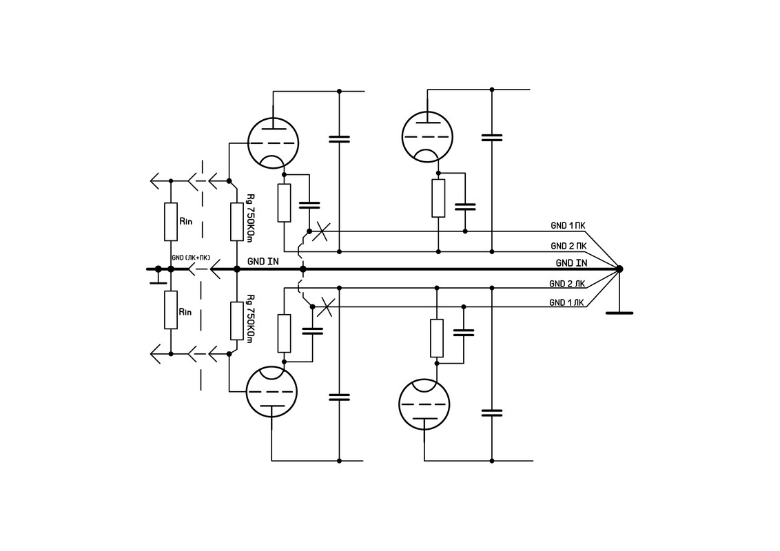

Приветствую!
Нужен небольшой совет. Владислав, Евгений или Александр - буду благодарен за подсказку лучшего варианта.
Начал прорабатывать разводку печатных плат, самого корректора.
Возник вопрос: как лучше развести "землю" на входе корректора?
Земля левого и правого каналов, уже объединена на входной плате, где установлены реле и входные нагрузочные резисторы. Поэтому, на входе - уже общая, для двух каналов. Так сделано и в макете. К этой, центральной шине, больше ничего не подключено, и она идёт в общую точку, где подключено питание.
Общие проводники, от двух каскадов - также сводились в эту же точку. От обоих каналов.
На новой плате, решил разделить силовую и сигнальную земли: GND2 и GND1.
А, вот в этом случае, как поступить?
Как лучше сделать подключение, на входе, в первом каскаде?
Подключить катодные электролиты к "Общей сигнальной земле"(GND IN)... Катодные резисторы оставляем, как "силовые". Соответственно, они остаются подключёнными к своей шине.
В этом случае, вроде как сохраняется правило подачи входного сигнала относительно "сетки-катод".
Этот вариант я показал пунктиром и "разрывом - Х"
Кажется, в этом случае, входной контур приложения сигнала будет более коротким.
Или делать, как в макете. Общую землю, со входа, напрямую вести в "Центральную Землю", а катодный конденсатор первого каскада подключать с "сигнальной земле" соответствующего канала...?

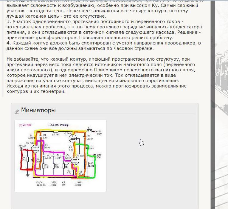

nikola1971, возможно, отстал от жизни, но не вижу необходимости разделять сигнальную и силовую земли для классических каскадов. Рассуждаю следующим образом:
- конденсаторы параллельно анодному питанию для каскадов предназначены в первую очередь для байпаса сигнала, чтобы он отрабатывался не блоком питания, а прогнозируемым элементом; таким образом подключение их к земле питания приводит к удлинению сигнального пути и появлению общего проводника между выходом блока питания и сигнальной землёй каскада; исходя из этого конденсатор по питанию должен подключаться между сигнальной землёй каскада (или центральной землёй) и выводом анодной нагрузки, подключенным к плюсу питания;
- конденсаторы устранения ООС через катодный резистор блокируют переменную составляющую через катодный резистор, "замыкая" её через себя; отмечу, что эта переменная составляющая возникает не от входного сигнала (входного тока через сетку-катод нет, поэтому на катодном резисторе от входного сигнала ничего не теряется); таким образом, нужно подавлять ток именно протекающий через катод от блока питания, а при разделении на сигнальную и силовую земли между ними будет две шины (т.е. плюс индуктивность этих шин), что, по сути, уменьшает эффективность конденсатора.
То есть, если бы делал я, я бы остановился на системной земле в виде центральной точки, к которой по топологии звезда подключено всё остальное.
Но, возможно, я что-то упускаю в рассуждениях, может есть какие другие обстоятельства, которые заставляют делить земли.

Владислав, спасибо за изложение вашей позиции.
Особого желания распределять землю на "сигнальную" и "силовую", тоже - особо нет.
Собрать всё относящееся к общей точке одного каскада и также, для всех остальных, как уже сделал ранее - так и буду опять разводить. А, потом все "лучи" свести в одну точку "общего минуса питания".
А, то, что "земли", для таких изделий советуют разделять по "рангам" сталкиваться, в обсуждениях, действительно приходилось.
Видел такой подход и в схеме одного из известных авторов..."Там, где могут быть сознательные ошибки". Ну, считать, это -"закладкой-фичей", конечно не приходится
А, в обсуждениях на темы разводки попадался и такой пост, где картина( в том числе и прохождения токов) представлена следующим образом:
("Участок одновременного протекания постоянного и переменного токов - потенциальная проблема, т.к. по нему протекают зарядные импульсы конденсатора питания, и они откладываются в сеточном сигнале следующего каскада....")
Но, и разводка в одну точку, у каждого каскада(катода), с последующим сведением в "Общую Звезду" - тоже предотвращает от совместного протекания "сигнального" и "силового токов", по общему земляному проводу между каскадами.
Хотя, и шины используют, ввиде настоящих шин-пластин, но там и сопротивление, из-за солидного сечения - будет, как у "точки".
