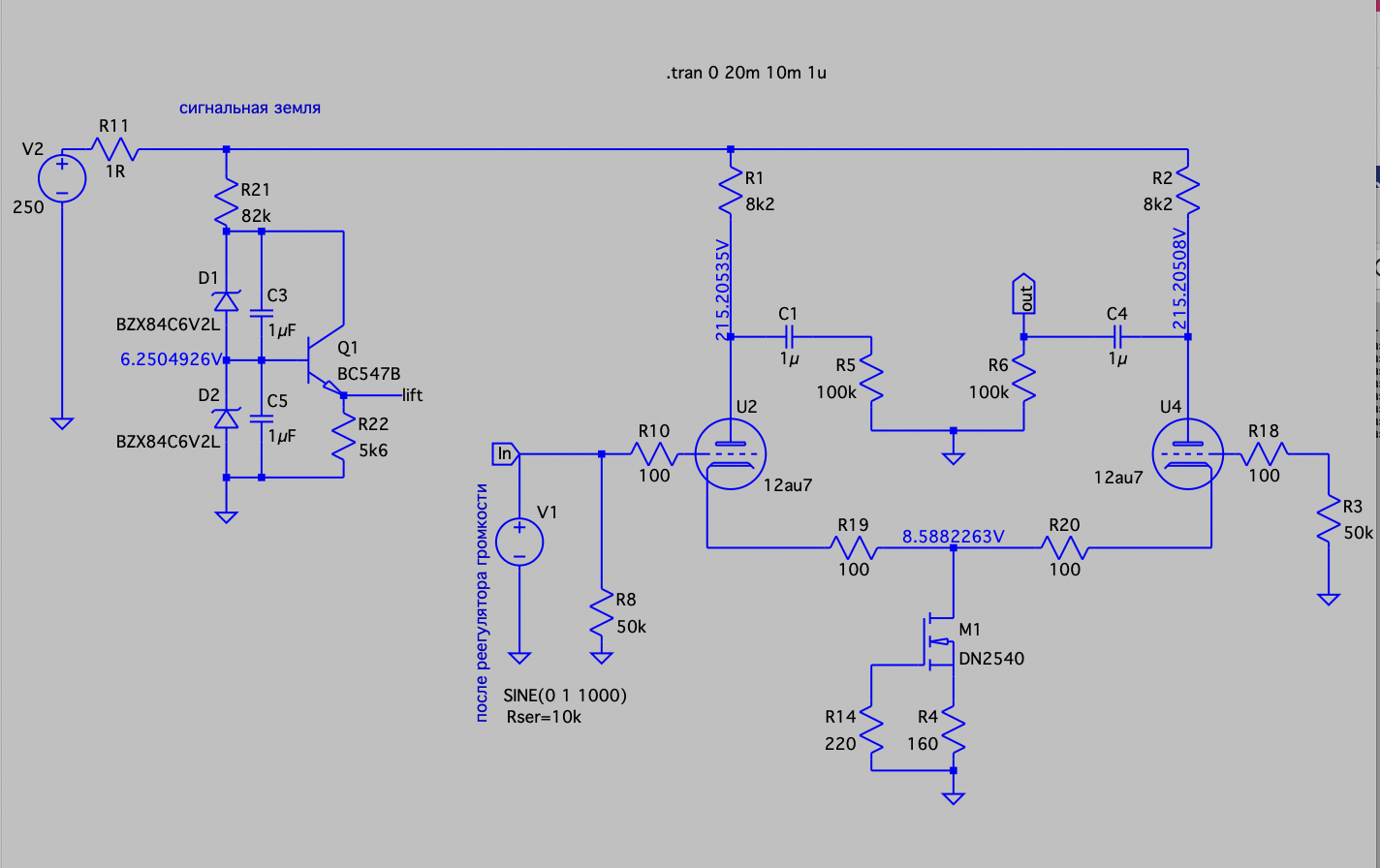

poty, Владислав, доброго времени.
Что-то не дает покоя мне этот folded каскод. Хочу попробовать собрать его, мне тут hammond 370xp - такой красивый, залитый в кожух, аж пред заходелось сваять :-)
Хочу навесом забабахать, есть 2 вопроса:
1) Верна ли итоговая схема? В плане- ничего ли я не упустил/лишнего наворотил?
2) С3 и С7 - электролиты? Или зашунтировать пленкой? или просто пленка, но по 1.8 мкф? :-)
Вообще по питанию планирую CLC. Возможно еще и шунт, то есть в целом фильтрации - хватит

Евгений, я постараюсь повнимательнее посмотреть на схему.

А я схему актуальную тут приложу

Сообщения: 5060
Сообщение poty » 16 мар 2025, 23:50
Предлагаю всё же остановится на балансной схеме:
Выход брать, соответственно, с out2.
Стабилитроны по 6,2В, транзистор - любой npn с усилением не менее 50, лучше - 100 и выше.
Можно и на одном триоде каждый канал сделать, думаю.

Сообщение Евгений Михеев » 17 мар 2025, 22:45
poty, Согласен, так интереснее. А вот если продолжить тему рассуждений, но увести ее немного в бок...
Заказчик уже передумал и вроде как хочет пред, но с минимальным усилением. 10dB как у Prima luna.
И вот я пока игрался с номиналами нашел интереснейший момент - на источнике тока получается уже вполне приличная цифра DC. Так может и не стоит использовать поднятую землю? Дело в том, что изучая Dn2540 я обнаружил вполне стабильную работу при напряжении сток/исток 4.5 вольта. А тут цифра почти в 2(!!!) раза больше.
Сообщения: 5060
Сообщение poty » 18 мар 2025, 07:59
Нужно загнать лампы в прогнозируемый режим и измерить смещение. Возможно это модель кривая.

Сообщение Евгений Михеев » 18 мар 2025, 12:03
poty, что ж, стоит пробовать. Изначально желание собрать навесом высвобождает несколько ходов для маневра на переделку, ежели что :)
Если верить ВАХ лампы по датнику - то все так и должно быть.

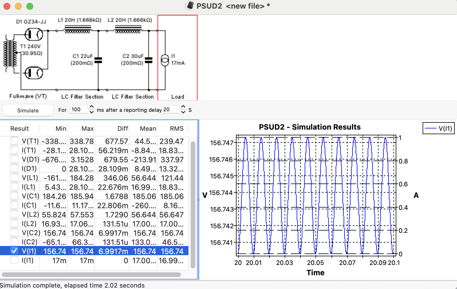

Сообщение Евгений Михеев » 15 июл 2025, 23:38
Выдалась минутка - помоделил в PSUD C-L-C-L-С фильтр на дросселях 20Н и конденсаторах obbligato и mundorf tube cap 30u - получил пульсации 80u, никакой активной стабилизации не планирую пока
Сообщения: 5060
Сообщение poty » 16 июл 2025, 00:15
А ток какой? И почему не LC?
Сообщения: 4493
Поблагодарили: 361 раз
Сообщение Евгений Михеев » 16 июл 2025, 00:27
poty, вообще планирую что то в духе 8-9мА на лампу (на канал). В расчете использовал 16мА.
Насчет LC надо на самом деле и такой вариант посчитать. Есть еще один дроссель который можно добавить до конденсатора/сразу после кенотрона. Надо глянуть напряжение. Я буду в этом проекте использовать hammond 370xp дорогущий, достался по случаю. Там 480 вольт под кенотрон. Пополам 240. Помоделю

Сообщение Евгений Михеев » 16 июл 2025, 22:21
poty, собственно вот ответ - при CL получаем на вскидку 268в итого (я моделировал с 250В - близко).
При LC фильртации меньше 200
Давно я psud не пользовался конечно, но насколько помню - все занес. Для конденсаторов R вычислил через формулы.
С трансформатором сильно не мудрил просто поставил 240в при 46мА

Сообщение poty » 16 июл 2025, 23:41
Надо попробовать одно звено LC оставить.

Сообщение Евгений Михеев » 17 июл 2025, 18:56
16 июл 2025, 23:41
Сегодня с дипсиком игрался - он мне пульсации при таком раскладе насчитал 1.1 вольта, псуд 1.2 показал :-) Так что для оценочных расчетов нейронка хорошо подходит)
Сообщения: 5060
Сообщение poty » 17 июл 2025, 19:41
В PSUD нужно посмотреть ток через дроссель. Если он падает до нуля, то ток потребления недостаточен для такой индуктивности, отсюда и большие пульсации.
