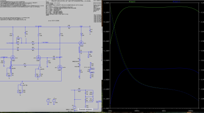

Сообщение Евгений Михеев » 10 июл 2025, 16:09
poty, интересная штука - провел моделирование с источником напряжения - результат - прибавка на 1 дб

#307
Сообщение poty » 10 июл 2025, 20:56
Нужно проверить частотную характеристику с резистором и источником напряжения.

Сообщение Евгений Михеев » 11 июл 2025, 15:17
poty, Сравнил.
С опорным напряжением завал от 100гц до 10гц составляет 0,7дб
С токозадающим резистором от 100гц до 10гц завал 4дб, притом основной завал происходит на участке 10-50гц

Сообщение Евгений Михеев » 17 июл 2025, 23:32
10 июл 2025, 11:47
Можно попробовать стабилитрон.
Если есть низковольтное напряжение, можно использовать выход ОУ как источник опорного напряжения. На вход, допустим, подключить TL431 с умножением, допустим, на 4. Хотя высоковольтные ОУ - штуки дорогие.
Попробовал снизить резистор до 27К с 33К и меж каскадный конденсатор до 150нф со 100 поднять - получилось завал сместить за 30 гц, а там как думается мне это не критично, и все равно хотелось бы продолжить моделировать. Продолжу со стабилитроном

Сообщение Евгений Михеев » 18 июл 2025, 09:56
Со стабилитроном эффект есть - форма ачх через конденсаторный выход и трансформаторный совпадают

Сообщение Евгений Михеев » 25 июл 2025, 14:04
poty, мы уже обсуждали вопрос резистора, но хочу проговорить еще раз более конкретно.
Возьмем конкретный пример (кстати, трансформатор тот же самый) Брюса
Понятно, то у него остальная часть корректора не балансная, он использует после трансформатора резистор 47к (добавляя параллельно ему
В моем случае - имеем дело с балансом. Вопрос - какой номинал должен быть у резисторов R1 и R2?
У трансформатора на рисунке я не стал рисовать все обмотки, он сконфигурирован 1:16 согласно схеме ниже c center tap

Сообщение poty » 26 июл 2025, 12:26
Евгений Михеев, то, что центральная точка заземлена, не меняет коэффициента трансформации. То есть, если gain=16, то трансформация сопротивлений=256, то есть, нагрузка для картриджа будет (R1+R2)/256. У Брюса это 183 Ома без дополнительных сопротивлений. С сопротивлением R4 - 46 Ом

Сообщение Евгений Михеев » 28 июл 2025, 11:46
Апдейт. Пришло понимание, что завал связан с размером резистора 33к. При нем ток 3.5мА. Планирую уменьшить резистор до величины 12-15к, завал должен измениться сильно. Посмотрим :)

Сообщение poty » 28 июл 2025, 20:41
Евгений Михеев, схема КП в её первоначальном виде привлекает отсутствием межкаскадного конденсатора и "автоматическим" смещением для работы КП. Второй фактор сыграл свою отрицательную роль в замене активного элемента в катоде реактивным. Отсюда два возможных варианта развития событий:
1. Адаптировать КП под изменившуюся нагрузку. Варианты я предлагал, по сути это либо подъем земли для выходного каскада за счёт источника напряжения, либо использование шунт-стабилизаторов типа стабилитронов или аналогов TL431.
Источники напряжения без выходного конденсатора - вещь умозрительная, по большей части вырождающаяся в шунт-регуляторы, активные повторители или батарейки/аккумуляторы. С выходным конденсатором не имеет преимуществ перед межкаскадным конденсатором.
Со всякого рода шунтами нужно экспериментировать, смотреть по шумам и линейности. Начать можно с замены резистора обычным стабилитроном примерно необходимого напряжения.
2. Применить что-то ещё на выходе. С учётом большого входного напряжения смещения на вход выходного каскада на ум приходят только довольно сложные варианты. При этом не хочется переделывать топологию остальных каскада полностью и усложнять и так не самое элегантное решение.
Например (возможно, бредовая идея) заменить выходной КП его балансным вариантом. Тогда ток пары плечей можно задать источником тока, а первичные обмотки включить в режим push-pull. Добавляется лишняя половина лампы, а это - накал, увеличенное потребление по анодной цепи и т.д...
Есть экзотические варианты, типа включения с общей сеткой, но я опасаюсь падения усиления второго каскада, так как входное сопротивление такого выходного каскада будет довольно низким.
Усилительные каскады "обычных" типов столкнутся с той же проблемой высокого напряжения смещения.
В результате, как всегда, приходится идти на компромиссы. Но резистор мне в этом плане не нравится категорически!

Сообщение Евгений Михеев » 29 июл 2025, 07:49
09 июл 2025, 22:45
Мы по итогу в преде так и сделали :-)
Я тут кстати говоря победил с резистором 13.5к (2 по 27к)
Результат такой:
Завал в 3-4 дб всего на частотах очень низких

Сообщение Евгений Михеев » 30 июл 2025, 11:13
poty, А если забрать сигнал с предыдущего каскада с анодов в режиме пуш-пулл?
Нам не хватило в балансном преде индуктивности (там было 60Гн) Тут сотка. Думаю стоит попробовать послушать что выйдет из этого

Сообщение Евгений Михеев » 30 июл 2025, 19:18
Проверил (да и посчитал предварительно) - завал больше чем если снимать с КП

Сообщение poty » 30 июл 2025, 19:59
Евгений Михеев, завал или усиление?
