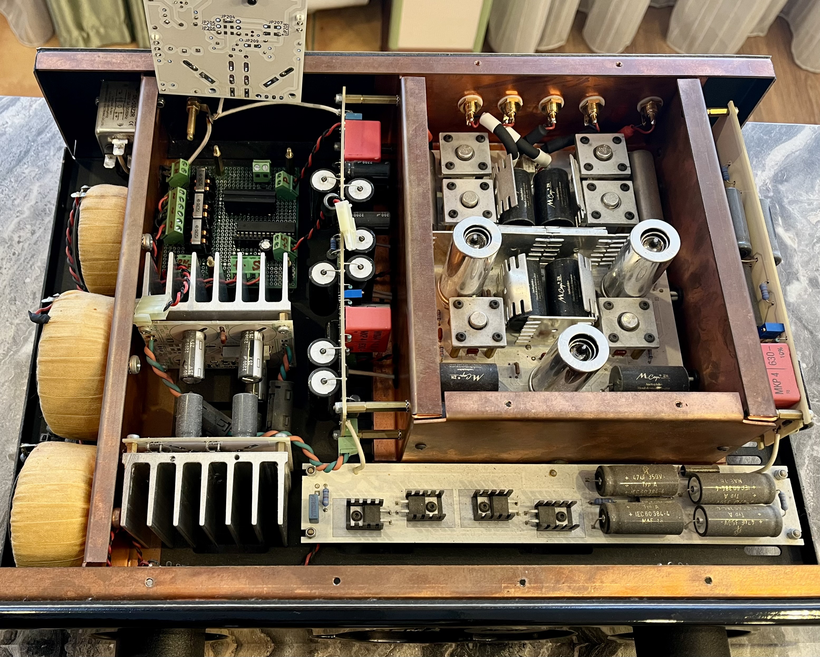

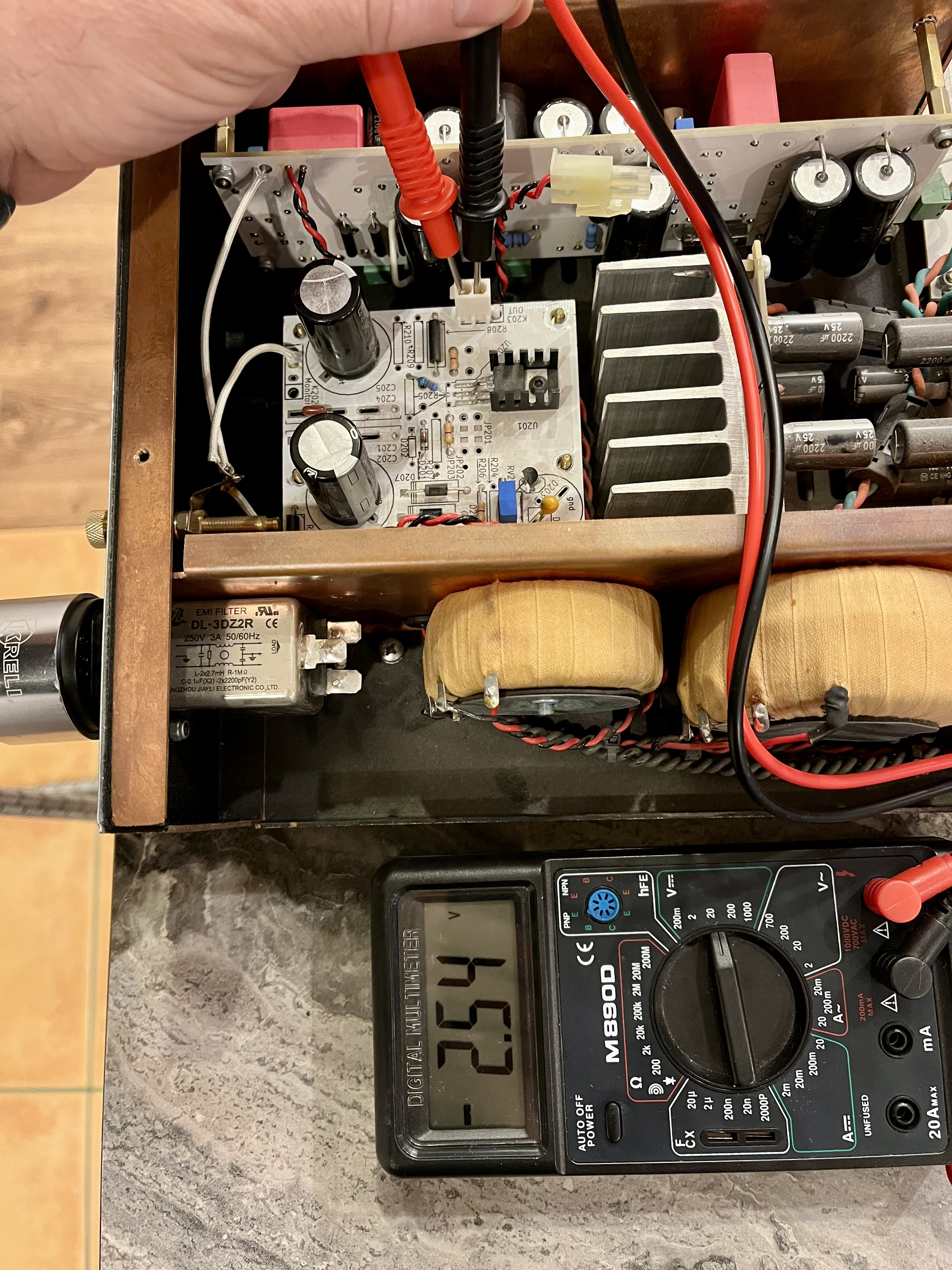

Замеры сделать оказалось проще, чем я думал. Верхняя плата запитывается от платы управления, судя по проводам, поэтому ее отключение не критично для данных измерений.
Но я предполагаю, что оно появляется на тот короткий промежуток, когда фонокорректор работает.
Этот разъем подключен короткими проводами непосредственно к входному разъему питания.
Его нет.
Здесь всегда есть напряжение сети (230В).
Это так и есть. Я прозвонил момент вкл/выкл.
Возможно, мое предположение, что 5В выходит с платы управления не верно. Так или иначе, без верхней платы фонокорректор вообще не включается.

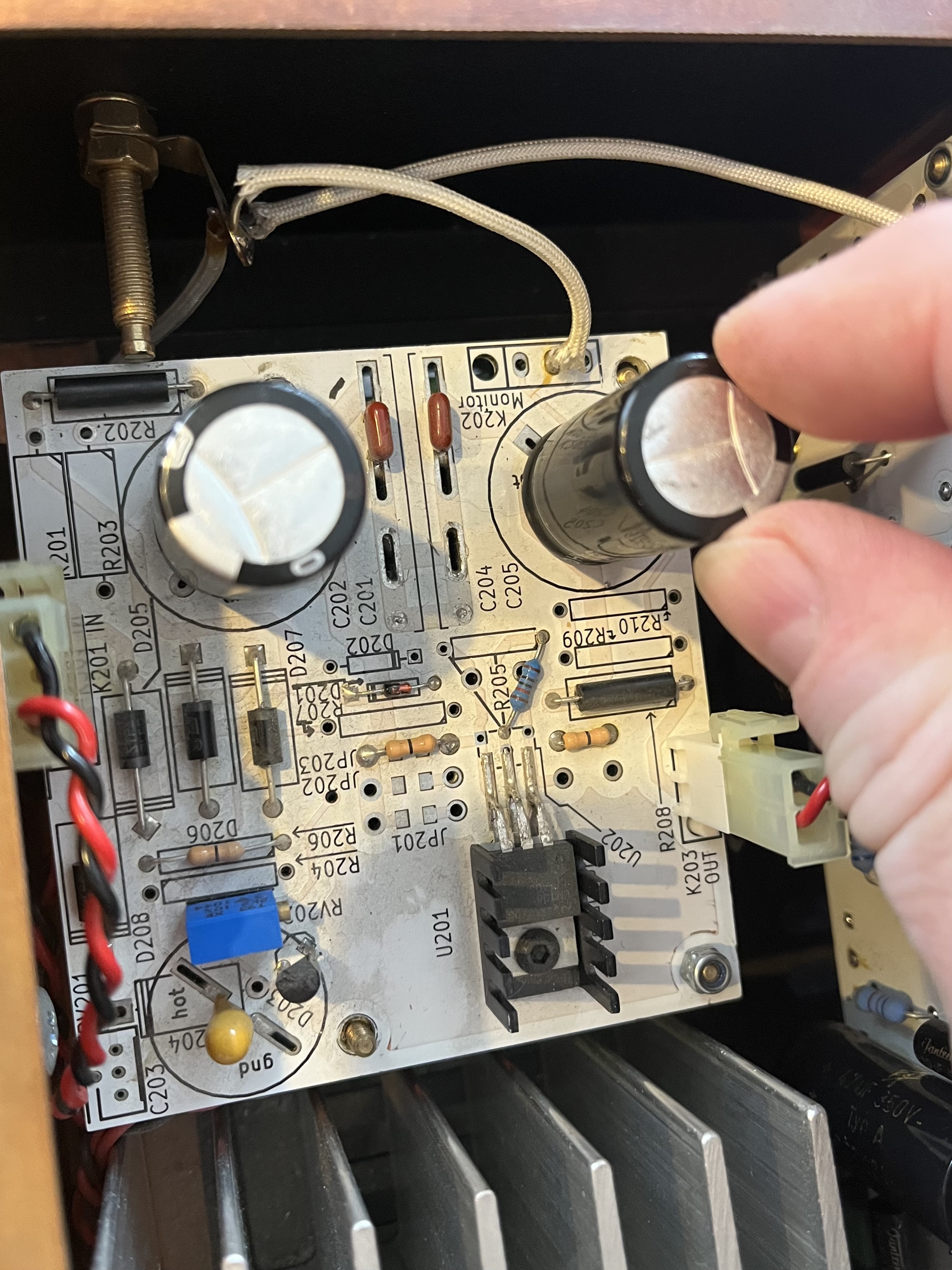

Я установлю верхнюю плату на место и замерию эти 5В. на ее разъеме.
Отправлено спустя 36 минут 57 секунд:

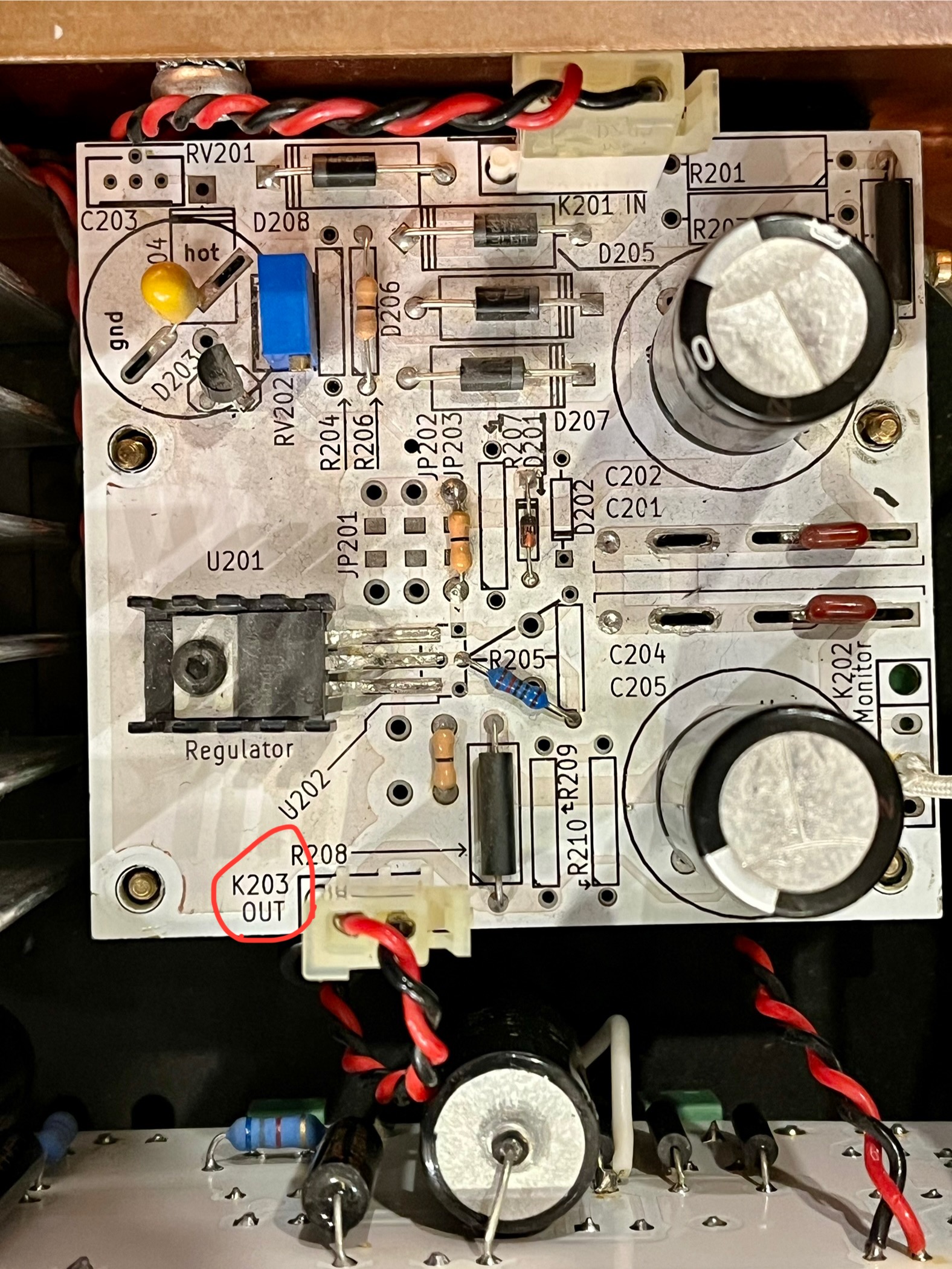

Я вернул верхнюю плату на место и замерил 5В на ее разъеме.
Там было 2,63В и напряжение постепенно снижалось. Я наблюдал несколько минут - оно плавно опускалось: 2,54; 2,38; 2,32... Причем, я отключил тумблер питания, что на поведении этого напряжения никак не отразилось.
Я не знаю, стоит ли исхитряться и производить этот замер непосредственно на плате управления. Там короткий провод. Он крепко держится в разъемах. Сомневаюсь, что есть не контакт.
Вот, я слепой… тут ведь подписано «out», конечно отсюда и уходит
Отправлено спустя 3 минуты 20 секунд:
После подключения разъема, индикатор снова моргает. Но, в остальном ничего не изменилось - фонокорректор не включается.
Отправлено спустя 3 минуты 9 секунд:
Я вспоминаю, что мы с Яном убавляли свечение индикатора. Для этого снимали плату управления и кажется, добавляли резистор. Возможно, поэтому не 5В, а 2,5В.
Но, они не пропадают, даже после выключения. А светодиод перестает моргать на двадцатой секунде. Лишь однажды, мне удалось добиться большего времени работы.

Роман Мирошниченко, верхняя плата - это дежурный блок питания, именно он должен обеспечивать +5В для платы управления независимо от состояния устройства (т.е., включено в розетку - 5В на выходе есть). Получается, что эта плата получает какое-то питание, возможно, паразитное, только в момент включения в розетку. Для подтверждения этого нужно померить напряжение на разъёме K201 in, оно там переменное, должно быть в районе 5-10В.
Если его там нет, нужно проверить провода до трансформатора и питание 220В на сам трансформатор. Возможно проблема внутри трансформатора и она была с самого начала, просто сейчас контакт первички или вторички существенно нарушился.
Да, конечно. Сейчас сделаю.

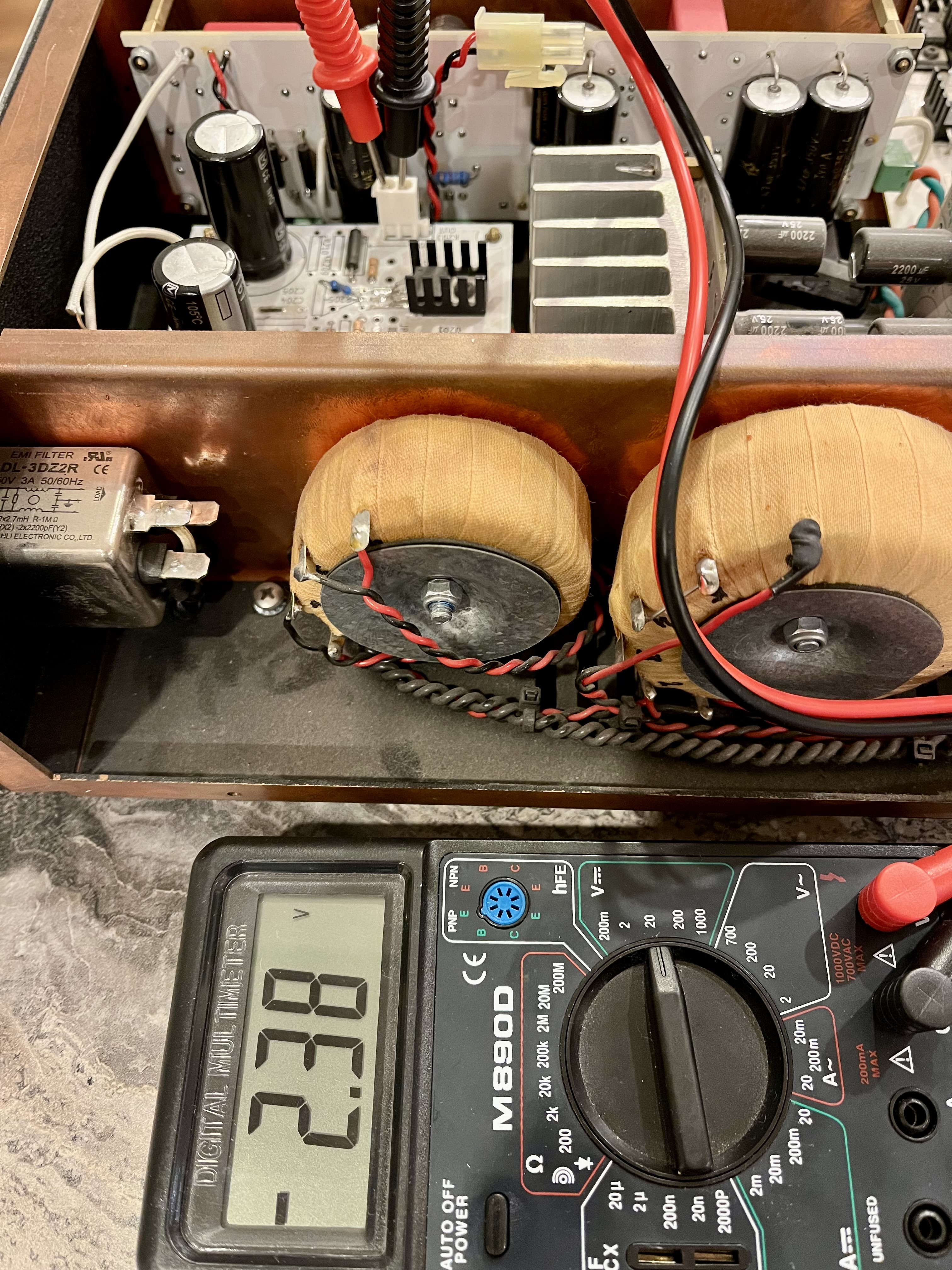

Я замерил напряжение на K203 в момент включения. Оно было 3,72В. У меня уже было все приготовлено, чтобы сфотографировать, но даже за мгновение,пока я взял рукой телефон, напряжение упало до 3,10В И примерно за полминуты, оно упало еще. Аж до 2,5В
Отправлено спустя 8 минут 32 секунды:

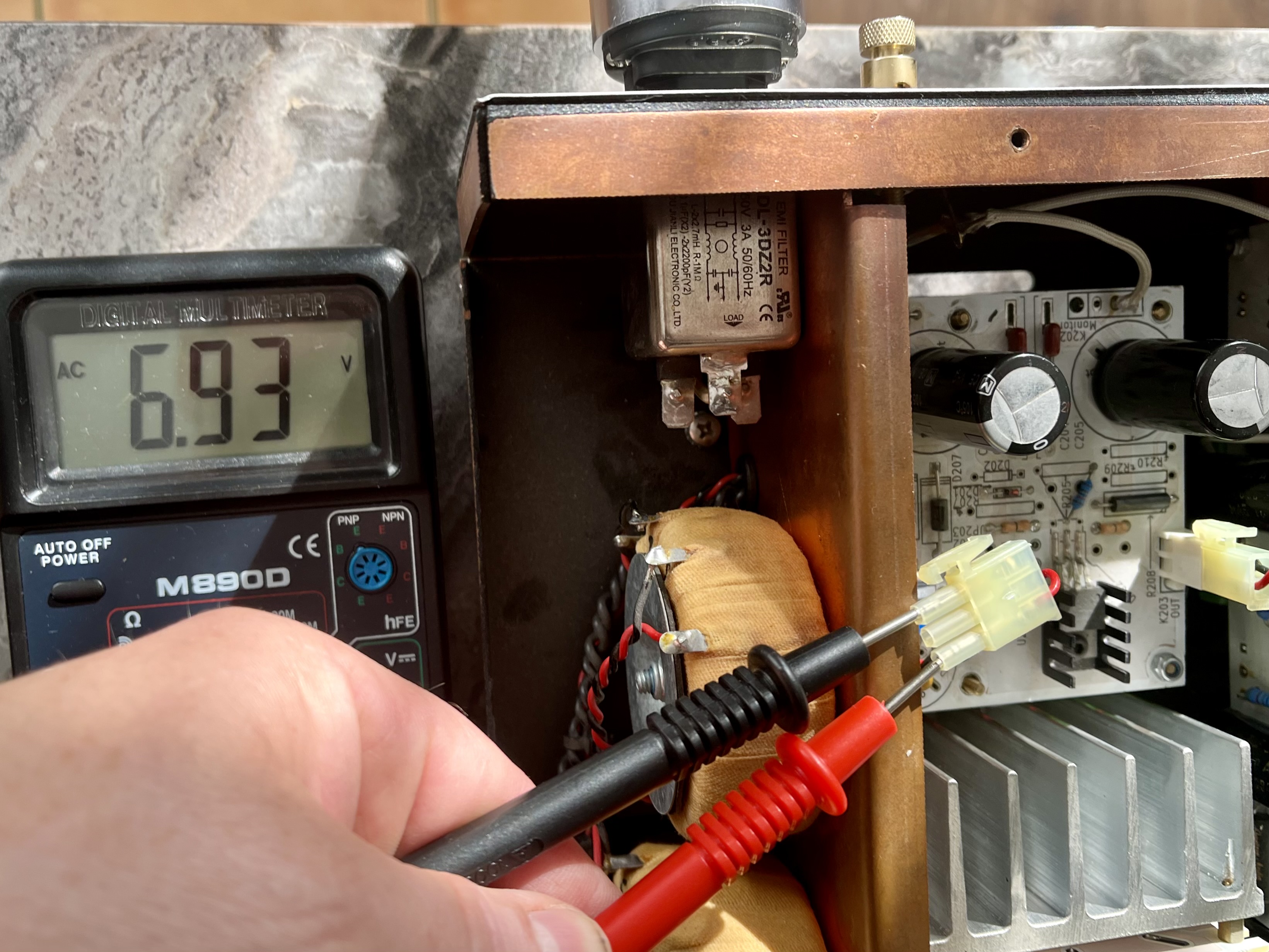

Получилось залезть щупами в разьем.
Наблюдал с момента подачи питания. Напряжение 6,85В. Отправлено спустя 3 минуты 32 секунды:
Проверил и K203 под нагрузкой (со вставленным разьемом). Результат не изменился.

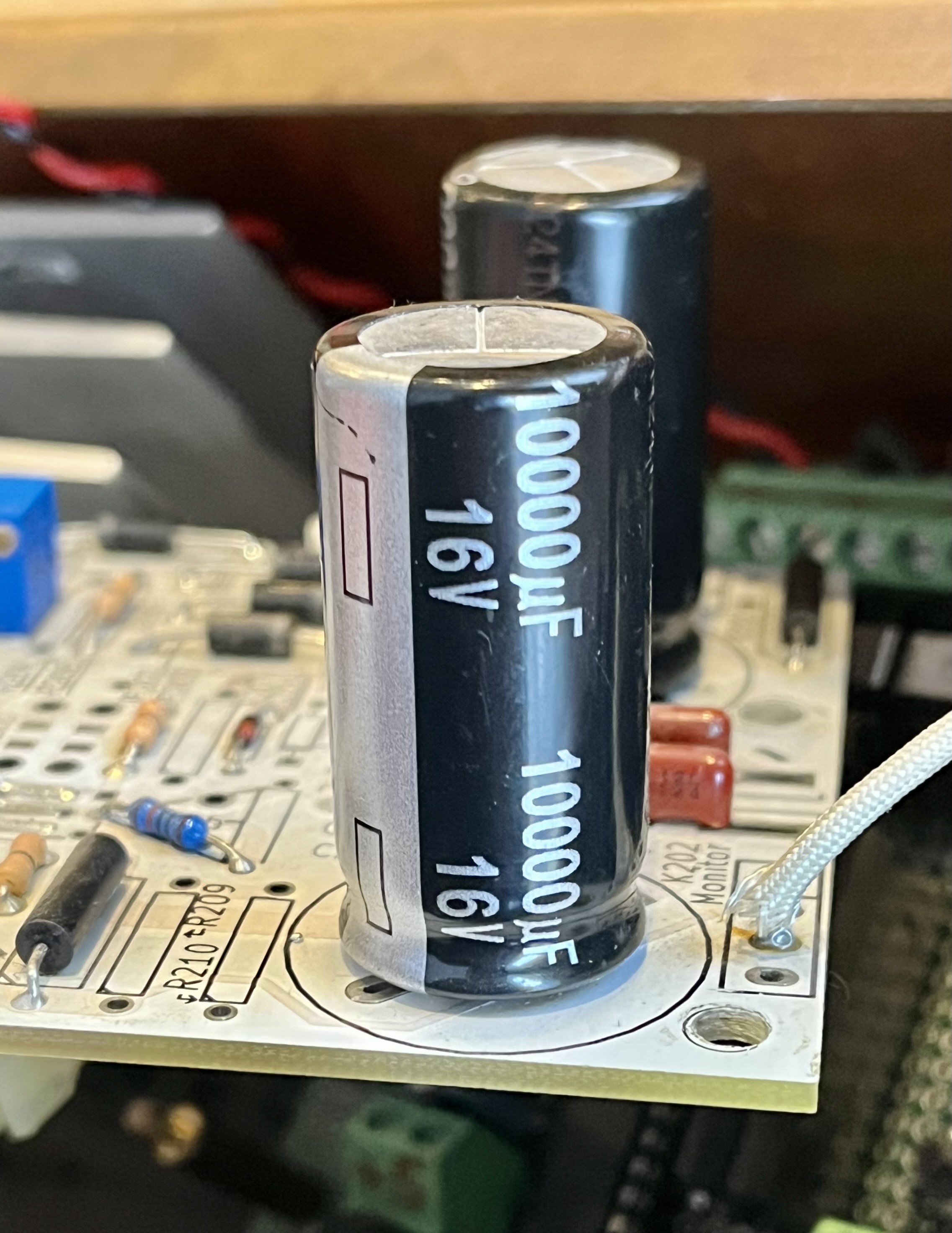

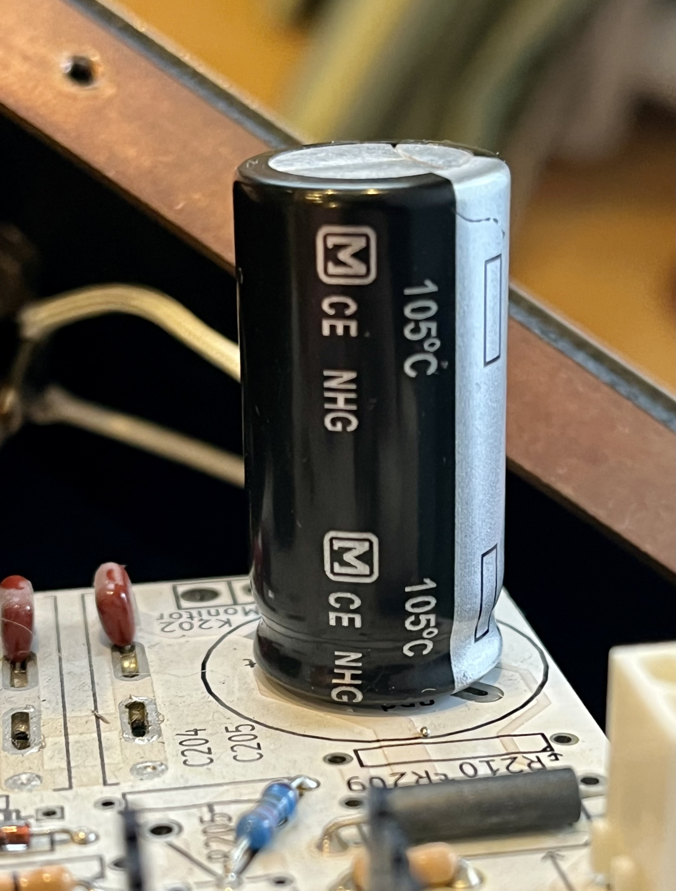

Очень опасаюсь пустить Вас по неверному пути... Но, я тут плату дежурного блока питания рассматриваю с пристрастием. С фонариком и под лупой. Ничего плохого не вижу. Только вот, конденсатор этот...
Он не такой "крепкий", как второй такой же.
Трогаю его, не прилагая усилий почти, и корпус слегка податлив, как буд-то не един с основанием. Как-будто, из двух частей состоит, которые плохо соединены между собой.
При этом, пайка на ножках отличная. И внешне никаких проблем.

Если на входе платы переменное напряжение есть, а на выходе нет, то проблема в плате или во входном разъёме. Мне нужно понять где измерить напряжение, чтобы понять, приходит ли напряжение на плату, а не только на разъём? Возможно, у Евгения осталась наша переписка или я вечером посмотрю по своим старым записям.
