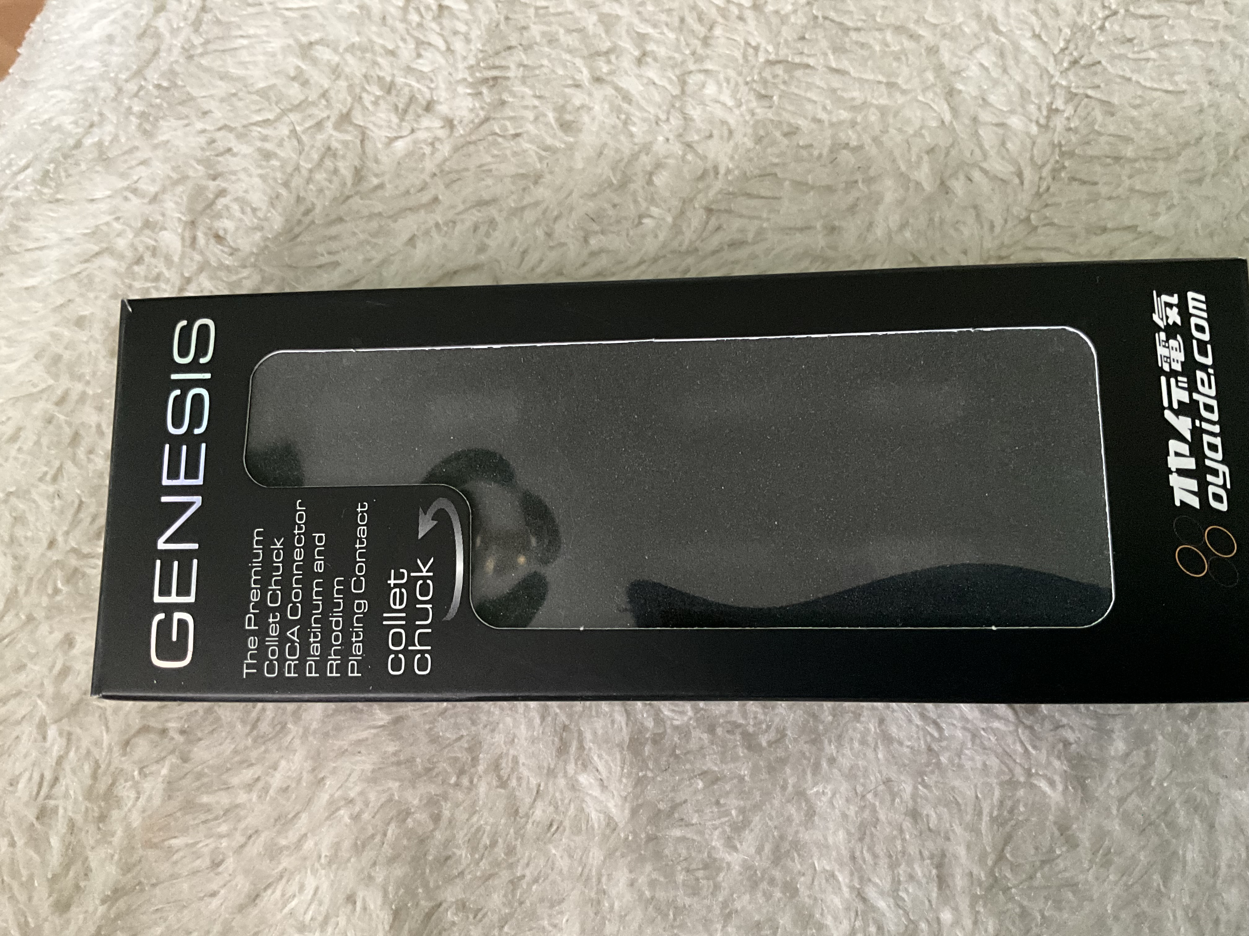

эх, мои ссылки слишком заоблачны по возможностям на сегодня! Я все свои соединители давно уже перевел на самоделки из монокристаллической меди. Сейчас звук меня радует. Сегодня такую медь уже многие производят для аудио. По спецификациям Alex Audio (подмосковная фирма) даже Подольск! А в мире производитель номер 1 это Neotech Тайвань. Есть дешевые и дорогие кабеля этого производителя, но стартовая позиция не совсем бюджетная по любому.
