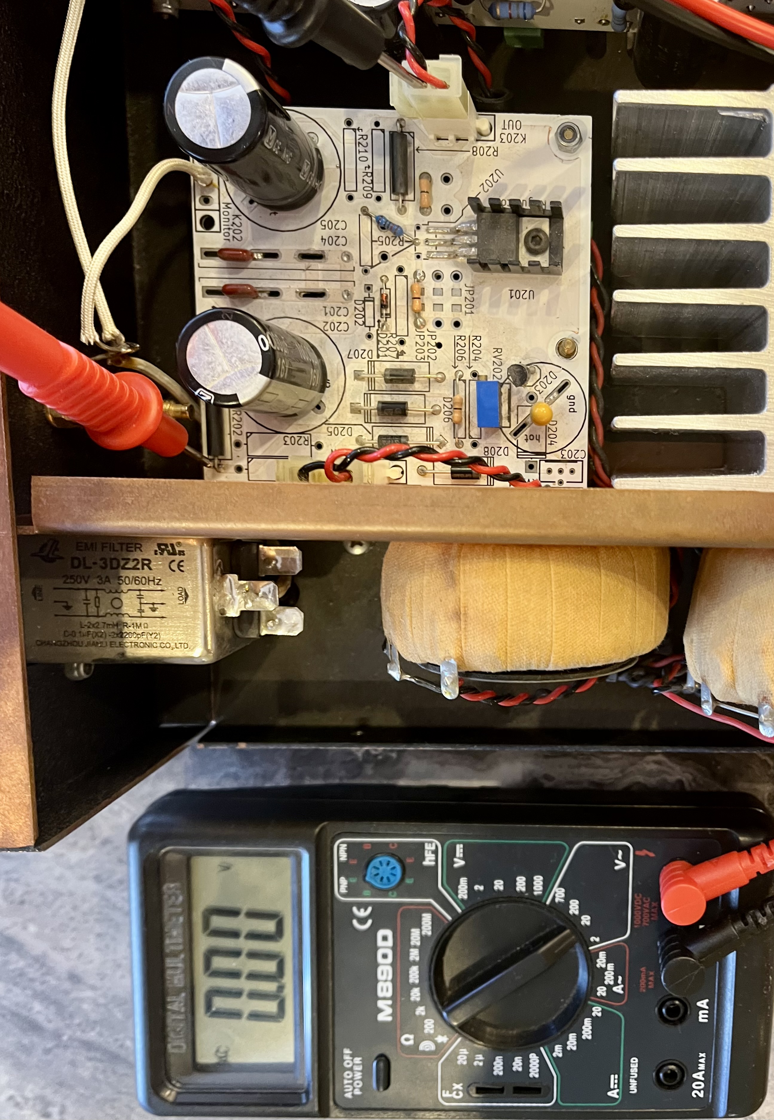

Сообщение Роман Мирошниченко » 09 окт 2025, 14:35

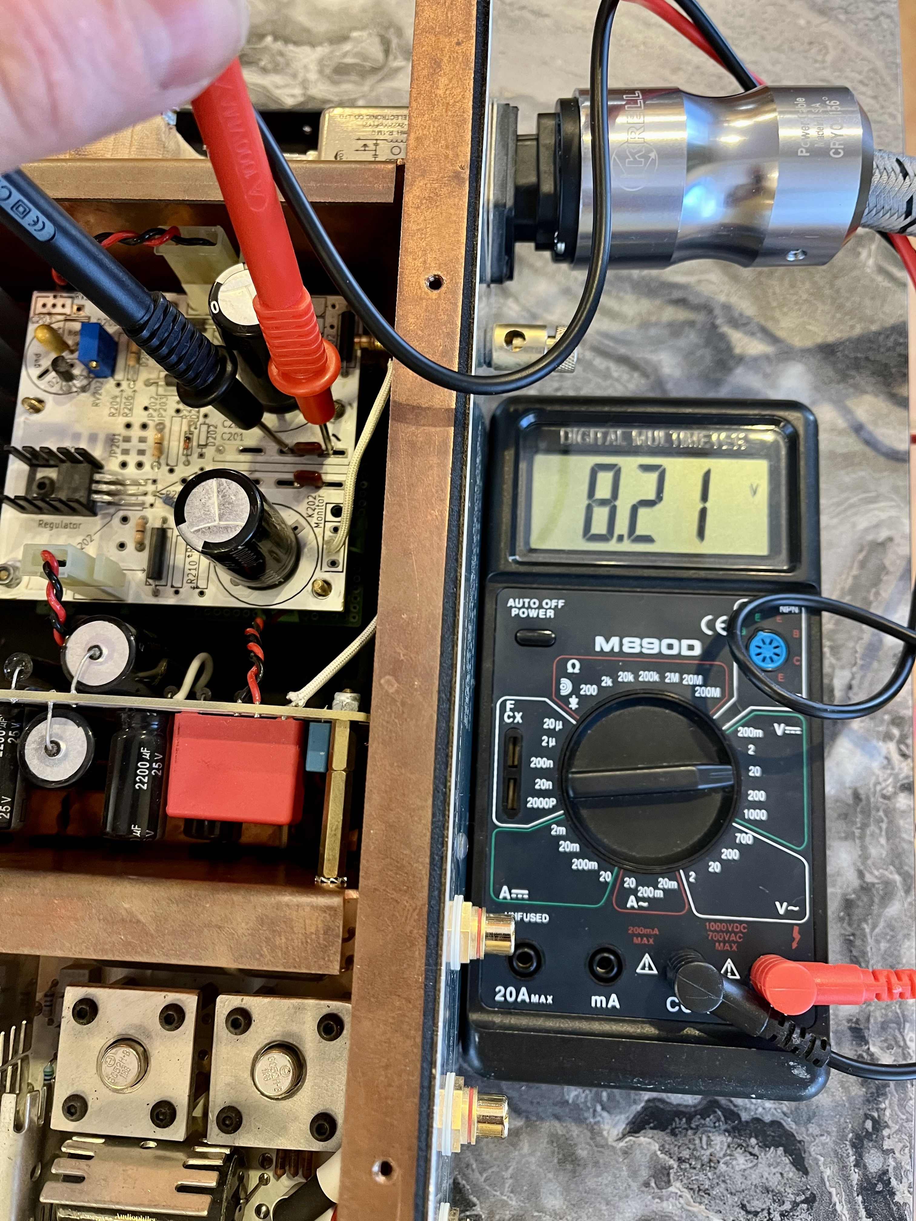

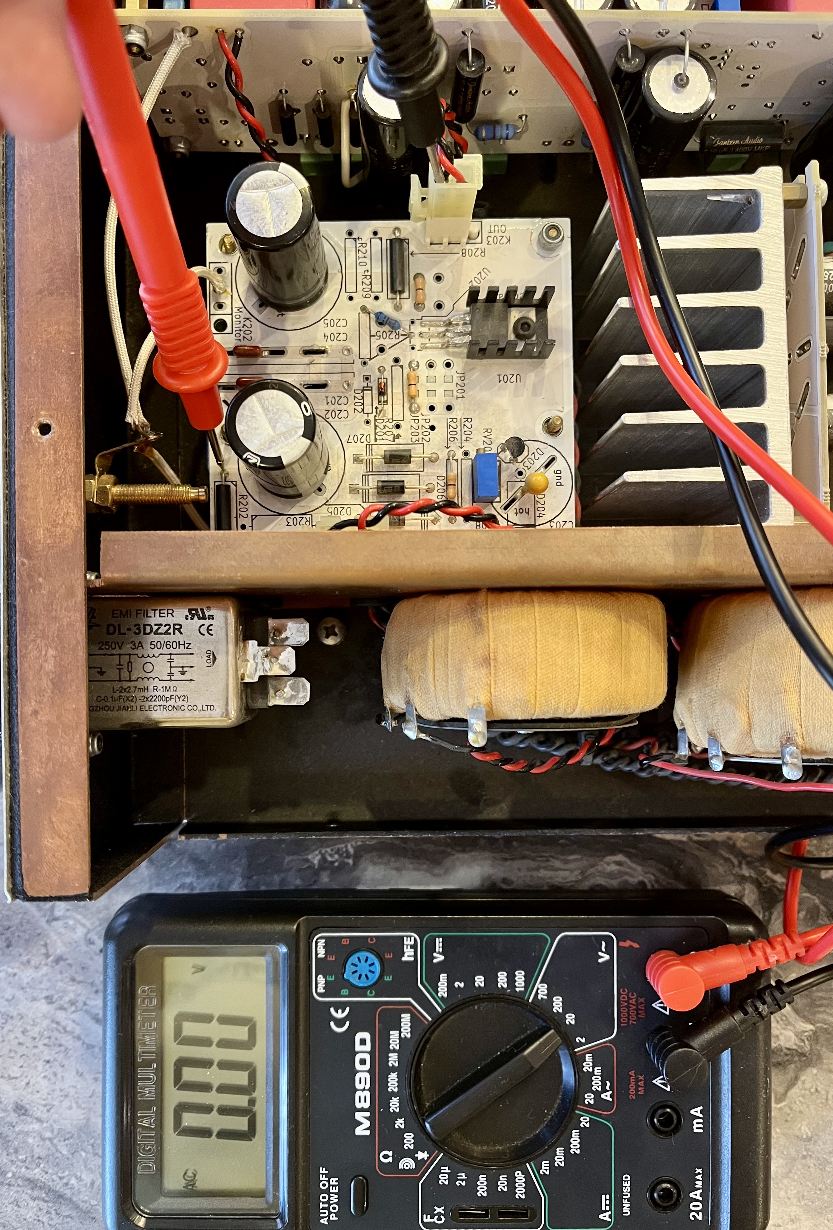

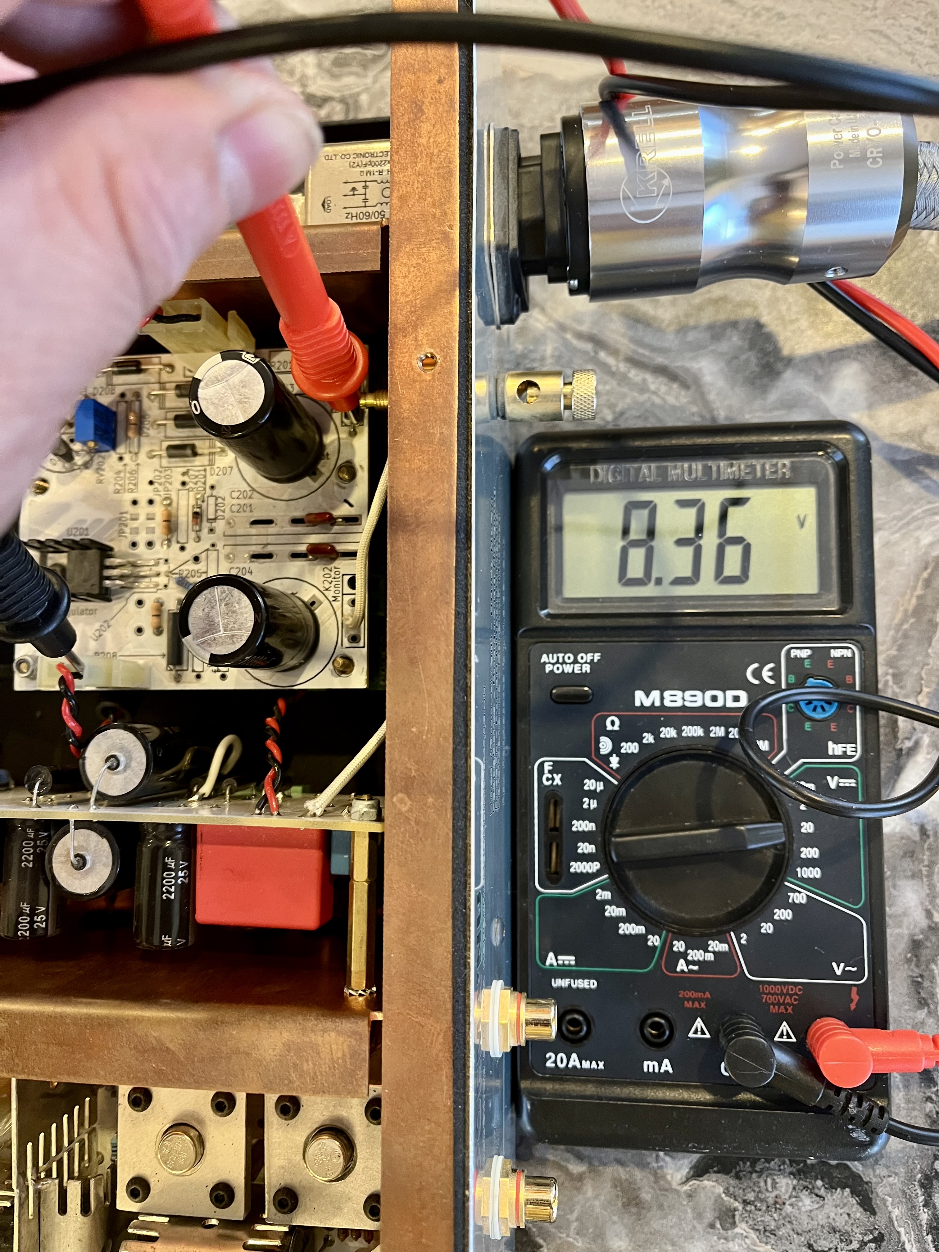

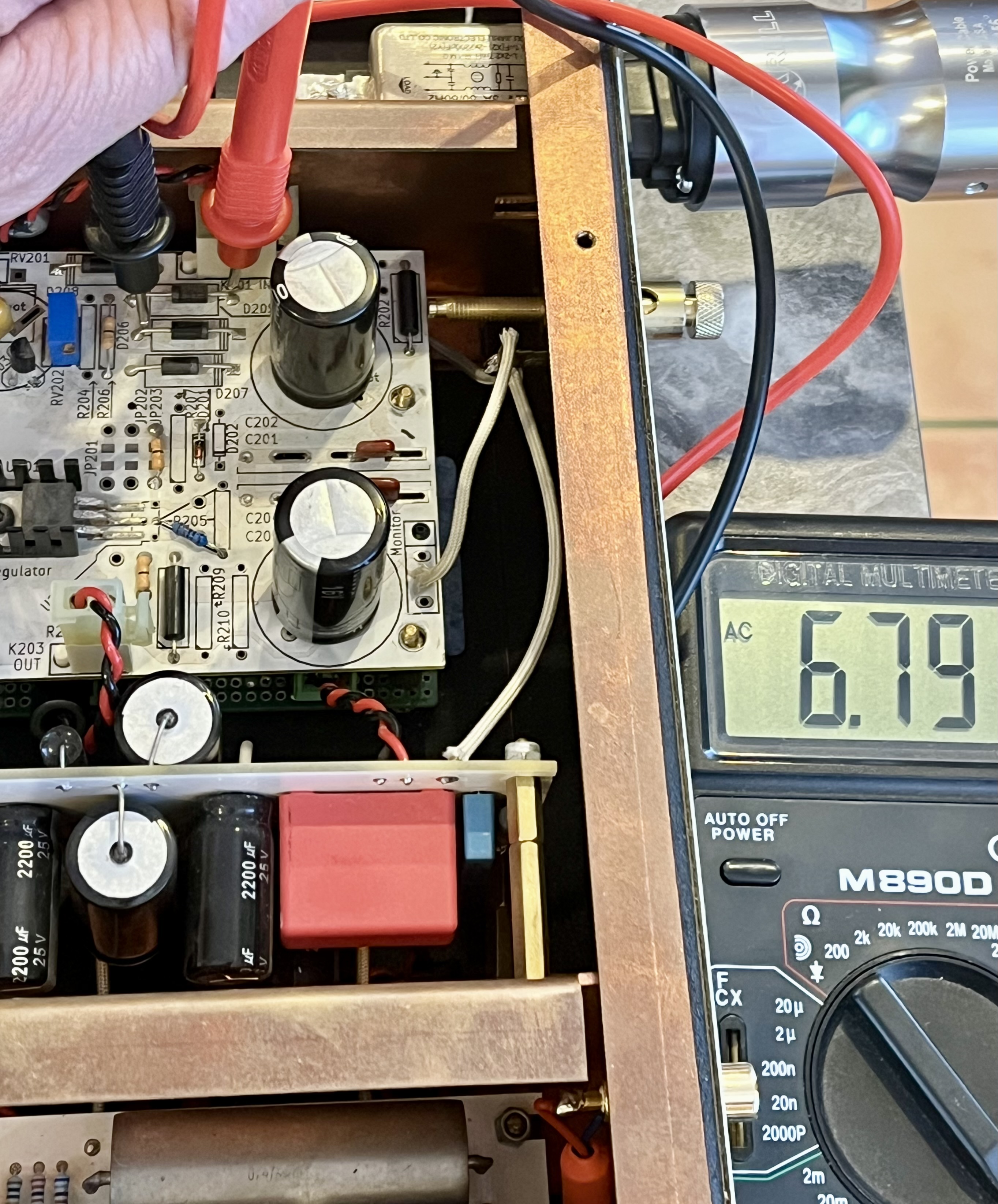

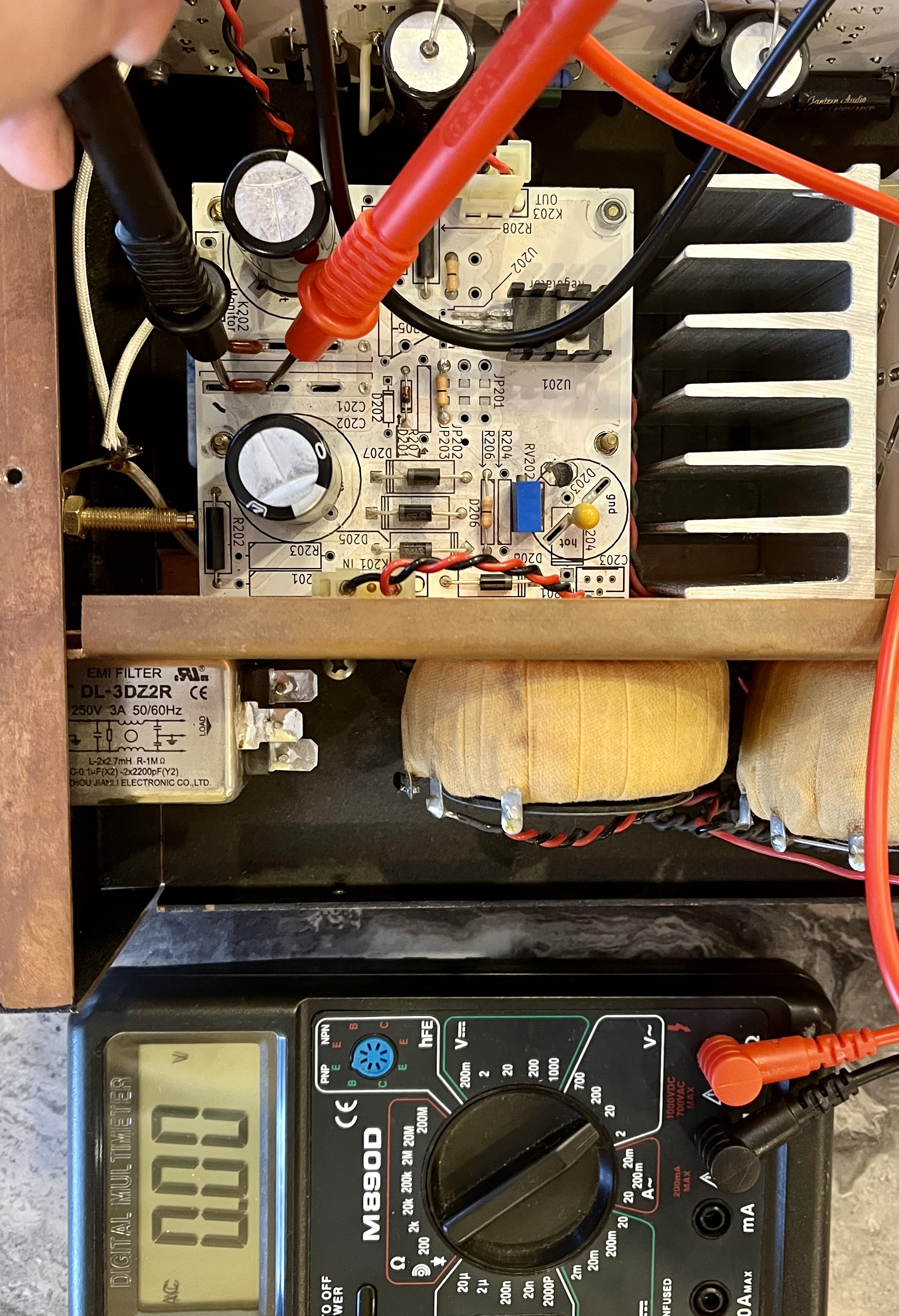

Я измеряю ПЕРЕМЕННОЕ НАПРЯЖЕНИЕ.
В первых позициях его нет, в последней появляется почти 7В.
Сейчас проиллюстрирую, вдруг что-то не то измеряю. :spy:
Отправлено спустя 17 минут 33 секунды:
C202
От минуса K203 до обеих сторон R202
Правый (по фото) D205 и левый D205
Отправлено спустя 9 минут 57 секунд:
У меня есть серьезная путаница, где я должен мерить переменное, а где постоянное напряжение.
:zombie:
Отправлено спустя 5 минут 58 секунд:
Просто если мерить напряжение ПОСТОЯННОГО тока, то на C202 есть "больше 7В".
И между минусом K203 и обоими сторонами R202 тоже
:oops: :oops: :oops:
Отправлено спустя 14 минут 39 секунд:

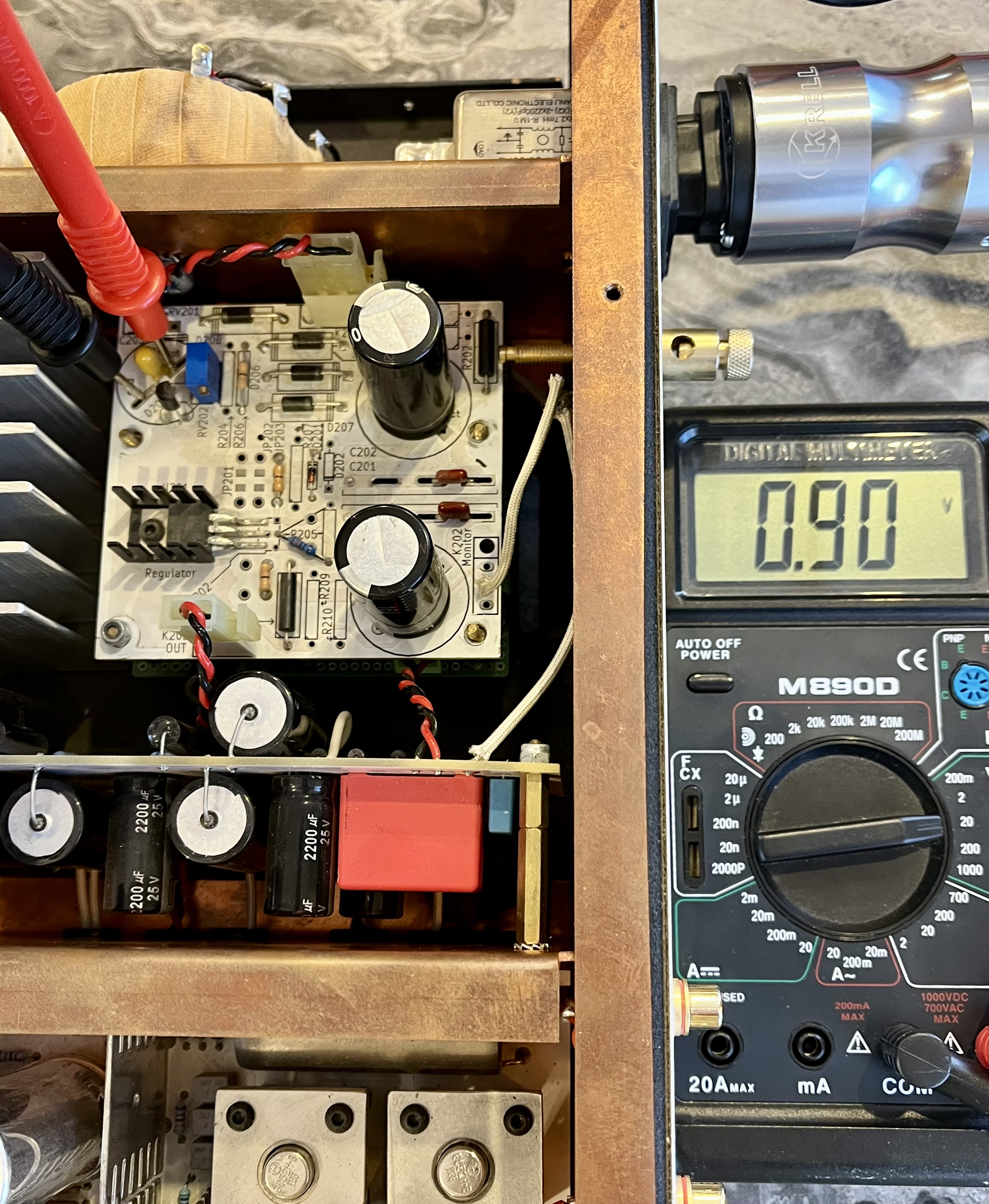

И тогда
07 окт 2025, 14:59
на C203 (должно быть 3,75В
Увы, только 0,9В (регулировать не пытаюсь)
07 окт 2025, 14:59

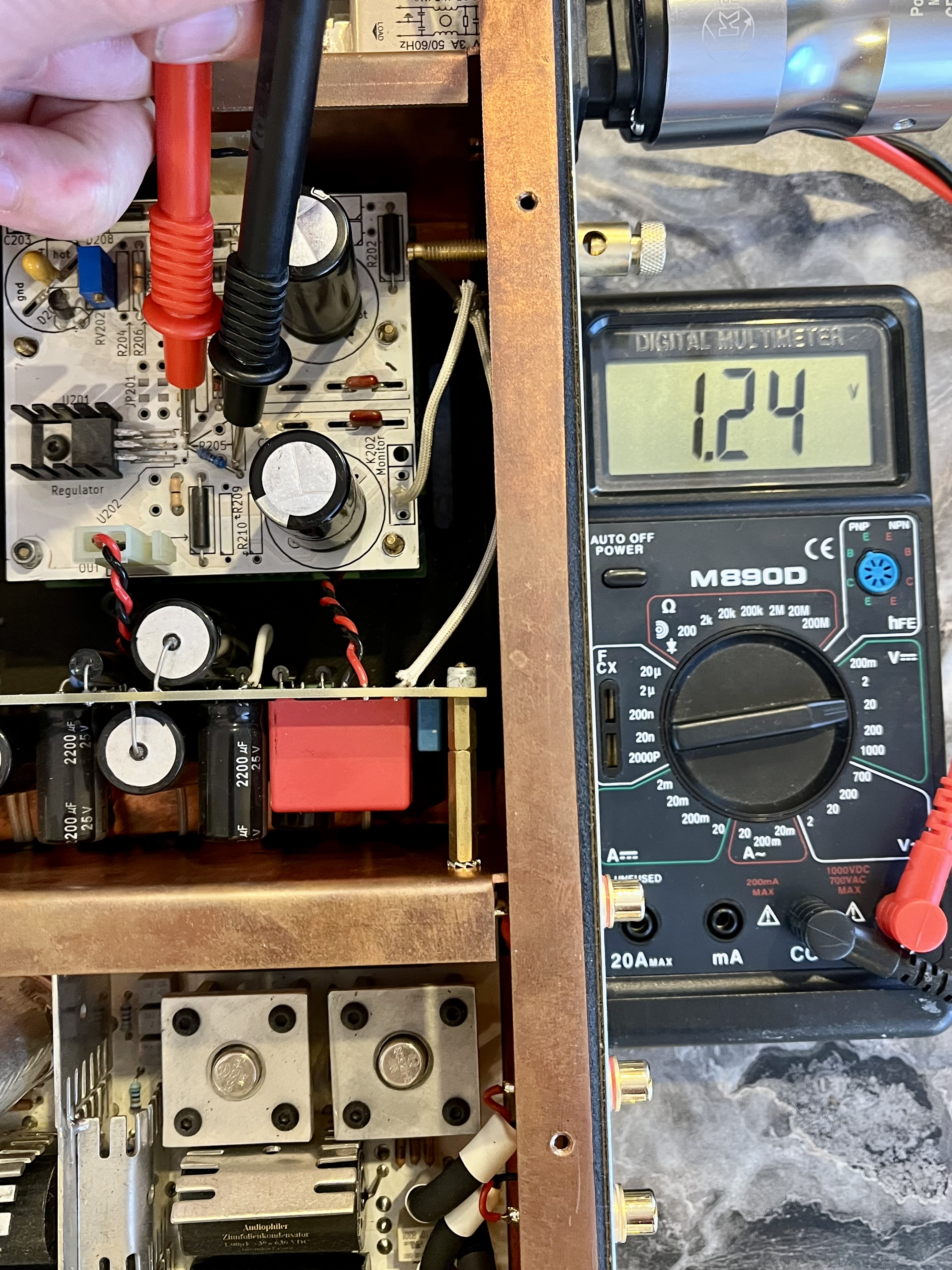

на R205 (должно быть 1,25В).
Здесь 1,24В

вот здесь точно неверное напряжение. Оно стабильно или падает тоже?
Здесь стоит TL431, очень странно, что он так себя ведёт. Надо подумать, не возбуждение ли это? Может, танталовый конденсатор в обрыве? Но как его проверить...

на C203 (должно быть 3,75В)
Увы, только 0,9В
А вот здесь уже "что-то пошло не так". При этом
Здесь 1,24В
регулятор работает корректно. Т.е., проблема в 4 деталях:

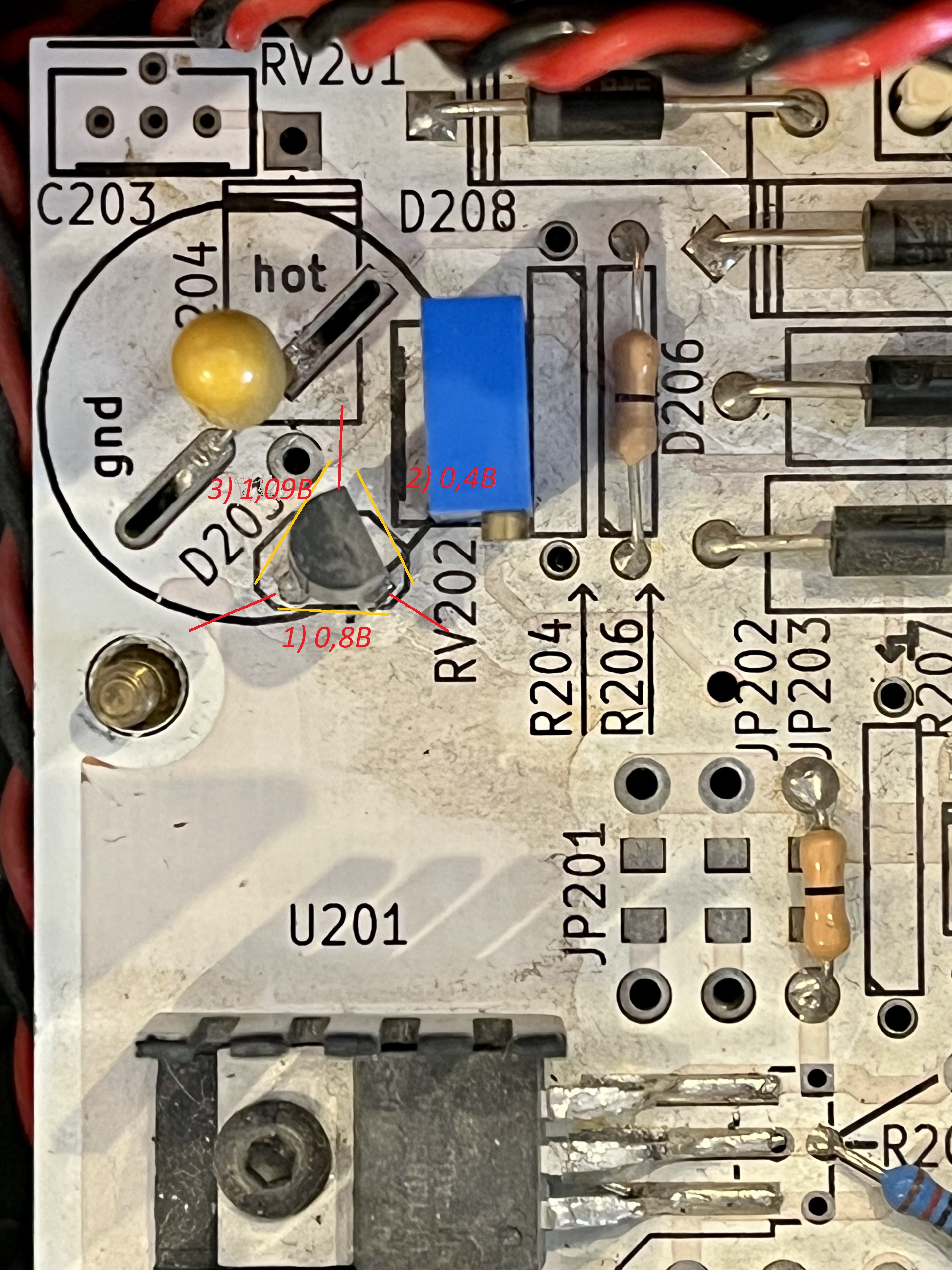

RV202 - вот здесь - вполне возможно. Может, обрыв или увеличенное сопротивление на ползунке... Роман, сможете измерить напряжение (постоянное :-) ) между всеми тремя ножками D203? Т.е., три измерения сделать?
P.S. Хотя 0,9В - это жёстко, RV202 такое напряжение не выставить.
#630
Сообщение Роман Мирошниченко » 10 окт 2025, 12:33
10 окт 2025, 10:25
Роман, сможете измерить напряжение (постоянное ) между всеми тремя ножками D203? Т.е., три измерения сделать?
Нанес значения на рисунок. Однако, пока я занимался рисванием, они изменились:
1) 0,7В
2) 0,35В
3) 1,05В
И деградация продолжается. Медленно, но верно:
1) 0,68В
2) 0,34В
3) 1,02В

Исходя из цифр RV202 вне подозрений.
Исходя из того, что значение уменьшается плавно - C203 тоже на данном этапе невиновен.
По факту, остаётся либо R205, либо TL431.

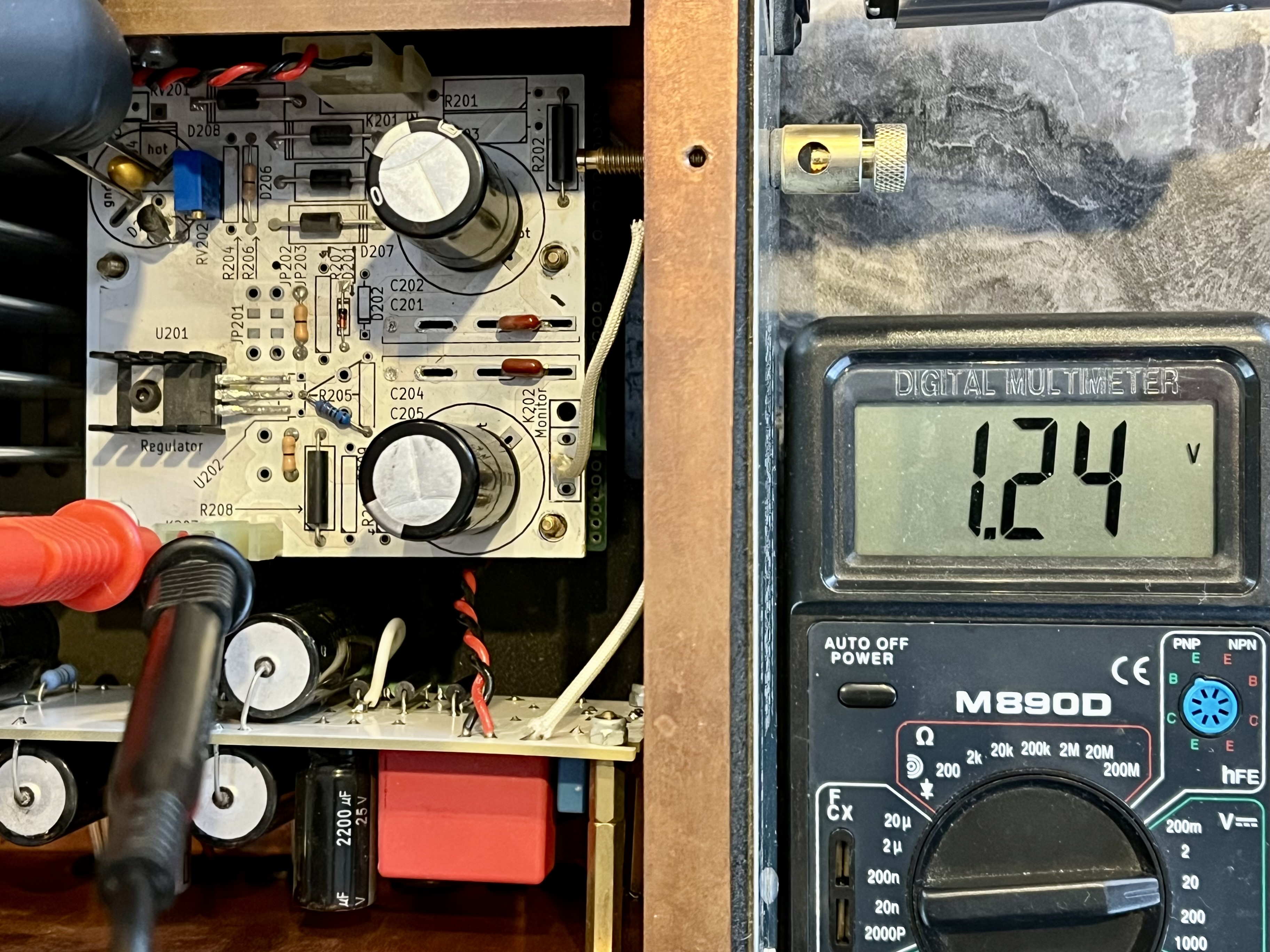

Давайте проведем последний не деструктивный тест замкнем накоротко С203. На выходе должны быть стабильные 1,25В. Чтобы окончательно отмести неисправность самого регулятора.
#633
Сообщение Роман Мирошниченко » 11 окт 2025, 09:11
11 окт 2025, 00:01
Я так понял, что нужно сделать:
- замкнуть C203 проводком-перемычкой?
- замерить 1,25В на разьеме K203?

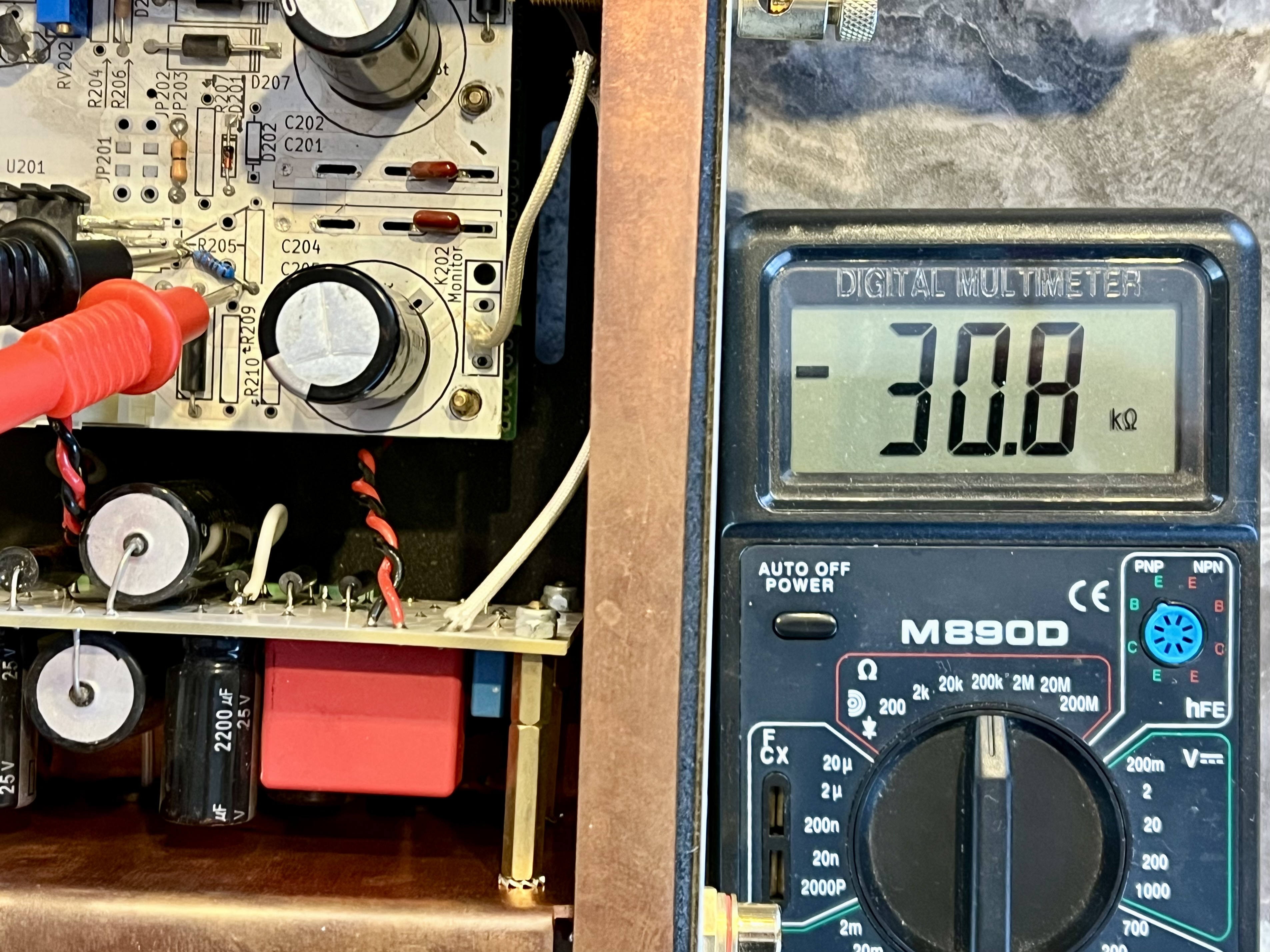

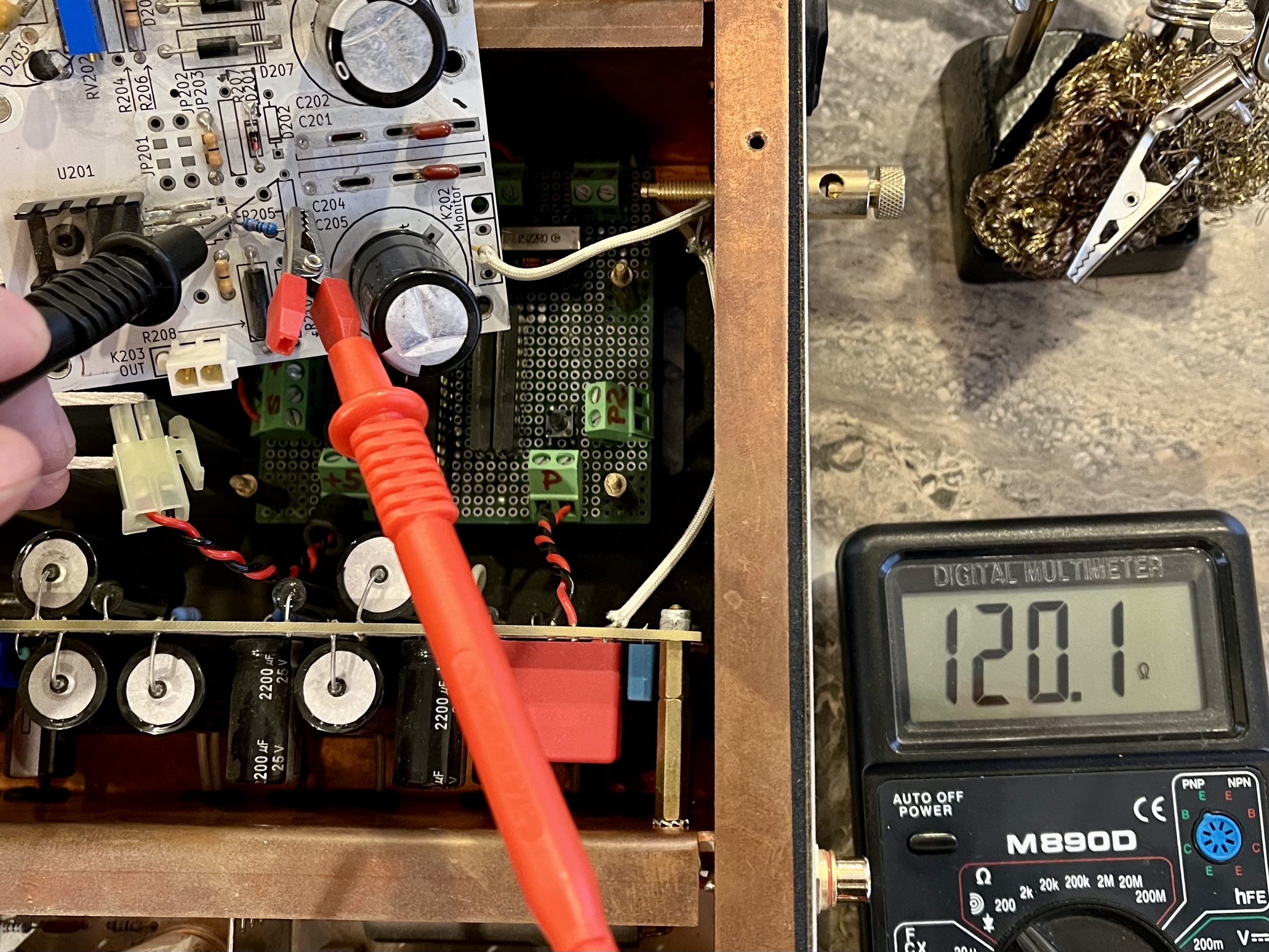

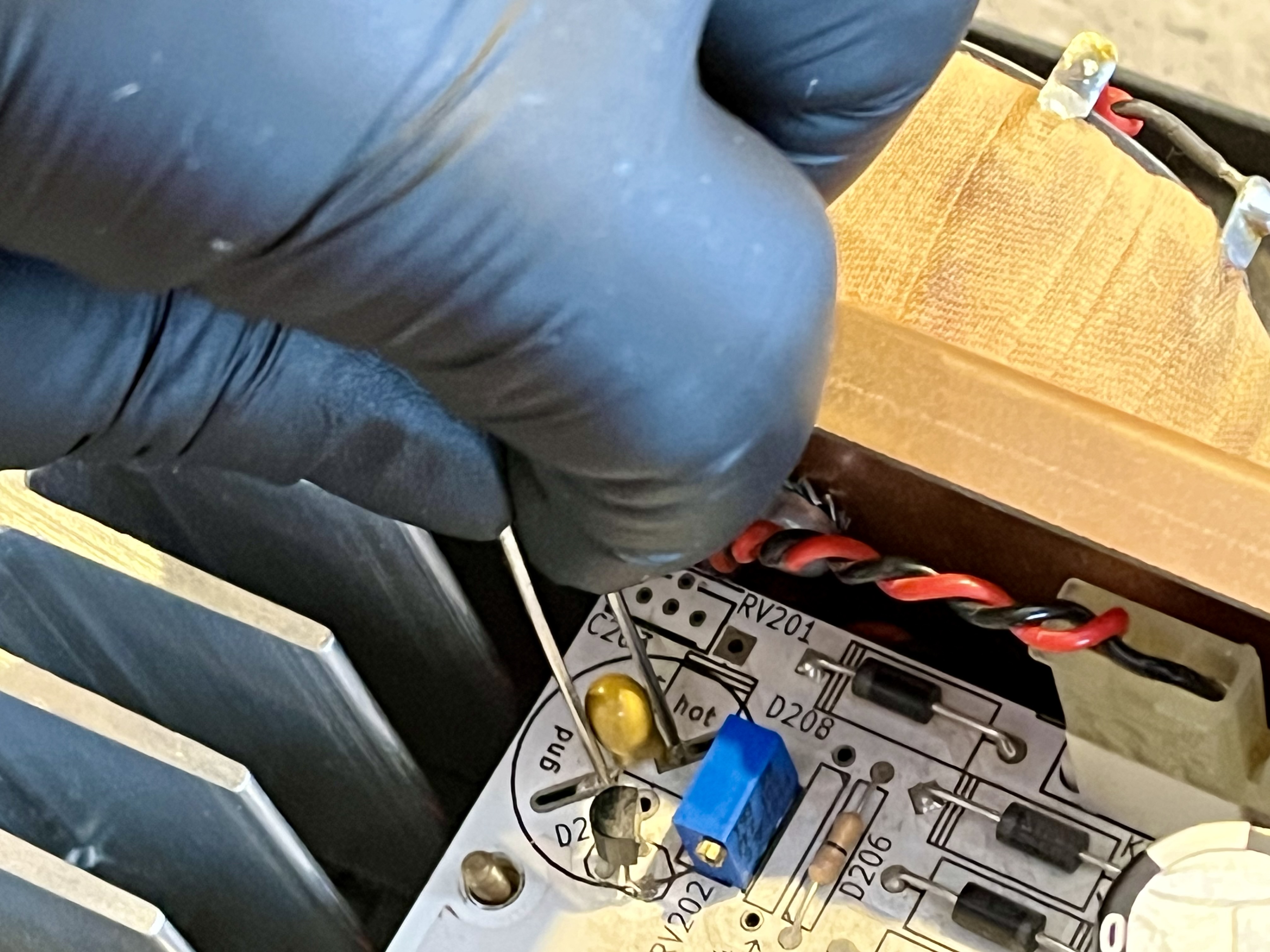

Сообщение Роман Мирошниченко » 13 окт 2025, 12:36
11 окт 2025, 15:25
Для R205 нужно замерить сопротивление между двумя его выводами.
Не уверен, что правильно выбрал шкалу… но, вот:
Относительно C203, думаю над тем, как его замкнуть… может пинцетом?
Сейчас попробую
Отправлено спустя 7 минут 34 секунды:
Надел резиновую перчатку - пинцет без изоляции:

Роман Мирошниченко, R205 -один конец выпаять нужно.
Он должен быть 120Ом.
#637
