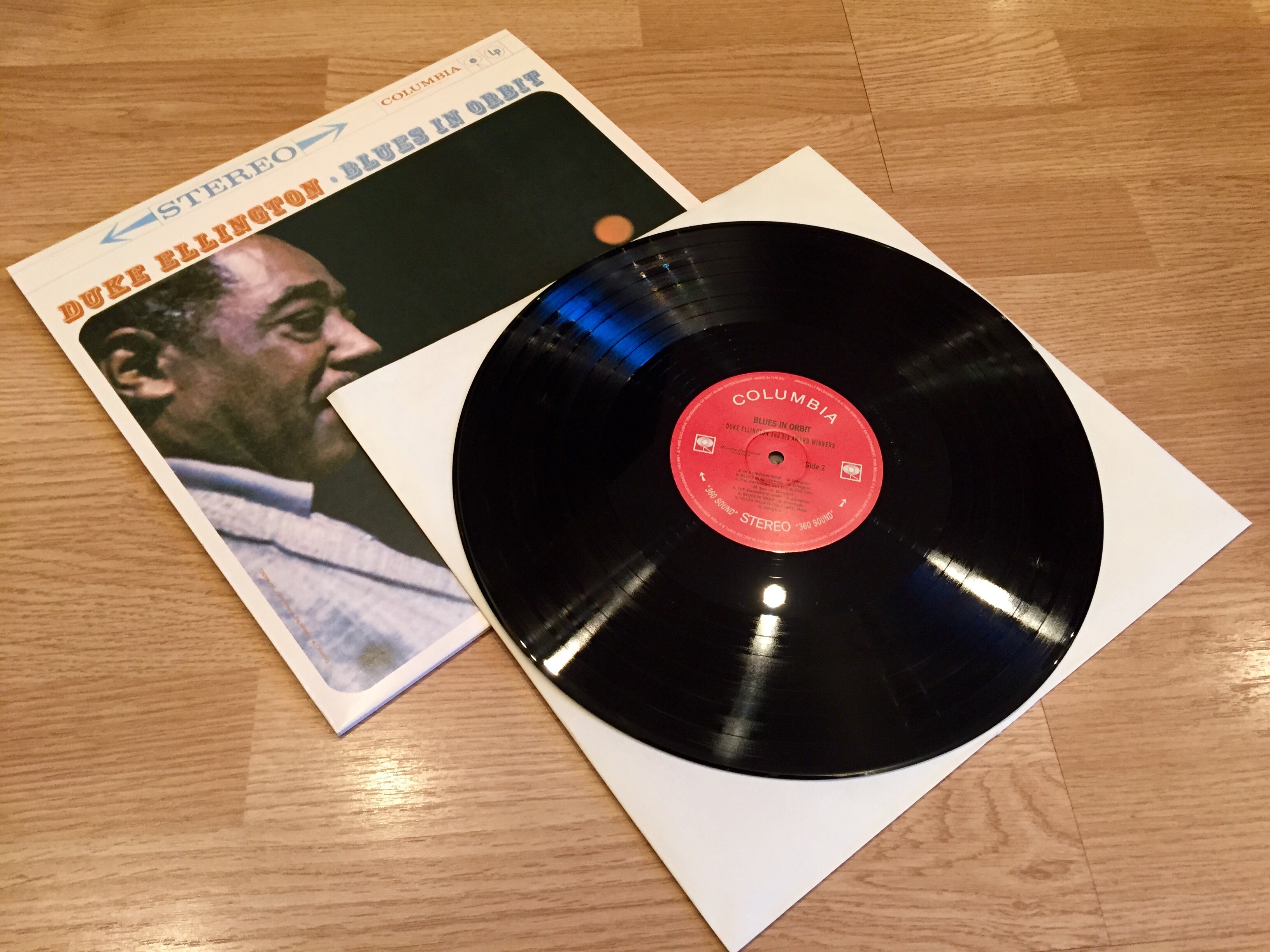

Duke Ellington - "BLUES IN ORBIT"
Это "новодельная" пластинка. 180-ти граммовый винил. Изданный в 2011 году SONY под лэйблом MUSIC ON VINIL. Я получил ее всего два месяца назад. В идеальном состоянии. Но, вот что с ней стало:

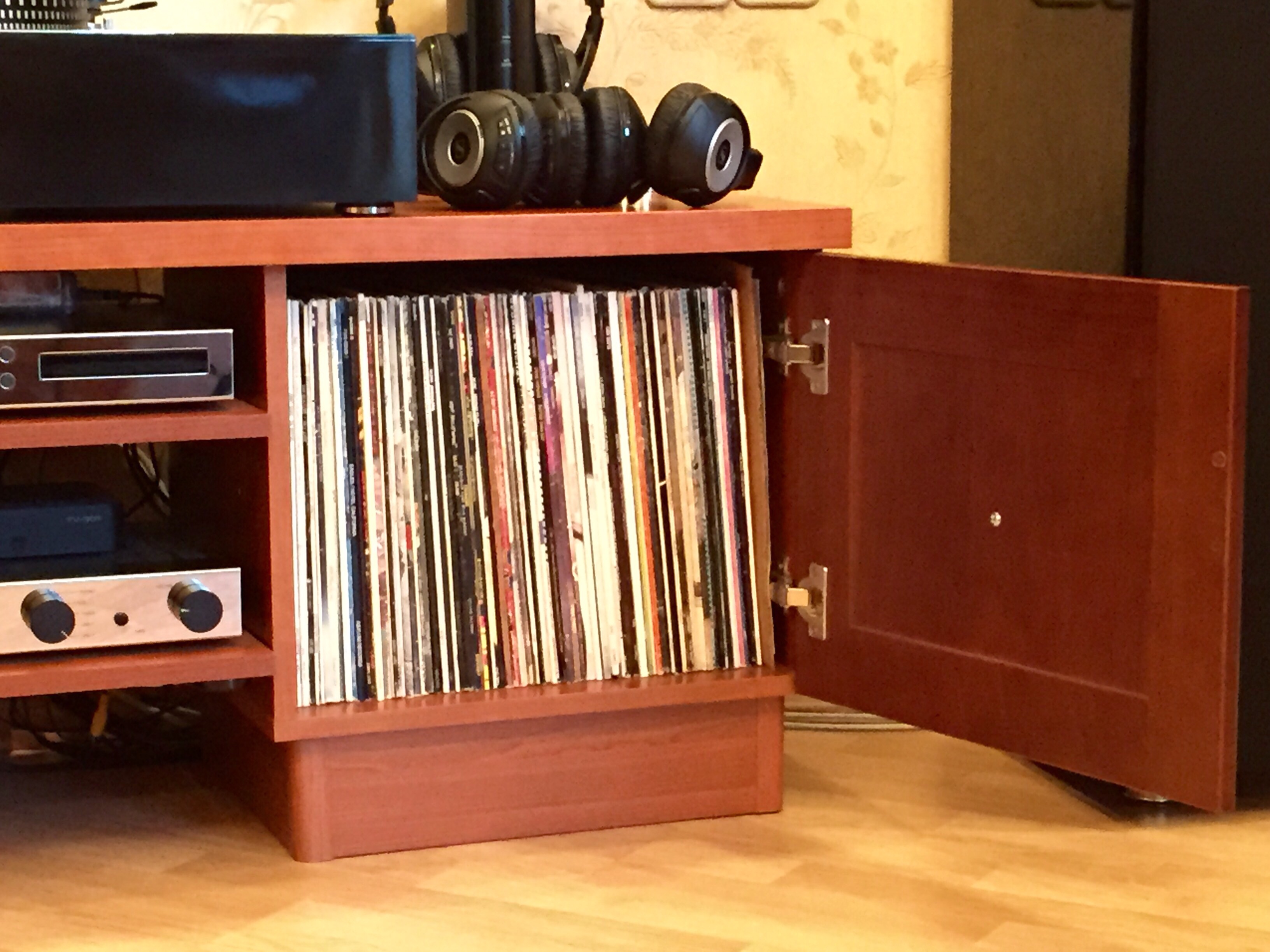

Храню я пластинки, на мой взгляд, правильно.
Вертикально, в фирменных конвертах. Каких-либо источников тепла рядом нет. Даже влажность в квартире в пределах нормы (специальная мойка воздуха за этим следит). Так почему? (Хотел написать "ЗА ЧТО!" :sad: ) И как от этого защититься?

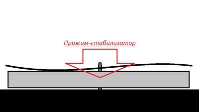

1) Воздействие веса прижима на покоробленную пластинку.
Хотелось бы полагать, что прикладывая силу к центральной части (яблоко пластинки) мы сможем исправить искривление всей ее поверхности.
Однако, скорее всего так не получится. Напряжения внутри материала пластинки и твердая поверхность опорного диска заставят ее выгнутся в других местах.
:think: Логично было бы вместе с клэмпом использовать и прижимное кольцо, которое бы воздействовало на край пластинки. Но, для меня такая конструкция пока загадка. Особенно в области ее центровки на опорном диске. Если диск значительно шире пластинки, еще можно пофантазировать, но на моем проигрывателе это не так.
На видео ниже демонстрируется эффект работы подобного устройства, но я так и не понял ( :oops: ), как происходит центровка...

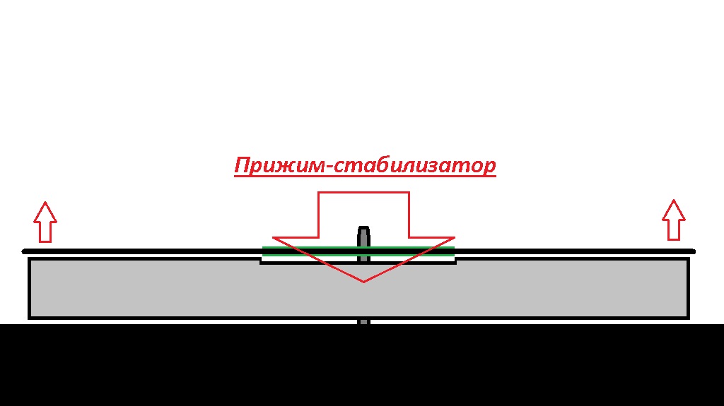

2) Пластинка идеально ровная, но на опорном диске есть углубление под этикетку (яблоко).
Этикетки на пластинках всегда разной толщины. Есть довольно сильно выступающие (до 0,5 мм), а есть и совершенно гладкие. Поэтому, в большинстве случаев, под яблоком будет пустота.
Вес прижима-стабилизатора будет прогибать центр пластинки, поднимая ее края. Края не просто поднимутся, а "зафолдят" (образуют волны).
:think: Можно изготовить прижим, опирающийся на яблоко не всей поверхностью, а лишь внешним краем. И сделать его максимально возможного диаметра (с выведением края "в ноль"), фактически по размеру яблока. Это могло бы уменьшить данный эффект... Но, я не уверен в этом. :oops:

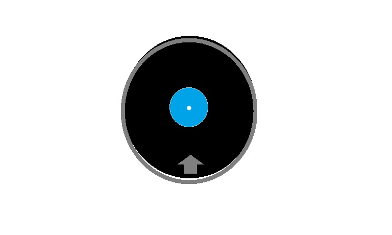

Как я думаю (возможно я вижу не существующие сложности :oops: ) все не получится так уж просто. То, что данный вариант из двух частей... Что центруется по шпинделю... Что затем центральная часть убирается... Все это понятно мне.
Однако, КОЛЬЦО должно в итоге лечь на внешний скошенный край пластинки. И не мешать заходу иглы. Но, пластинка:
а) может иметь не точный диаметр;
б) не строго отцентрована.
Я хочу сказать, что соприкасающиеся окружности пластинки и кольца в большинстве случаев будут не совпадать.
Соответственно, каким образом получается, что после убирания центральной вставки, высвободившееся кольцо не сдвигается? Т.е. не центруется самопроизвольно относительно пластинки? Ведь снять центральную часть не тронув кольцо не получится. Да и при врашении диска на кольцо будут действовать определенные силы.
Что заставляет кольцо сохранять установленное положение? :think:

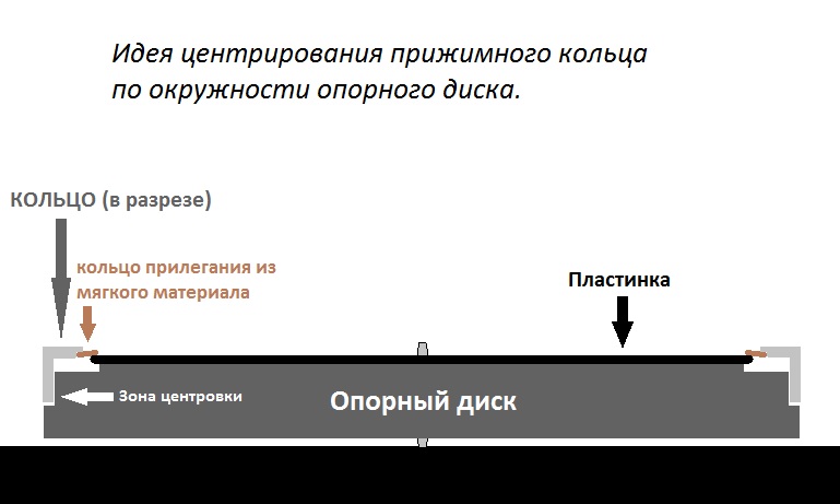

Сообщение Роман Мирошниченко » 28 июл 2015, 11:38
Я попробовал нарисовать свое видение прижимного аксессуара (кольца).
Надеюсь все наглядно и понятно? :think:
Кольцо центруется по внешнему краю опорного диска. Т.е. это как-бы его съемная часть. Прилегание, в зоне контакта, хорошо бы обеспечить прокладкой из мягкого материала. Конечно точить диск дело не шуточное. Но, ведь можно сделать аксессуар в виде мата с прижимным кольцом. Тогда такой аксессуар может быть универсальным. Важно лишь, чтобы высота шпинделя на проигрывателе позволила его установить.
И конечно же, применять его следует в купе с прижимом-стабилизатором.

Роман Мирошниченко писал(а):Вес прижима-стабилизатора будет прогибать центр пластинки, поднимая ее края. Края не просто поднимутся, а "зафолдят" (образуют волны). Можно изготовить прижим, опирающийся на яблоко не всей поверхностью, а лишь внешним краем. И сделать его максимально возможного диаметра (с выведением края "в ноль"), фактически по размеру яблока. Это могло бы уменьшить данный эффект... Но, я не уверен в этом.
Мне кажется, на таком рычаге вес груза недостаточен для того, чтобы сделать эффект выгибания/искривления.
Если принять за истину, что есть выемка на мате для яблока (вообще-то, это - вопрос к мату; можно же найти мат и совсем без выемки!), то "убирание средней части" груза ничего не изменит. В самом деле: давление в зоне яблока вниз приводит к тому, что средняя часть пластинки, ближе к шпинделю, и так опускается, теряя соприкосновение с нижней поверхностью груза.
Кольцо по внешней поверхности пластинки - вещь интересная. Но сколько оно должно весить? Ведь сопротивление материала будет значительным! Остаётся вопрос возможности установить иглу на вводную канавку (может быть заблокирована как сама канавка, так и высота проёма от пластинки до головки может не позволить установить головку на иглу). И тут возможна ситуация с поломкой иглы. Кроме того, любой приводной узел рассчитан на определённую инерцию диска. Когда мы ставим груз посередине, изменения не так значительны, поскольку сосредоточены в центре масс. Тем не менее, нагрузка на приводные элементы (пассики и ролики) возрастает. Я с ужасом думаю, насколько эта нагрузка возрастёт, если она будет распределена на расстоянии от центра масс!
Сообщение Роман Мирошниченко » 28 июл 2015, 12:59
poty писал(а):убирание средней части" груза ничего не изменит
Идея состоит не в том, чтобы убрать давление от шпинделя, а сконцентрировать его у краев выемки под яблоко. Да, сила увеличится, но под ней будет опора (близость края выемки под яблоко). Мне кажется, что прогиба в таком случае не будет.
Остановлюсь подробнее на явлении прогиба.
Он появляется не только из-за выемки в мате. Зачастую это углубление есть уже на опорном диске (и в итоге они суммируются и жесткости в опоре под прижимом-стабилизатором нет). Заметил это я, когда еще "эксперементировал" с Dual (viewtopic.php?f=17&t=69&start=20#p250). Именно после приобретения клэмпа. Тогда выход был найден - изготовлена "опорная шайба" (viewtopic.php?f=17&t=69&start=40#p792). На Garrard опорный диск также не гладкий (viewtopic.php?p=3208#p3208).
Отсутствие "выемки" - не меньшее зло. Пластинка тогда просто висит над матом (если последний из твердого материала - акрила).

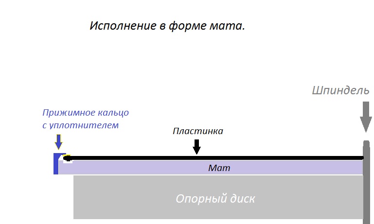

Сообщение Роман Мирошниченко » 28 июл 2015, 13:04
Мне понравилась собственная идея. Я попробовал ее конкретизировать в форм-факторе мата.
Опять-таки, это лишь идея. Под свой проигрыватель я бы еще поизгалялся :twisted:
Алаев Ян писал(а):Мне все понятно, но не нравится идея с прилеганием мягкого материала. Я считаю, что диск должен опираться на пластинку.
Я пока не могу настаивать на чем-то конкретном в этом плане. И я разделяю предостережения высказанные выше:

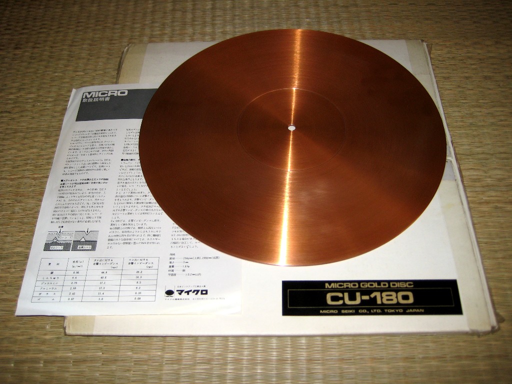

- Встречал медный мат "Micro Seiki CU-180 copper mat". Кажется довольно тяжелый, но не найду вес. Думаю грамм 900-т.

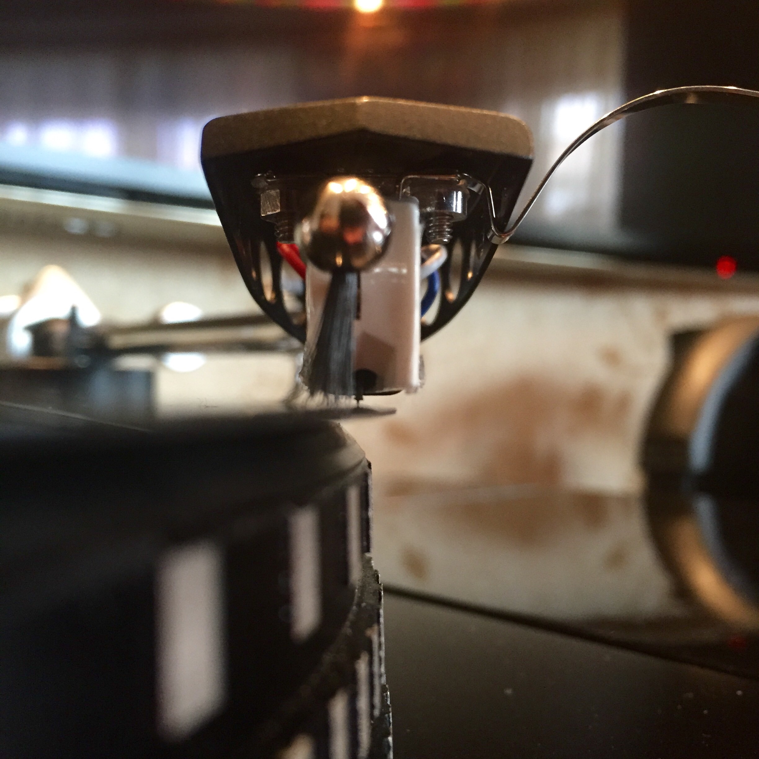

Фактически нет места для захвата. Если, конечно, не жертвовать вступлением первого трека. Мой арсенал картриджей не особо велик, но так будет с любым из них.
Поэтому я отказываюсь от идеи изготовления такого аксессуара. И я в недоумении, как работают те, что выпускались столь именитыми производителями.

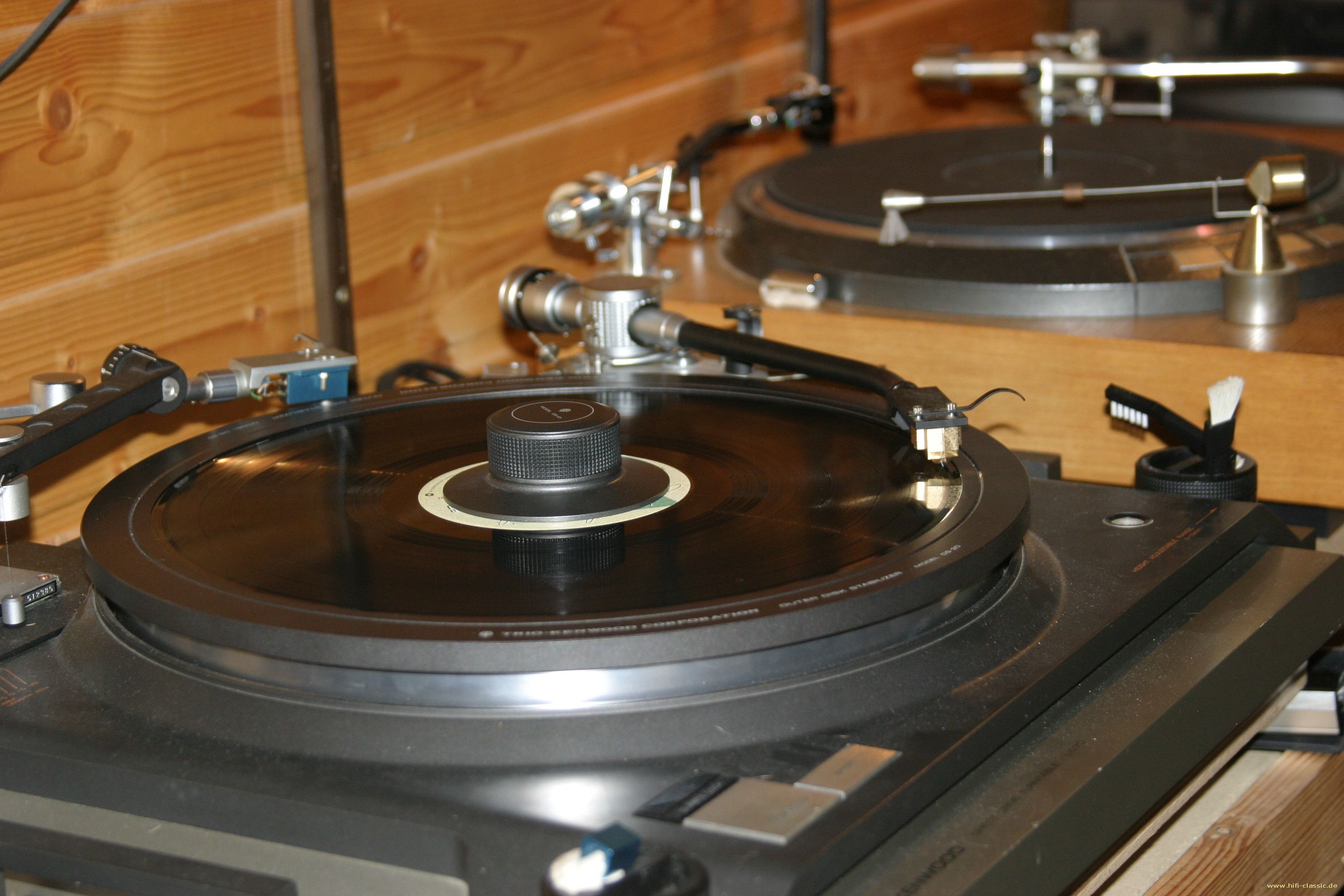

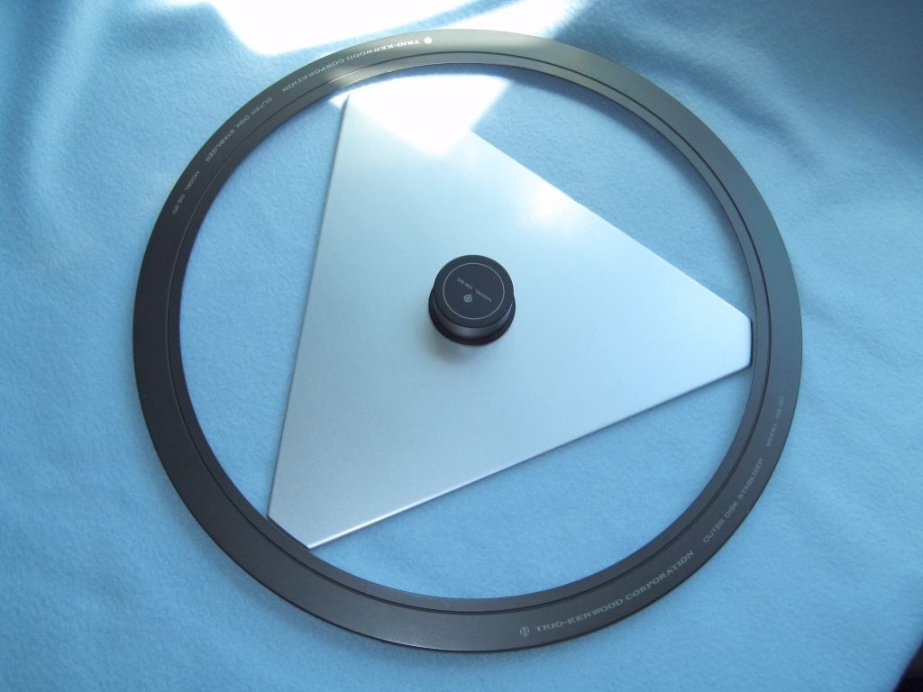

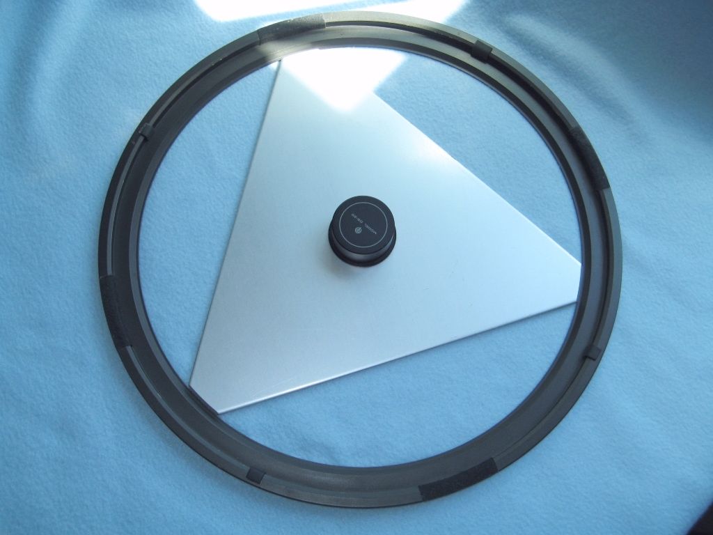

Вот например - "Трио (Kenwood) ds-20 внешний диск стабилизатор для l-07d"
http://www.ebay.com/itm/321849128996?_trksid=p206 ... 2649&ssPageName=STRK:MEBIDX:IT
Само кольцо:

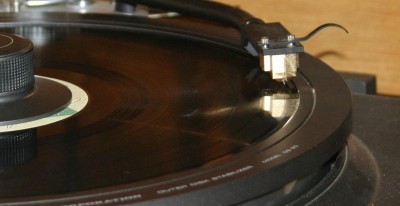

И на проигрывателе:

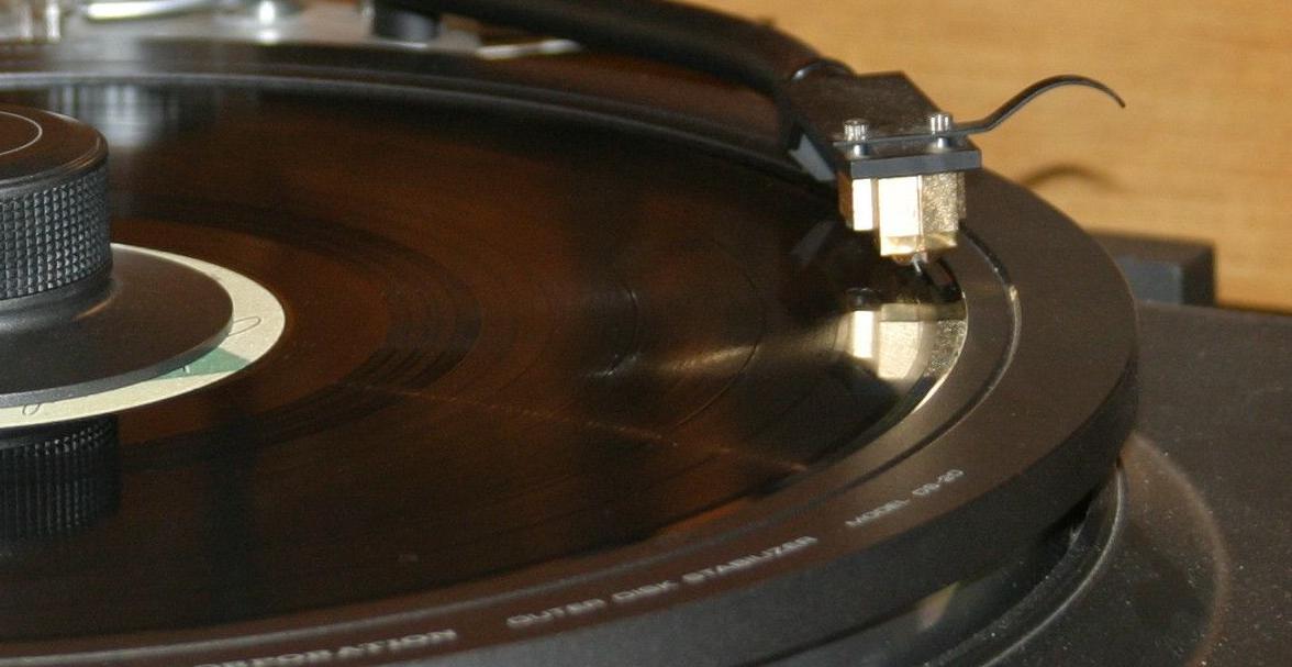

На последнем фото видно, что пластинка держится за край, но игла уже стоит на дорожке. Попробуйте головку (точнее ее нижний, выступающий край) сместить на зону захода (буквально на пару миллиметров) и она повиснет на прижимном кольце. Какая нужна твердая рука и вывереность движений, чтобы запустить любимую пластинку!

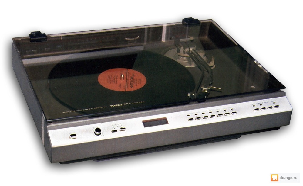

Вот, это "Estonia-010"
У меня файл с инструкцией (по ссылке) не открывается. Формат не воспринимается. Так что я так и не понял назначение второй трубки на тонарме. Может какой-нибудь датчик? Типа следит за дорожкой и управляет тонармом? Но, зачем :think: ...
Сообщение Роман Мирошниченко » 18 сен 2015, 14:53
Спасибо. Посмотрю. Интересно же. Форумы полистал по этой вертушке, там ни слова про такую уникальность. Упоминается что с Шарпа содрали...
Понятно для чего это нужно. Интерес у меня лично угас. Не понятно, как это работает! И что все-таки двигает тонарм (имеющий дополнительную массу) игла или электропривод?
