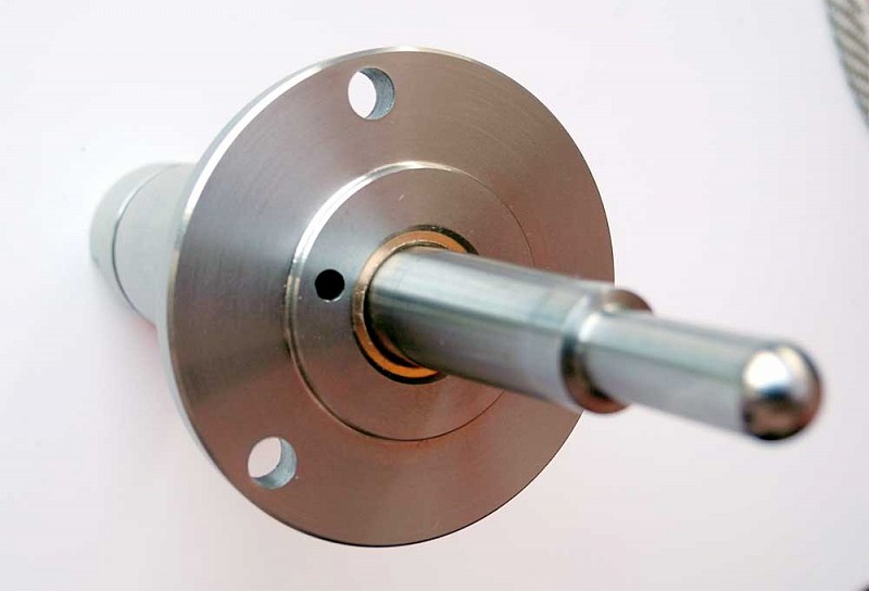

Я подхожу к таким продавцам с известной долей скептицизма. Со многими иностранными самодельщиками приходилось общаться, многие продавали то, что у них получилось по "принципу Эдисона": заработало, значит, получилось лучше, чем у всех. Я вижу здесь несколько проблем:
1. Мы плохо знаем, как это всё работает. В частности, каким образом смазывается верхний подшипниковый узел? Почему это важно? Допустим, мы сделали супер точный подшипник, с микронными допусками, а вязкость масла и его поверхностное натяжение не позволит смазать всю поверхность соприкосновения. Бить не будет, но и вращаться будет с большим тормозом. Я также допускаю изменение линейных размеров с температурой (что упоминал Ян), излишнее давление на подшипник (увеличенное сопротивление и повышенный износ), наличие скрипов и т.д.
2. Мы плохо знаем природу люфта. Может так статься, что это - необходимое "зло", результат инженерной мысли, а не промах в конструировании. Я уже говорил ранее, что результирующий люфт может быть результатом допусков в 4 местах, и то, что мы пытаемся исправить, лишь несколько процентов от него. В английском есть такой термин "settled", который на русский может переводится, как "приютиться", но более точный перевод - "устаканиться". Я думаю, что этот термин напрямую отражает текущее положение вещей. После установки - не трогайте диск, не перекашивайте его, и он будет отлично работать, сохраняя свою горизонтальность и без биений.
3. Если мы говорим о необходимости увеличения длины центрирующего шпинделя, то я бы, честно говоря, пошёл от обратного: увеличил бы толщину мата, а новый шпиндель вклеил бы непосредственно в сам мат.
4. Если мы говорим о посадке диска на конус. Скажем прямо, если Вы проведёте эксперимент с любым конусом и любым тором, надевающимся на него, то Вы поймёте, что
а) угол конуса не играет практической роли (в рамках жёсткости тора, естественно);
б) сопротивление движению в горизонтальной плоскости ограничено жёсткостью и упругостью применённого для тора материала. И здесь мы снова приходим к понятию settled: нет никакого смысла усиливать это сопротивление, поскольку при нормальной эксплуатации таких нагрузок нет. Разработка новой конструкции насадки диска на конус вряд ли возможна в кустарных условиях, так как требует значительного объёма расчётов в области сопротивлений материалов и использования не просто доступных материалов, а материалов с заданными свойствами.
Возможно, я выражаюсь несколько туманно... Но я попробую показать свои рассуждения выше на простом примере: берём самый точный на настоящий момент механический узел проигрывания винила - левитационный от Clear Audio:
http://www.audiomania.ru/proigryvatel_v ... ement.html
В "нормальных условиях" этот диск работает идеально! Но! Если на него нажать, примерно как Вы нажимаете на свой диск, он поддастся очень легко и люфт будет значительным! Более того, в ряде статей указывается, что такое нажатие может сбить механизм левитации и диск установится в "кривое" состояние, возможно даже задевание частями опорного диска магнитных механизмов двигателя.

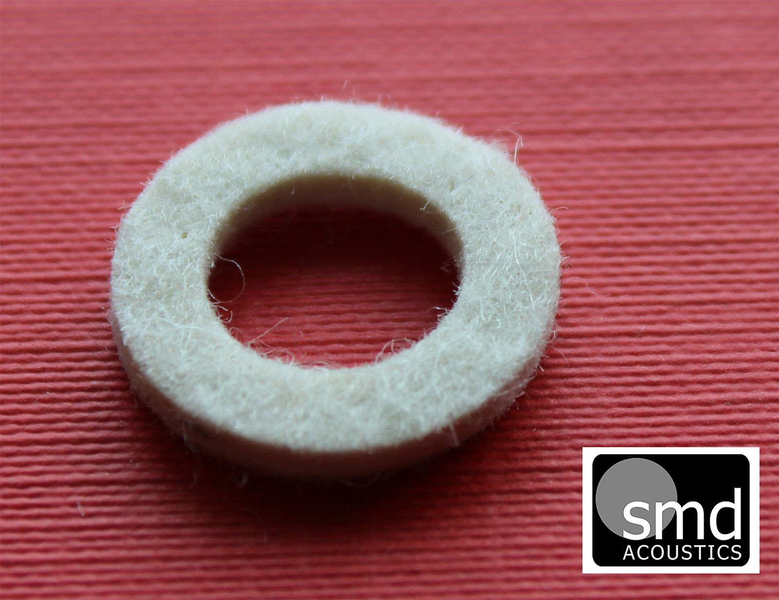

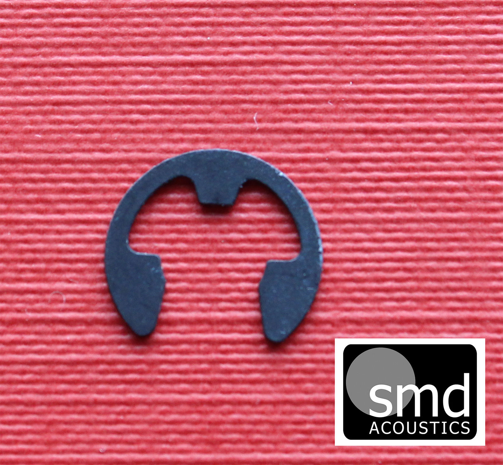

Я видел от SMD на eBay.
http://www.ebay.com/itm/Garrard-301-401-Spindle-C ... 1699699253?hash=item2ca2314635
http://www.ebay.com/itm/Garrard-301-401-Wool-Felt ... 1699699697?hash=item2ca23147f1
http://www.ebay.com/itm/Garrard-401-Thrust-Pad-an ... 1421813600?hash=item2ee5acf760
Ян, если есть необходимость в этих деталях, давай купим.

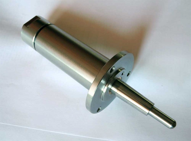

Еще одно предложение попалось - http://www.hi-fi.ru/auction/detail/898085
"изготовлен в германии, качество изготовления исключительно высокое.
подпятник с шариком, бронзовые втулки, массивный стальной корпус.
Цена 450 USD"
Похоже, шток увеличенный. И система смазки, как тебе Ян понравилась. Однако, визуально кажется зазор во втулке очень большой.

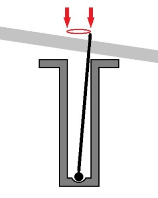

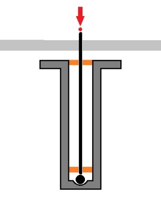

Проиллюстрирую.
Шпиндель Garrard 401
Шпиндель Dual CS 455-1
По моим соображениям, чем больше люфт в данном узле, тем большую траекторию совершает шток шпинделя во время вращения (идеал - точка, реальность - окружность). Круглый в сечении вал при вращении катается по круглому краю корпуса шпинделя. Это не избежно. И именно это мешает мне что-либо выровнять по гоиризонтали. При каждом обороте поворотного диска "горизонт уходит". Но, виноват не опорный диск. Виноват именно данный люфт.
Если его минимизировать, я смогу с помощью "приблуды" добиться вертикальной постановки штока (и всего шпинделя). И уже с помощью клэмпа с уровнем (или просто уровня) проверить насколько горизонтально садится на шток поворотный диск (в Duale - жестко закрепленный диск под пассик).
Я очень хорошо прочувствовал руками все имеющиеся люфты. И я почти уверен, что люфт в месте посадки поворотного диска на шпиндель, своего негативного влияния в общую картину не вносит. В противном случае, придется притирать вал ко втулке опорного диска.
Если мои размышления верны, то мы на правильном пути.

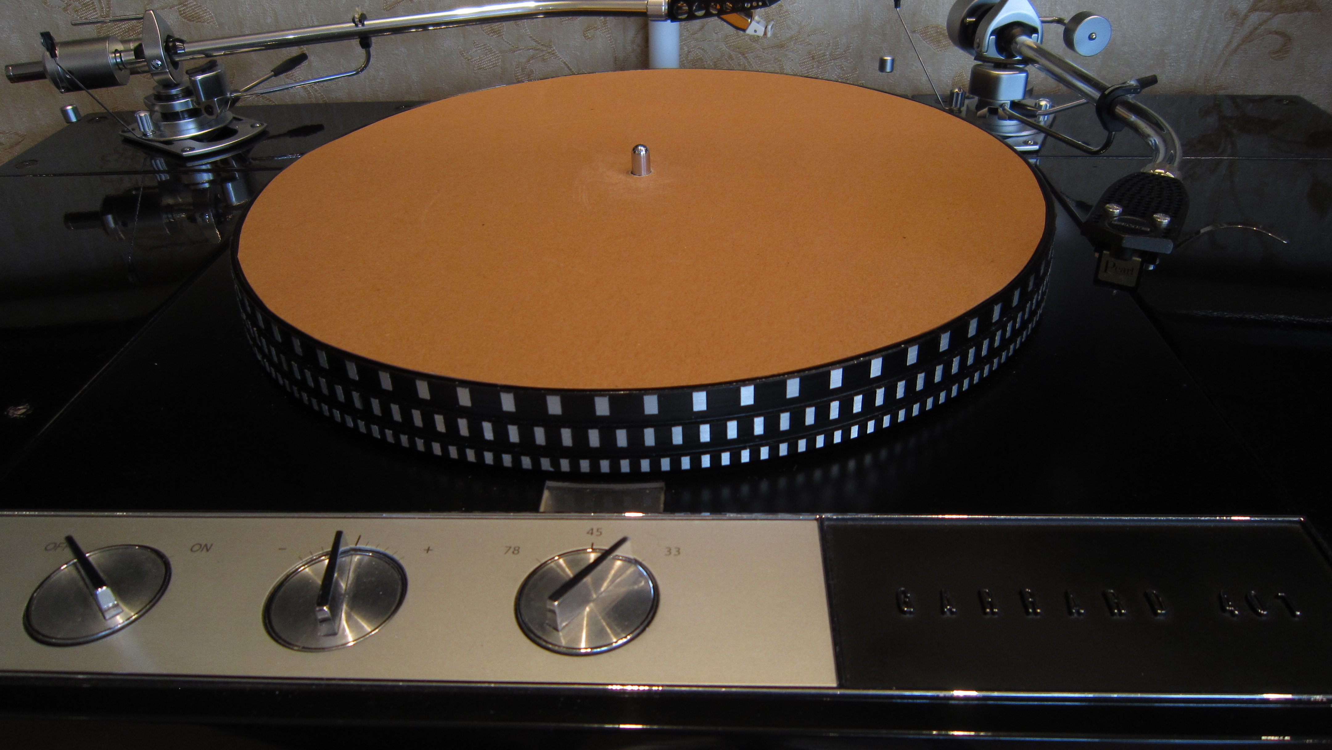

Вот я снял видео. Снято со штатива. Пластинки нет (дорожка держит иглу и горизонтальные блуждания уже не так заметны), просто акриловый мат. Иглу я перевернул и подстроил антискейтинг, чтобы тонарм стоял максимально ровно. Хорошо видно, как картридж перемещается по вертикали (горизонтальные блуждания видны хуже в таком ракурсе). Однако при этом постоянно изменяется и наклон поворотного диска (горизонтальность не возможна в принципе). В таких условиях настройка азимута, антискейтинга, VTA и пр. пр. - СИЗИФОВ ТРУД.
Если посмотреть на верхнюю грань клэмпа, видно как и она совершает наклоны. Что также демонстрирует поведение поворотного диска, только в миниатюре.
Это явление присутствует (в значительно меньшей степени) и на GARRARD 401. Я долго мучился, выставляя проигрыватель по уровню (в клэмпе). Пока не понял, что диск гуляет. Тогда я решил, что диск стоит криво. Но, сейчас я убежден, что причина - "яблочко по тарелочке". Чем больше люфт в шпинделе, тем более явно его верхняя точка описывает окружность при вращении.
