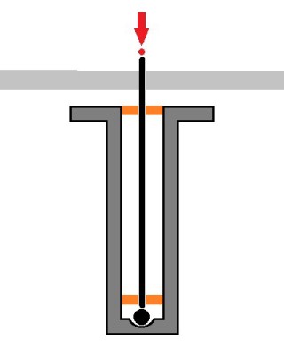

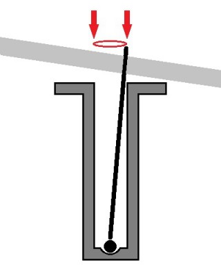

Прижим с уровнем на штоке сидит свободно и не показывает его не вертикальность. Он плотно лежит на поворотном диске и демонстрирует лишь его горизонтальность. По ней мы ни о чем не можем судить, не будучи уверенным в правильном положении штока.Алаев Ян писал(а):а чем не подойдет для этой цели прижим с уровнем?
Я уверен почти на 100%, что отклонения горизонтали поворотного диска, наблюдаемые мной на "клэмпе с уровнем", вызваны именно не стабильностью вертикали штока. А не кривой установкой самого поворотного диска на нем.Алаев Ян писал(а):не получится, чувствительность уровня не позволит это сделать
А слова написанные позже здесь:poty писал(а):В нормальном положении есть как минимум четыре возможности люфта: 1. диск-шпиндель; 2. шпиндель-корпус; 3. корпус-основание; 4. упругость основания. В случае с перевёртышем единственная возможность люфта - шпиндель-корпус, и она, как Вы говорите, вполне адекватная.
..., я принял уже как посыл к обдумыванию самого явления люфта между валом и корпусом шпинделя. И я пришел к выводу, что это абсолютное зло. Так как, это единственный из люфтов, который проявляется именно благодаря работе шпинделя - обеспечению вращения (остальные возможны в следствии вибраций и т.п.).poty писал(а):Мы плохо знаем природу люфта. Может так статься, что это - необходимое "зло", результат инженерной мысли, а не промах в конструировании. Я уже говорил ранее, что результирующий люфт может быть результатом допусков в 4 местах, и то, что мы пытаемся исправить, лишь несколько процентов от него.

Возможно опять прав Владислав, указывая на то, что с опорным диском плече рычага становится больше:Алаев Ян писал(а):Специально достал шпиндель, попробовал еще раз. Ладно, почувствовал, возможно, сейчас почувствовал, так как там совсем нет смазки. Раньше она была и, возможно, это проявлялось не так сильно или я не обратил внимания. По прежнему считаю, что люфт такой величины не сможет "поймать" уровень.
По крайней мере я на втором уж проигрывателе сталкиваюсь (в большей или меньшей степени) с явлением, причину которого я назвал "яблочко по тарелочке".poty писал(а):Ну так здесь правило рычага! Радиус опорного диска в несколько раз больше плеча рычага шпинделя. Соответственно, отклонение на 1мм шпинделя приведёт к пропорциональному (а не такому же) увеличению отклонения края диска.
Я полагаю, если "клэмп с уровнем" установленные на поворотный диск показывают эти отклонения, то и "приблуда" жестко закрепленная на штоке шпинделя их обозначит в той же мере. Напомню, что уровень у нас с делением шкалы 0,25 градуса. Больше и не нужно.Алаев Ян писал(а):Ваша приблуда будет бессильна для его индикации.
