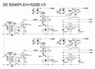

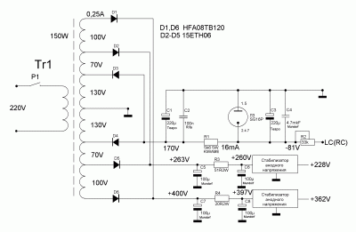

Возникла идея собрать усилитель на вышеназванных лампах. Начал, конечно, с проработки схемных решений. Лампа довольно мощная, но мне достаточно было получить на выходе порядка 6 Вт. на канал, поэтому подобрал для этой лампы низковольтный режим.
Схема усилителя.
Схема анодного блока питания.

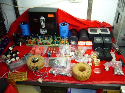

Лампы 520B
Набор деталей для сборки усилителя

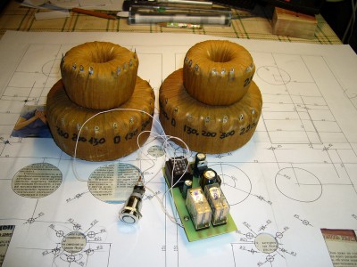

Анодные и накальные трансформаторы

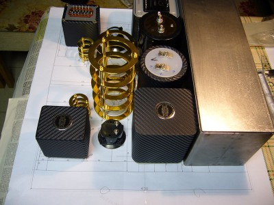

Первая прикидка размещения деталей и узлов

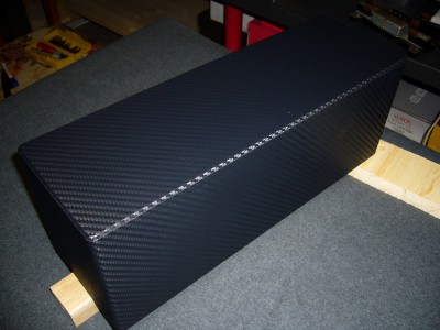

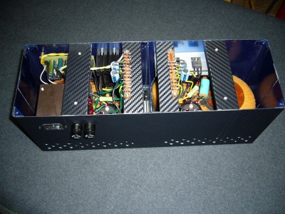

Блок питания собран в отдельном корпусе

Сообщение poty » 03 ноя 2015, 20:57

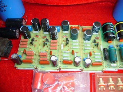

А что в качестве стабилизатора высокого выступает?
Красиво, ничего не скажешь!

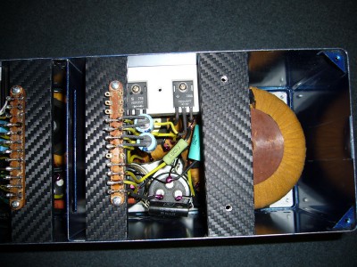

Сообщение AndreyK » 03 ноя 2015, 21:13
Стабилизаторы высокого напряжения в данном усилителе выполнены на транзисторах.
На фото собранные платы стабилизаторов. Регулирующий мощный полевой транзистор установлен снизу платы на радиаторе.

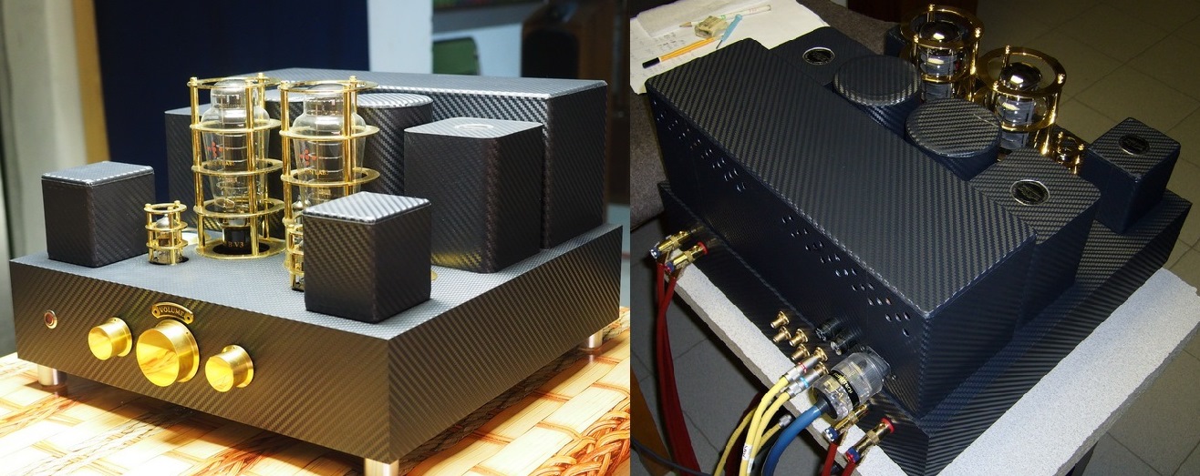

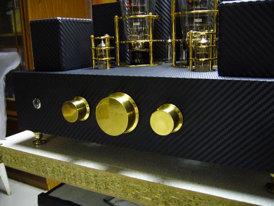

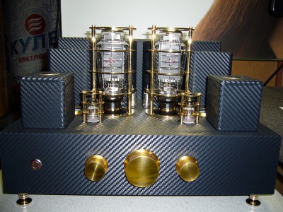

Вот несколько фотографий готового усилителя.
Миллиамперметр - измеряет ток катода выходной лампы

Сообщение poty » 04 ноя 2015, 13:30
Красиво! :-) Я, правда, не особо жалую золотые конструкции, но красоту всё равно не оценить не могу!
Если можно - несколько вопросов по схеме.
Зачем такая странная конструкция в катодной цепи выходной лампы? Фактически смещение-то фиксированное, питание прямонакала - выпрямленное и стабилизированное. Такие конструкции обычно применяются при питании переменным током для уменьшения влияния несимметричности нити накала. Измерение тока можно было бы организовать на любой цепи питания без всяких проблем.
Мне так же непонятно нагромождение конденсаторов в цепи LC. Получается, что многие преимущества межкаскадного трансформатора не используются.

Сообщение AndreyK » 04 ноя 2015, 16:41
Согласен с Вами. что измерение тока можно организовать в любом участке цепи, но такая конструкция в катоде выходной лампы ни как не связана с измерением тока. Я к такой конструкции пришел не сразу, а в результате многих экспериментов. Даже при наличии всех названных Вами условий балансировка накала у прямонакальных ламп кардинально влияет на звук. Уже потом, с появлением доступа к интернету и неисчерпаемым источникам информации удалось подтвердить свои выводы, полученные на основании экспериментальных данных. Впервые такую схему я применил в усилителе на 6С4С уже много лет назад. Многие мировые "гуру" лампостроения применяют такую конструкцию организации искусственной средней точки в катоде прямонакальных ламп. У господина Сакумы во многих его усилителях применена похожая схема. Но самое главное, что после балансировки накала, звук улучшается - появляется прозрачность, легкость и т.д.. что легко воспринимается на "ух". К сожалению, я не умею описывать звук словами.
Если я правильно понял, то цепь LC - это цепь источника питания напряжения смещения. Вроде как там и нет нагромождения - С1, С2 стоят после выпрямителя, С3, С4 стоят после стабилизатора(Л3), далее идет обычный резистивный делитель R2 в блоке питания и R4 в усилителе (который для переменной составляющей сигнала зашунтирован конденсатором на землю). Вроде, на мой взгляд, и нет ни чего лишнего. Конечно можно было бы и не шунтировать достаточно качественны электролиты пленочными конденсаторами (а кое где обойтись только пленкой), особенно в данной цепи, но это у меня от избытка старания что ли.

Сообщение poty » 04 ноя 2015, 19:26
Со средней точкой идея понятна, но немного аудиофилична. Ну, если слышно, то почему не применить.
По поводу цепи смещения. Я имел в виду C4, C5 в усилителе. Они, фактически, относятся к блоку питания и стоят параллельно С3, С4 блока питания. Ну, я примерно понял зачем они там, упустив первоначально из виду переменник R2 в блоке питания.

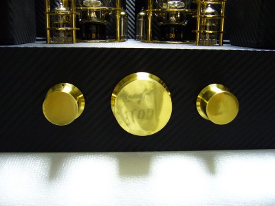

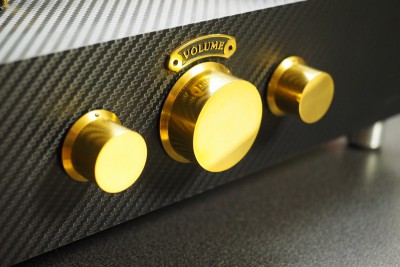

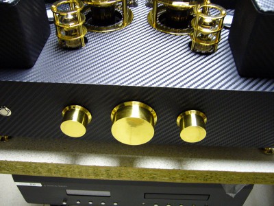

Сообщение AndreyK » 08 ноя 2015, 11:35

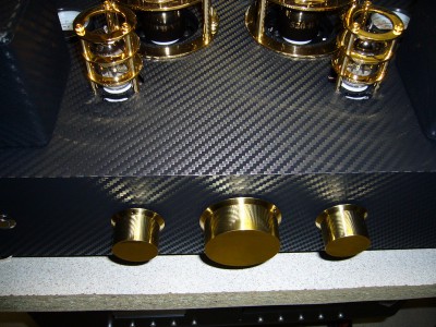

Несколько крупных планов заказанных у Яна ручек для усилителя при разном освещении.
Наиболее близкий к оригиналу цвет 1
Наиболее близкий к оригиналу цвет 2
Так и не смог подобрать параметры фотосъемки. чтобы передать точно цвет оригинала.
Последний раз редактировалось AndreyK 08 ноя 2015, 17:49, всего редактировалось 1 раз.
Сообщение Роман Мирошниченко » 08 ноя 2015, 12:17
Аккуратность отделки у меня вызывает уважение.

Сообщение AndreyK » 10 ноя 2015, 10:59
Обещанные фото ручек.
Сообщение Роман Мирошниченко » 10 ноя 2015, 11:23
И шильдичек "в тему" получился.

Сообщение AndreyK » 10 ноя 2015, 12:01
Роман Мирошниченко писал(а):И шильдичек "в тему" получился.
Шильдик делал в качестве эксперимента, но действительно пришелся ко двору.
