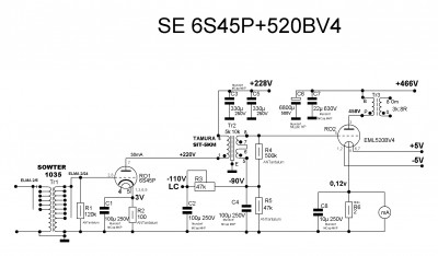

Значительно упростить схему в катоде выходного прямонакального триода можно применив лампу имеющую физическую среднюю точку у нити накала. Компания Emission Labs выпускает такую версию своей знаменитой лампы 520B - EML520B-V4.
Однотактный усилитель на лампе EML520B-V4

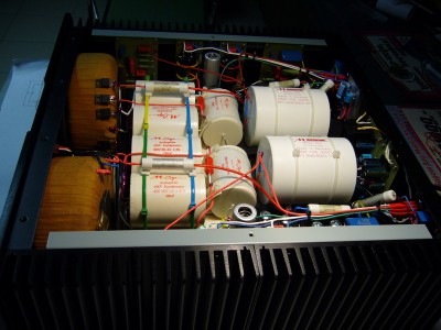

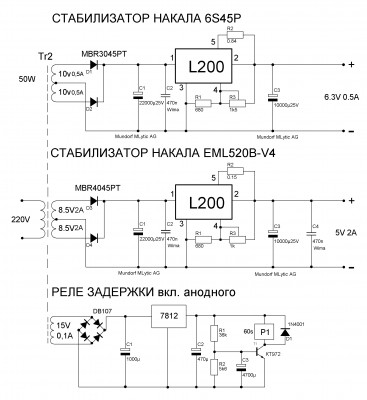

Обсуждаемый усилитель состоит из двух блоков - собственно усилителя и блока питания. В противном случае конструкция получилась бы не подъемной.

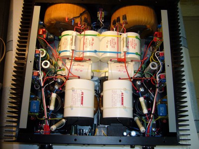

Несколько фотографий блока питания.
На счет измерителя тока целиком с Вами согласен, хотя наличие резистора в 2 Ома в катоде при внутреннем сопротивлении лампы в рабочей точке порядка 500 Ом не оказывает ни какого влияния. Можно было в этой цепи обойтись и без конденсатора, поставил в силу "аудиофиличности". Хотя датчик тока можно было бы поставить и на любом другом участке цепи, например до ТВЗ, но тогда на нем появился бы потенциал анодного напряжения порядка 470В и этот потенциал пришлось бы тащить к лицевой панели усилителя, что мне не очень понравилось, поэтому остановился на варианте с катодной цепью, потенциал всего 0,12В и на звук ни какого влияния не оказывает. Практически катод "прибит" к земле.

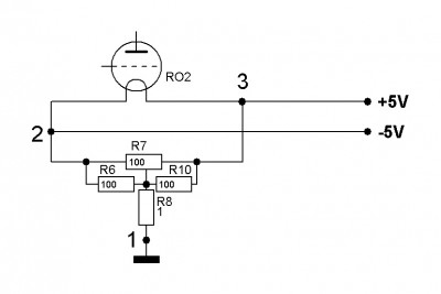

Я измерял симметричность напряжений между плюсом и минусом накала относительно земли и если, в лампе без физической средней точки накала даже при точной балансировке накала в отсутствие анодного тока после его появления происходила полная разбалансировка которая устранялась потенциометром, то в лампе с физической средней точкой накала такого явления не наблюдалось - симметричность напряжений между землей и плюсом и минусом накальной обмотки сохранялась с высокой точностью как при наличии анодного тока, так и при отсутствии его.А как Вы измеряли симметричность анодного тока в пределах одной лампы? На самом деле, крайне маловероятно, что и лампы без средней точки имеют больший разброс по эмиссии, поэтому я и говорил про аудиофиличность применённого решения.

Да, момент потенциала достаточно важен, с этим согласен.AndreyK писал(а):На счет измерителя тока целиком с Вами согласен, хотя наличие резистора в 2 Ома в катоде при внутреннем сопротивлении лампы в рабочей точке порядка 500 Ом не оказывает ни какого влияния. Можно было в этой цепи обойтись и без конденсатора, поставил в силу "аудиофиличности". Хотя датчик тока можно было бы поставить и на любом другом участке цепи, например до ТВЗ, но тогда на нем появился бы потенциал анодного напряжения порядка 470В и этот потенциал пришлось бы тащить к лицевой панели усилителя, что мне не очень понравилось, поэтому остановился на варианте с катодной цепью, потенциал всего 0,12В и на звук ни какого влияния не оказывает. Практически катод "прибит" к земле.
Не совсем понятно... Ведь потенциалы накала и анодного тока складываются... Можно на примере?AndreyK писал(а):Я измерял симметричность напряжений между плюсом и минусом накала относительно земли и если, в лампе без физической средней точки накала даже при точной балансировке накала в отсутствие анодного тока после его появления происходила полная разбалансировка которая устранялась потенциометром, то в лампе с физической средней точкой накала такого явления не наблюдалось - симметричность напряжений между землей и плюсом и минусом накальной обмотки сохранялась с высокой точностью как при наличии анодного тока, так и при отсутствии его.

Наилучший результат в плане звука получался если были равны напряжения U1,2 = U1,3 (напряжения измерялись между точками 1 и 2, и также 1 и 3)при прохождении анодного тока. Если в лампе без физической средней точки накала при равенстве этих напряжений при наличии только напряжения накала при появлении анодного тока равенство нарушалось(причем отклонение было значительным), то в лампе с физической средней точкой накала этого явления не наблюдалось(конечно отклонение было, но очень не значительное).

Ну, в данном случае этот эксперимент далёк от чистоты. В "сложной" цепочке весь анодный ток течёт через концы нити накала и, соответственно, возникает напряжение на катодных резисторах. В "простой (со средней точкой) через концы нити накала анодный ток не протекает вовсе. Т.о., Вы измеряете напряжение на средней точке через маленькое сопротивление половины нити накала, которое (по смыслу "средней точки") выровнено по обоим концам. Какой анодный ток протекает в половинках - неизвестно.
У меня возникает "неинженерно обусловленный" клинч в мозгу.
Прошу простить эту детскость, но разве и в том и в другом случае разность в пять вольт на концах нити накала не должна влиять на измерения (проявляться в измерениях)?
Второй вопрос, который мне непонятен. Вы говорите о напряжении на концах нити накала по отношению к земле, как о критерии наилучшего звука. Я бы ориентировался на одинаковый ток в половинках, а он не однозначно определяется напряжением, потому что при балансировке изменяется полное значение сопротивления в каждой половинке вывод накала-земля.

Вынужден с Вами, Владислав, согласится. Конечно разность в пять вольт на концах нити накала влияет на измерения и данные измерения не дают точной информации об анодном токе протекающем в половинках нити накала. Также согласен с Вами, что надо ориентироваться на одинаковый анодный ток, протекающий в половинках нити накала, но в прямую мы его измерить не можем - влияет ток накала. Я так глубоко не копал данный вопрос, как он рассмотрен в Ваших сообщениях. Думаю, что в принципе, в используемых лампах абсолютное равенство анодного тока в половинках нити накала не достижимо (а хотелось) в силу конструктивных особенностей и технологии производства, но с определенной погрешностью, вполне и мне этого достаточно в реализуемых конструкциях.
В "сложных" конструкциях за счет применения резистивного делителя мы искусственно пытаемся выровнять части анодного тока протекающего через плюсовой и минусовой концы нити накала, также с определенной погрешностью и замеры напряжения в контрольных точках косвенно позволяют нам судить и о величине протекающих токов анода с определенной степенью точности. Судя по значительному улучшению звучания двигаемся мы в правильном направлении. К сожалению, я не сравнивал в прямую вариант прямого заземления любого конца нити накала с "сложной" конструкцией - сразу применил эту сложную конструкцию. Думаю. что можно создать лабораторную установку. учесть ток нити накала и его направление, учесть складывание и вычитание с ним тока анода и рассчитать точное значение частей тока анода протекающего через разные концы нити накала, но останавливает меня риторический вопрос - а зачем? Конечно русский мужик мог бы сделать очень много, не будь этого вопроса. Думаю, что такая лабораторная работа отнимет много времени, а вот практический результат, по моему мнению, сомнителен.

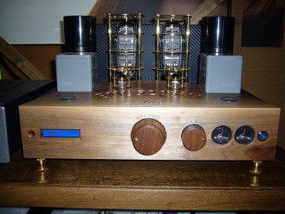

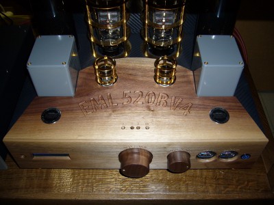

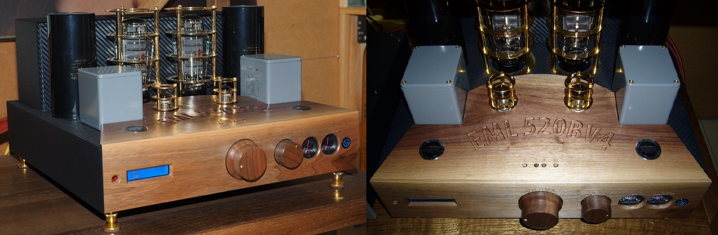

Сейчас усилитель выглядит так

Индикатор слева - от дистанционного управления, сервисный и на звук не влияющий - показывает подключенный вход (их три в усилителе), уровень громкости в % и в виде светящейся полосы длиной пропорциональной установленной громкости, а также включение режима "mute". Ручкой под надписью "increase" можно изменять чувствительность усилителя, т.е. добавлять усиление. На входе усилителя стоит трансформатор - аттенюатор и за счет коммутации отводов первичной обмотки можно менять коэффициент трансформации от 1 к 1, до 1 к 2.(+4дБ и через 0,5 дб до +6дБ). Т.о. в данном случае "increase" - увеличение усиления. Правые индикаторы показываю ток анода выходных ламп мА. (в данном усилителе 120 мА).Алаев Ян писал(а):Меня конечно интересует индикатор слева и что понимать под словом "increase"? Увеличение тока катода? Индикаторы справа это мА или индикаторы выходной мощности?
Да Вы правы, все мои усилители однотактные и могут работать с акустикой чувствительностью от 90 дБ/Вт/м и сопротивлением 6-8 Ом. Мощности вполне достаточно. Работают у друзей с самой разной акустикой. У одного моего товарища усилитель работает с Tannoy Kensington, у другого акустика на Coral 10. У меня для испытаний уже давно стоит B&W704. Все ни как не могу выделить время и средства на приобретение новой. Все не могу определится, хотел уже было приобрести Tannoy Kensington GR, понравилось звучание у товарища, но что-то остановило. Вся звуковая система давно уже обогнала имеющуюся акустику. Для озвучивания помещения в 40 м. кв. вполне достаточно 2 Вт.на канал. Я обычно слушаю тише. Данный усилитель - 14Вт на канал с запасом.Роман Мирошниченко писал(а):Андрей, вижу все усилители у Вас "SE"(в т.ч. "для друзей"). Что за акустика с ними в системе?
