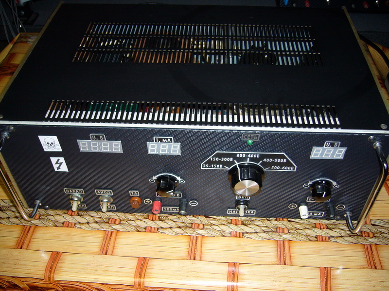

Сообщение AndreyK » 03 ноя 2015, 00:44
Типовая схема блока питания, созданная на базе электрической схемы универсального источника питания УИП-1.
Схема блока питания 20 - 600 В.
Фото 1

Блок питания 25-600В 0,2А
Фото 2
Фото 3
Фото 4
Фото 5
Фото 6
Фото 7
Блок питания 25-600В 0,5А
Фото 8
Фото 9
Фото 10
Фото 11
Фото 11
Фото 13

Ниже фотографии крайней версии блока питания.
Фото 1
Фото 2
Фото 3
Фото 4
Фото 5
Фото 6

Сообщение AndreyK » 03 ноя 2015, 21:51
В своих ранних конструкциях усилителей я и применял ламповые стабилизаторы анодного напряжения. Конечно они были проще, чем данные блоки, в силу более узких решаемых задач - надо было регулировать выходное напряжение в небольших пределах от заданного значения. В последних конструкциях начал собирать стабилизаторы на полевых транзисторах - очень большой выигрыш в массо-габаритных показателях и потребляемой мощности.
Плату можно сделать только под менее мощные лампы. Как пример - стабилизатор который я собирал для проекта лампового УКВ тюнера.

Данные лабораторные блоки питания вряд ли будут иметь коммерческий успех, очень высока себестоимость. Цена блока 25-600В 0,5А, не в последнем исполнении, порядка 20-25 тыс. руб. Продать можно максимум за цену себестоимости, да и то еще прийдется поискать покупателя.
Сообщение poty » 03 ноя 2015, 22:45
А приведённая выше схема рассчитана на 550мА отдаваемого тока? Неплохо для таких габаритов! А электролитические конденсаторы в дальнем конце платы не грелись? У меня сразу на это какой-то рефлекс срабатывает! :-)
Вообще бы оценить шумовые характеристики высоковольтной части, и была бы вполне себе бомба для продажи.
По крайней мере в базовый усилитель этот блок питания как нельзя лучше бы подошёл.

Сообщение AndreyK » 05 ноя 2015, 23:58
Приношу извинения - на схеме ошибка - должно быть 150 мА. А вот с температурным балансом все в порядке, плата до сих пор работает, правда в другом устройстве (не в тюнере), вот уже 6-й год с током отдачи порядка 100 мА.
