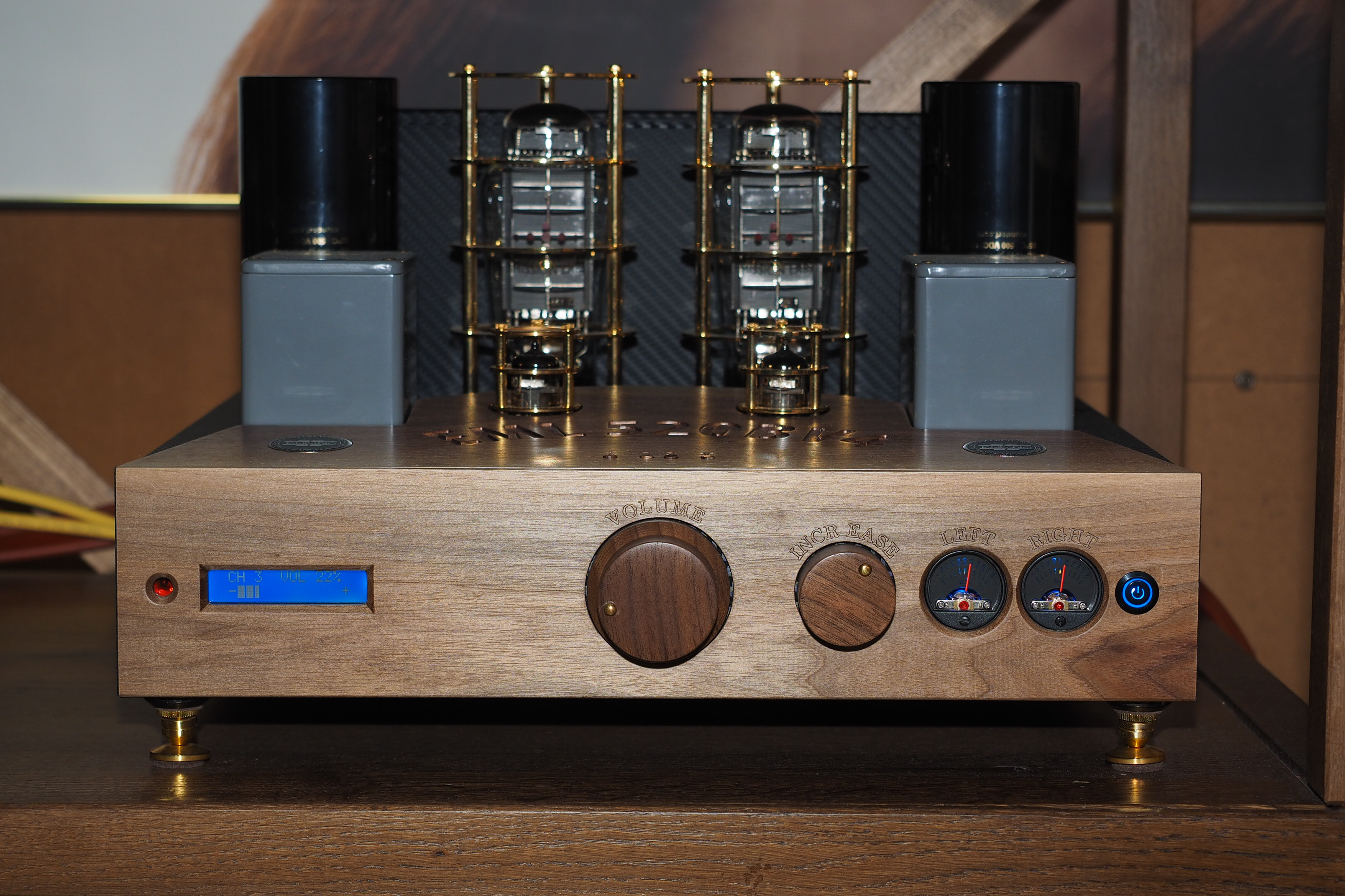

Сейчас усилитель выглядит так
В "сложных" конструкциях за счет применения резистивного делителя мы искусственно пытаемся выровнять части анодного тока протекающего через плюсовой и минусовой концы нити накала, также с определенной погрешностью и замеры напряжения в контрольных точках косвенно позволяют нам судить и о величине протекающих токов анода с определенной степенью точности. Судя по значительному улучшению звучания двигаемся мы в правильном направлении. К сожалению, я не сравнивал в прямую вариант прямого заземления любого конца нити накала с "сложной" конструкцией - сразу применил эту сложную конструкцию. Думаю. что можно создать лабораторную установку. учесть ток нити накала и его направление, учесть складывание и вычитание с ним тока анода и рассчитать точное значение частей тока анода протекающего через разные концы нити накала, но останавливает меня риторический вопрос - а зачем? Конечно русский мужик мог бы сделать очень много, не будь этого вопроса. Думаю, что такая лабораторная работа отнимет много времени, а вот практический результат, по моему мнению, сомнителен.

Индикатор слева - от дистанционного управления, сервисный и на звук не влияющий - показывает подключенный вход (их три в усилителе), уровень громкости в % и в виде светящейся полосы длиной пропорциональной установленной громкости, а также включение режима "mute". Ручкой под надписью "increase" можно изменять чувствительность усилителя, т.е. добавлять усиление. На входе усилителя стоит трансформатор - аттенюатор и за счет коммутации отводов первичной обмотки можно менять коэффициент трансформации от 1 к 1, до 1 к 2.(+4дБ и через 0,5 дб до +6дБ). Т.о. в данном случае "increase" - увеличение усиления. Правые индикаторы показываю ток анода выходных ламп мА. (в данном усилителе 120 мА).Алаев Ян писал(а):Меня конечно интересует индикатор слева и что понимать под словом "increase"? Увеличение тока катода? Индикаторы справа это мА или индикаторы выходной мощности?
