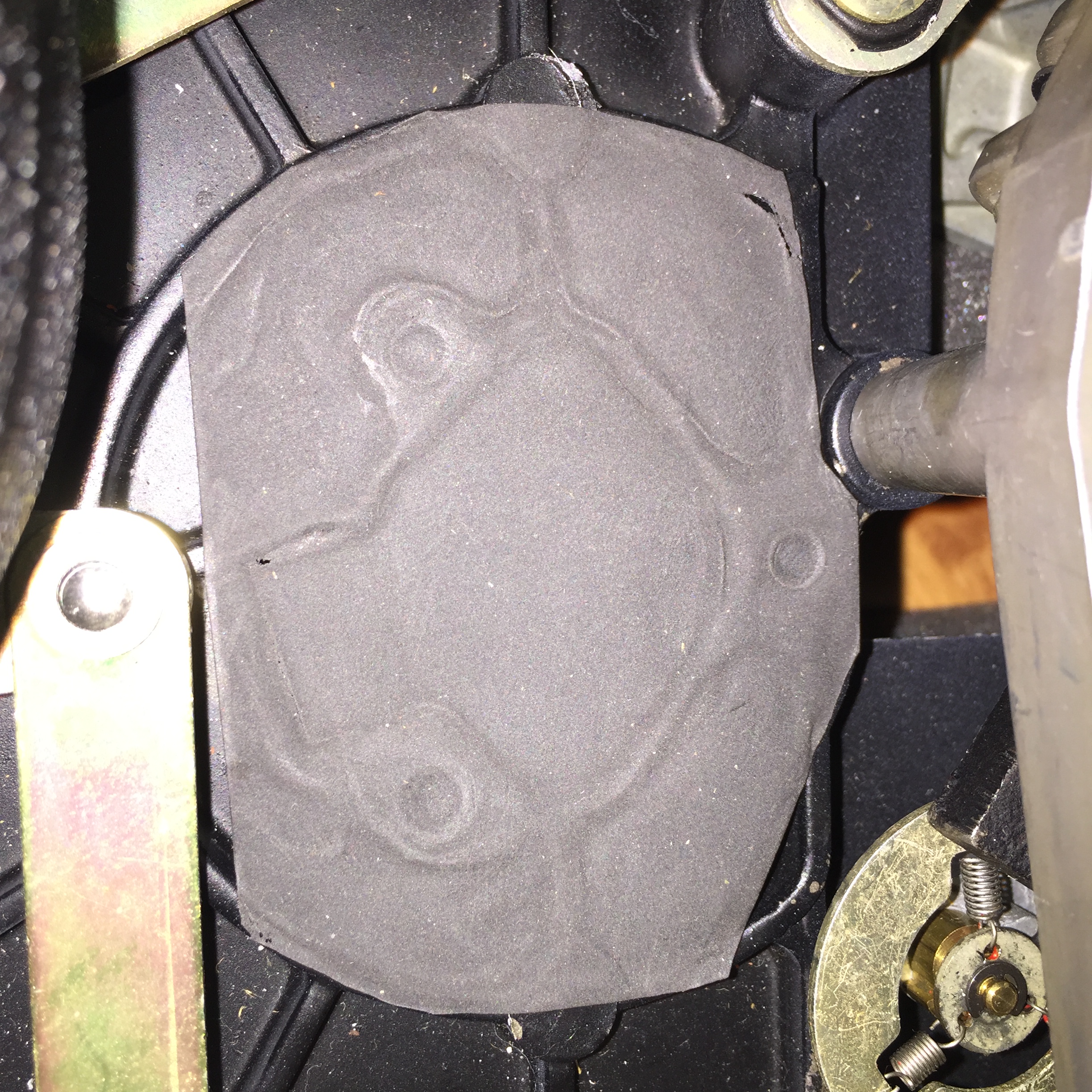

Пробую выложить скан:
получиось :clap: теперь подумаю о нанесении на него меток. Попробую его проверить как по месту установки, так и по оригинальному шпинделю
По поводу масштаба...
#102
Сообщение Роман Мирошниченко » 30 ноя 2015, 18:56
Ян, у меня не получается его так измерить. Не пойму, как наложить на реальный объект прямоугольник :think:
Я измерил расстояния между наиболее значимыми точками (желтый цвет - слепок / синий цвет - панель проигрывателя).
Проверил точки отверстий под болты - совпало. Не совпало только в одном месте, возможно потому, что мерил я сверху панели а слепок делал снизу, видно есть расхождение. Но на корпусе шпинделя там вообще 12 мм.
Есть еще один нюанс - внешний край этой оснастки. Сейчас я его примерно очерчу. Дело в том, что внизу панели ходят рычаги и я отметил, где они заходят на эту деталь.
Попробовал обрезать в местах, что мешают рычагам. Получилась ерунда.
Эстет внутри меня бунтует! Хочется сделать деталь, которая будет ФУНКЦИОНАЛЬНА и КРАСИВА. И пусть она будет лишь в одном экземпляре, не могу смириться с неудовлетворенностью, что пока возникает при виде этого.

Вот слепок, для изготовления детали. Очевидны две окружности.
И можно было бы довольствоваться окружностью, конгруэнтной фланцу шпинделя (желтая). Но, хочется сделать площадь опоры больше! Чтобы значительно укрепить это место на изгиб. Хочется сделать деталь по контуру красной окружности (усеченной зеленой линией).
Может быть сначала заготовку сделать на токарном станке? Переход от желтой к красной сделать конусом с вогнутой стороной? А потом уже отдать на ЧПУ. Тогда опора будет хорошей и рычаги мешать не будут.

Попробовал вставить изнутри шпиндель. Примерить фланец.
Все получилось легко. Даже болтики вошли без перекосов. :think:
Что я хочу сказать этим. То, что если бы мы делали оснастку только под наш шпиндель - мудрежа бы не было! Оснастка в виде шайбы диаметром с фланец и центральным отверстием с циллиндр корпуса. И три дырки в ней с резьбой.
Это стоит того, чтобы ХОРОШО ПОДУМАТЬ!

Хорошо. Но, я слепок уже обрезал в местах, где он мешал рычагам. А почему ты не хочешь померить по моим контрольным точкам? Я очень точно измерил расстояния.
Сделаю скан с линейкой.

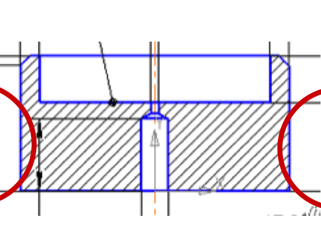

Я все-таки выскажу свои опасения по поводу предлагаемой формы. Я предполагаю, что при плотной посадке на шток вала "приблуду" будет сложно снять. При циллиндрической форме не за что ухватится и пальцы будут проскальзывать. Так же можно выронить.
Может быть все-таки нижнюю часть свести немного на конус? Или сделать по окружности желобок для ухвата пальцами?
Пункт 2 описания чертежа - По-моему главная идея не в параллельнойсти этих плоскостей (что не лишнее конечно), а в перпендикулярности плоскости (позиция 1) вертикальной оси изделия. Я не уверен, что нижняя плоскость (база Б) нам что-то даст при эксплуатации. Может она будет полезна при выставлении поворотного диска на шпинделе. Но, не уверен.
Относительно названия "приблуды" - очень серьезно звучит :wink:
#118
Сообщение Роман Мирошниченко » 27 дек 2015, 12:45
Отлично, спасибо.
Еще вопрос - у нас высота штока нового вала 23 мм., а по чертежу посадочное отверстие 19 мм. Может сделать полную глубину?
Проигрыватель будет выравниваться по горизонту относительно штока без установленного поворотного диска. Диск будет устанавливаться позже и дополнительно выравниваться по прижиму с уровнем.
Это не принципиальная позиция, но почему бы не использовать всю доступную длину.
#119
Сообщение Роман Мирошниченко » 27 дек 2015, 13:17
Я думаю, что она уже точится под конкретный вал и логично ее под него и сделать. Большая длина соприкосновения приблуды и вала увеличит точность, хоть это и не столь принципиально.
Я бы сделал 23 мм.
Думаю, как прижим она вряд ли подойдет - вес маленький!
