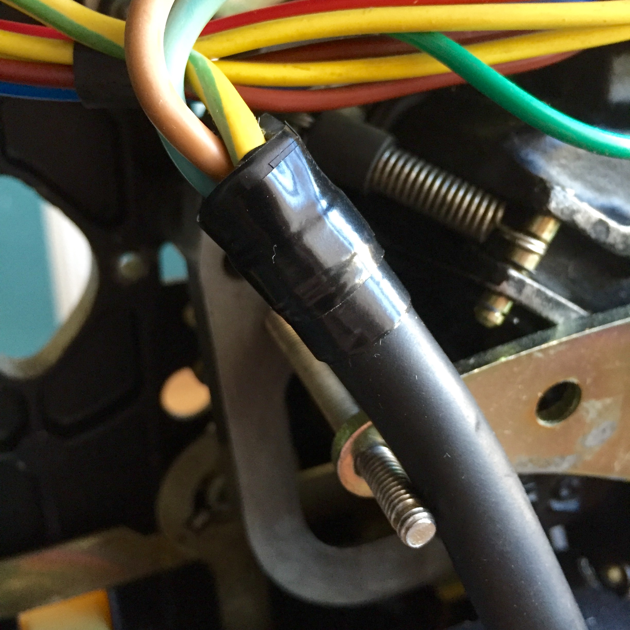

Garrard перехал "в лабораторию"( :smile: ) уже достаточно давно. Хотя он чаще ждет очередной детали, чем находится в работе. Тем не менее, есть возможность попутно устранять следы чужих "кривых рук". Вроде мелочи, но почему так? :insane:
Установлен хороший провод питания. Я пока не трогаю момент, что он никак не закреплен. Может быть не к проигрывателю, но к плинту-то это можно было сделать. Провод тяжелый, а висит на контактах.
Ладно, это оставлю пока так. До поры, когды дойдут руки и до самого плинта.
Но, если ты не сумел аккуратно зачистить этот кабель, хотя бы закрепи надрез старым дедовским способом - изолентой (про термоусадку я уж и не вспоминаю). Чтобы дальше не рвалось.
Эх, "мАСТЕР"! :fie:

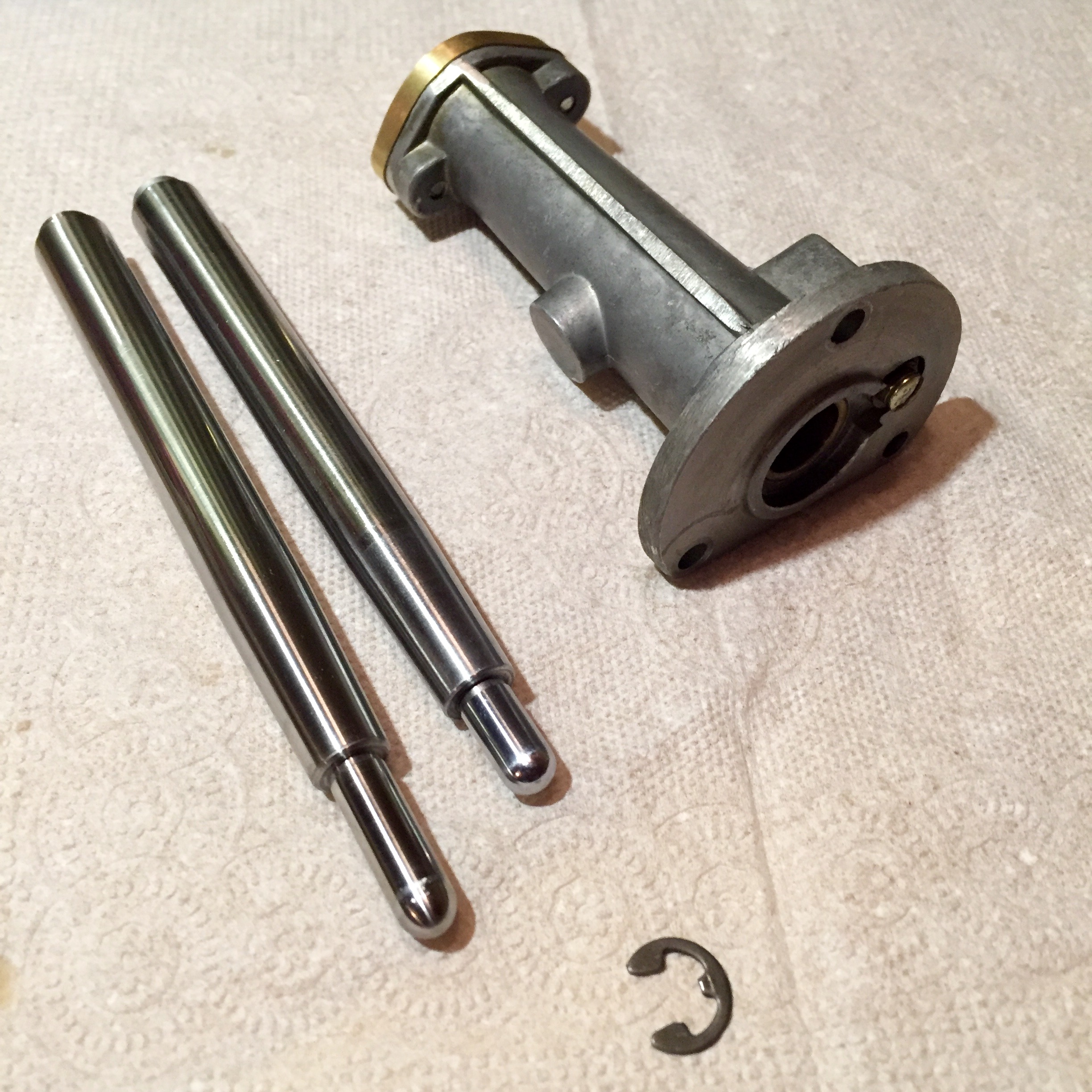

Больше двух месяцев прошло, как я разобрал Garrard. Вчера собрал и вернул его на место. Что-то уже сделано, что-то в разработке. Постараюсь систематизировать и отчитаться.
Опорный подшипник "Кокомо" от Analog Tube Audio
#87
Сообщение Роман Мирошниченко » 01 дек 2015, 13:41
Из-за него все и вышло на совсем иной уровень переделок. Из-за его нелепой формы корпуса, не позволяющей снимать шпиндель с проигрывателя без полной разборки. :insane: Я об этом писал выше.
Поэтому первое, что я сделал - попросил Яна организовать "обрезание".
%D0%9E%D0%BF%D0%BE%D1%80%D0%BD%D1%8B%D0%B9%20%D0%BF%D0%BE%D0%B4%D1%88%D0%B8%D0%BF%D0%BD%D0%B8%D0%BA%20%D0%B2%20%D1%80%D0%B0%D0%B7%D0%B1%D0%BE%D1%80%D0%B5%20%D0%BF%D0%BE%D0%B4%20%D0%BE%D0%B1%D1%80%D0%B5%D0%B7%D0%BA%D1%83.JPG
Так же я отмечал, что крепежные отверстия "кокомо" не совпадают с ответными в родном шпинделе Garrard :fie: . Что приводит к перекосам при затягивании и течи масла. Попытались поправить и это.
БЕЗЖАЛОСТНО:
Все получилось просто прекрасно. Шпиндель легко устанавливается в собранном виде. Прокладочка плотно прижата. Жаль только масла от этого "кокомо" было совсем мало. Не смотря на подтекания, я далек от мысли, что оно ушло таким образом. Его туда просто не налили. Точнее налили лишь бы прикрыть подшипник. А как же втулки??? Я задался вопросом и полез искать инфу по смазкам. Изучать людской опыт, кто и чем заполняет шпиндели своих Гаррардов.
И вот, что я хочу сказать. Само масло, коим был смазан мой шпиндель (одноименное "кокомо") очень даже не плохо. Еще бы - оно и не дешево! Обеспечивает прекрасное скольжение на подшипнике и создает на поверхности устойчивую пленку. Да только есть одно "но". Дело в том, что шарик и прокладочка "кокомо" подобраны очень точно. Для них реально хорошо подойдет такое масло. Однако, втулки моего шпинделя (то ли по конструкции, то ли за счет выработки) вносят в шпиндель серьезный, ощутимый рукой люфт. Я прикладывал ранее видео. И в этом случае, желательно использовать смазку погуще (или даже что-то с ревитализантом). И каким образом в одном узле применить две разные смазки НЕ ПОНЯТНО. Человек, поставивший "кокомо" в мой шпиндель об этом даже не задумывался. На мой же взгляд - это установка тонких скоростных шин на вездеход-внедорожник. "Как корове седло"!
Попутно МЫ занялись изготовление полностью нового шпинделя (об этом позже). И у меня в руках уже был новый вал, который имел меньший зазор во втулках этого шпинделя.
%D0%94%D0%B2%D0%B0%20%D0%B2%D0%B0%D0%BB%D0%B0%20%D0%B8%20%D1%81%D1%82%D0%BE%D0%BF%D0%BE%D1%80.jpeg
Я уже смог оценить значение точности в этом месте. Так же я провел эксперимент с заменой смазки в подшипнике Dual CS 455-1 на "солидол" (/viewtopic.php?p=4578#p4578) и остался доволен результатом.
Я веду к тому, что решил вовсе не использовать "кокомо" в этом шпинделе. Я нацелился на заполнение его густой смазкой. А "кокомо" был еще раз обрезан и отложен для экспериментов.
Теперь он ничем не отличается от других подшипников, предлагаемых в качестве сменного элементы на этот проигрыватель. По сути, МЫ вырезали из него самое ценное. Заменили и заглушку. Она была выточена из стали. В корпусе шпинделя нарезана новая резьба (кривой "кокомо" сделал это вынужденным шагом).
Возможно, в таком виде "кокомо" еще встанет в новый шпиндель. А возможно и нет. Посмотрим.
"Солидоловый Гаррард"

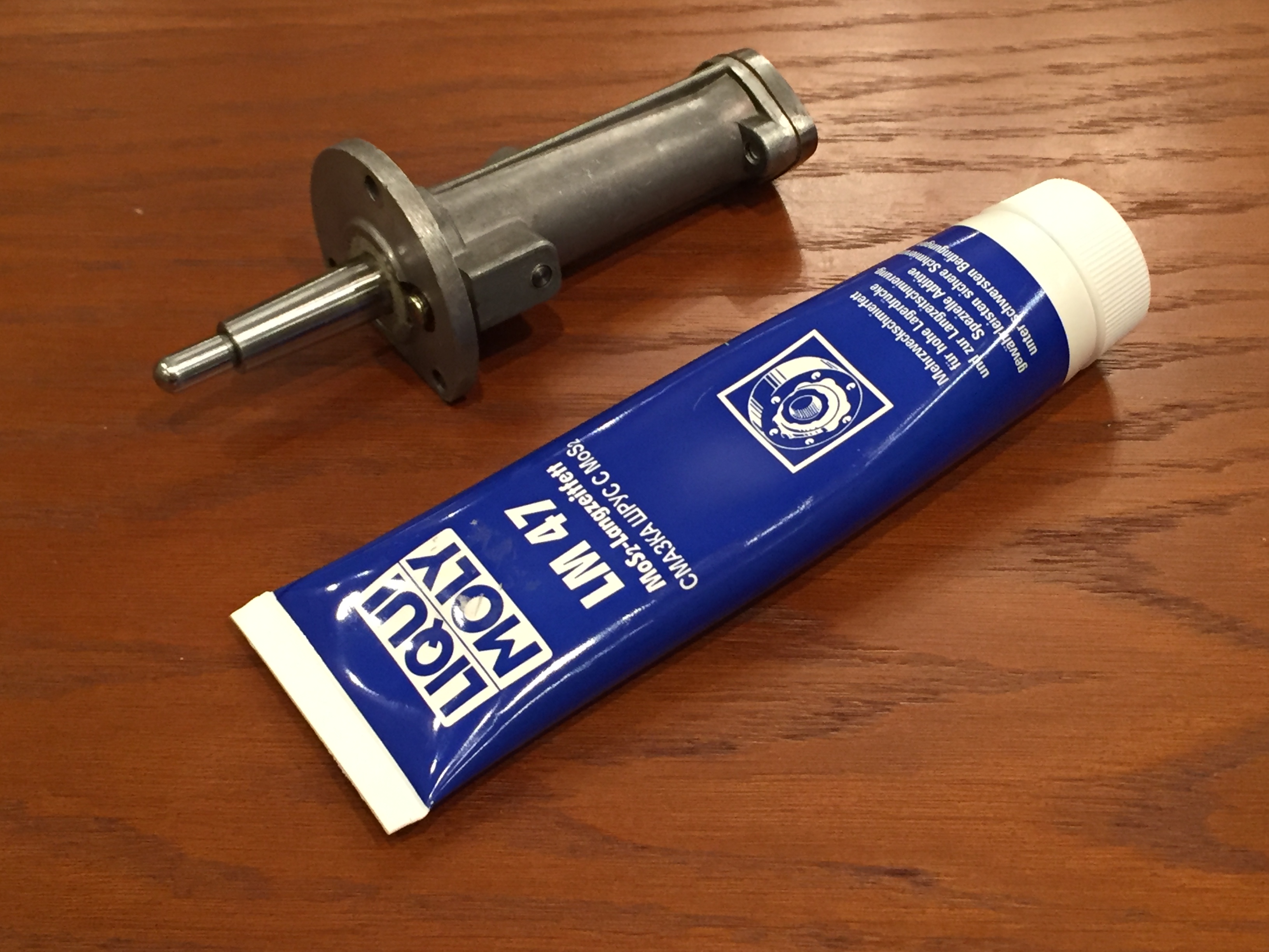

Сначала это было опробована на DUAL. Результат мне понравился. А так, как для Garrard сейчас разрабатывается новый шпиндель, с этим можно что-то предпринять. Почему бы не набить его "солидолом"?

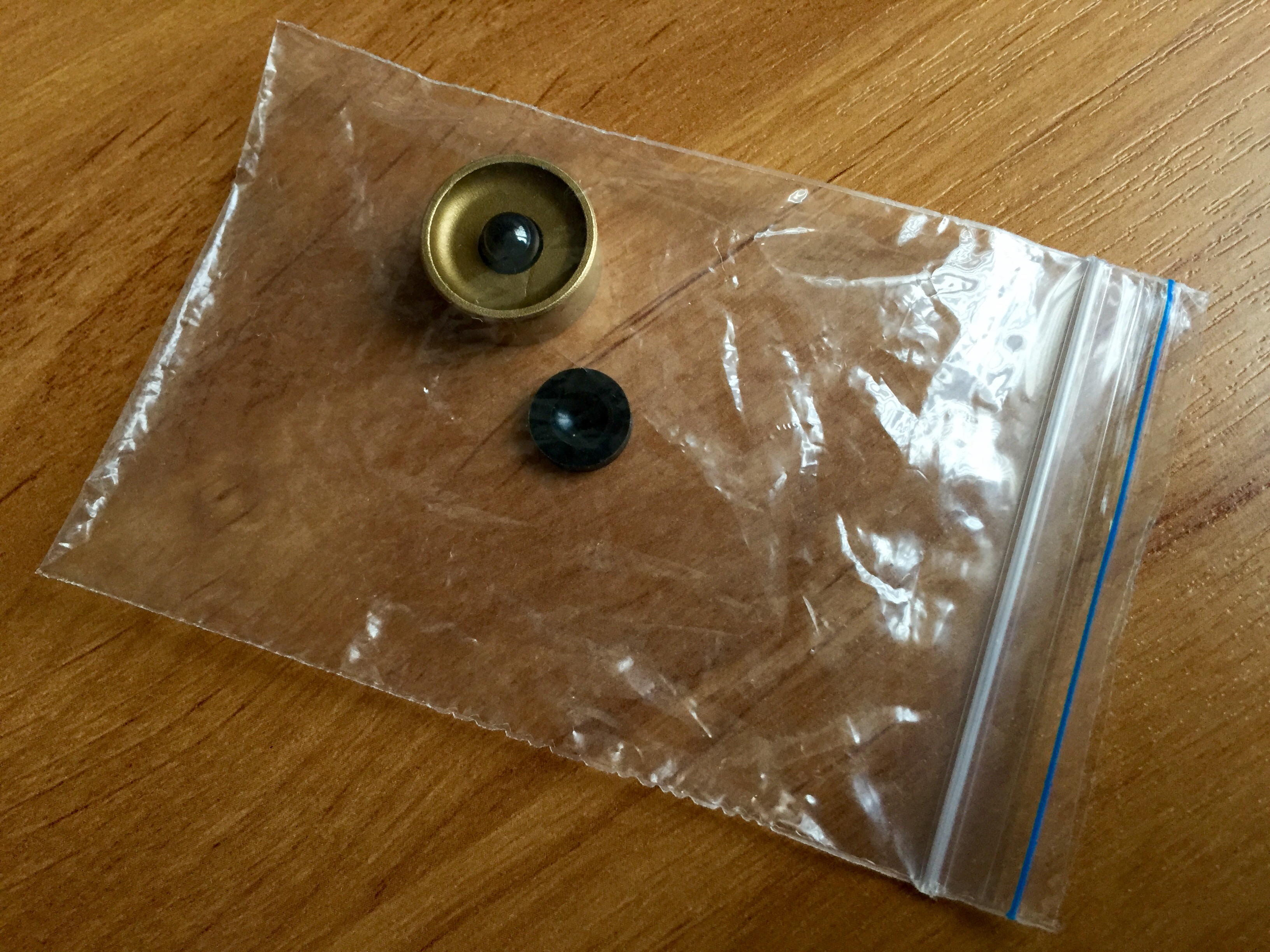

В ходе переделок и разработок, Ян сделал для меня и бронзовую опору.
По размеру и форме она примерно (так, как я его никогда не держал в руках даже) соответсвует оригинальному подшипнику. Точнее сказать, размер МЫ взяли с "кокомо". А форму выбрали изучив различные варианты из предлагаемых.
В качестве смазки выбрал шрус с молибденом. И вперед.
Я не стал заморачиваться со шприцеванием, просто набил корпус смазкой и поворачивая вставил вал. На всякий случай вытащил и проверил визуально - заполнилось хорошо. Возможно позже я и прошприцую дополнительно.
Сразу же проверил шпиндель на люфт - полное отсутствие. Как в руках, так и в установленном виде. Поворотный диск прогибается под прикладываемой руками силой. Но, это уже не то, что было раньше.

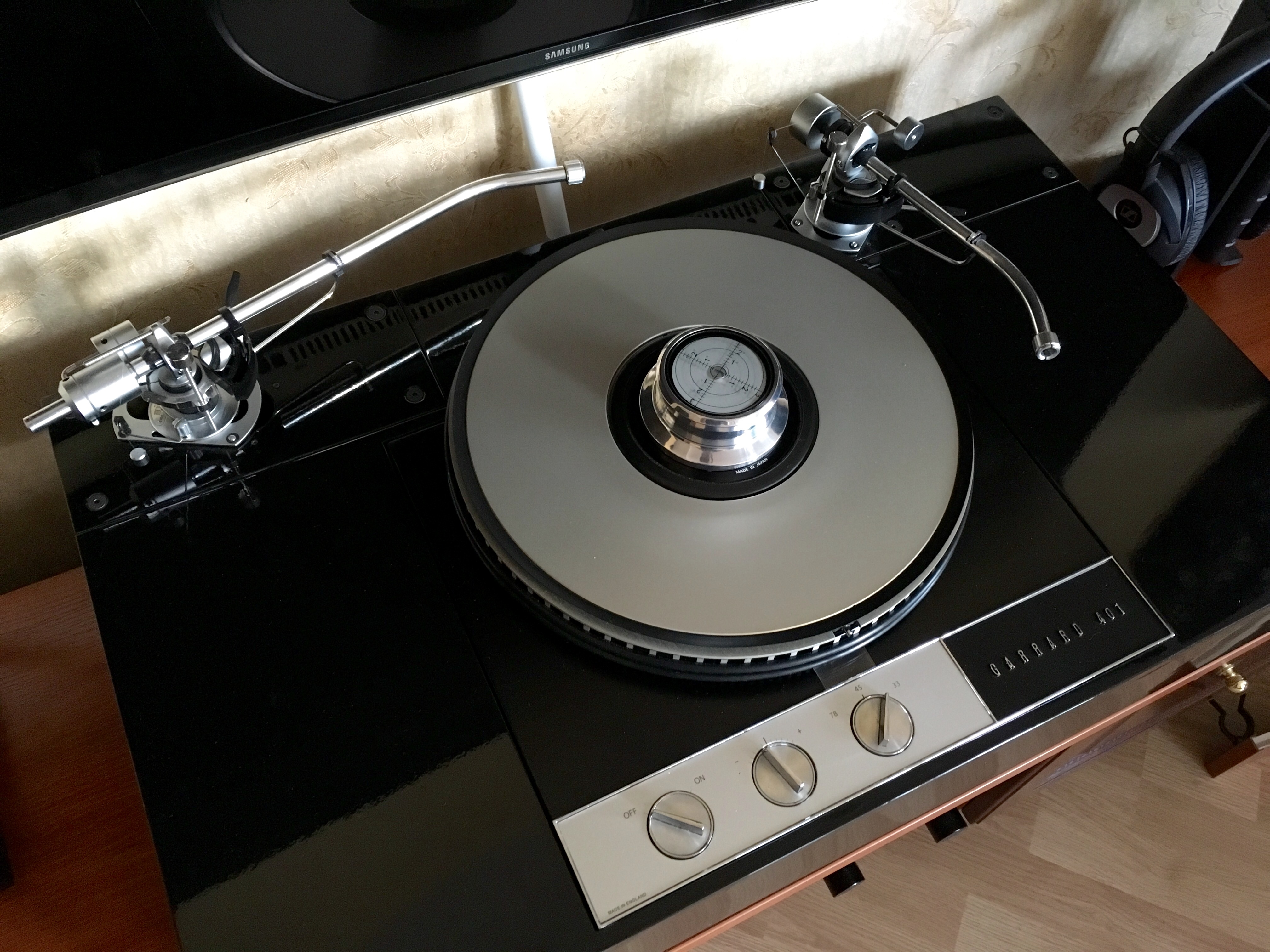

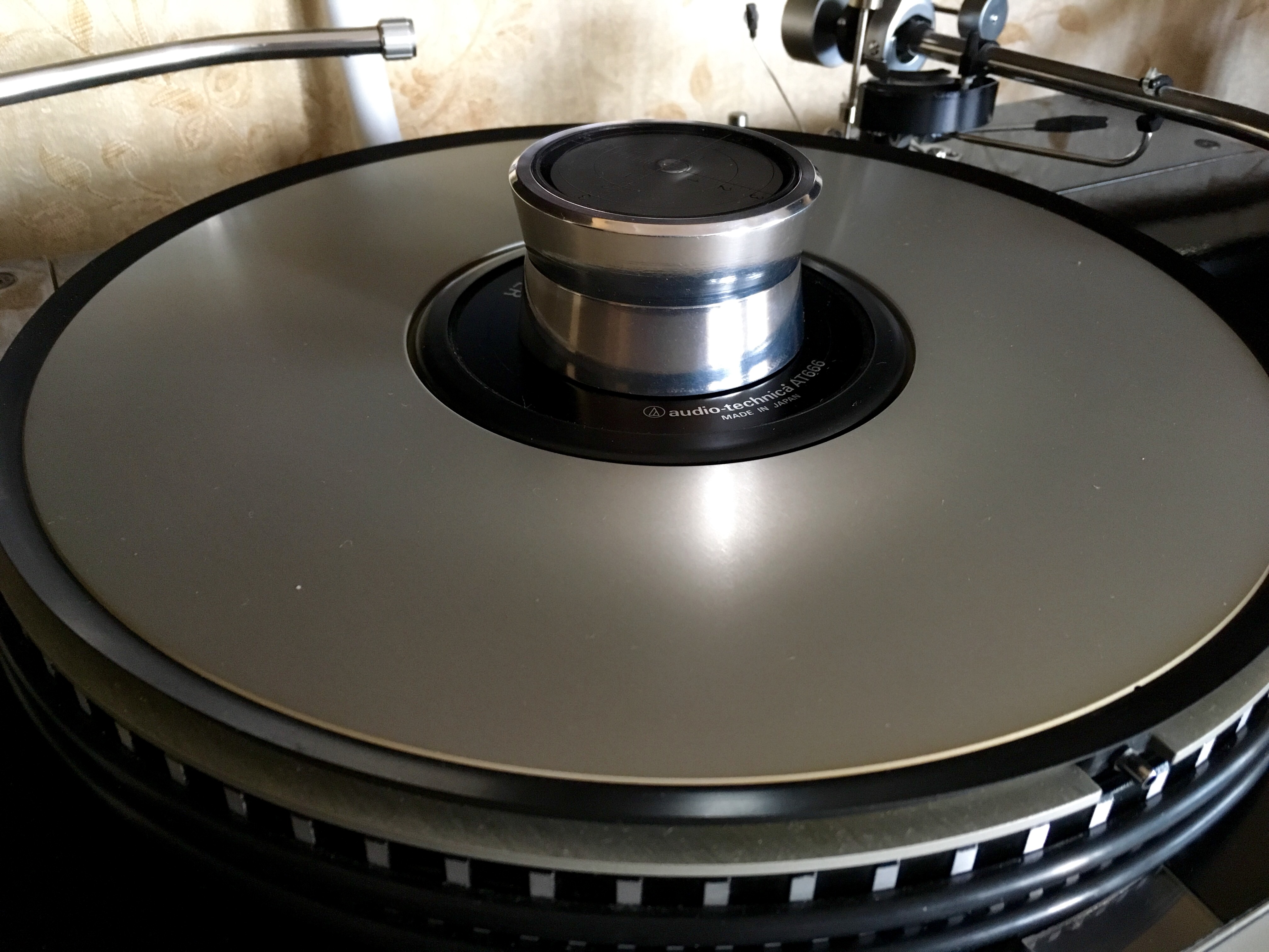

На поворотном диске Garrard 401 есть бортик (который я всячески выравнивал матами).
viewtopic.php?p=3208#p3208
А у вакуумного стабилизатора основание имеет уступ.
И хотелось бы, чтоб все это взаимно сошлось. Так и получилось.
И по высоте:
- бортик Garrard 401 = 1 мм.
- уступ AT 666 = 2 мм.
Было бы наоборот - висел бы диск стабилизатора.
И по диаметру:
Поэтому устанавливается AT666 на Garrard 401 очень ровно и плотно.
Есть проблема с высотой штока шпинделя. При установке диска-стабилизатора прямо на металл поворотного диска (как рекомендует инструкция) шток еле выглядывает. Пластинку на нем выровнять (отцентровать) можно лишь приблизительно.
А удлинитель штока (из комплекта AT666) не надевается, всетаки шток Garrard не достаточно утоплен. Мешает.
Я решил это подложив свою картонную прокладку (которую я раньше использовал с другими матами) и прокладку из комплекта AT666. И удлинитель штока установился на свое место.
Все нормально. А так, как я предполагаю использовать в будущем шпиндель с удлиненым штоком (который под это и делается), меня этот момент и вовсе не смущает.
Пластинка стала выше. Но, регулировок моих SME вполне хватает. Дополнительные подставки не нужны.
В прочем, как будет с 401-ым, установленным не в потай, сказать не берусь.

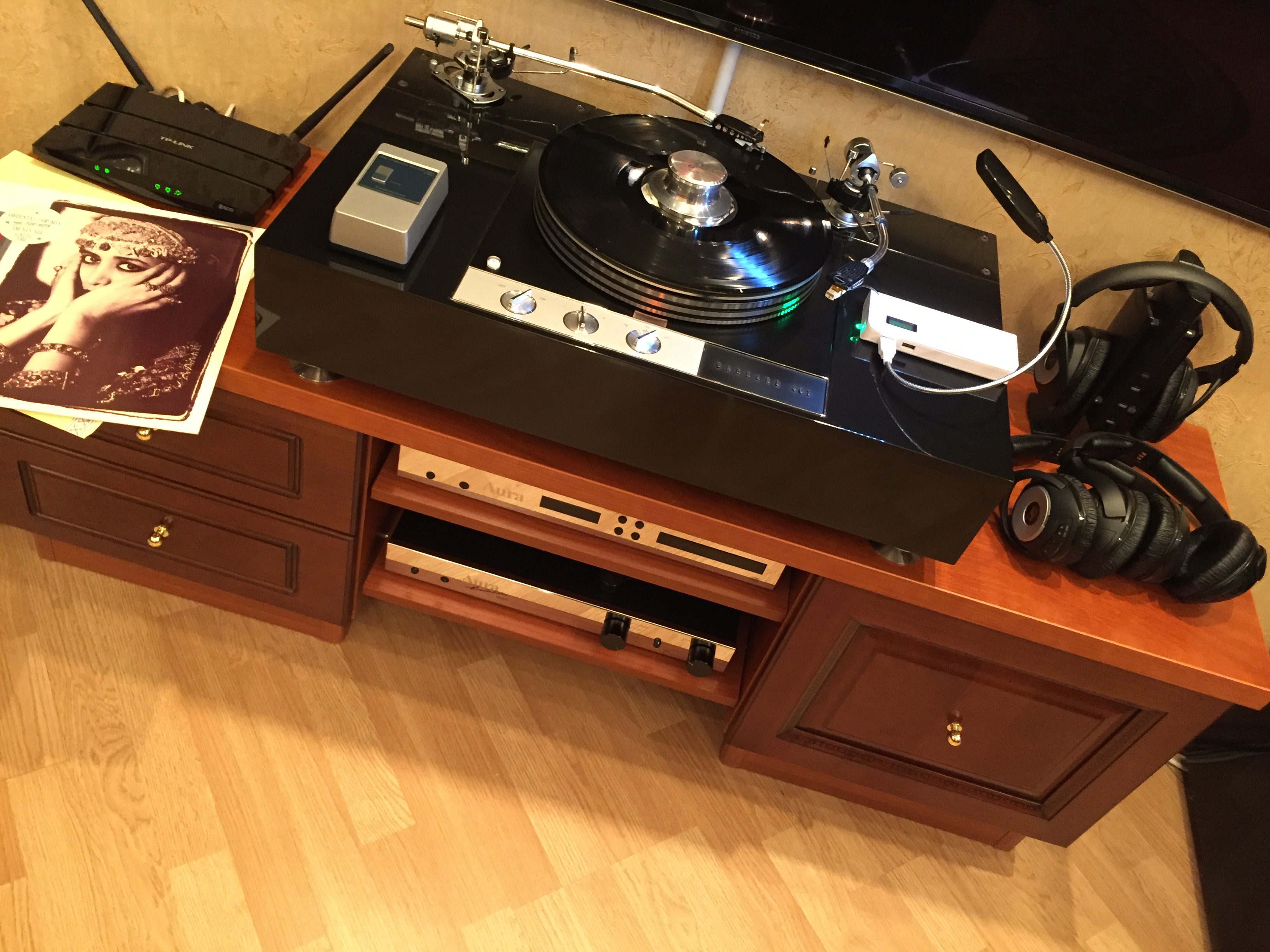

Сообщение Роман Мирошниченко » 05 янв 2016, 18:49
Давай попробую покрутить его у себя. Мне кажется, портативный светильник возле проигрывателя, это что-то ближе к диджейскому направлению. Но, попробовать попользоваться я вполне могу.
Модернизированный светильничек от Яна
#94
Сообщение Роман Мирошниченко » 08 янв 2016, 01:20
Плинт у меня БОЛЬШОЙ!!!

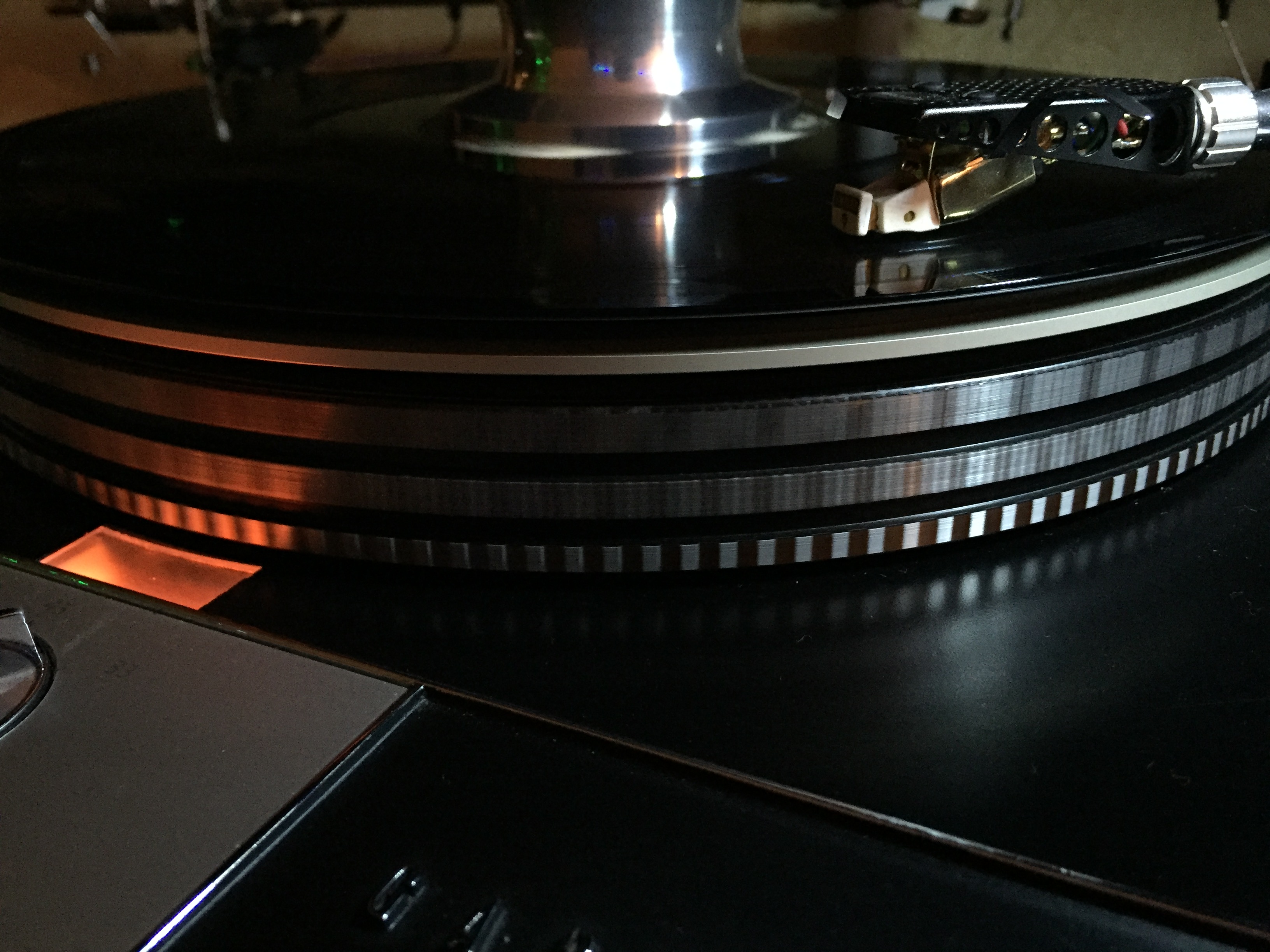

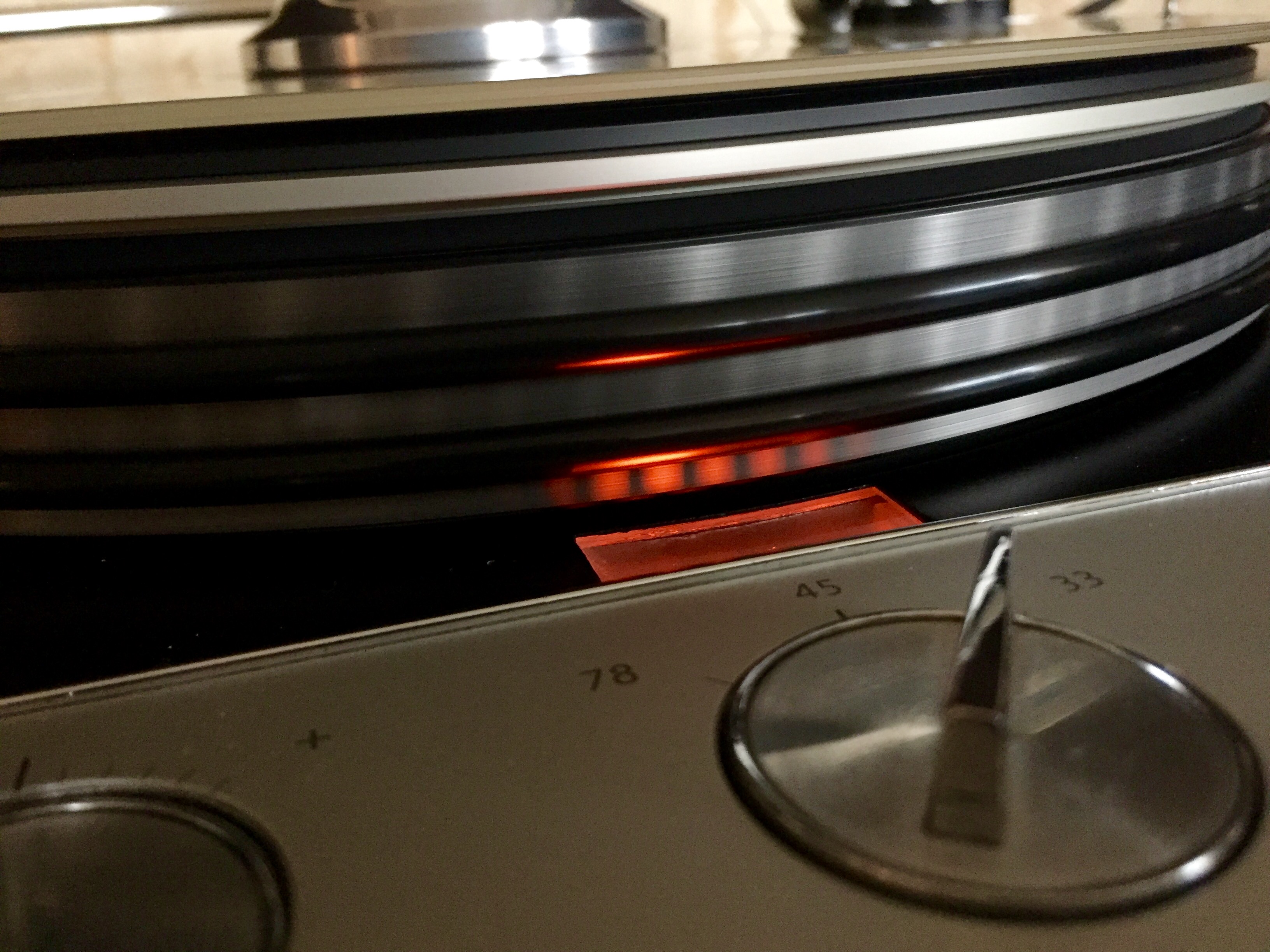

То, что стробоскоп работает существенно лучше, мы уже видели.
Теперь появилась возможность попробовать в качестве стробоподсветки "общий свет". Я хочу сказать, что четкость рисок просто потрясающая. Как при комнатном освещении, так и в темноте.
Обе подсветки в "зоне резкости", такая вот разница!!!
Я уже высказывал предположение, что такое решение может быть полезно диджеям. А что, две вертушки и приглушенный источник света. Но, есть возможность примерить изделие на свое виниловодство. Попробую.

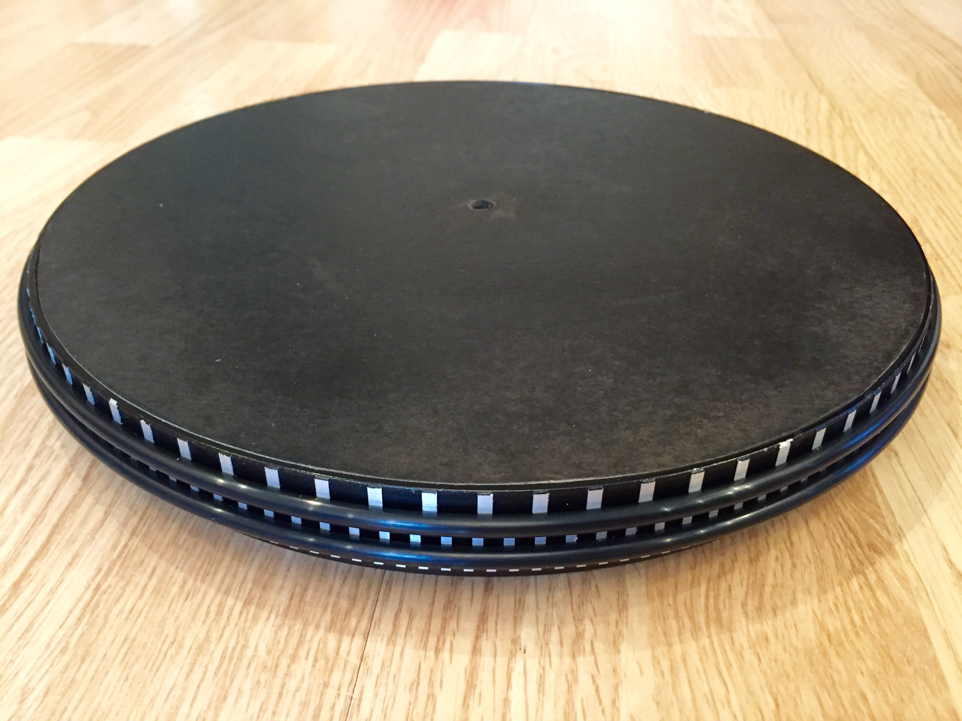

Сообщение Роман Мирошниченко » 27 мар 2016, 14:50
Я приобрел такие кольца ( http://www.ebay.com/itm/PLATTER-DAMPING-RINGS-fit ... m1a09c2340c:g:7VIAAOSwhcJWHksb ), не особенно рассчитывая на улучшения в звуке. Просто при установке пластинки на вакуумный стабилизатор, мне приходится вращать поворотный диск рукой. Разметка для стробоскопа не особенно приятна на ощупь. Вот я и купил резиновые кольца.
Они хорошо встали на место. И действительно, вращать диск стало приятнее. Изменений в звуке я особенно никаких не заметил. Последнее время я столько всего сделал для демпфирования, что это капля в море. Хуже точно не стало.
Однако, стробоскопом теперь можно пользоваться только для 33-х оборотов. Кольца сильно выступают и свет лампы не попадает на разметку 45 и 78 оборотов.
Выступание колец примерно 5 мм.
33,3
45
78
Я такие пластинки не слушаю и меня это не огорчает. В конце-концов, можно и снять всегда. Но, факт, есть факт.

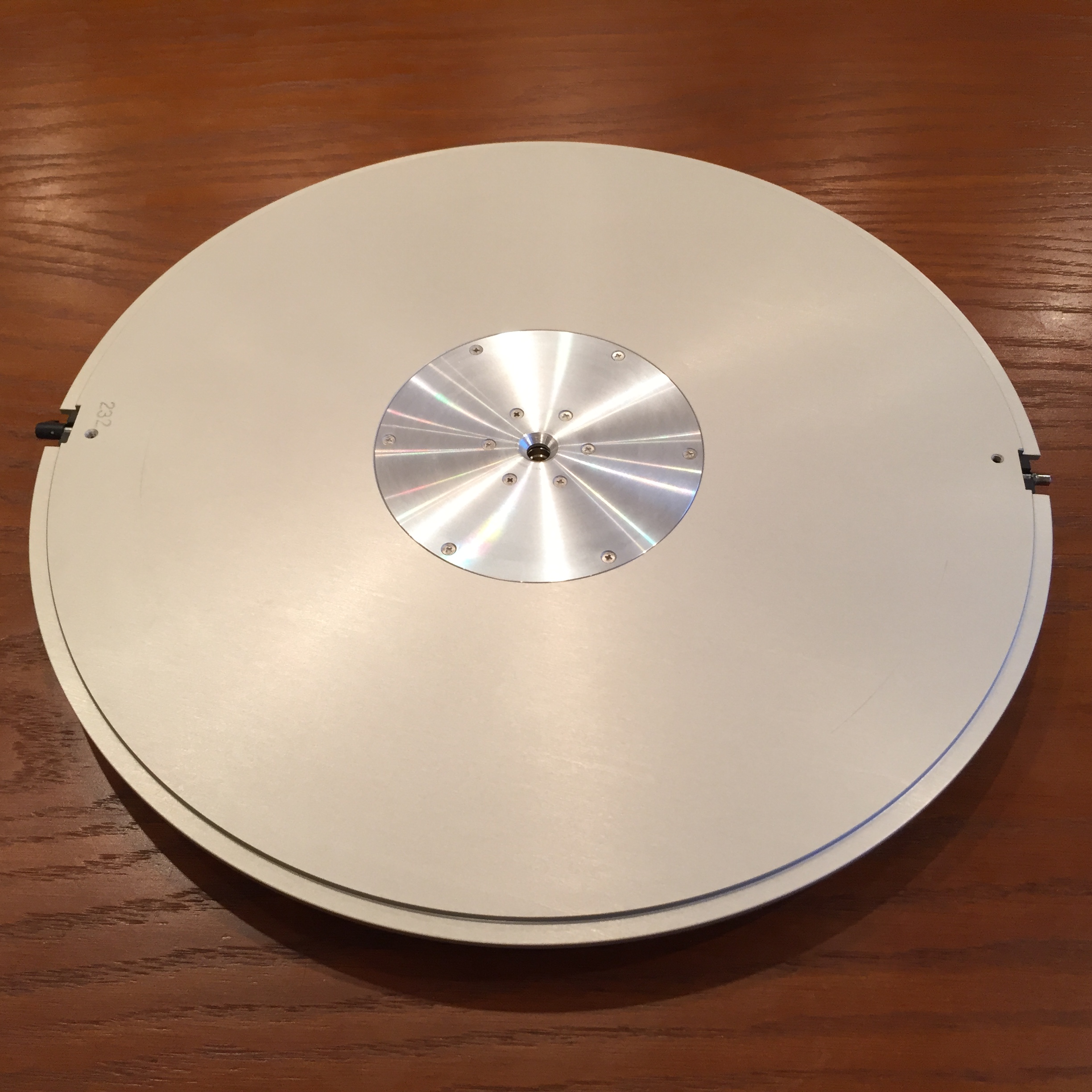

Проблема устранения люфта в узле установки поворотного диска нашла свое решение в изготовлении полностью нового шпинделя. Не устаю благодарить судьбу за то, что свела меня с Яном. Без этого знакомства я бы не делал и десятой доли описываемого здесь. Сама разработка будет открыта в другой ветке (viewtopic.php?f=87&t=196), а здесь я опишу уже результат.
Итак, новый шпиндель для Garrard 401:
Весь этот комплект был разработан и изготовлен после кропотливого изучения подобных устройств и собственных экспериментов. Конкретно наши нововведения:
- удлинение штока вала (под установку толстых матов и конкретно вакуумного стабилизатора AT666):
- введение крепежной шайбы, заменяющей гайки оригинальной конструкции.
Для точной установки уровня горизонта узлов проигрывателя была изготовлена "приблуда" (официальное название "измеритель осевого отклонения"), позволяющая установить измерительный пузырьковый уровень непосредственно на шток вала шпинделя. Ее назначение - выставить вертикальность шпинделя независимо от поворотного диска (который выравнивается с помощью клэмпа с уровнем)
