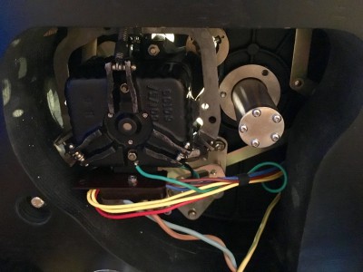

Сообщение Роман Мирошниченко » 29 ноя 2015, 12:40
Garrard перехал "в лабораторию"( :smile: ) уже достаточно давно. Хотя он чаще ждет очередной детали, чем находится в работе. Тем не менее, есть возможность попутно устранять следы чужих "кривых рук". Вроде мелочи, но почему так? :insane:

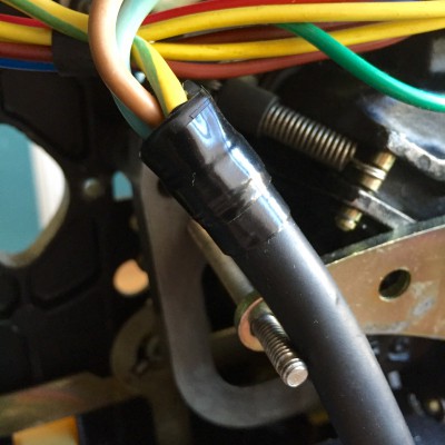

Установлен хороший провод питания. Я пока не трогаю момент, что он никак не закреплен. Может быть не к проигрывателю, но к плинту-то это можно было сделать. Провод тяжелый, а висит на контактах.
Ладно, это оставлю пока так. До поры, когды дойдут руки и до самого плинта.
Но, если ты не сумел аккуратно зачистить этот кабель, хотя бы закрепи надрез старым дедовским способом - изолентой (про термоусадку я уж и не вспоминаю). Чтобы дальше не рвалось.
Эх, "мАСТЕР"! :fie:

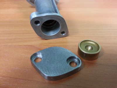

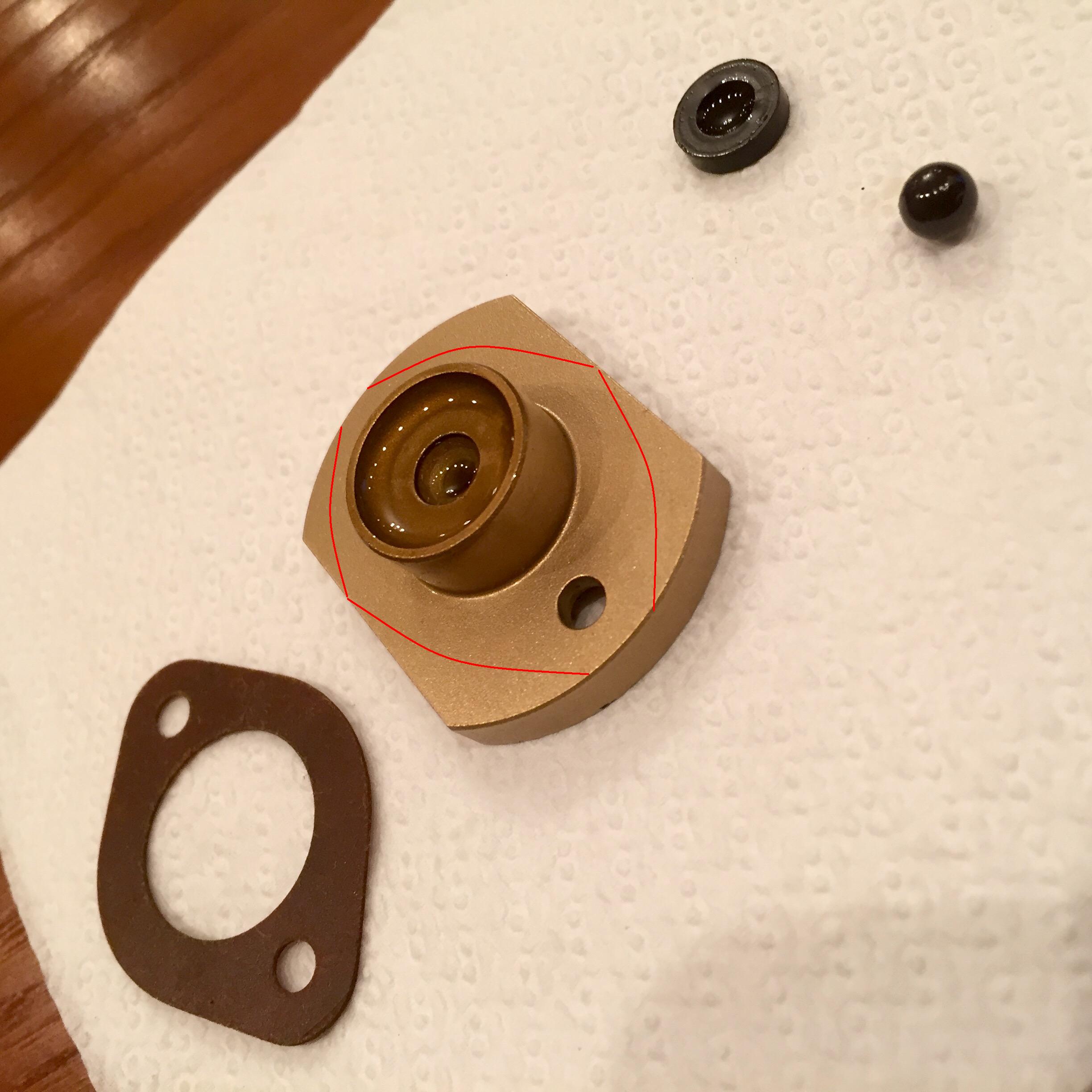

Сообщение Роман Мирошниченко » 01 дек 2015, 13:41

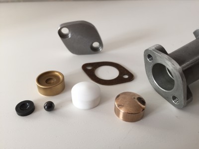

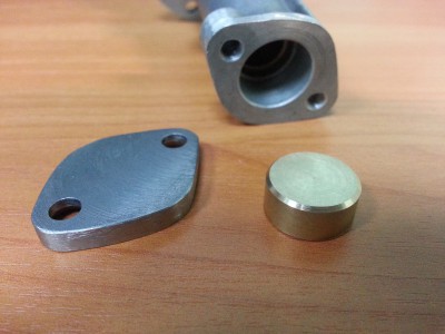

Из-за него все и вышло на совсем иной уровень переделок. Из-за его нелепой формы корпуса, не позволяющей снимать шпиндель с проигрывателя без полной разборки. :insane: Я об этом писал выше.
Поэтому первое, что я сделал - попросил Яна организовать "обрезание".
%D0%9E%D0%BF%D0%BE%D1%80%D0%BD%D1%8B%D0%B9%20%D0%BF%D0%BE%D0%B4%D1%88%D0%B8%D0%BF%D0%BD%D0%B8%D0%BA%20%D0%B2%20%D1%80%D0%B0%D0%B7%D0%B1%D0%BE%D1%80%D0%B5%20%D0%BF%D0%BE%D0%B4%20%D0%BE%D0%B1%D1%80%D0%B5%D0%B7%D0%BA%D1%83.JPG
Так же я отмечал, что крепежные отверстия "кокомо" не совпадают с ответными в родном шпинделе Garrard :fie: . Что приводит к перекосам при затягивании и течи масла. Попытались поправить и это.
БЕЗЖАЛОСТНО:
Все получилось просто прекрасно. Шпиндель легко устанавливается в собранном виде. Прокладочка плотно прижата. Жаль только масла от этого "кокомо" было совсем мало. Не смотря на подтекания, я далек от мысли, что оно ушло таким образом. Его туда просто не налили. Точнее налили лишь бы прикрыть подшипник. А как же втулки??? Я задался вопросом и полез искать инфу по смазкам. Изучать людской опыт, кто и чем заполняет шпиндели своих Гаррардов.

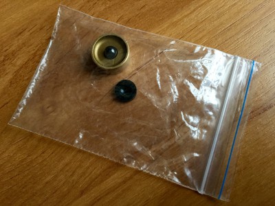

И вот, что я хочу сказать. Само масло, коим был смазан мой шпиндель (одноименное "кокомо") очень даже не плохо. Еще бы - оно и не дешево! Обеспечивает прекрасное скольжение на подшипнике и создает на поверхности устойчивую пленку. Да только есть одно "но". Дело в том, что шарик и прокладочка "кокомо" подобраны очень точно. Для них реально хорошо подойдет такое масло. Однако, втулки моего шпинделя (то ли по конструкции, то ли за счет выработки) вносят в шпиндель серьезный, ощутимый рукой люфт. Я прикладывал ранее видео. И в этом случае, желательно использовать смазку погуще (или даже что-то с ревитализантом). И каким образом в одном узле применить две разные смазки НЕ ПОНЯТНО. Человек, поставивший "кокомо" в мой шпиндель об этом даже не задумывался. На мой же взгляд - это установка тонких скоростных шин на вездеход-внедорожник. "Как корове седло"!
Попутно МЫ занялись изготовление полностью нового шпинделя (об этом позже). И у меня в руках уже был новый вал, который имел меньший зазор во втулках этого шпинделя.
%D0%94%D0%B2%D0%B0%20%D0%B2%D0%B0%D0%BB%D0%B0%20%D0%B8%20%D1%81%D1%82%D0%BE%D0%BF%D0%BE%D1%80.jpeg
Я уже смог оценить значение точности в этом месте. Так же я провел эксперимент с заменой смазки в подшипнике Dual CS 455-1 на "солидол" (/viewtopic.php?p=4578#p4578) и остался доволен результатом.
Я веду к тому, что решил вовсе не использовать "кокомо" в этом шпинделе. Я нацелился на заполнение его густой смазкой. А "кокомо" был еще раз обрезан и отложен для экспериментов.
Теперь он ничем не отличается от других подшипников, предлагаемых в качестве сменного элементы на этот проигрыватель. По сути, МЫ вырезали из него самое ценное. Заменили и заглушку. Она была выточена из стали. В корпусе шпинделя нарезана новая резьба (кривой "кокомо" сделал это вынужденным шагом).
Возможно, в таком виде "кокомо" еще встанет в новый шпиндель. А возможно и нет. Посмотрим.

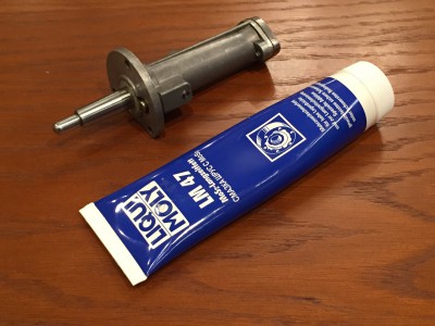

Сообщение Роман Мирошниченко » 01 дек 2015, 17:52
Я не слышал других Garrard. Не имел такой возможности. Варюсь тут "в собственном соку". Но, словосочетание "солидоловый Гаррард" все время было в разряде вожделенок. Я лишь примерно представлял, что это такое. Но, случай подтолкнул меня в эту сторону. В борьбе с люфтом в узле шпинделя, я стал искать более вязкую смазку. Вывод напрашивался сам - а почему бы не попробовать густую в принципе?
Сначала это было опробована на DUAL. Результат мне понравился. А так, как для Garrard сейчас разрабатывается новый шпиндель, с этим можно что-то предпринять. Почему бы не набить его "солидолом"?
В ходе переделок и разработок, Ян сделал для меня и бронзовую опору.
По размеру и форме она примерно (так, как я его никогда не держал в руках даже) соответсвует оригинальному подшипнику. Точнее сказать, размер МЫ взяли с "кокомо". А форму выбрали изучив различные варианты из предлагаемых.
В качестве смазки выбрал шрус с молибденом. И вперед.
Я не стал заморачиваться со шприцеванием, просто набил корпус смазкой и поворачивая вставил вал. На всякий случай вытащил и проверил визуально - заполнилось хорошо. Возможно позже я и прошприцую дополнительно.
Сразу же проверил шпиндель на люфт - полное отсутствие. Как в руках, так и в установленном виде. Поворотный диск прогибается под прикладываемой руками силой. Но, это уже не то, что было раньше.
1) "Кокомо"
2) "Солидол"
Увы, у меня сейчас нет моего клэмпа с уровнем. Я не могу полностью повторить видео. Возможно это будет позже.
В итоге я погонял проигрыватель около часа на разных скоростях. Каких-либо плаваний скорости я не заметил. Звучит проигрыватель хорошо, но возможно я просто соскучился.

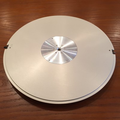

Garrard 401 + AT666

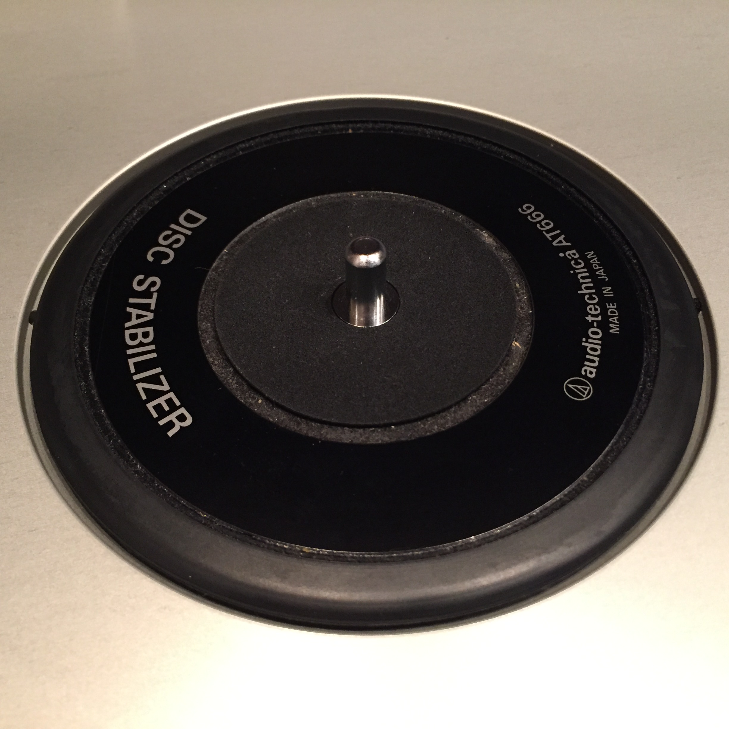

#89

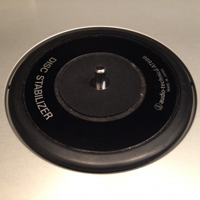

Сообщение Роман Мирошниченко » 02 дек 2015, 16:16
Было не мало страхов, но ОНИ подошли друг другу, "как родные" :smile: !

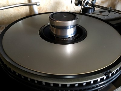

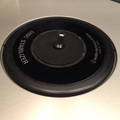

На поворотном диске Garrard 401 есть бортик (который я всячески выравнивал матами).
viewtopic.php?p=3208#p3208
А у вакуумного стабилизатора основание имеет уступ.
И хотелось бы, чтоб все это взаимно сошлось. Так и получилось.
И по высоте:
- бортик Garrard 401 = 1 мм.
- уступ AT 666 = 2 мм.
Было бы наоборот - висел бы диск стабилизатора.
И по диаметру:

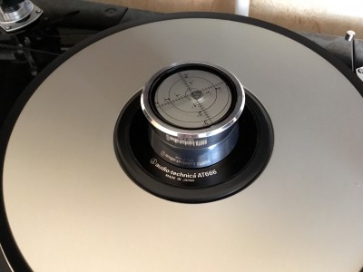

Поэтому устанавливается AT666 на Garrard 401 очень ровно и плотно.
Есть проблема с высотой штока шпинделя. При установке диска-стабилизатора прямо на металл поворотного диска (как рекомендует инструкция) шток еле выглядывает. Пластинку на нем выровнять (отцентровать) можно лишь приблизительно.
А удлинитель штока (из комплекта AT666) не надевается, всетаки шток Garrard не достаточно утоплен. Мешает.
Я решил это подложив свою картонную прокладку (которую я раньше использовал с другими матами) и прокладку из комплекта AT666. И удлинитель штока установился на свое место.
Все нормально. А так, как я предполагаю использовать в будущем шпиндель с удлиненым штоком (который под это и делается), меня этот момент и вовсе не смущает.
Пластинка стала выше. Но, регулировок моих SME вполне хватает. Дополнительные подставки не нужны.
В прочем, как будет с 401-ым, установленным не в потай, сказать не берусь.

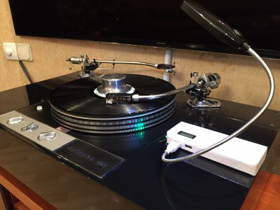

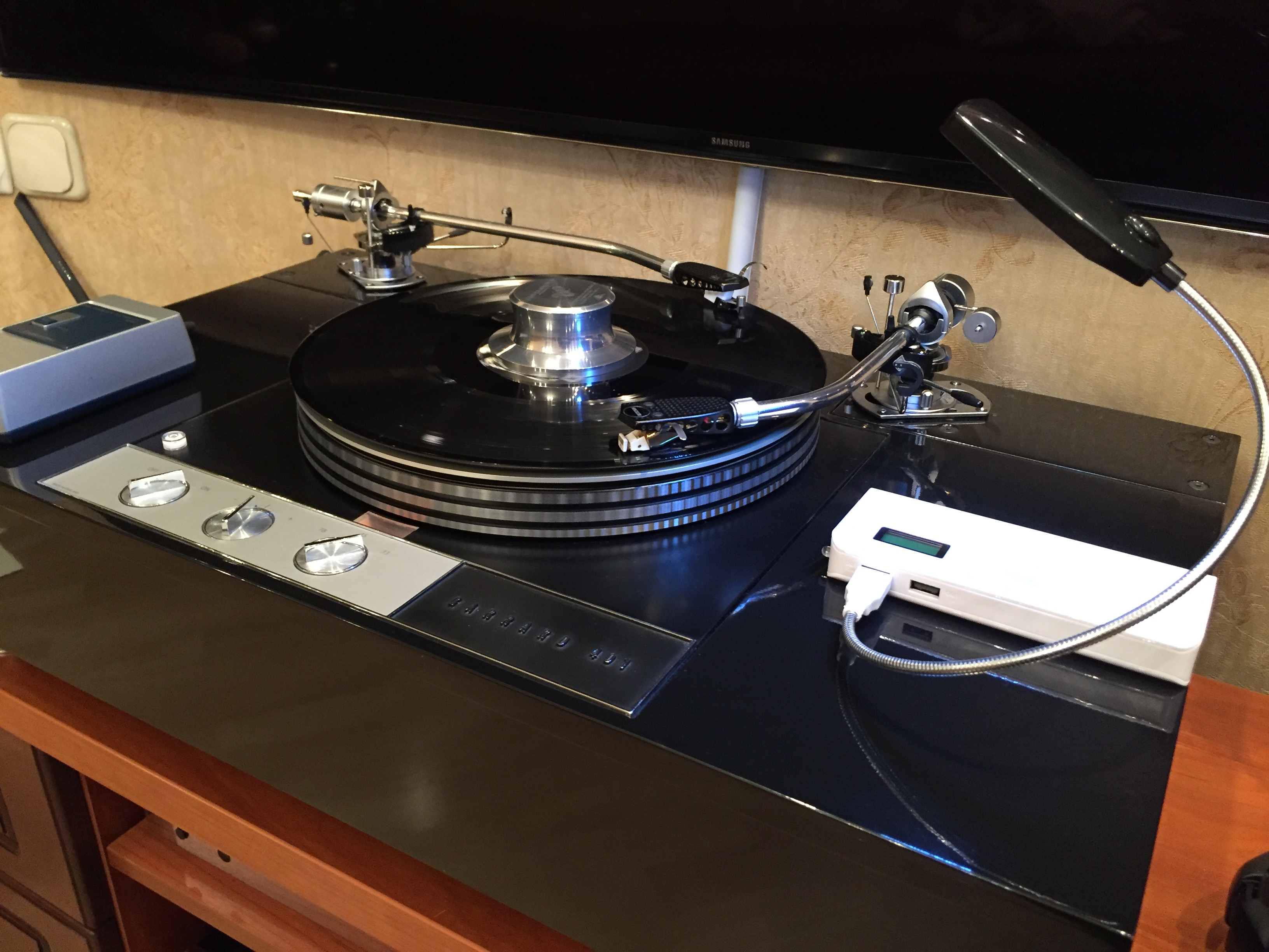

#93
Сообщение Роман Мирошниченко » 05 янв 2016, 18:49
Давай попробую покрутить его у себя. Мне кажется, портативный светильник возле проигрывателя, это что-то ближе к диджейскому направлению. Но, попробовать попользоваться я вполне могу.
Сообщения: 4386
Благодарил (а): 522 раза
Поблагодарили: 184 раза
Модернизированный светильничек от Яна
#94
Сообщение Роман Мирошниченко » 08 янв 2016, 01:20

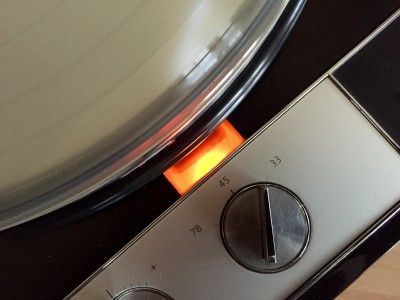

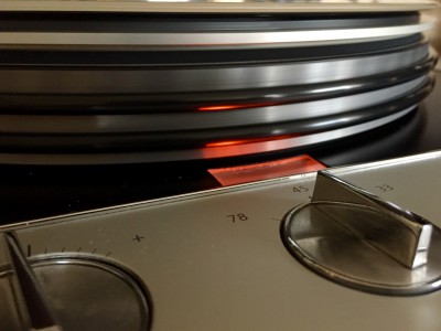

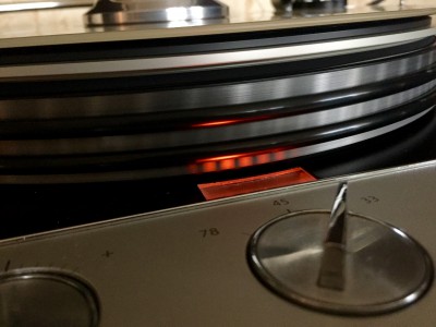

Плинт у меня БОЛЬШОЙ!!!

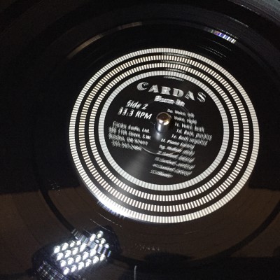

То, что стробоскоп работает существенно лучше, мы уже видели.
Теперь появилась возможность попробовать в качестве стробоподсветки "общий свет". Я хочу сказать, что четкость рисок просто потрясающая. Как при комнатном освещении, так и в темноте.
Обе подсветки в "зоне резкости", такая вот разница!!!
Я уже высказывал предположение, что такое решение может быть полезно диджеям. А что, две вертушки и приглушенный источник света. Но, есть возможность примерить изделие на свое виниловодство. Попробую.

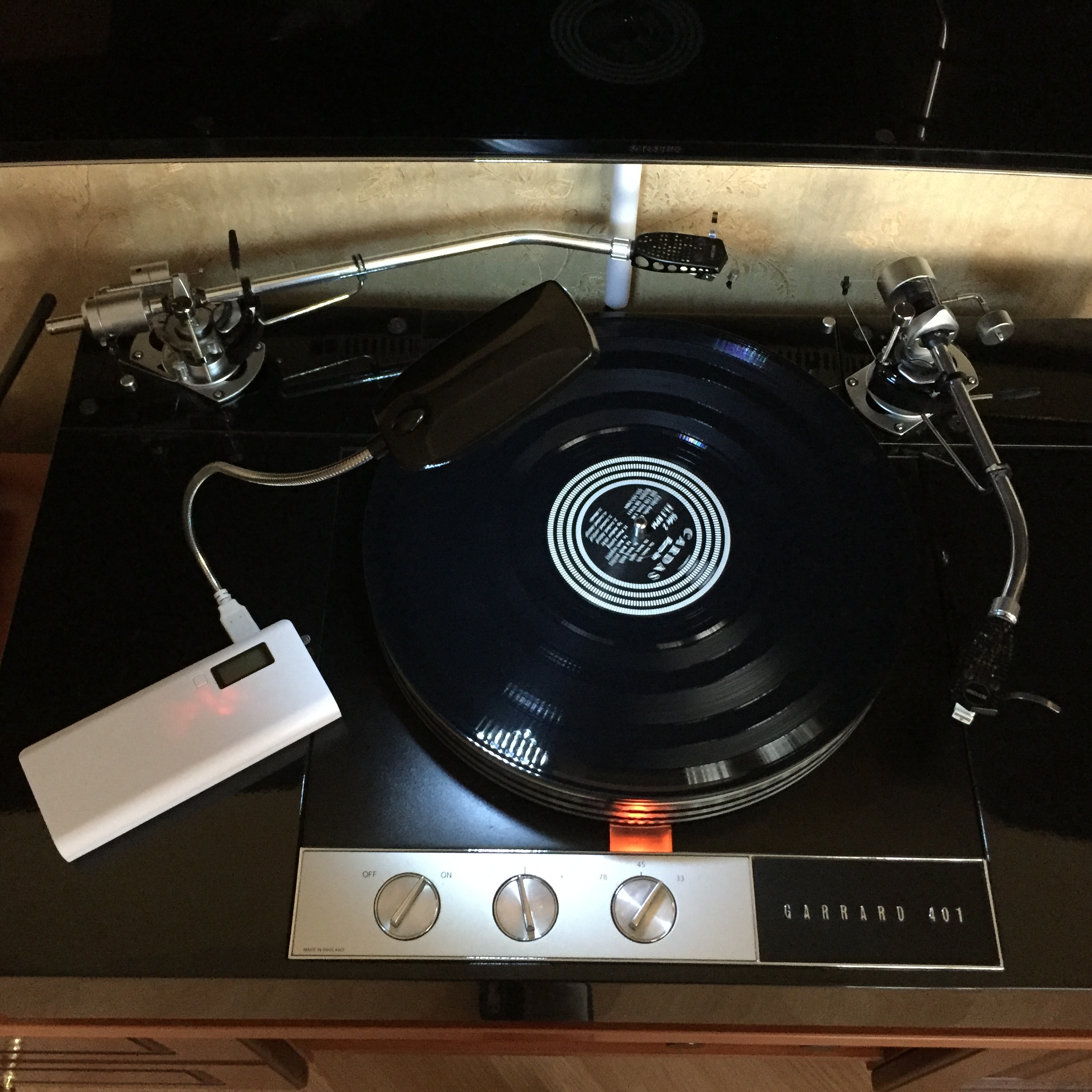

#95
Сообщение Роман Мирошниченко » 08 янв 2016, 14:32
Еще одна демонстрация эффекта стробоскопа - разметка на яблоке настроечной пластинки.

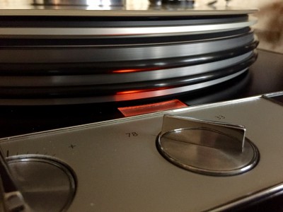

Демпфирующие кольца на поворотный диск

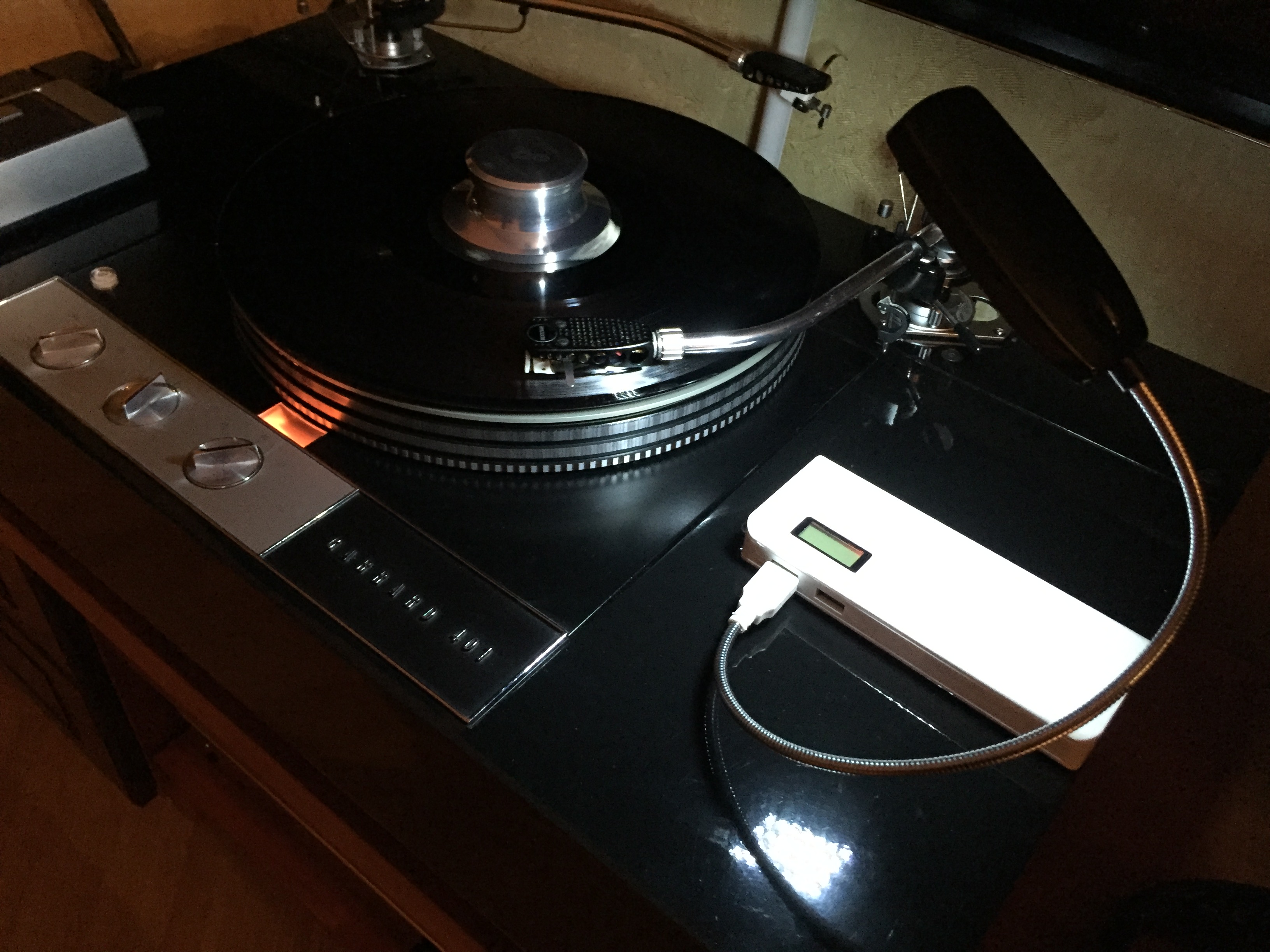

#96

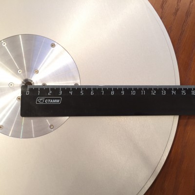

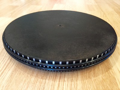

Сообщение Роман Мирошниченко » 27 мар 2016, 14:50

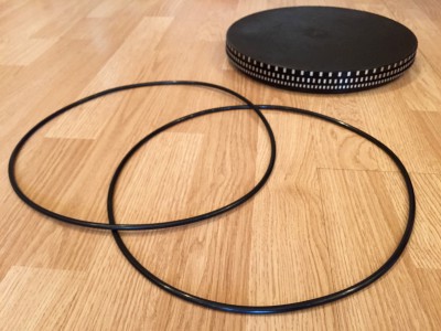

Я приобрел такие кольца ( http://www.ebay.com/itm/PLATTER-DAMPING-RINGS-fit ... m1a09c2340c:g:7VIAAOSwhcJWHksb ), не особенно рассчитывая на улучшения в звуке. Просто при установке пластинки на вакуумный стабилизатор, мне приходится вращать поворотный диск рукой. Разметка для стробоскопа не особенно приятна на ощупь. Вот я и купил резиновые кольца.
Они хорошо встали на место. И действительно, вращать диск стало приятнее. Изменений в звуке я особенно никаких не заметил. Последнее время я столько всего сделал для демпфирования, что это капля в море. Хуже точно не стало.
Однако, стробоскопом теперь можно пользоваться только для 33-х оборотов. Кольца сильно выступают и свет лампы не попадает на разметку 45 и 78 оборотов.
Выступание колец примерно 5 мм.
33,3
45
78
Я такие пластинки не слушаю и меня это не огорчает. В конце-концов, можно и снять всегда. Но, факт, есть факт.

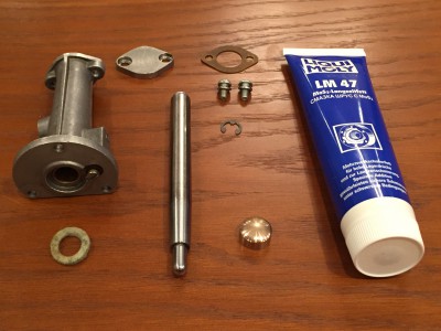

Новый шпиндель
#97

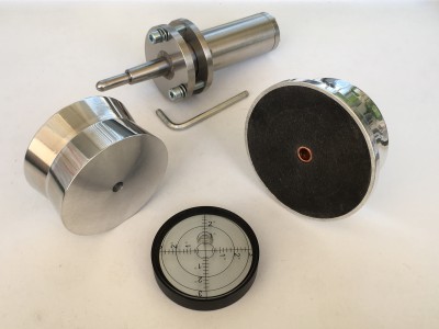

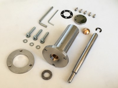

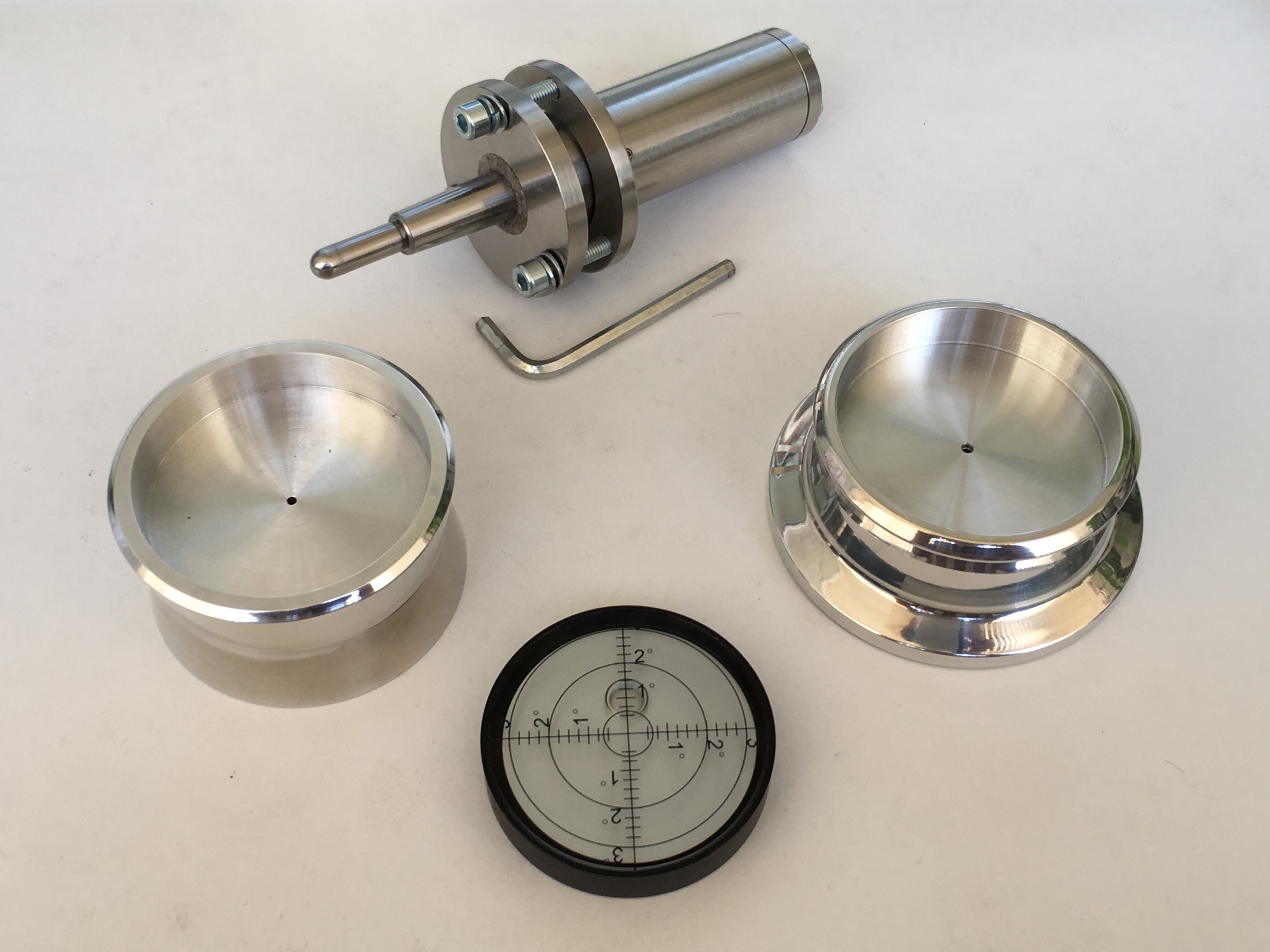

Сообщение Роман Мирошниченко » 25 апр 2016, 16:45

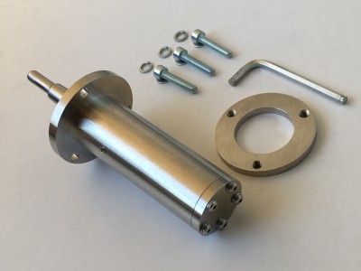

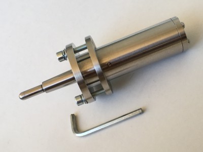

Проблема устранения люфта в узле установки поворотного диска нашла свое решение в изготовлении полностью нового шпинделя. Не устаю благодарить судьбу за то, что свела меня с Яном. Без этого знакомства я бы не делал и десятой доли описываемого здесь. Сама разработка будет открыта в другой ветке (viewtopic.php?f=87&t=196), а здесь я опишу уже результат.
Итак, новый шпиндель для Garrard 401:
Весь этот комплект был разработан и изготовлен после кропотливого изучения подобных устройств и собственных экспериментов. Конкретно наши нововведения:
- удлинение штока вала (под установку толстых матов и конкретно вакуумного стабилизатора AT666):
- введение крепежной шайбы, заменяющей гайки оригинальной конструкции.

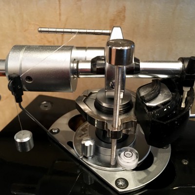

Для точной установки уровня горизонта узлов проигрывателя была изготовлена "приблуда" (официальное название "измеритель осевого отклонения"), позволяющая установить измерительный пузырьковый уровень непосредственно на шток вала шпинделя. Ее назначение - выставить вертикальность шпинделя независимо от поворотного диска (который выравнивается с помощью клэмпа с уровнем)

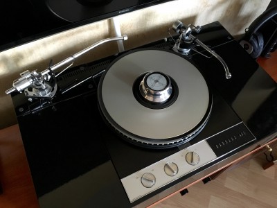

Сообщение Роман Мирошниченко » 25 апр 2016, 19:09
Шпиндель собран и наполнен маслом (не без трудностей из-за минимальных зазоров в подшипниках). Вал вращался очень плавно, но не свободно. Чувствовалось демпфирование маслом. Оно не такое упругое, как с солидолом, но все-таки ощутимое. Каких-либо люфтов на валу я уже не обнаружил.
Узел установлен на проигрыватель. С крепежной шайбой и цилиндрическим корпусом, это труда не составило. Винты выбрал те, что дал мне Ян. На мой взгляд они хорошо вписались в ландшавт, при этом очень крепко притянули корпус шпинделя к панели проигрывателя. Получилось очень жестко. Ни малейших шансов прогибам в этом месте.
С низу смотрится тоже достойно.

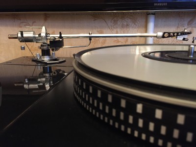

Теперь предстояло опробовать "приблуду" для выравнивания уровня вала. Я сначала устанавливал ее на голый вал шпинделя и регулировал горизонт. Затем уже с одетым поворотным диском. Идея такого приспособления очень замечательная! Настройка уровня проходила логично и предсказуемо. Осложнялось все тем, что "приблуда" имеет люфт (получалось, что это "грубая" настройка). Он не значительный - доли градуса, но без него все было бы просто идеально. И честно скажу, сам уровень такой точности мне мешает. Я вижу, что отклонения с которыми борюсь очень незначительные, но пока я их вижу, не могу с ними не бороться.
Потом, с помощью прижима с уровнем, настроил и горизонт поворотного диска.
Я очень рад, что разделил эти две операции. И я убежден, что это единственно правильный путь. Моя "приблуда" не точна, а уровень чрез-чур точен. Они взаимно мешали друг другу, но алгоритм настройки был удобен, как нигода до этого. И результат у меня получился, как никогда, точный.
Удлиненный шток вала шпинделя позволил мне убрать из под вакуумного прижима лишние прокладки. Конструкция и в этом месте стала жестче. Весь поворотный диск в целом сейчас стоит как влитой. И вращается очень стабильно во всех отношениях и плоскостях.
После этого я настроил горизонт и для баз тонармов.
Теперь был смысл настроить по уровню и шеллы с картриджами. И я сделал полную настройку всех аспектов, уже уверенно. Таким "горизонтальным" мой проигрыватель еще никогда не был. Его узлы не позволяют сделать это с прецезионной точностью (например, при опускании тонарма горизонт шелла нарушается, приходится подстраивать). Но, я думаю, что точность, которую я уже достиг, выше необходимой для качественного воспроизведения пластинок.
P.S. Весь вечер я провел слушая пластинки и подстраивая VTA ("на лету"). Звучание меня очень порадовало. Я не могу связывать это напрямую с произведенными изменениями. Давно заметил, что после того, как повозишься с проигрывателем, звучание всегда радует. Поэтому, очень удачно, что замена шпинделя завершилась до прихода новых усилителей. Есть время привыкнуть и настроить до совершенства. Чтобы быть готовым к новым открытиям.
