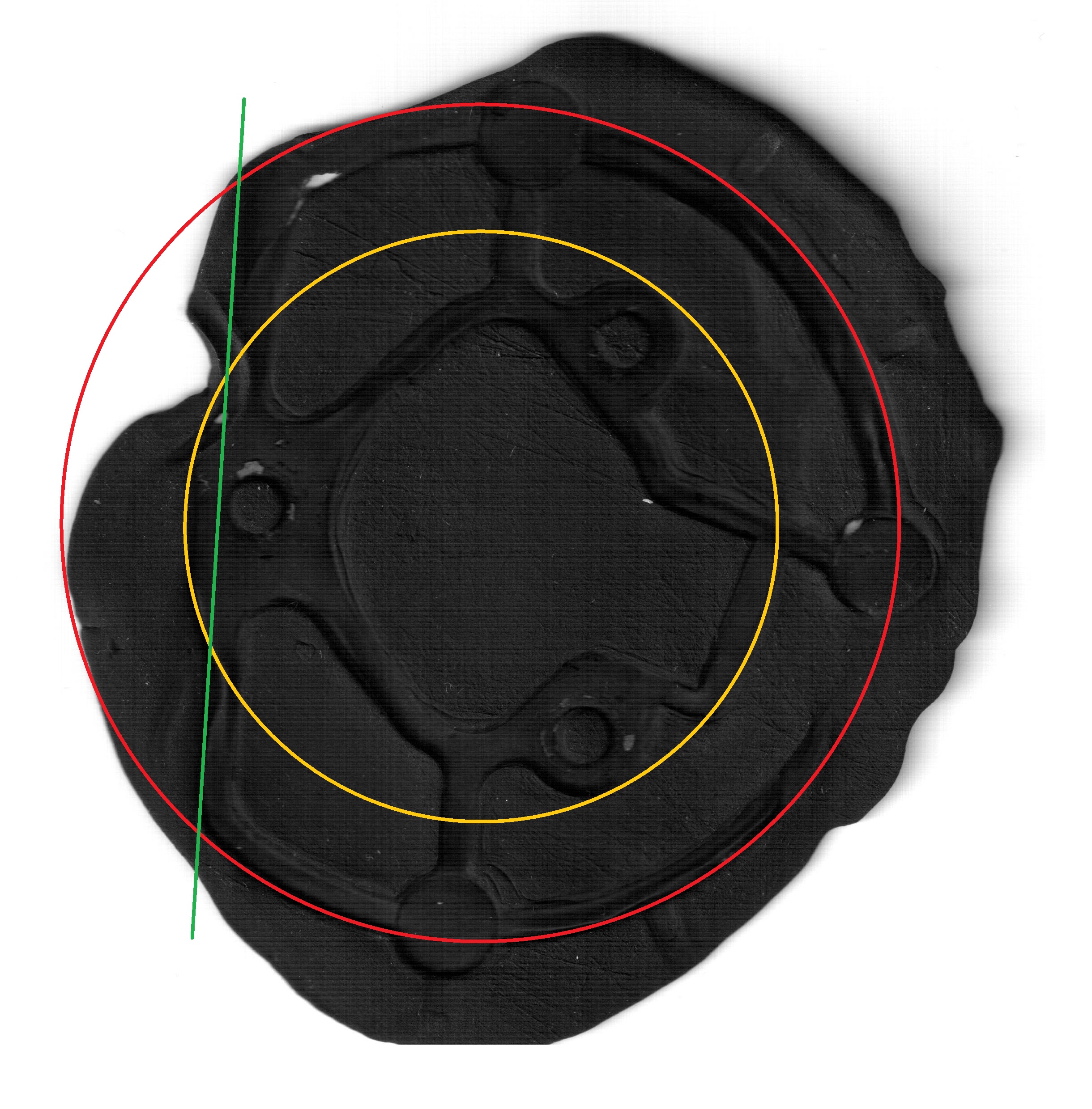

Сообщение Роман Мирошниченко » 30 ноя 2015, 19:29
Вот слепок, для изготовления детали. Очевидны две окружности.
И можно было бы довольствоваться окружностью, конгруэнтной фланцу шпинделя (желтая). Но, хочется сделать площадь опоры больше! Чтобы значительно укрепить это место на изгиб. Хочется сделать деталь по контуру красной окружности (усеченной зеленой линией).
Может быть сначала заготовку сделать на токарном станке? Переход от желтой к красной сделать конусом с вогнутой стороной? А потом уже отдать на ЧПУ. Тогда опора будет хорошей и рычаги мешать не будут.

Попробовал вставить изнутри шпиндель. Примерить фланец.
Все получилось легко. Даже болтики вошли без перекосов. :think:
Что я хочу сказать этим. То, что если бы мы делали оснастку только под наш шпиндель - мудрежа бы не было! Оснастка в виде шайбы диаметром с фланец и центральным отверстием с циллиндр корпуса. И три дырки в ней с резьбой.
Это стоит того, чтобы ХОРОШО ПОДУМАТЬ!
P.S. Форум какая все-таки полезная вещь! Вроде бы я один тут рассуждаю, а выводы-то формируются! Надо еще разок перечитать про оснастку. :think:
