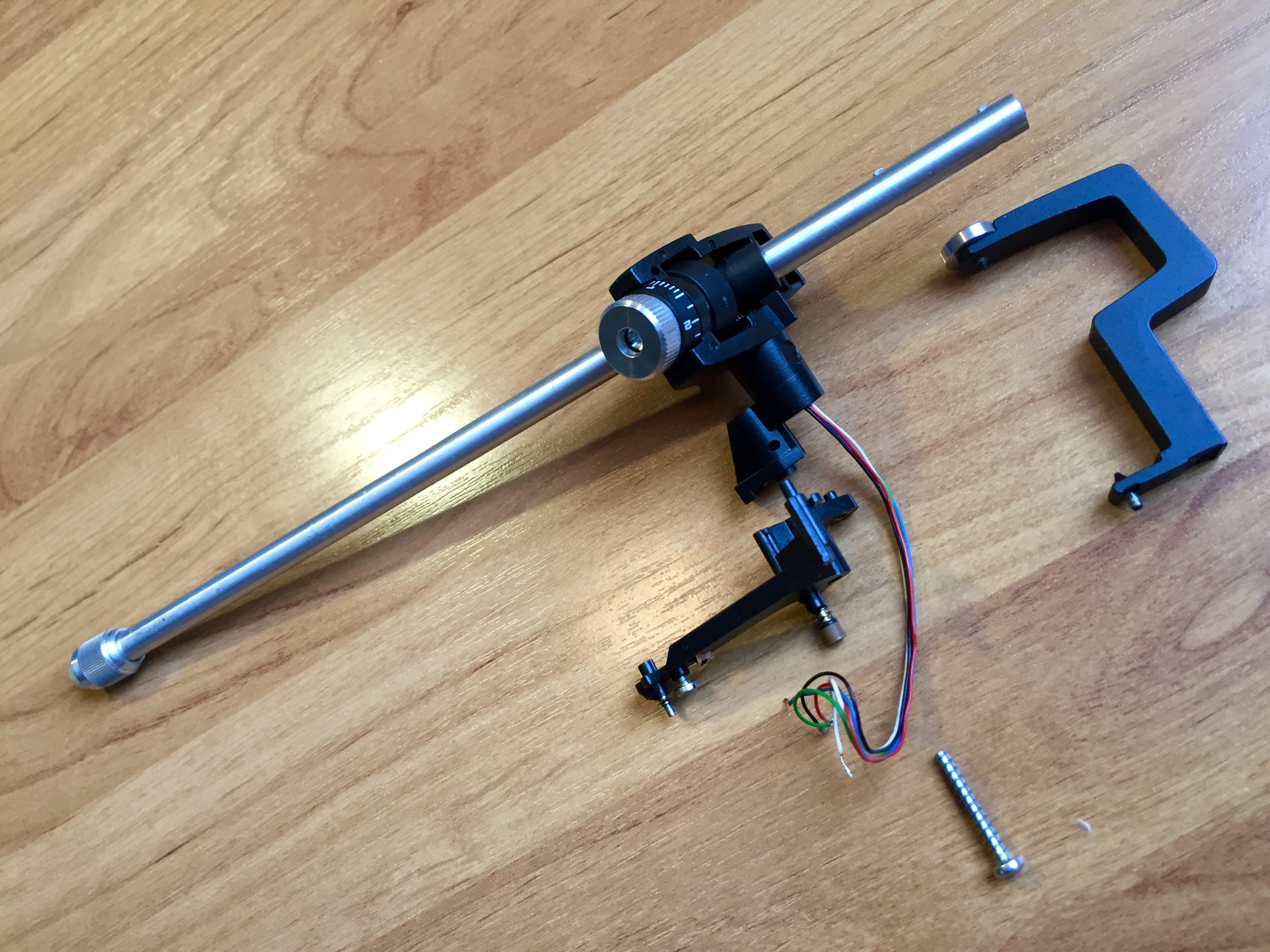

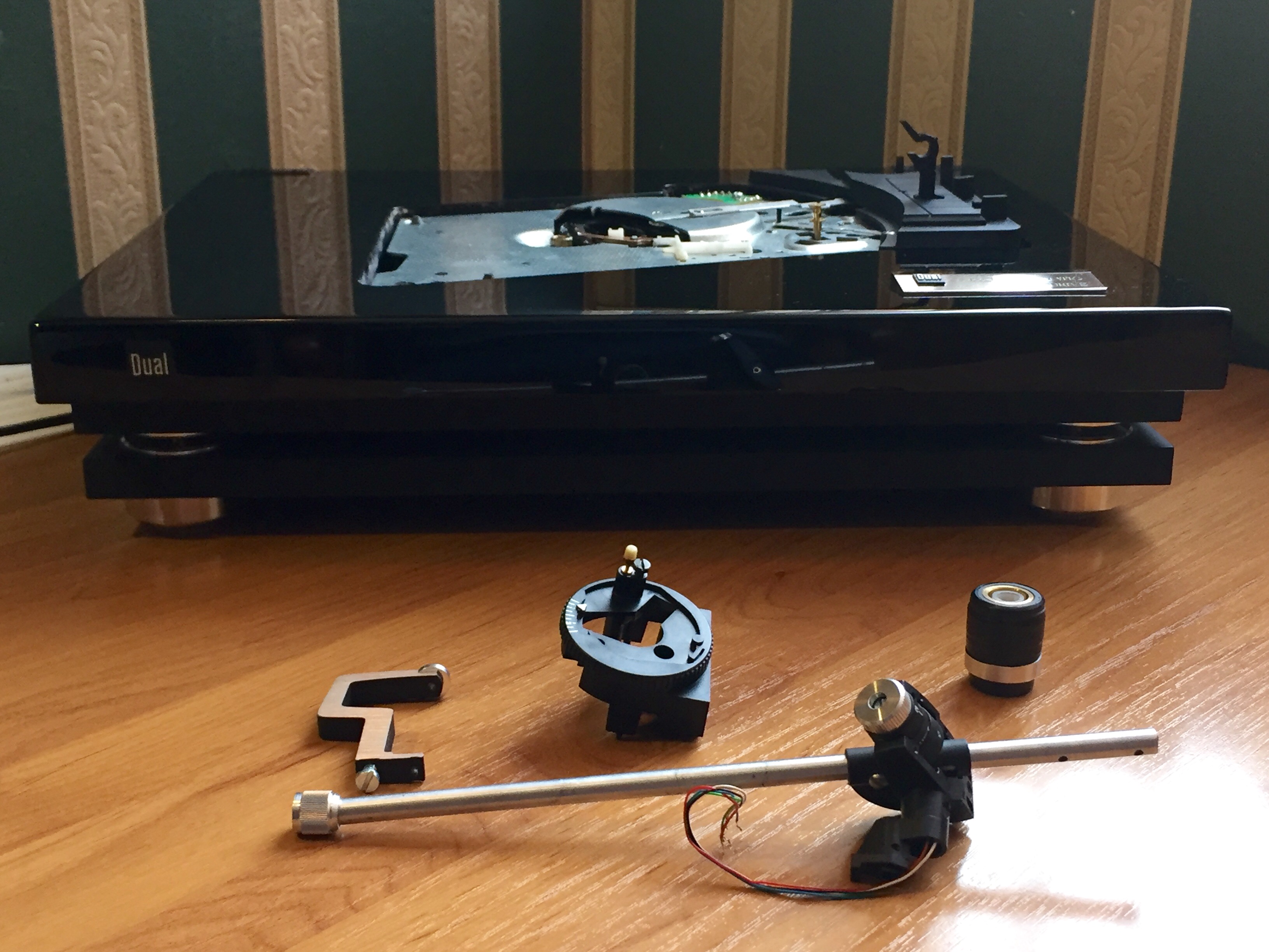

Тонарм снят.
Тонарм снят.
Тонарм удалось снять не разбирая проигрыватель. Как обычно, снял стопорные винты и откинул его назад. Открылся доступ к винтам в области основания тонарма. Искал один "краеугольный", в итоге открутил все. Но, все равно, демонтировать тонарм было не просто. Во-первых, сам он в сборе не снимается. Во-вторых, рычаги механизма автомата - все цепляется друг за друга и логику этого понять с первого взгляда не получается. Тем не менее.
Тонарм в сборе.
Детали тонарма.

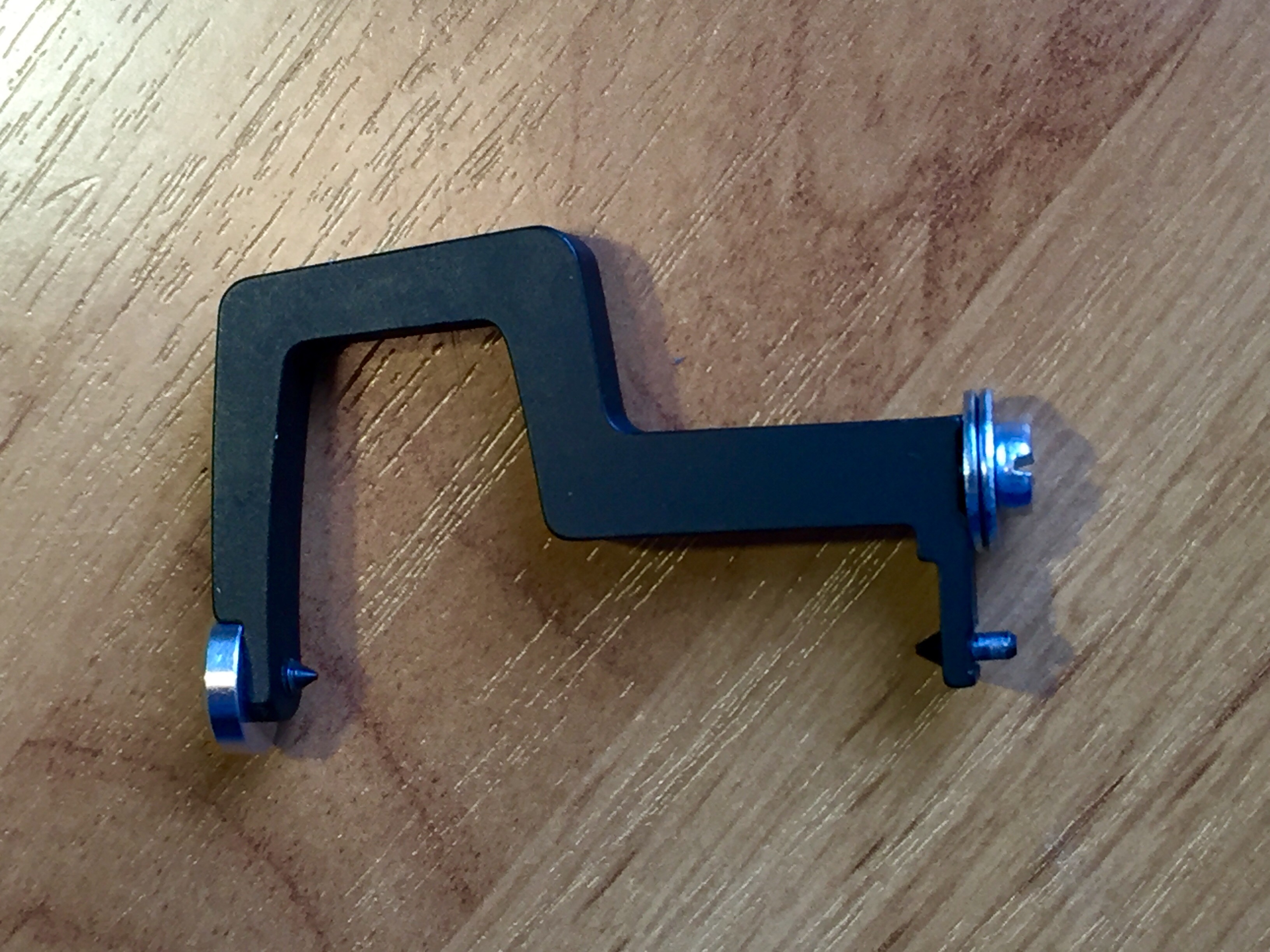

В горизонтальный подшипник вставляется сама рука тонарма и привод рычагов автомата. Точнее сказать, эти детали собираются внутри подшипника (который я даже не трогал). Куда подложить прокладочку, чтобы поднять тонарм сразу стало понятно. Но, так же стало понятно, что на много он не поднимется. Максимум 2мм.! Иначе рычаги автомата не будут сцепляться друг с другом. И привод регулировки антискейтинга не будет работать.
Я использовал две шайбы со стопорных винтов. Просто под рукой ничего более подходящего не было, а на стопорные винты шайбы я всегда смогу поставить.
Шайбы.
Шайбы.
Толщина шайб.
Вот так в итоге эти шайбы стоят на задуманном месте.

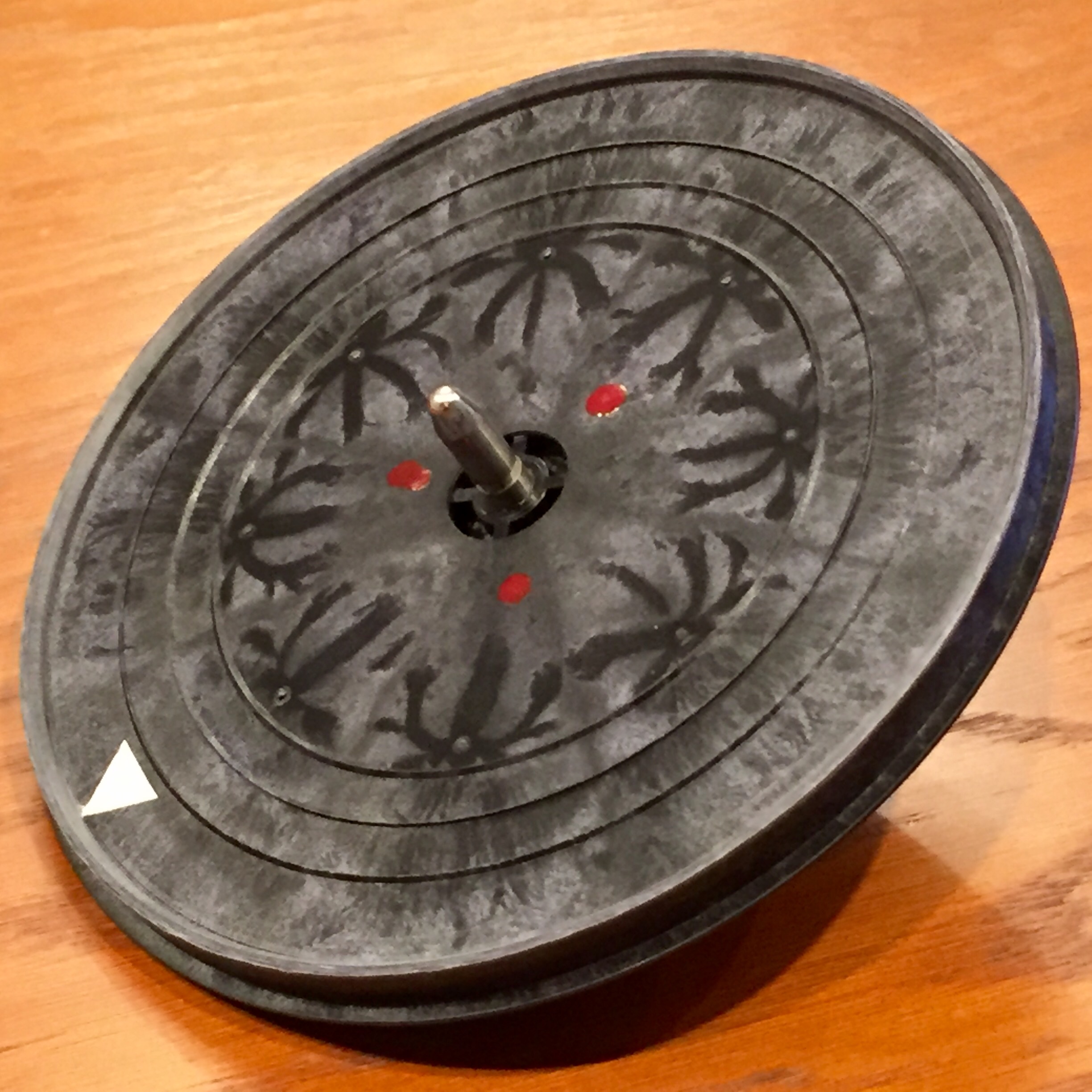

Вот и такая мелочевка, как откорректировать диск привода Dual... Это столь маленькая работа, что я вряд ли нашел бы исполнителя. Но, я обратился к Яну. И вот диск вернулся ко мне в новом качестве.
Поправлен "бортик" от биения.
Отполирован торец вала от имеющейся выработки.

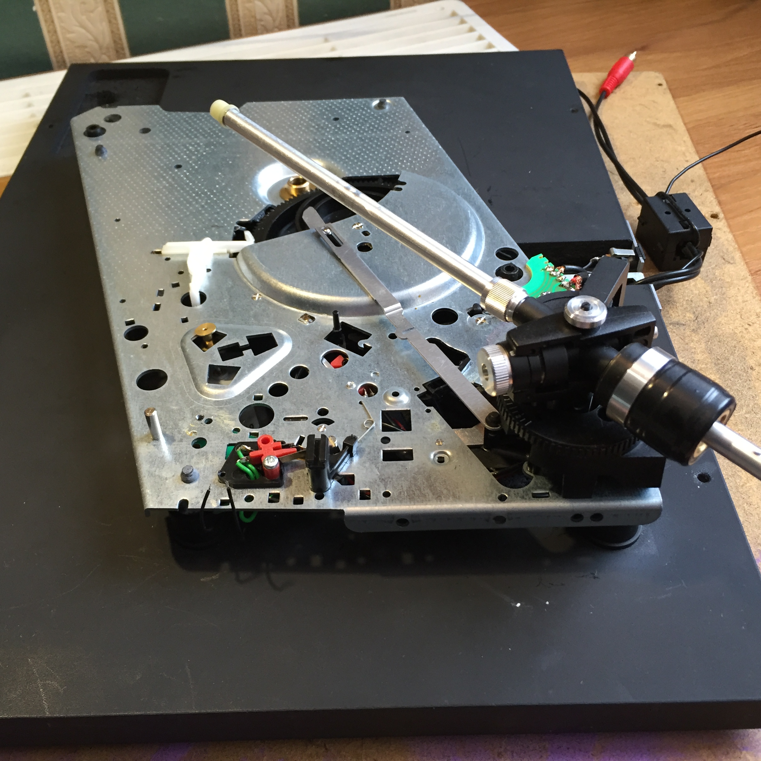

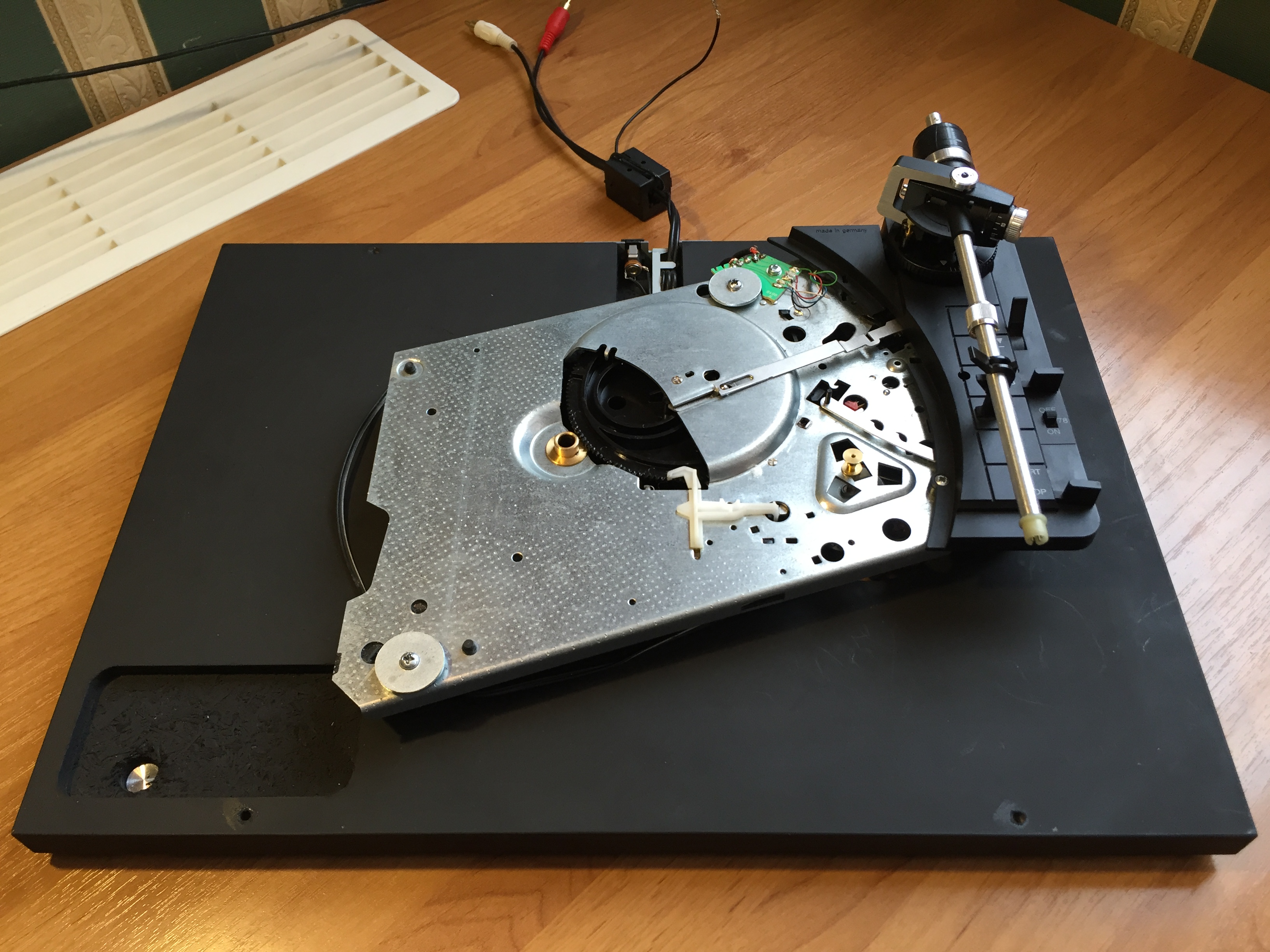

Прошлый раз я собирал проигрыватель под девизом - лишь бы собрать. И получив подкорректированый диск привода, я решил снова выполнить разборку/сборку, но уже более основательно. К тому же оказалось, что автомат у меня работает не полнофункционально. А именно, тонарм не выставляется на пластинку. И в прошлый раз после сборки обнаружилась "лишняя деталь" :oops: ...
Я решил разобраться и оставить здесь несколько фотокомментариев в помощь интересующимся.
Итак, Dual снова без лаковой панели. Снова открыт для "экспериментов":
Без лаковой панели.
Я уже в прошлый раз предположил, что зная алгоритм разборки, было бы проще. Попробую предложить свой алгоритм.

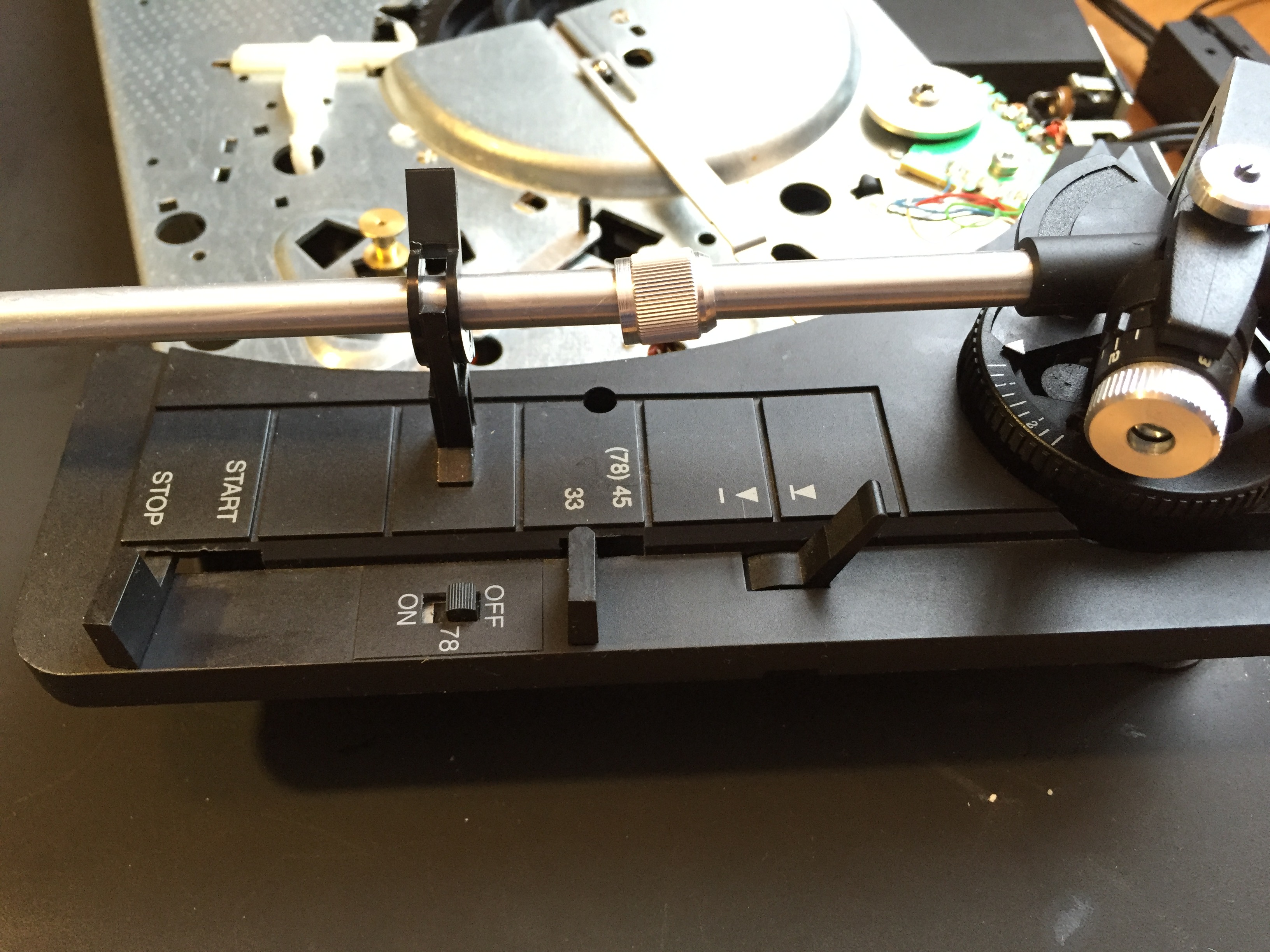

Панель управления рекомендую снять. Для этого сначала вытащить из нее переключатели:
Переключатели.
Снятый перключатель.
Лучше оба - проще будет. Их нужно просто потянуть на себя.
Дальше открутить винт на лицевой панели:
Винт крепления панели с лица.
С ним не все просто - изнутри накручена гайка, которая держит регуляторы скорости. Сначала окручиваем ее, а потом уже сам винт. И второй винт.
Крепеж панели управления.

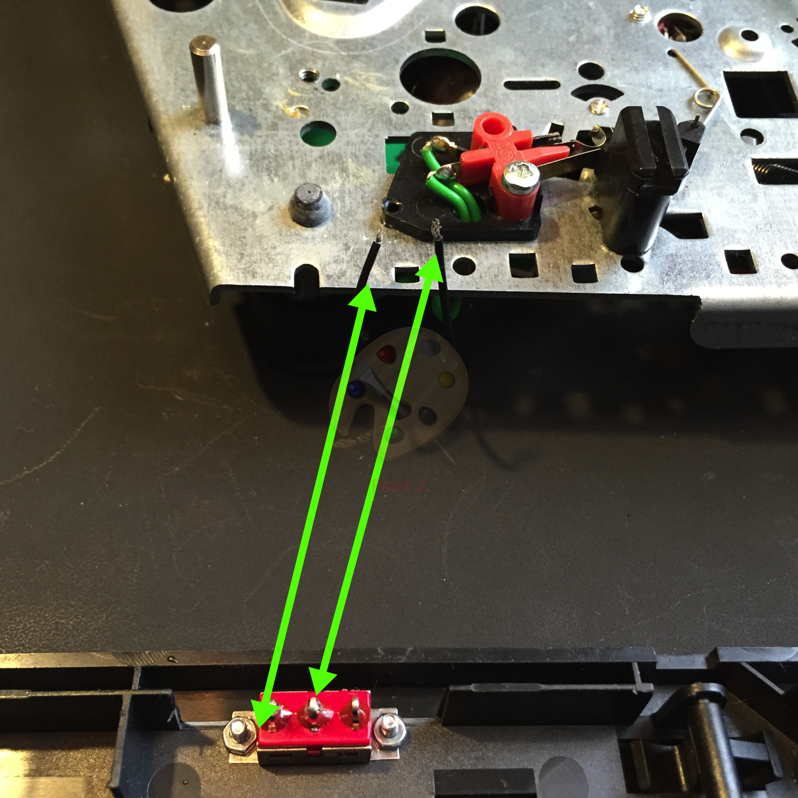

Я также рекомендую отпаять провода выключателя 78 оборотов ( все равно оторвуться :oops: ).
Дальше панель снять уже не сложно.

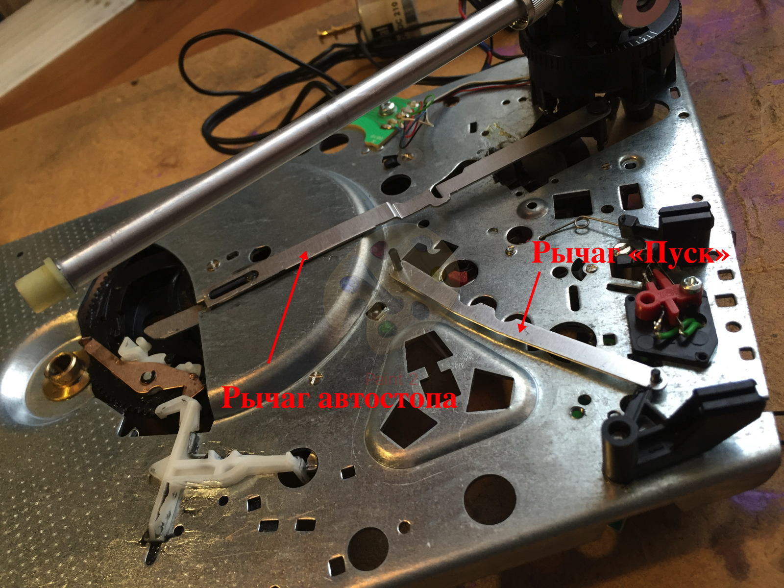

Некоторые пояснения по винтам, что его крепят:
Чтобы снять тонарм придется открутить три винта. И он развалится у Вас в руках. Но, там ничего хитрого нет.
Вот они мои подложеные щайбы. Поднявшие тонарм на 2 мм.
Подложеные шайбы 2 мм.

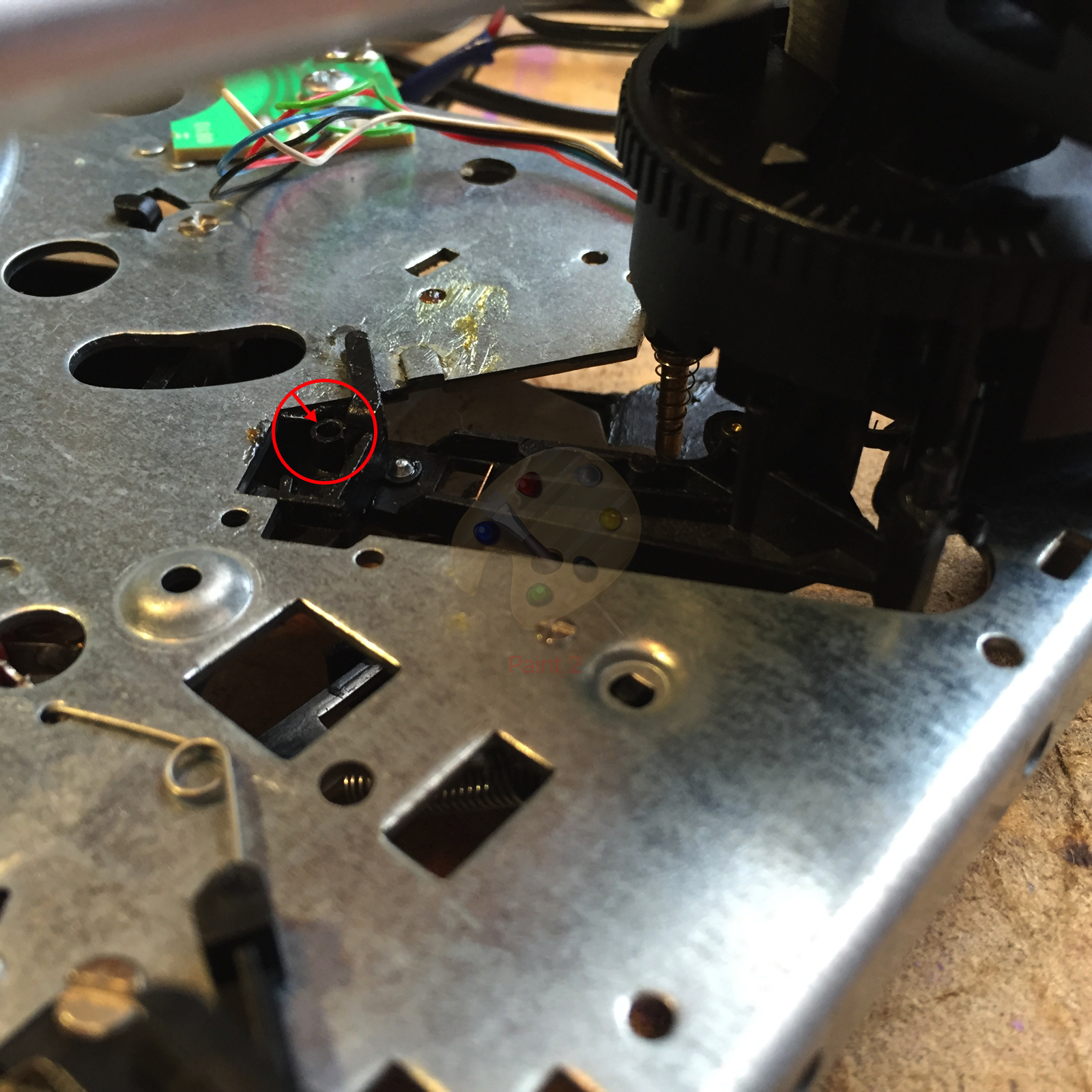

Увы, их пришлось снять! Именно из-за того, что я поднял тонарм, он потерял возможность управляться автоматом. Вот такая маленькая "штучка" теперь упирается в панель.
Проблема!!!
Можно вставить прокладку между частями тонарма. При этом придется вывернуть верхний шип горизонтального подшипника... Но, достижимый подьем вряд ли получится больше 1-го мм. Поэтому я констатирую НЕСОСТОЯТЕЛЬНОСТЬ ИДЕИ ПОДЪЕМА ТОНАРМА!

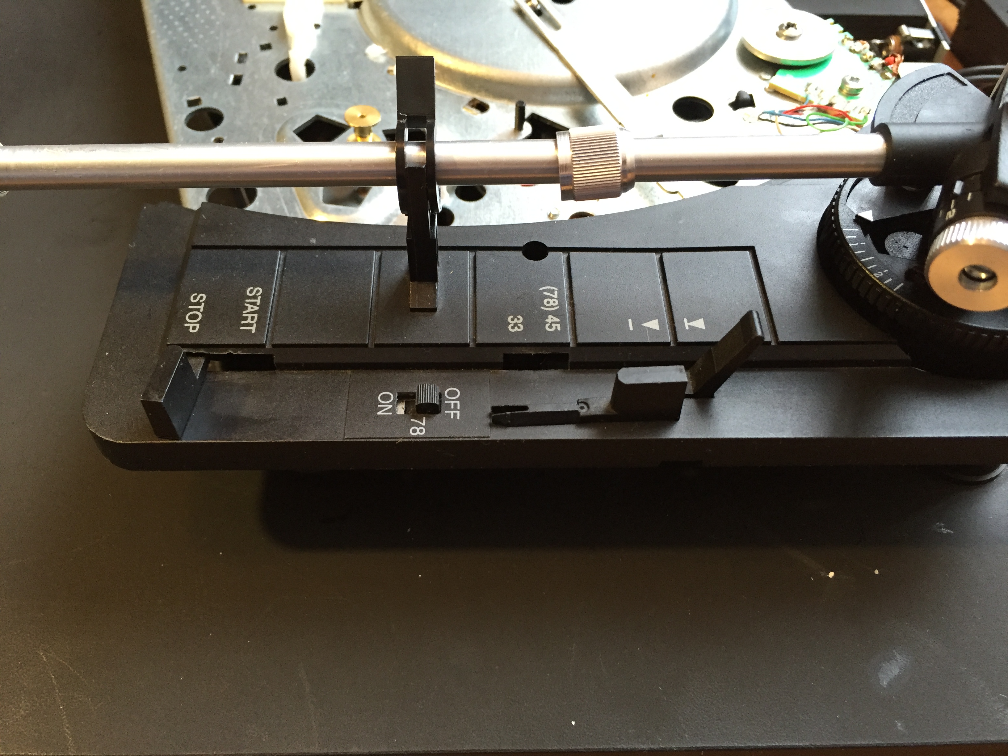

Ну и пара фото поясняющих назначение механизмов:
- есть такие рычаги.
- этим (по-моему) регулируется скорость.
Регулировка скорости?

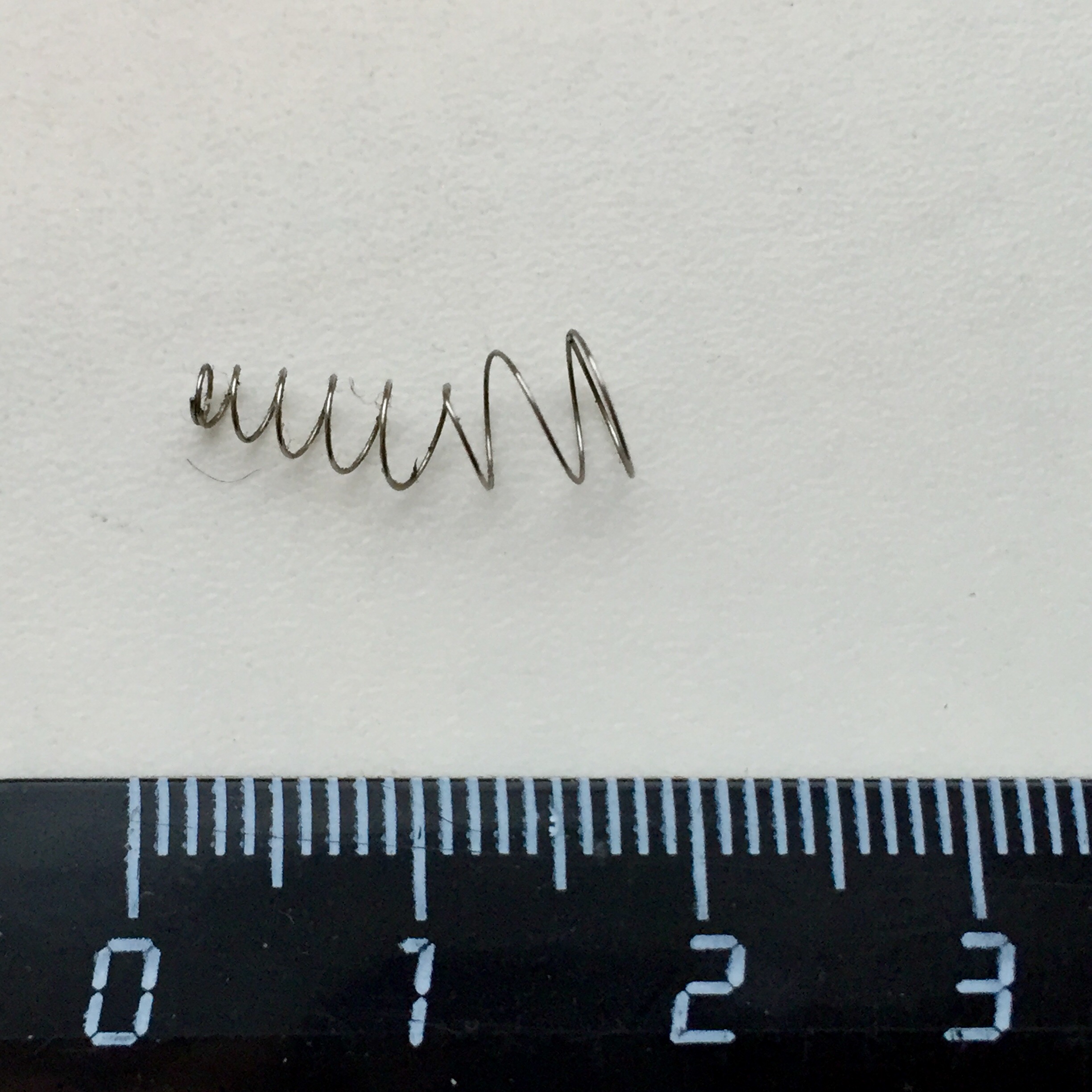

А вот пружинке, что в прошлый раз стала "лишней деталью", места так и не нашлось.
Ты кто?
Я очень долго искал откуда она может быть. Увы... Но, все работает. :think:

Так как мне предстояло устанавливать на проигрыватель откорректированный диск привода, я решил еще раз посмотреть на неприятный мне люфт в шпинделе. Все-таки я уверен, детали на проигрывателях серийные и значит это должно наблюдаться у всех. Я вычистил из шпинделя солидол и посмотрел на люфт. Я думаю, что при малом количестве "жидкого" масла (что было мной там обнаружено) будет такое же положение дел.
А потом, я снова набил шпиндель " солидолом".
На мой взгляд разница большая.
Но, ближе к диску привода, что подвергся шлифовке на торце вала и коррекции бортика. Наверное, это максимально достижимый результат:
Правда, после установки поворотного диска, я понял - идеал не достижим.
Вот так было до...
По-моему разница не особо заметна. :oops: Не там ищу? Или вообще не тем занимаюсь :zombie:
Что делать дальше, я пока не придумал. Успокоиться на этом или искать пути совершенствования дальше? :think: Я пока не знаю. Сейчас Dual стоит в резерве, а я слушаю второй проигрыватель.
