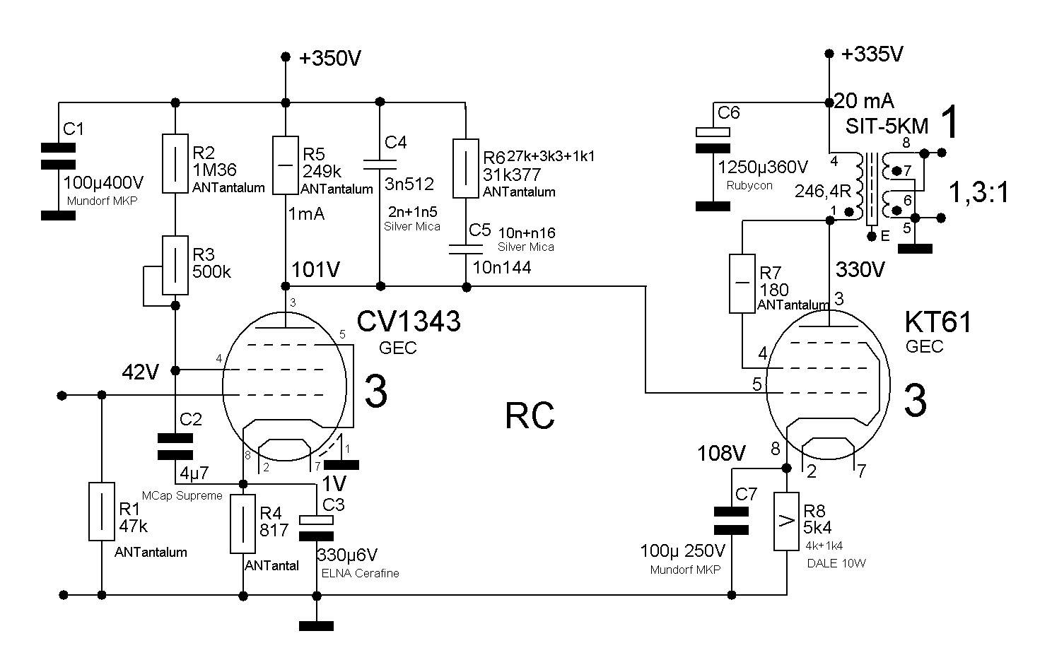

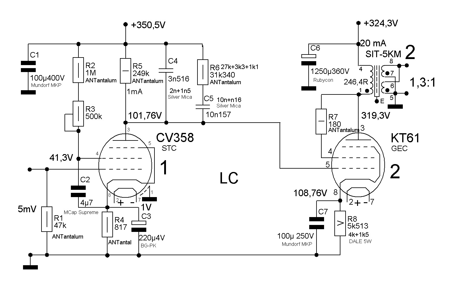

Сейчас в разработке винил-корректор на базе почти народного Евгения Комиссарова. Базовая схема выглядит так
Режимы работы ламп рассчитаны и проверены на макете.
Расчетный коэффициент усиления - 600.

Пентод в первом каскаде фонокорректора? А не боитесь шумов? Да ещё при таком усилении?
Пентод хорош тем, что имеет маленькую входную ёмкость - высокочастотность будет на высоте, но в данном применении, когда высокие практически не усиливаются первым каскадом, сложно говорить, что это - преимущество. Высокое внутреннее сопротивление пентода - влияние на RIAA будет не так заметно при смене лампы, с другой стороны его (внутреннее сопротивление) сложно учесть в расчётах, если добиваться точности кривой.
Но я бы не стал надеяться на высокую линейность с такой сложной нагрузкой.
И, если можно, что это за хитрость такая с C2?

Сообщение AndreyK » 10 ноя 2015, 13:52
Это далеко не первый мой корректор. Перепробовал много вариантов и с триодами и с тетродами. Самая удачная конструкция у меня была по аналогичной схеме на связке ламп 6Э5П и 6Н30П, только с выходом на межкаскадный конденсатор. Там ни каких проблем с шумами не было, да и с линейностью тоже. Для себя я пришел к выводу (это только мое личное мнение), чтобы соблюсти противоречивые требования к каскадам корректора, вряд ли можно придумать конструкцию по другой схеме для RC корректора с такими параметрами. Конечно при таком усилении очень высоки требования к блоку питания и монтажу всей конструкции в целом. Высокая линейность достигается выбором рабочей точки пентода, да и работать ему придется с микросигналами. Испытывал во входном каскаде следующие лампы EF-12, EF-37A, ME1400, CV358 разных производителей - нет отклонения RIAA кривой от расчетной. Значение внутреннего сопротивления (а остановился я пока на лампах фирмы STC CV358) удалось вычислить с очень высокой точностью - Ri=1587302 Ом. и с учетом того. что в анод удалось подобрать резистор 249000 Ом, расчетные значения для корректирующей цепочки получились следующие - С4=3484 пФ., С5=10160 пФ., R6=31297 Ом. Удалось подобрать детали для макета с очень высокой точностью и произвести измерения. Отклонения реальной кривой от заданной стандартом в диапазоне 500 Гц - 20 кГц - 0 дБ. В диапазоне 20 Гц-31 Гц в плюс 1,7 дБ, 50 Гц- 500 Гц также в плюс максимум 0,7 дБ.(это. скорее всего вызвано не точностью емкости в 3500 пФ и неполным учетом всех паразитов) При контрольном прослушивании звук оказался в НЧ области настолько комфортным, что пока не стал доводить отклонение до нуля. Пока все существует в макетном корпусе. Уже в готовом изделии можно устранить и это отклонение. Сейчас довожу блок питания, который будет в отдельном корпусе и получается гораздо сложнее самого корректора. С2 можно нижним концом подключить в трех точках: - простой вариант - на землю, - как у меня на катод EF-37A, - и для совсем экстремалов - на катод выходной лампы (что я пока не пробовал, хотя по теории, это совсем правильно). Я остановился на указанном варианте исходя из того. что в лампе все измеряется относительно катода, да и многие теоретики советовали делать так. Пробовал и первый вариант, но особой разницы не услышал, поэтому оставил так как на схеме.

Сообщение poty » 10 ноя 2015, 17:12
Интересные теории (это я про C2). Во времена моего изучения самым правильным вариантом (и единственным, по-моему) был первый вариант.
А схемы... Есть масса композитных схем (каскоды, мю-фолловеры и иже с ними), в которых положительные свойства пентодов сохранены, а их шумовые - исключены.
Честно говоря странно, что такая широкая номенклатура входных ламп никак не изменяла коррекцию... Что-то здесь не так...

Сообщение AndreyK » 10 ноя 2015, 17:52
poty писал(а):Интересные теории (это я про C2). Во времена моего изучения самым правильным вариантом (и единственным, по-моему) был первый вариант.
Во время моего изучения тоже было так, как Вы говорите. Потом я все успешно забыл, в силу отказа от ламповой техники, и вернулся к повторению всего уже через много лет. Подначитался разной литературы, вот и экспериментирую. В данном конкретном случае наверное это не принципиально в силу ничтожности установленного сопротивления в катоде лампы по сравнению с сопротивлением лампы со стороны катода. По переменке и катод и вторая сетка заземлены. Скорее всего в силу этого и нет разницы при прослушивании при различных вариантах подключения С2.
Общий фон корректора на макете при открытых входах сейчас не превышает 1 мВ. Думаю в окончательном варианте еще снизить этот параметр.
poty писал(а):Честно говоря странно, что такая широкая номенклатура входных ламп никак не изменяла коррекцию... Что-то здесь не так...
Дело в том, что я испытывал EF-37A Haltron , ME1400 Mullard и Zaerix, CV358 STC - все лампы производства Англии и не смотря на различную маркировку представляют собой по сути одну и туже лампу и подозреваю, что выпущены они тоже одним заводом. Лампы подобраны в пары и при проверке за счет регулировки напряжения второй сетки ставились в одинаковый режим работы - по сути внутренне сопротивление в рабочей точке в силу одинаковости ВАХ было одинаковым (конечно возможно и был разброс, но очень незначительный). Поэтому и не изменялась кривая коррекции. (Меньше всего микрофонят МЕ1400)На выход корректора при этом ставил KT61 GEK, EL33 Mullard и EL33 Mullard red prnt с сетчатым анодом, естественно для каждой лампы режим подстраивался под заданный. В принципе все лампы звучали очень достойно и было трудно отдать предпочтение какой либо паре. Любая из вышеперечисленных ламп звучит очень достойно. Выбор какой либо пары в конкретное изделие очень субъективен. EF-12 я испытывал в связке с EL11, поэтому этот эксперимент стоит немного особняком, хотя и в этом случае отклонения от RIAA было очень незначительным.
Завершил монтаж блока питания корректора. После окончательной сборки самого корректора может и надо будет внести коррективы в блок питания, но надеюсь не глобальные. Схемы как таковой пока нет, еще не нарисовал. Пока все в голове. но надо торопиться перенести все на бумагу - как только начинаю новую конструкцию, забываю нюансы предыдущей.

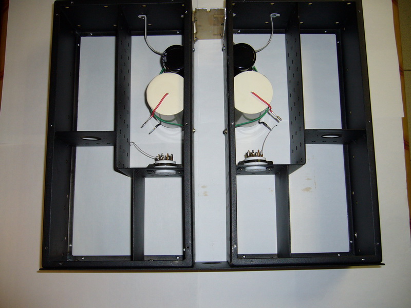

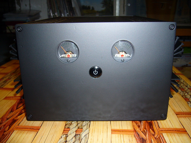

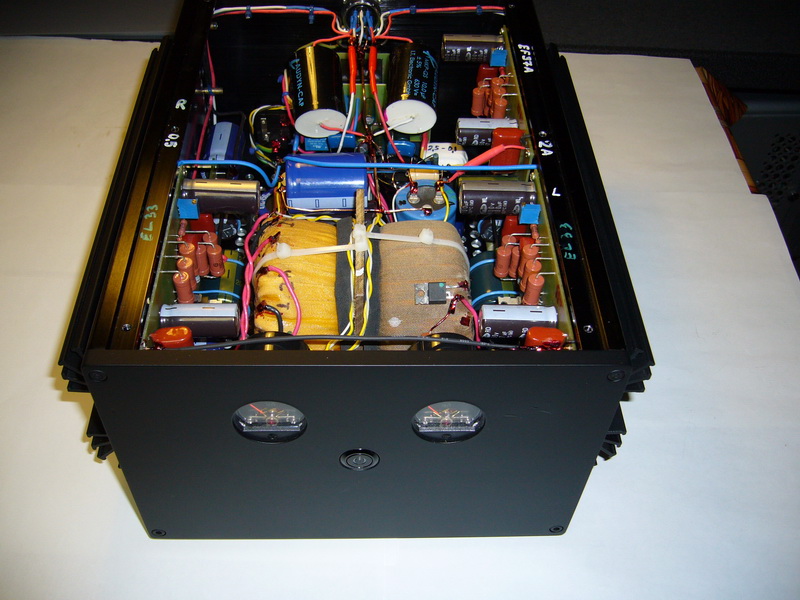

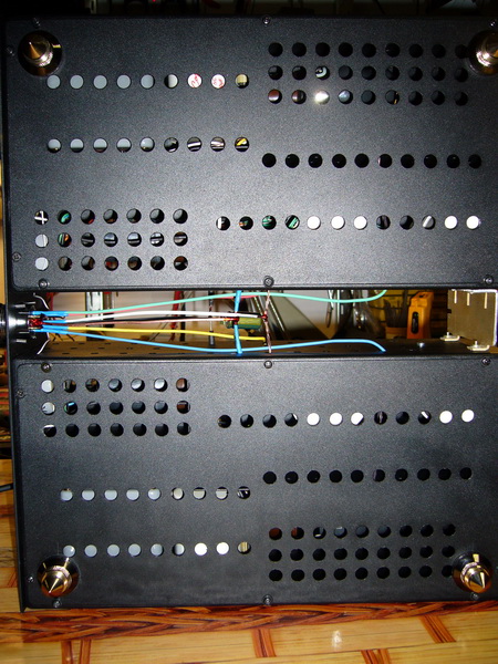

Сообщение AndreyK » 11 ноя 2015, 17:13

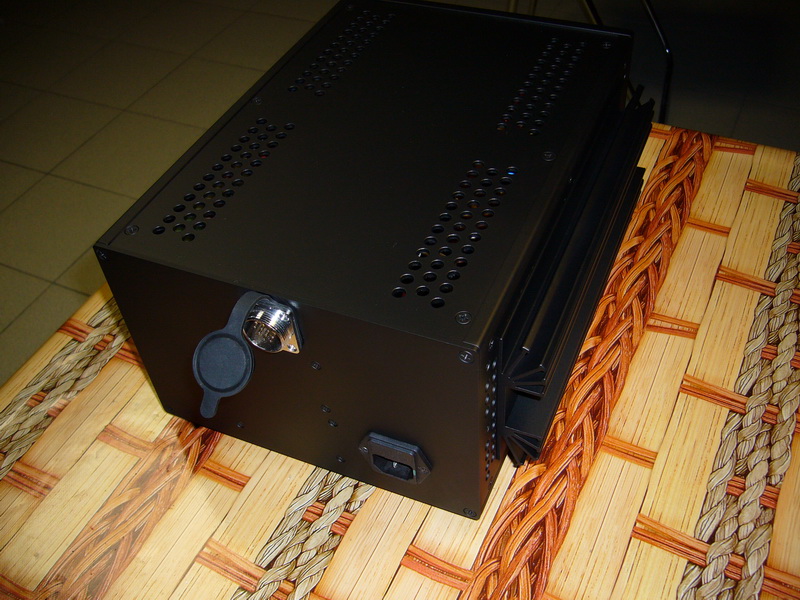

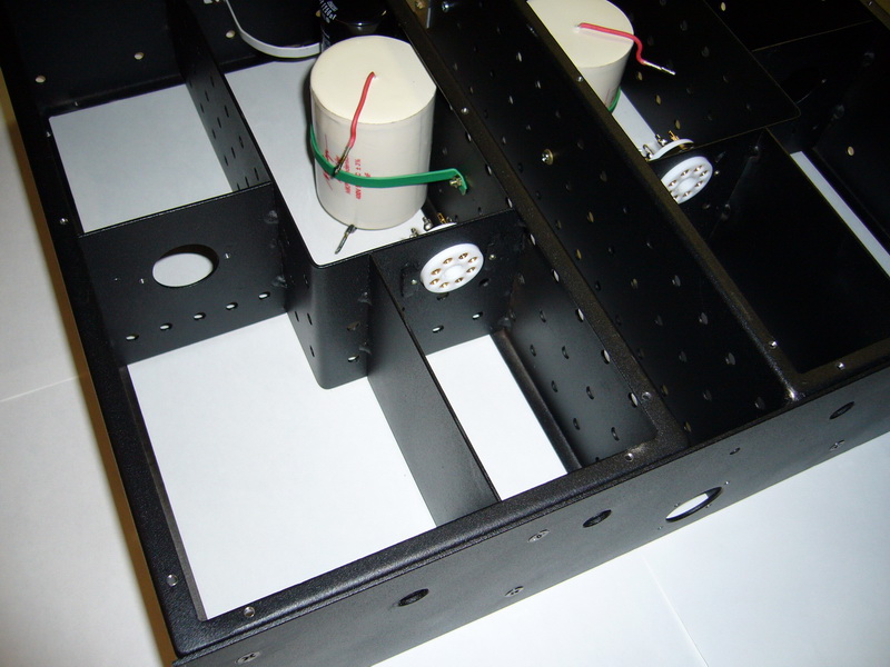

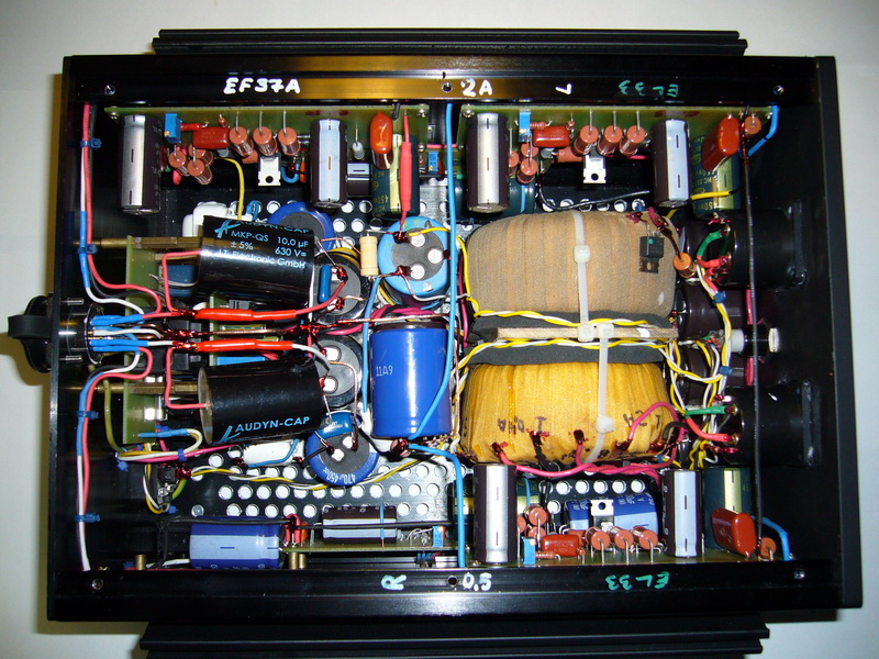

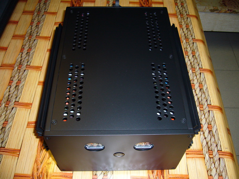

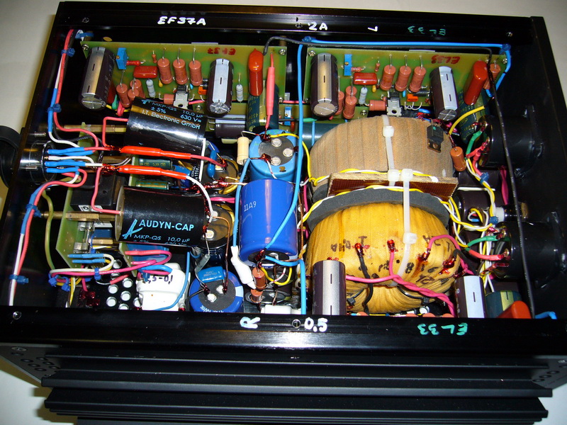

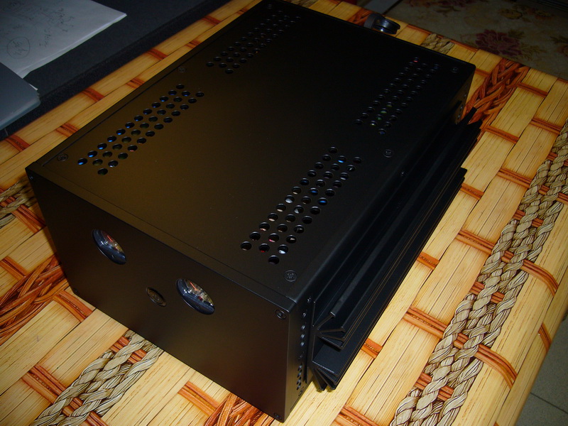

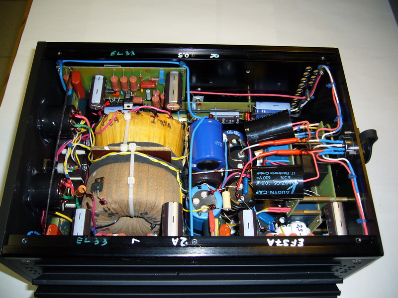

Корпус изготовлен на базе заготовки из Китая, наших радиаторов и сверлильного станка. На финише все покрыто черной матовой нитроэмалью.
Концепция блока питания такова:
Накалы ламп получают стабилизированное напряжение постоянного тока. Стабилизаторы накала собраны на L200 по схеме из даташита на микросхему. Анодный трансформатор один на весь корректор, вторичка с средней точкой на 320 В, два диода HFA06TB120 и многозвенный RC фильтр (8 шт 150 мкФх450В и резисторы на 5,1 Ом и дроссели ДПМ 0,4-100) далее разветвление на три стабилизатора анодного напряжения, также через RC(LC) фильтры, собранные по схеме http://next-tube.com/ru/articles.php?article=../a ... stract_ru.inc&sub_menu_item=99
Два стабилизатора работают поканально на выходные каскады, а третий через разделительные LC фильтры питает входные каскады. Накальник отдельный. Анодное напряжение включается с задержкой в 40-50 сек. и плавно нарастает в течении 15-20 сек. - последнее реализовано конструктивно в стабилизаторах.

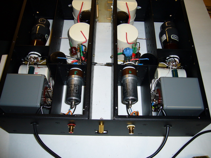

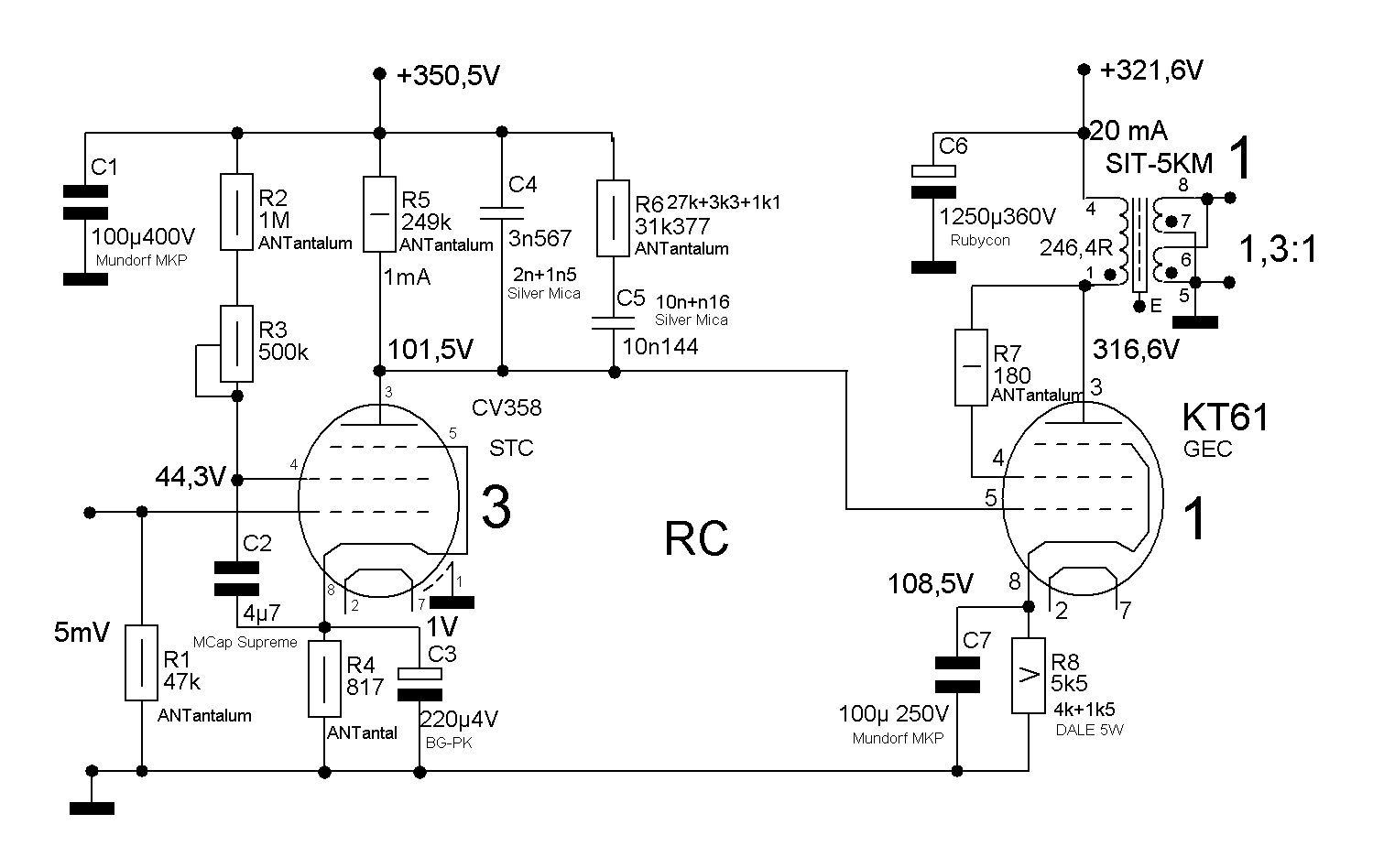

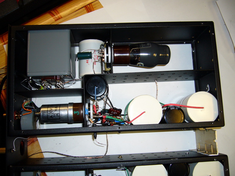

Сообщение AndreyK » 26 ноя 2015, 12:10

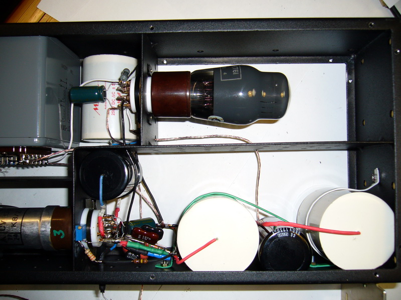

Работа над корректором продолжается. Сейчас корректор собран пока во временном корпусе. В качестве входных ламп сейчас стоят CV358 (5A/157D) STC, а выходных КТ61 GEC. Наилучший звук получается при установке в качестве выходной лампы EL33 Mulard Red print с сетчатым анодом. Но эта лампа очень редко встречается и очень дорога, поэтому применяю пока КТ61, хотя в запасах есть в наличии и EL33 Mulard Red print с сетчатым анодом. Ниже приведены схемы каналов с результатами измерений при установке конкретных экземпляров ламп.

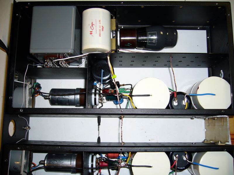

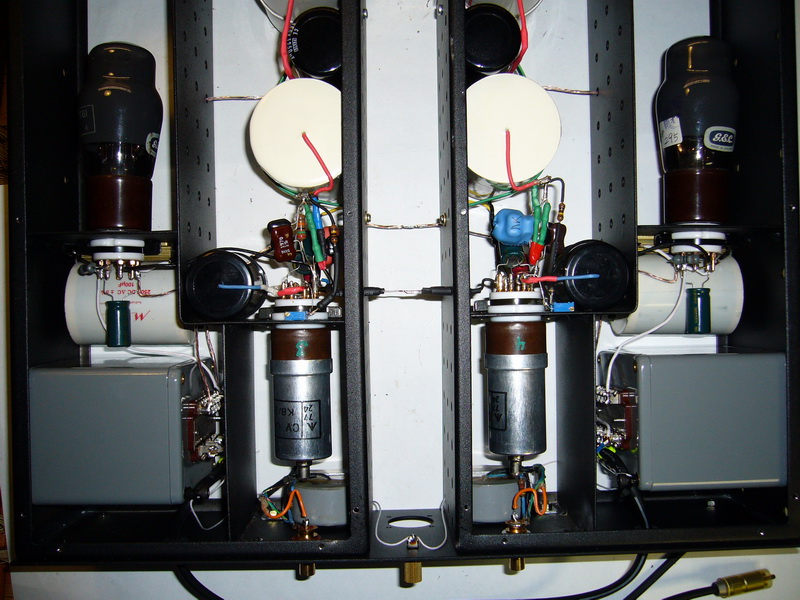

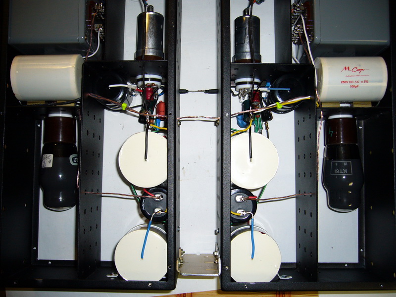

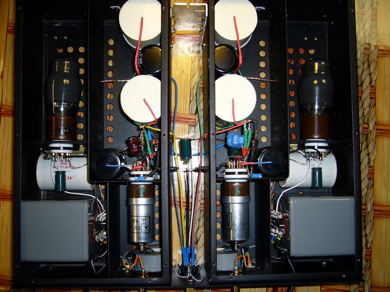

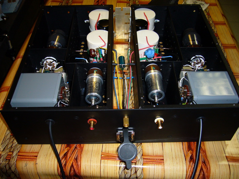

Сообщение AndreyK » 12 янв 2016, 21:59
За последний год такая пара появилась на аукционах только 1 раз
У меня сейчас есть и такая пара, как на ваших фотографиях. Тоже уже редкая лампа, но пока еще можно купить. В последнее время на эти лампы цена резко скакнула вверх.
Со временем они становятся все более раритетными. Мои red print года 40-го выпуска. Подобранную пару очень сложно найти.

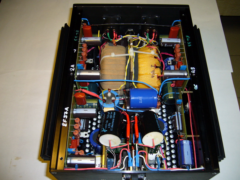

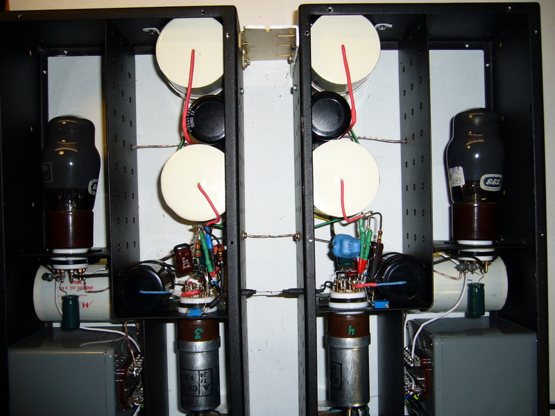

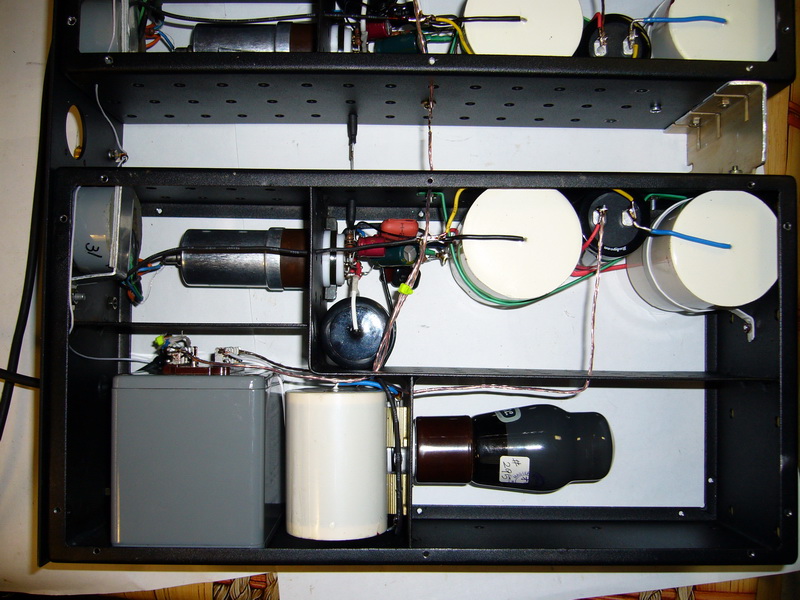

Окончательно определился с типами применяемых деталей и режимами работы ламп. Этому предшествовали длительные прослушивания и обсуждения с друзьями. Вот окончательная, на сегодняшний день, схема

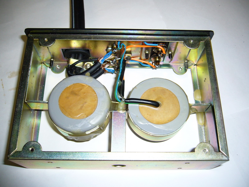

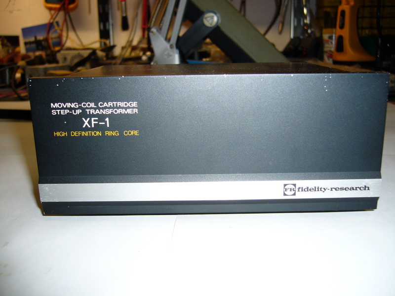

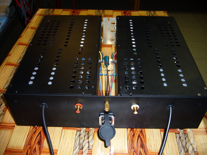

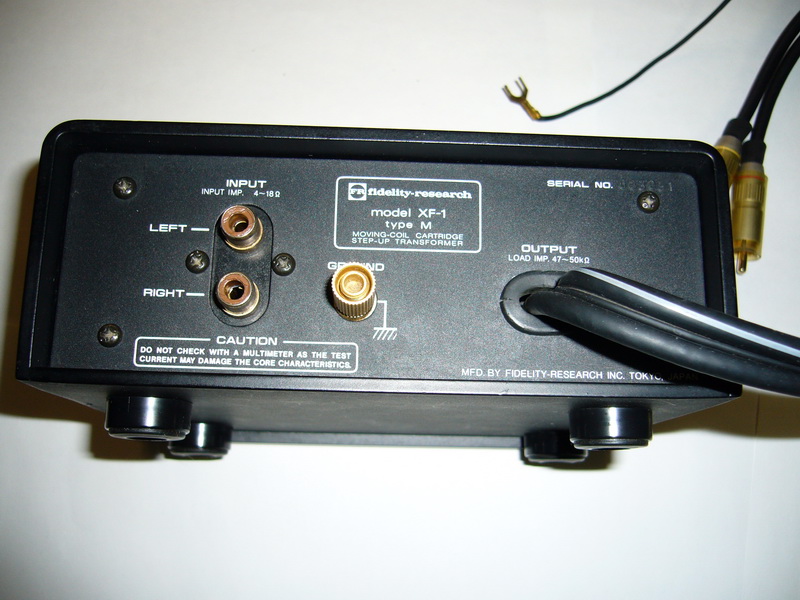

Так как собираюсь применять корректор с МС головкой, то решил встроить в него и МС трансформаторы. Это минимизирует количество разъемных соединений. Шасси для корректора у меня уже готово с прошлого года, поэтому приступил к сборке.
За это сообщение автора AndreyK поблагодарил:

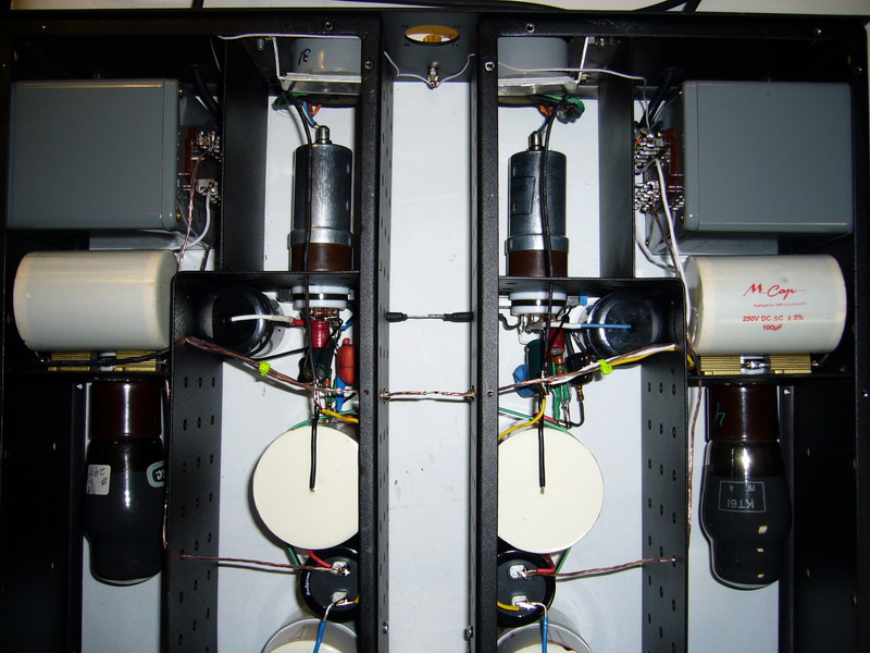

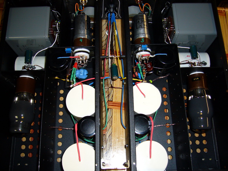

Сообщение poty » 13 янв 2016, 00:52
Красиво! :) А микрофонить не будет? Особенно то, что "висом" на входной лампе стоит.

Сообщение AndreyK » 13 янв 2016, 11:06
На макете не микрофонило. Само шасси поставлю на шипы и надеюсь, что микрофона не будет. Если до выходных соберу, то проверю уже на этой неделе.
Меня больше всего беспокоит - не будет ли наводок на МС трансформатор?

Сообщение poty » 13 янв 2016, 17:41
AndreyK писал(а):Меня больше всего беспокоит - не будет ли наводок на МС трансформатор?
Это вряд ли! Как правило, они серьёзно заэкранированы, а сами трансформаторы имеют эффективный сердечник, сосредотачивающий все магнитные волны.

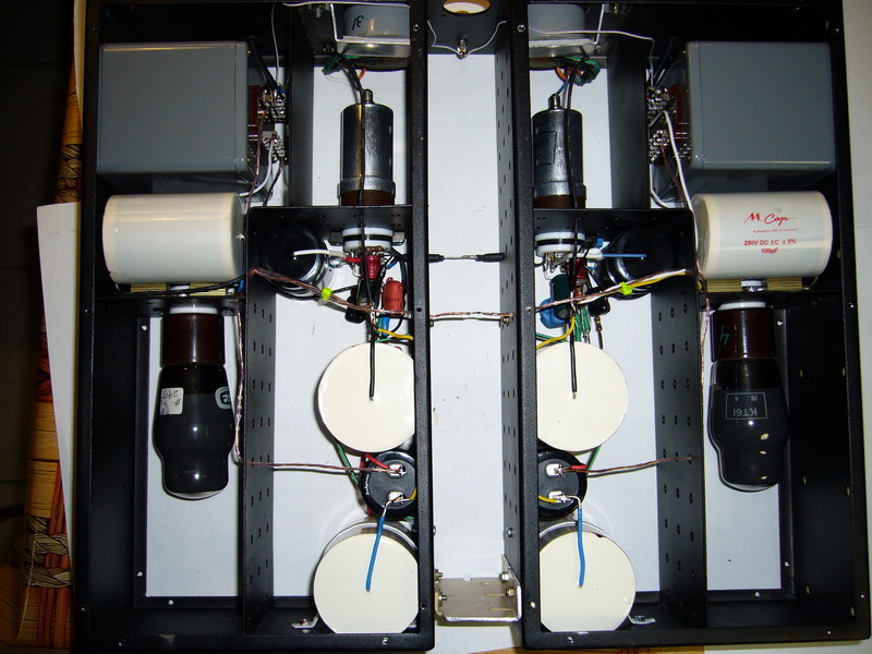

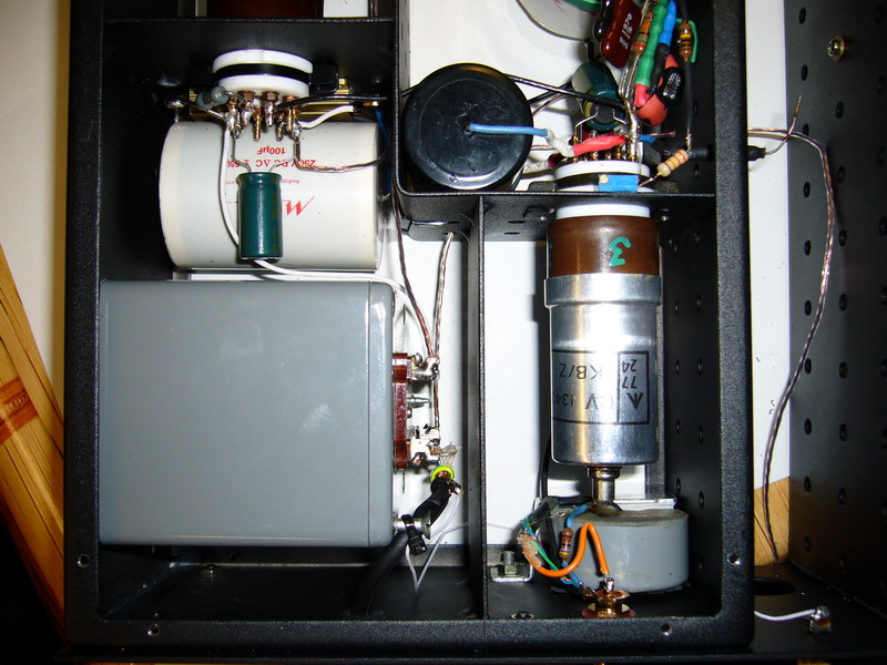

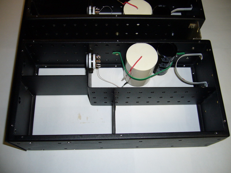

Сообщение AndreyK » 13 янв 2016, 21:12
Шасси сделано из 1 мм стали, все отсеки автономно экранированы. В связи с этим тоже надеюсь, что ни каких проблем с наводками не будет. Спасибо за поддержку, она ни когда не бывает лишней. Сборка продолжается.
Сегодня завершил монтаж деталей корректора на шасси. Прогрел, выставил режимы работы ламп и проверил корректор с помощью генератора и осциллографа. По приборам все выглядит очень достойно. Общий фон на выходе корректора не превышает 1 мВ. Этот фон вызван двумя причинами - наводками на соединительные провода при выполнении измерений (эта причина автоматически исчезнет при отключении генератора) и не достаточной фильтрацией анодного напряжения во входном каскаде. Возможно при прослушивании уровень фона на комфортной громкости х2 будет незначительным и тогда ни каких мер по его снижению делать не придется. RIAA кривая получилась очень точной - приведу записи в порядок и опубликую. Выше 1 кГц совпадение полное, а ниже - незначительное превышение. Пока, до прослушивания ни чего регулировать не буду. С учетом установки МС трансформатора Fidelity Research XF-1M общий коэффициент усиления получился просто огромным - порядка 12000. В этом случае на выход корректора очень подошел бы трансформатор 3:1 или 4:1, но такого пока нет в наличии. С учетом чувствительности моего усилителя, уровень комфортной громкости будет достигаться уже при установке регулятора громкости максимум на 8-9 часов. Думаю, что это терпимое неудобство. Пока корректор выглядит так.

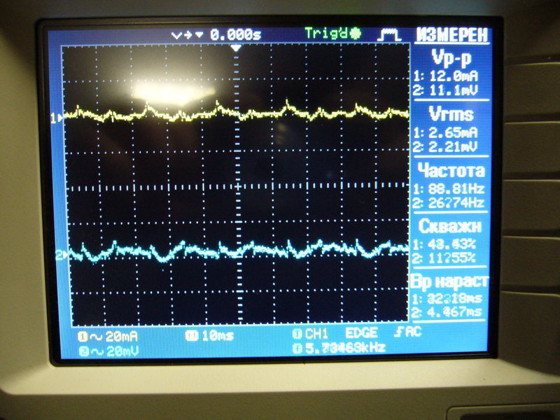

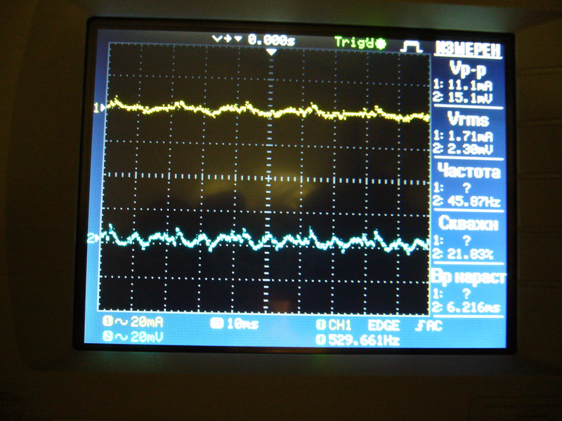

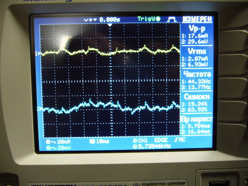

Сообщение AndreyK » 18 янв 2016, 10:40

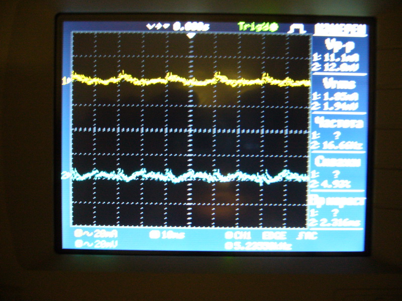

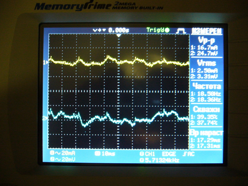

Генератор у меня GW Instek AFG-72225

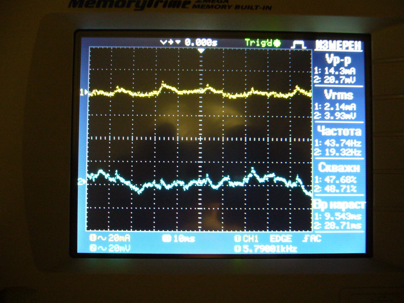

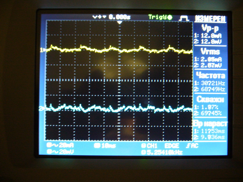

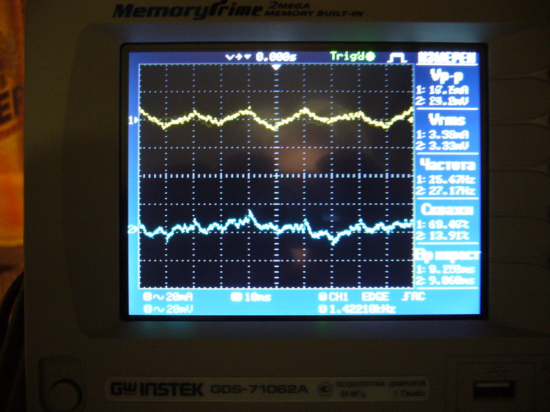

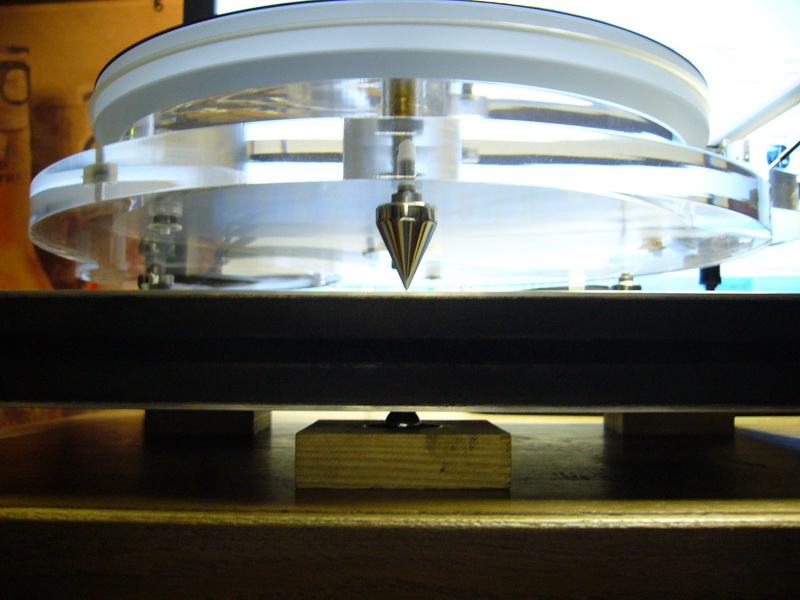

Вот результаты сегодняшних измерений уровня фона.
Канал осциллографа №1 - левый канал. Канал осциллографа №2 - правый канал
1. Проигрыватель на стойке, головка подключена, игла в воздухе
2. Проигрыватель на стойке, головка подключена, игла на пластинке (двигатель проигрывателя не работает)

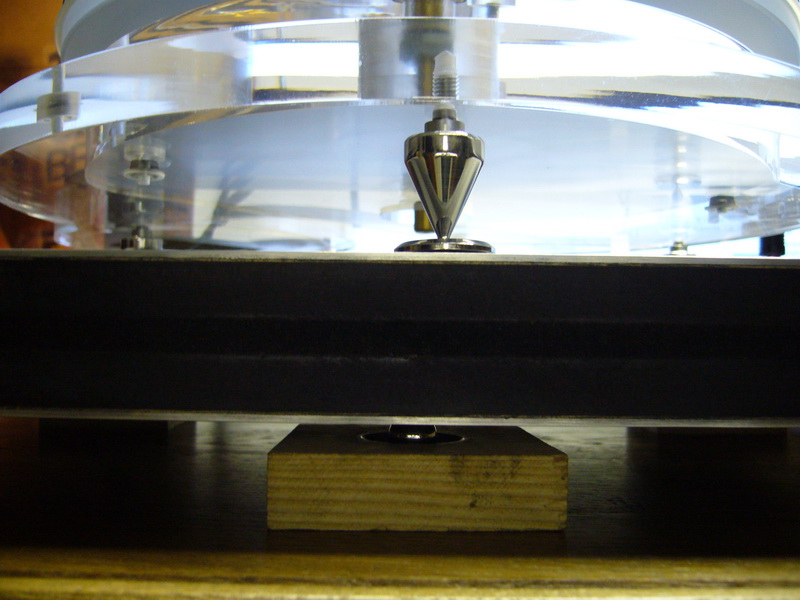

3. Проигрыватель снят со стойки, головка подключена, игла в воздухе
4. Проигрыватель снят со стойки, головка подключена, игла на пластинке
5. Проигрыватель установлен на стойке через виброразвязывающую платформу, головка подключена, игла в воздухе
6. Проигрыватель установлен на стойке через виброразвязывающую платформу, головка подключена, игла на пластинке
7. Проигрыватель установлен на стойке через виброразвязывающую платформу с подставками под шипы, головка подключена, игла в воздухе
8. Проигрыватель установлен на стойке через виброразвязывающую платформу с подставками под шипы, головка подключена, игла на пластинке
При прослушивании музыки результаты этих измерений на ух ни как не сказываются.
Последний раз редактировалось AndreyK 18 янв 2016, 16:27, всего редактировалось 1 раз.

Сообщение Роман Мирошниченко » 18 янв 2016, 12:11
Не то, что я со своим стетоскопом... По науке все! :pray: Эх, не те ВУЗы я заканчивал :cry:
Я не знаю, может в статичном положении это не работает... Просто это у Вас проявляется, когда игла на пластинке. Может головка слишком низкой податливости для этого тонарма?

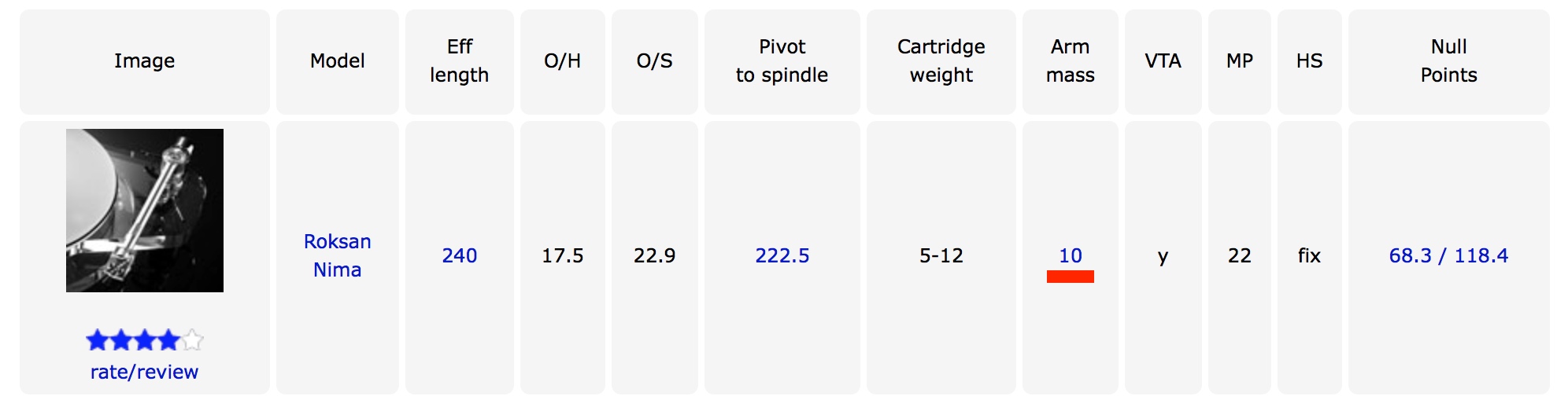

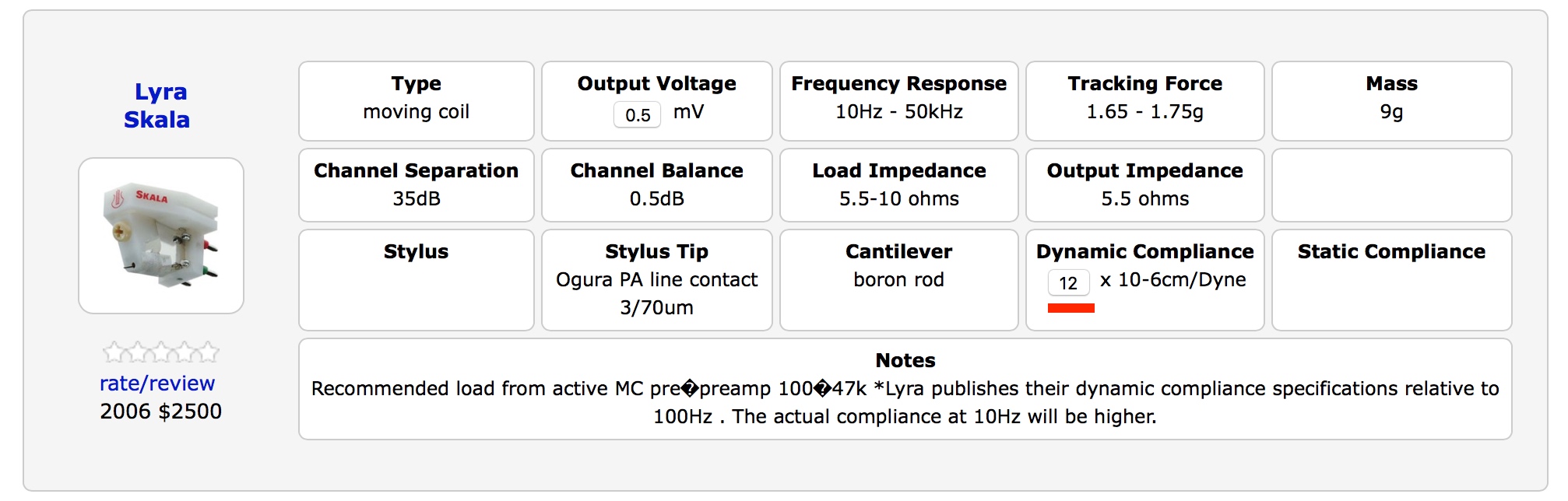

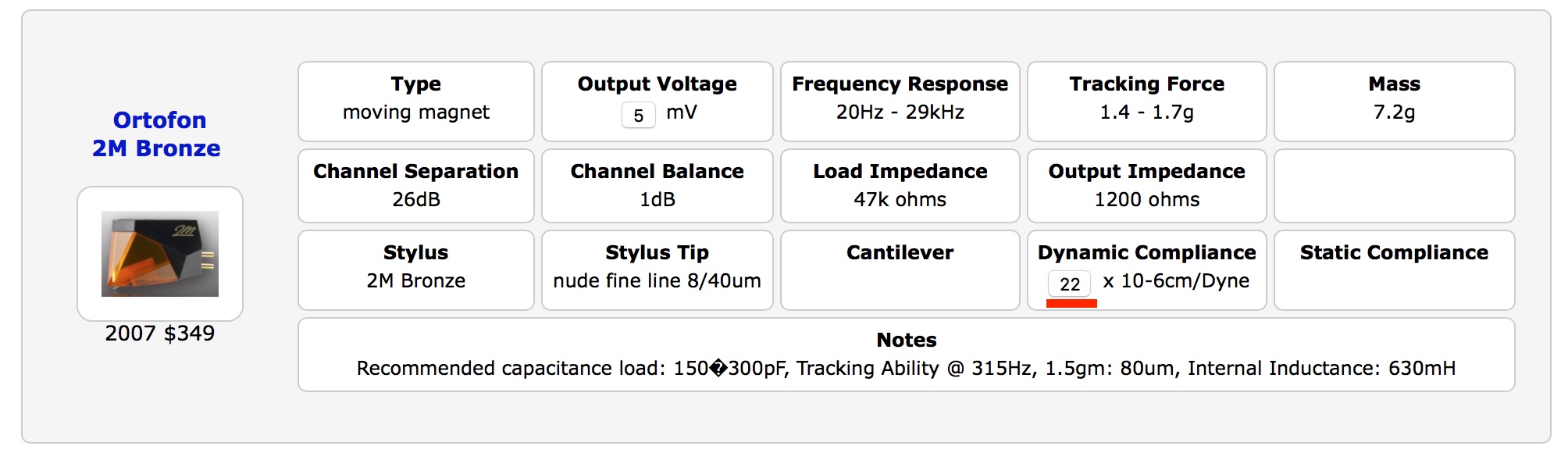

Я только попробую обосновать свою мысль.
Если ВЫ установили уже "Лиру" (судя по тому, что применяете транс), у нее "податливость" (Compliance) - 12. А у тонарма "Нима" эфф. масса 9. Для Ортофона это нормально (у него податливость 22), но для Лиры нужен более тяжелый тонарм. Насколько я понимаю, в такой ситуации система становиться чуствительна к инфранизким вибрациям (в обратном случае, теряет в низах).
