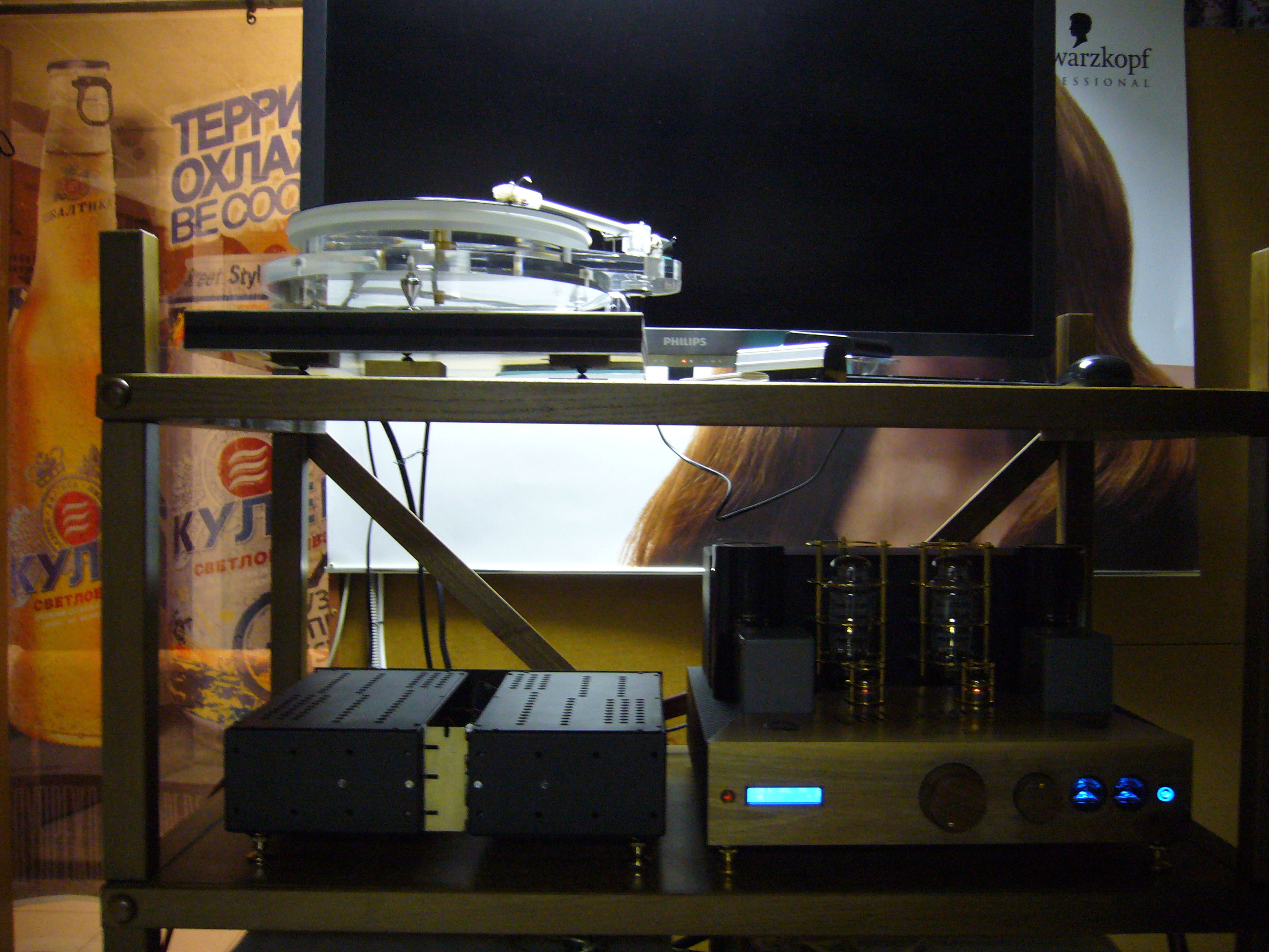

Приятно увидеть знакомые аппараты, но уже в их "среде обитания". :smile: Честно скажу, думал, блок питания корректора будет страшнее смотреться в стойке. Я жуть, как боюсь нагромождения компонентов. Но, смотрится уместно.

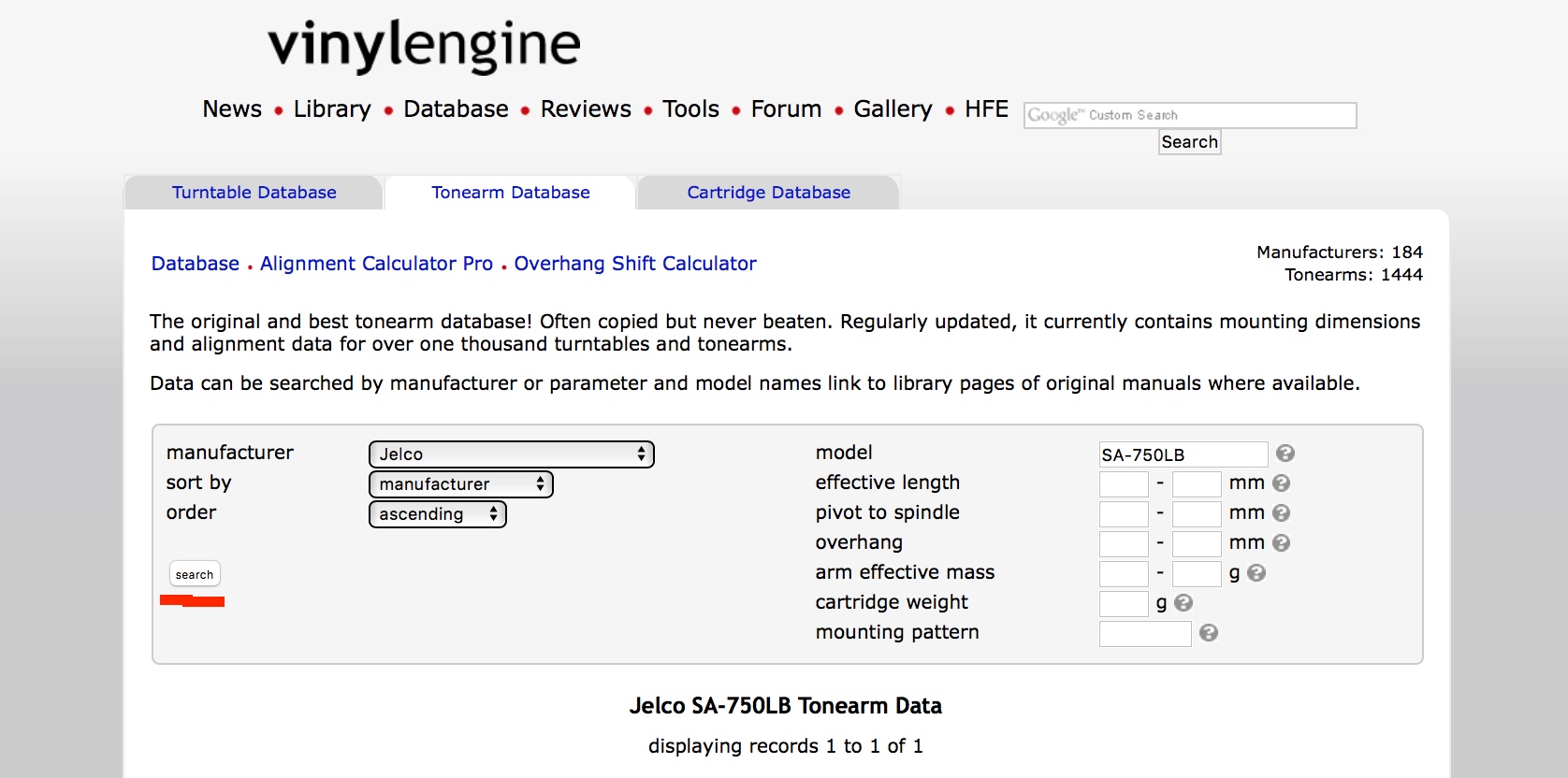

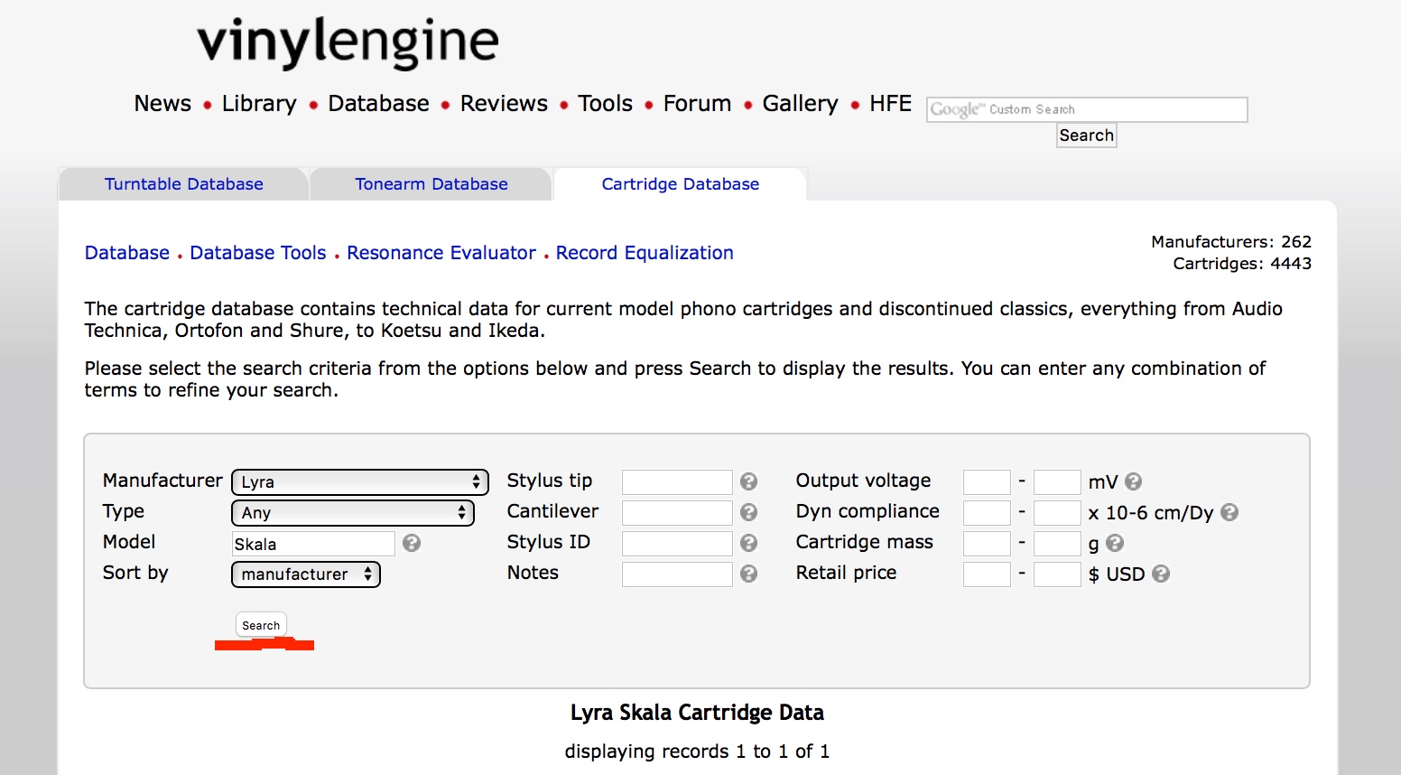

Конечно не сложно, лишь бы не увести Вас не в ту сторону. Поэтому я лишь покажу на скринах:
1) Выбираем картридж.
2) Интересующий нас параметр интерактивен.
Нажимаем его и переходим в табличку с массами тонарм/картридж.
3)
Подходящая масса тонарма в зеленой зоне. Среднее значение 18 гр. Но, надо сказать, что и Nima укладывается в диапазон, хоть и с краю. К тому же на Lyra (2-й скрин внизу) есть примечание по частоте измерения. Мол реальный параметр выше.
4) Теперь возвращаемся к базам и смотрим Jelko.
А данных по массе-то и нет :think: ... Конфуз. :oops:
Но, смысл идеи это не отменяет. В любом случае у Jelko эфф. масса грамм 15, что более подходит, чем Nima. Да и реальная резонансная частота может отличаться от табличной. Поэтому - 10 руб. (лучше 6 грамм чего-то не магнитного! ) на шелл и чуть поправить настройки тонарма. Нет, так нет. Все же опыт будет. :smile:

Блок питания корректора, по мне, тоже вписался
Сообщение Роман Мирошниченко » 18 янв 2016, 17:47
Да, уж - монументальные колонки!!!

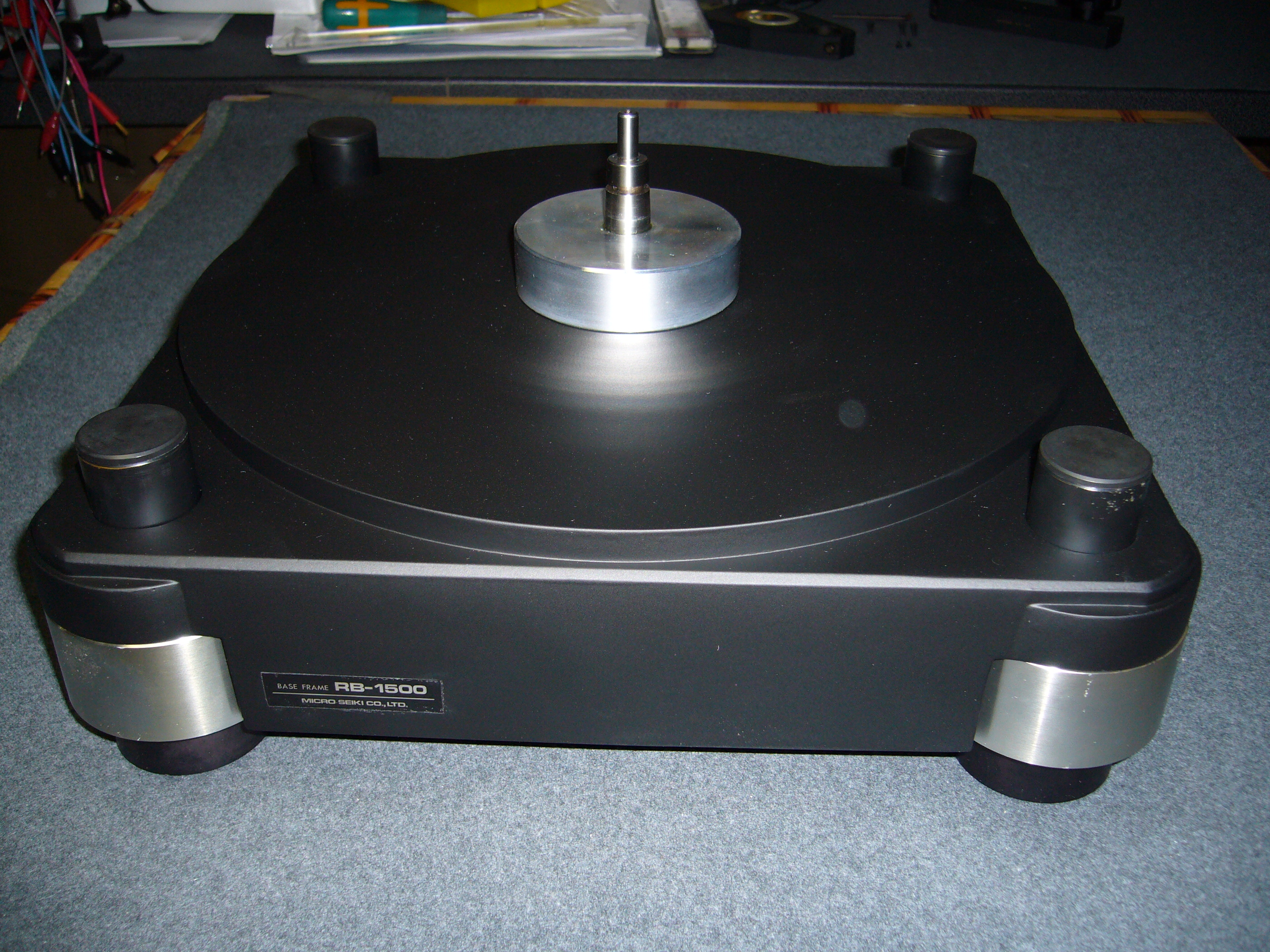

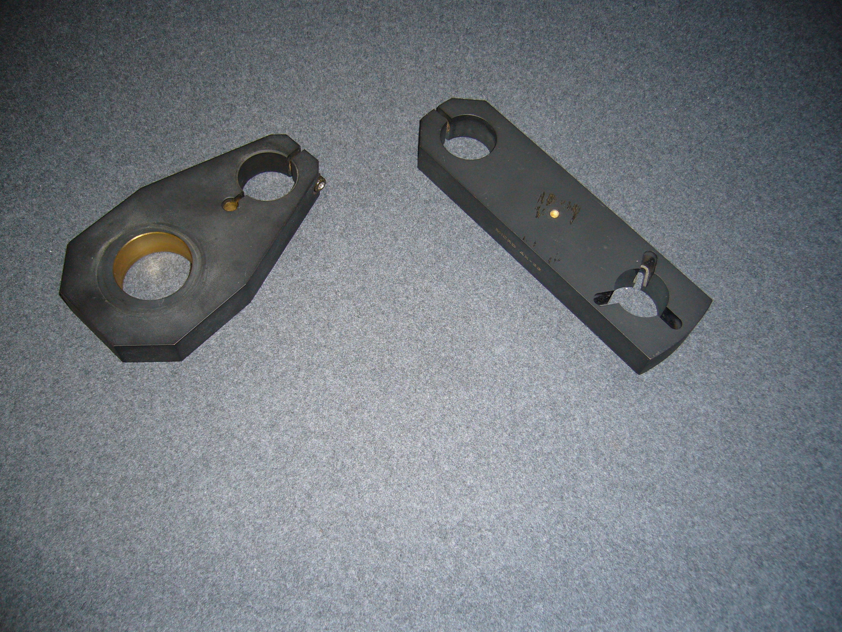

Прибыли первые 27 кг из Японии и часть блоков купленного проигрывателя - собственно сам стол вертушки, блок двигателя, две базы под тонармы и куча мелочевки входившая в комплект при продаже проигрывателя в далекие годы золотой эры винила. Состояние для своих лет очень хорошее. Везде заменена смазка, пружины в опорах стола (это уже успел проверить сам)и полностью прошла ремонт помпа (в этом еще предстоит убедиться).
В понедельник закажу формирование очередной посылки в которой должны прийти помпа и "блин".
Хотя заботливый продавец положил в комплект нить, но я на всякий случай прикупил еще 10 м новой на том же аукционе. Так же придет во второй посылке. Одна из полученных баз подходит под тонарм Jelco_sa-750LB. Немного придется уменьшить диаметр установочной "шайбы" из комплекта тонарма.
