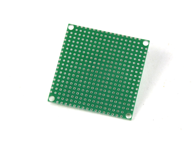

Сообщение Евгений Михеев » 20 янв 2016, 16:24
Думаю применить такую.
Осталось несколько штук, заказывал как-то с тюбтауна. Качество мне понравилось.
Сообщения: 5060
Сообщение poty » 20 янв 2016, 16:32
Боюсь, выводы ТО-220 туда не пролезут.
Сообщения: 4493
Поблагодарили: 361 раз
Сообщение Евгений Михеев » 20 янв 2016, 17:16
Так ведь to92 думаю брать, у них выводы чуть тоньше.
Сообщения: 5060
Сообщение poty » 20 янв 2016, 17:27
Речь шла о TL341 (TO92) и DN2540 (TO220). :) Я не знаю, каковы размеры этой платы, но мне кажется, только для TL431 будет жирновато.
Сообщения: 4493
Сообщение Евгений Михеев » 20 янв 2016, 18:08
Вы вчера написали, что и dn2540 можно использовать в любом корпусе - я решил и тут использовать to92, но ночью уже не указал этого, видимо спал :-)
Размеры платы 5*5см, она достаточно мала.
