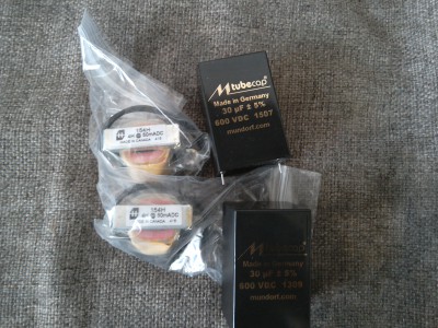

Сообщение Евгений Михеев » 30 апр 2016, 18:06
Hammond 154h
4H 50mA
Конденсаторы mundorf tube cap 30uF
По стабилизации В+ как скажете, Владислав. Тут я доверяюсь Вам.

С 4Гн надо подумать... Mundorf только два конденсатора имеются?

Сообщение Евгений Михеев » 30 апр 2016, 23:32
Этой серии да. Есть еще m-cap 5.6uf 4 штуки (их планировал разместить на utap) и solen 10uf 1 штука.
Владислав, не могу понять, что делает CR101.
