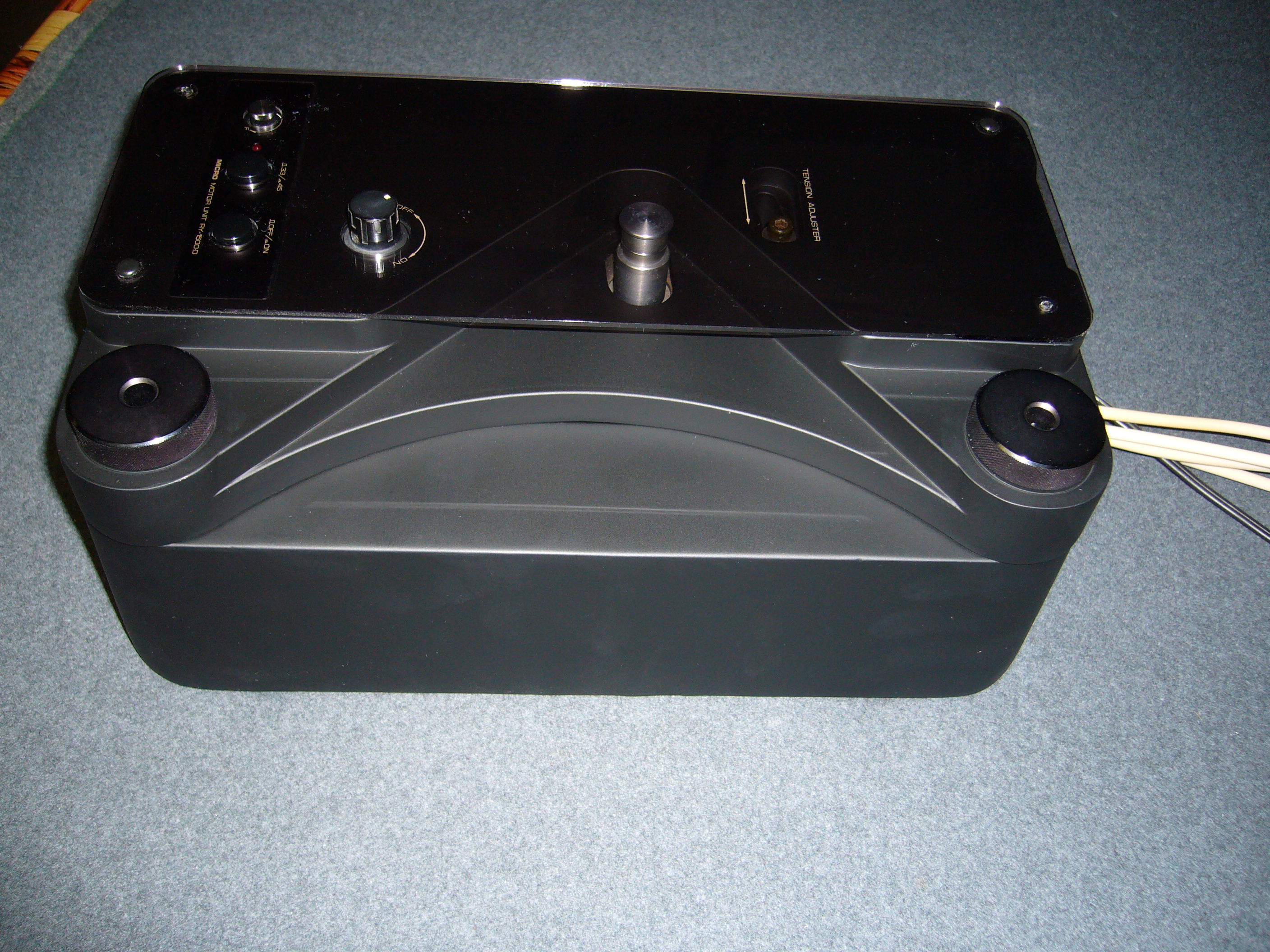

Прибыли первые 27 кг из Японии и часть блоков купленного проигрывателя - собственно сам стол вертушки, блок двигателя, две базы под тонармы и куча мелочевки входившая в комплект при продаже проигрывателя в далекие годы золотой эры винила. Состояние для своих лет очень хорошее. Везде заменена смазка, пружины в опорах стола (это уже успел проверить сам)и полностью прошла ремонт помпа (в этом еще предстоит убедиться).
В понедельник закажу формирование очередной посылки в которой должны прийти помпа и "блин".
Хотя заботливый продавец положил в комплект нить, но я на всякий случай прикупил еще 10 м новой на том же аукционе. Так же придет во второй посылке. Одна из полученных баз подходит под тонарм Jelco_sa-750LB. Немного придется уменьшить диаметр установочной "шайбы" из комплекта тонарма.

Сообщение poty » 05 фев 2016, 21:29
А что за нить?
