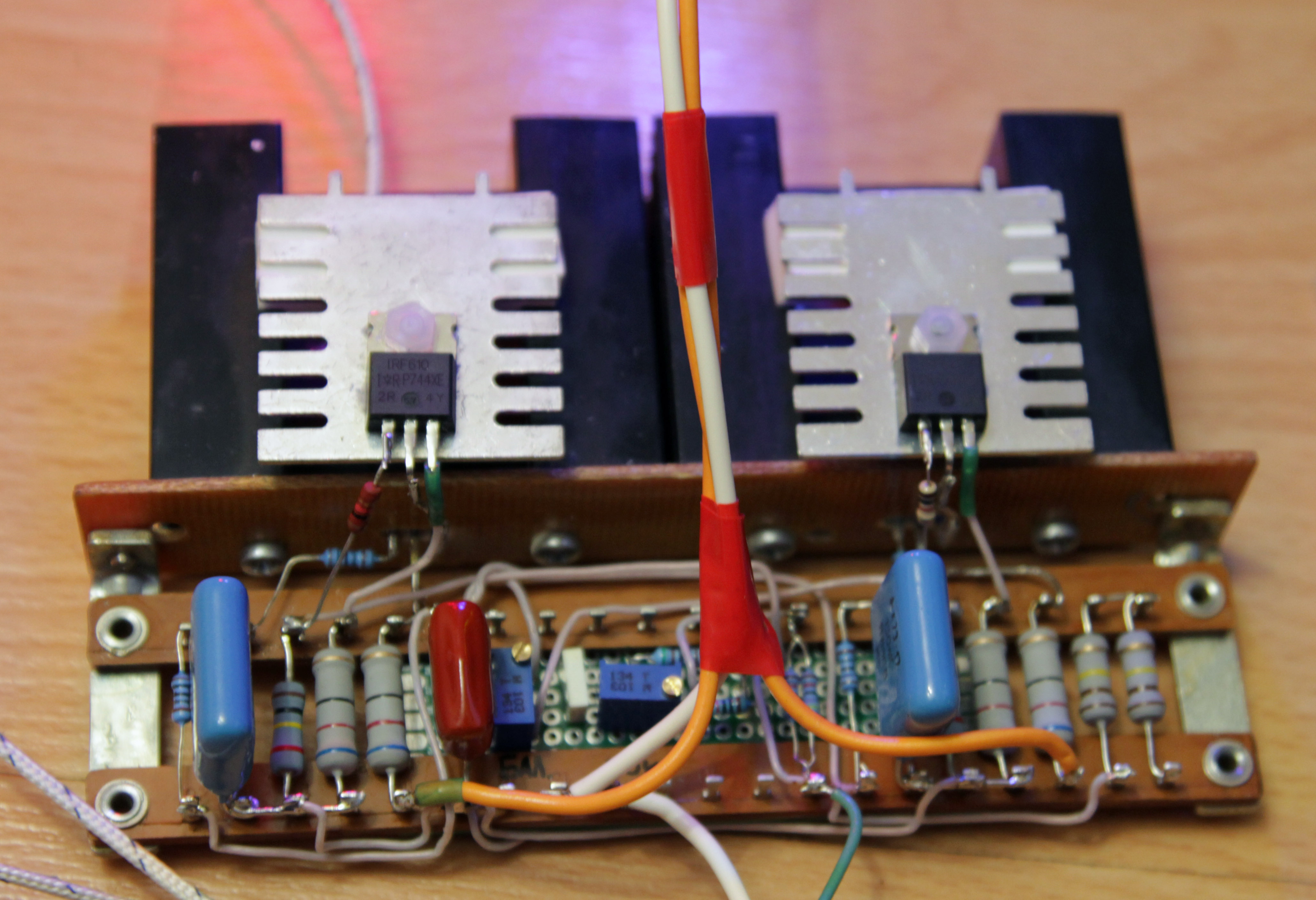

что называется "не пошла". По раздельности обе половинки работали, правда, грелись существенно. А вот совместно - оба уходили в самовозбуждение. Так как эксперимент проводился на лампах 300B, то я опасался проводить активные выяснения причин - слишком дорого выходило бы. В результате моделирования было потеряно несколько деталей, в основном этих самых MOSFET, и плата превратилась в месиво. Было решено сделать ремонтоориентированный вариант на раздельных радиаторах для лучшего охлаждения и с изменённой схемой организации смещения MOSFET. Схема симулировалась в LTSpice, результаты получились достаточно обнадёживающими.
[upd=1452201262][/upd]
Вторая версия источника тока
Тестирование показало, что на источник питания всё работает стабильно (спасибо Андрею Кислуну за предоставленный лабораторный блок питания).

Оба источника тока настроены на 85мА, в сток каждого MOSFET установлено по резистору 62Ом.
