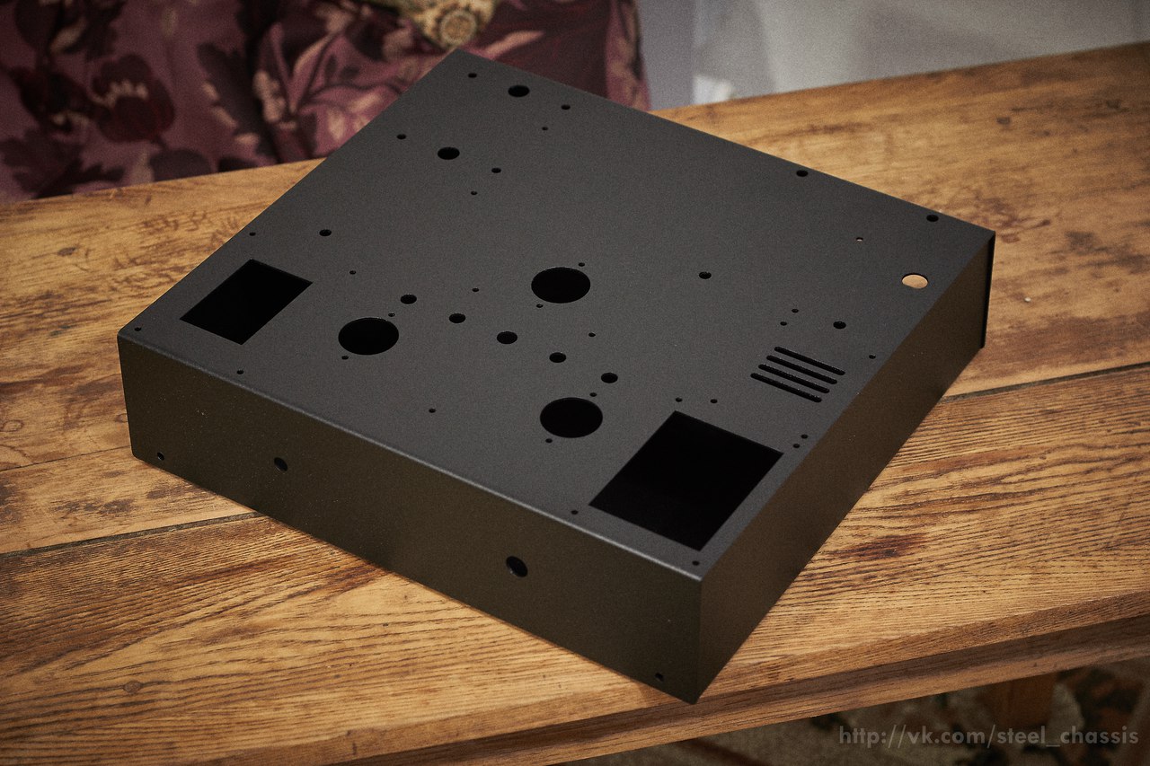

За основу прдлагаю исполнение, как у уже изготовленных для меня моноблоков
Пример надписей (реализовать можно только на гладкой краске)

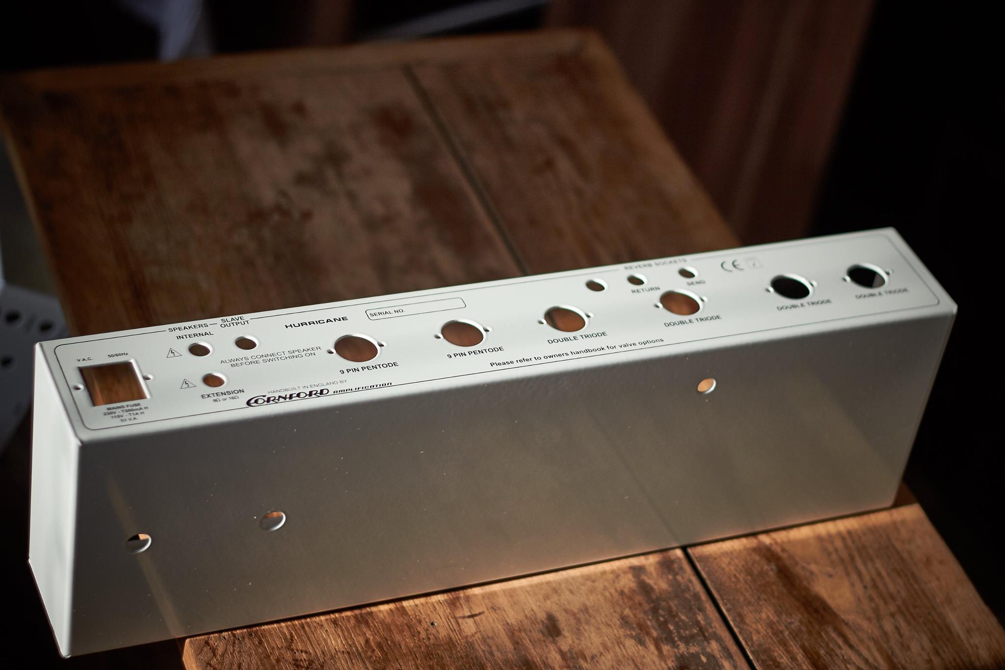

Очень достойно. Цвет только белый/черный? Надписи "серебром" или "золотом" (по темной панели) существенно выигрывают в респектабельности.zyu писал(а):Пример надписей (реализовать можно только на гладкой краске)
poty писал(а):Ещё вопрос - надписи делаются непосредственно на корпусах, или какая-то накладка сверху предусмотрена?
Фальшпанель дает возможность стилизации устройства в систему. Она может бы изготовлена из разных материалов, разных цветов. Мы видели металл, дерево, искуственный камен (кориан). Мы как-то разговаривали на предмет, что надписи и органы управления можно разместить на накладке, которая устанавливается в фальшпанель. Тогда накладка для всех вариантов дизайна одна, а фальшпанель может быть разной.zyu писал(а):Надписи на фальшпанели исклюючаем - она тогда делается на пластике в полтора миллиметра толщиной. Эстетику убъем.
На мой взгляд, очень повышается уровень восприятия устройства, когда "на морде" нет крепежных винтов.
Думаю пример сейчас найду...
Не нашел, что хотел. Вот примеры вставленных "накладок" с органами управления.

Есть корпус некоторой конструкции. Его можно быстро и относительно недорого заказать со всеми необходимыми отверстиями. Проблема в том, что этот корпус (его верхняя крышка) раскрывается вместе с передней и задней панелью. Так как и там и там будут штучки, к которым требуется тянуть провода, то нужно либо увеличивать их длину, либо крепить всё на верхнюю панель. Мне не нравится, когда верхняя или нижняя панели испещрены отверстиями, я предложил сделать внутри силовое шасси в виде пластины, на которое всё и будет крепиться, а затем уже эту пластину 4 винтами прикручивать к панели. Евгений изначально хотел прикручивать всё к панели вверх дном. Но так как у нас лампы, то я решил перестраховаться и поставить печатную плату с лампами как обычно, просто удлинив стойки от неё к силовому шасси. А в самом шасси на уровне ламп сделать либо большие отверстия, либо вентилляционные щели. В любом случае, на верхней панели неплохо бы предусмотреть вентиляцию какую-нибудь.
Кстати, Роман, мне бы хотелось, чтобы Вы поактивнее именно в дизайне поучаствовали!
Внутри уж - это понятно. Но снаружи можно пока поизгаляться. Ручки, ножки, накладки, надписи, цвета, расположение всего этого... Пока предполагается тумблер включения, ручка громкости и селектор входов на три положения. Плюс некоторая индикация работы.

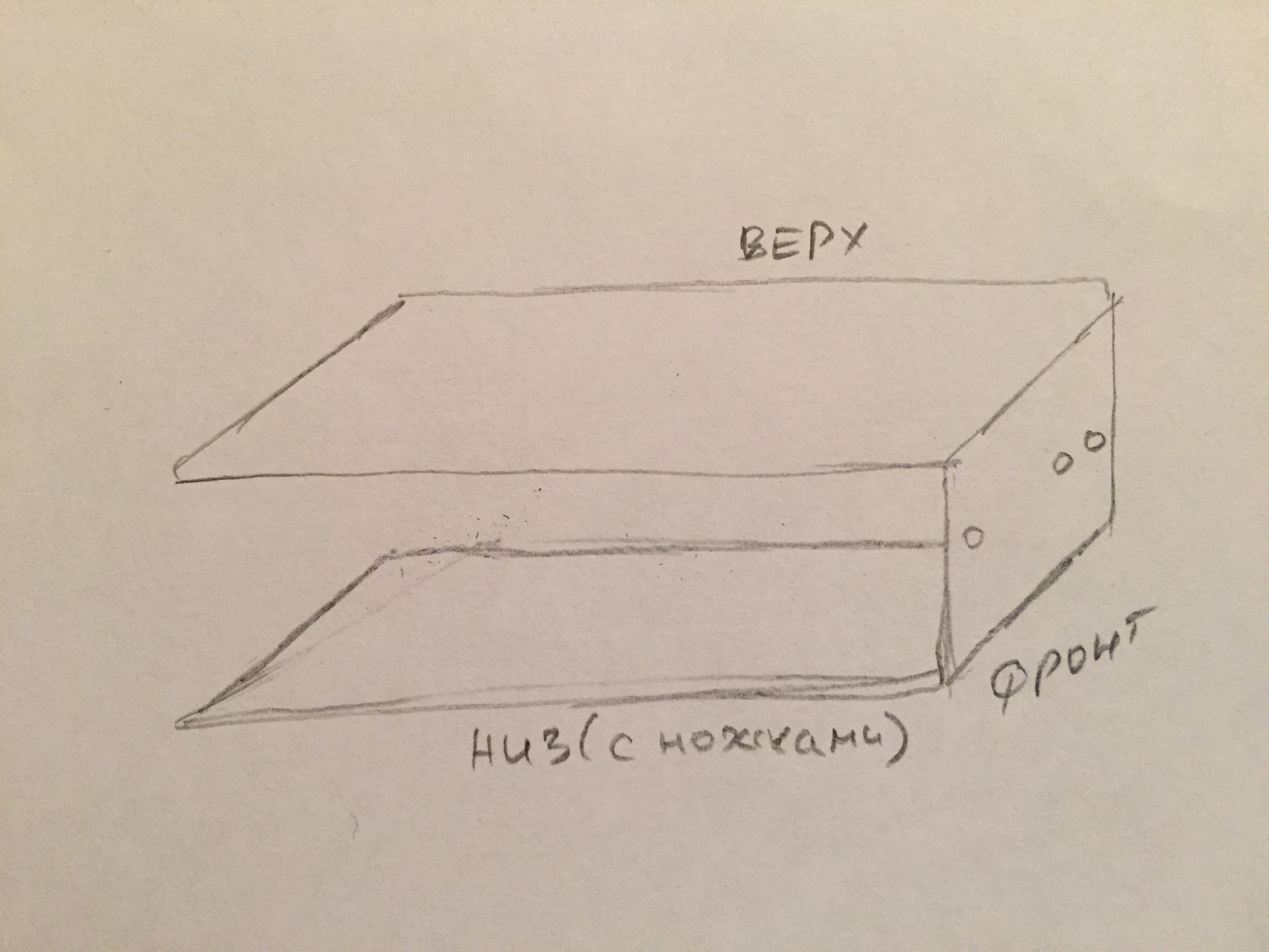

Правда, я не знаю возможностей мастера по корпусам. Посмотрю по ссылке. Я вижу две задачи, которые хорошо бы решить:
- Корпус двусоставной (верх и низ);
- Все детали разместить на нижней части корпуса, чтобы верхняя несла на себе только функцию кожуха (снял и получил доступ к электронике).;
- На верхней и лицевой панели винты не желательны (это позволит владельцу заниматься украшательством).;
Подумаю, порисую... Только это вечером, когда домой вернусь.
P.S. Если нижнюю часть сделать на подобии совочка (с четырьмя загнутыми вверх сторонами - задняя и боковые полной высоты, передняя лишь бы закрепить галетники и тумлер с выключателем), то из такойго металла он будет достаточно жесткий? Тогда верхняя часть может выполнять лишь роль защитного кожуха и крпиться спереди/снизу, с тыльной стороны/по верху).

Если в нижней части будет закреплен экранирующая пластина, это добавит ей жесткости.
Т.о. я пытаюсь развить идею, в которой нижняя часть корпуса является самодостаточной, несущей конструкцией. Это было бы удобно при настройке и обслуживании. И дало полную свободу для дизайнерского сумашествия спереди и сзади. Да и по бокам. Дизайнерские элементы можно было бы вносить в корпус не трогая электронную часть.

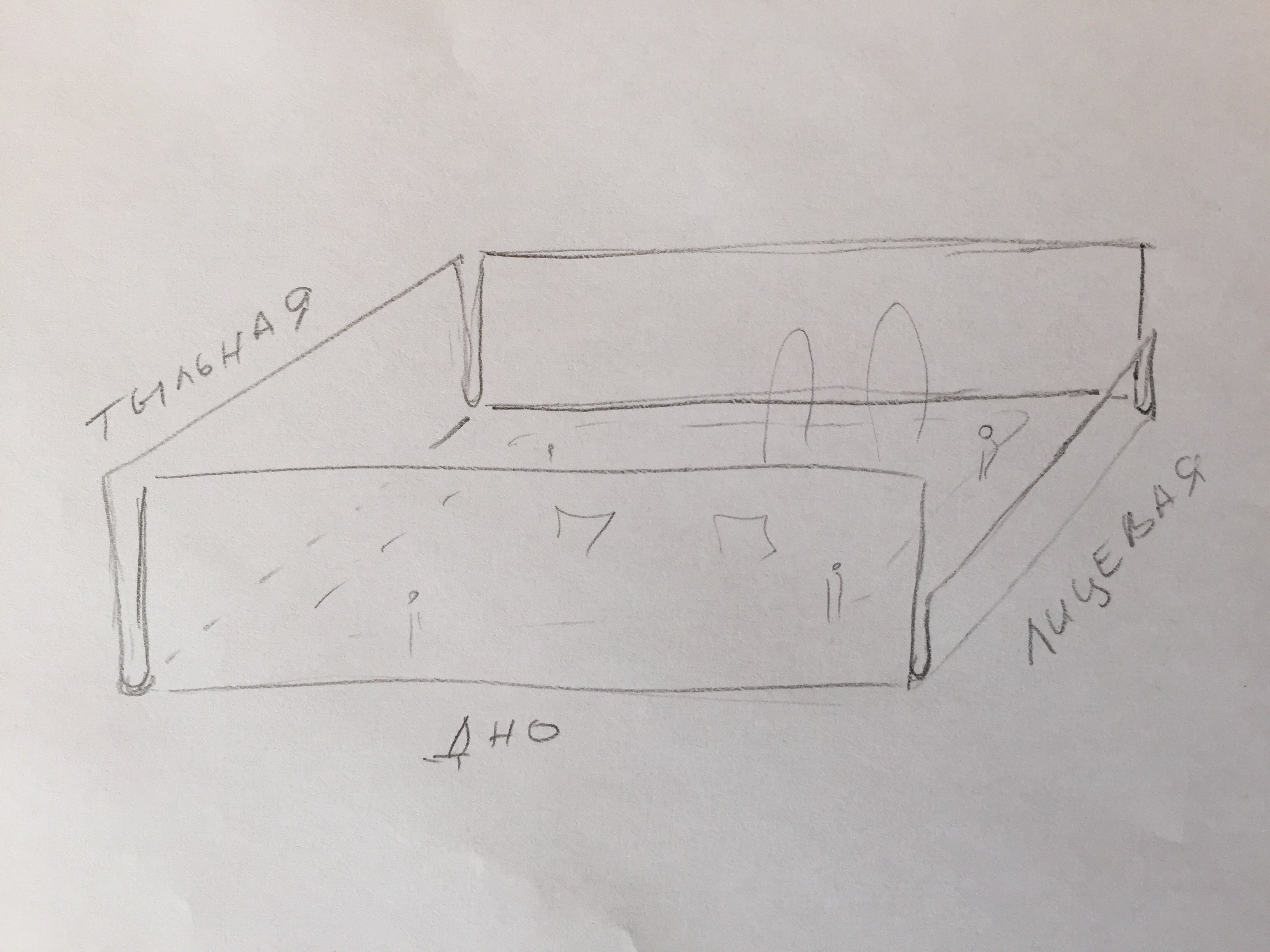

Примерный эскиз.
Вот я нарисовал идею скрепления деталей корпуса. Это только мое видение, если заинтересует, могу нарисовать лучше. Но, чертить пока не могу.
В нее (на удобном ВАМ уровне) устанавливается несущая панель. Она может иметь вырез, чтобы обеспечить доступ к плате снизу.
Эти элементы скрепляются винтами за счет загибов на несущей панели. Должно уже получиться жестко. И доступно для монтажа и с верху и с низу.
Все это закрывается передней панелью (она же верхняя, она же нижняя с ножками). Панель надвигается спереди.

Если корпус нужен выше, он может иметь несколько несущих панелей внутри (этажами). Если нужно, чтобы выступали трансформаторы сверху (которые не вытащишь как лампы), их можно смещать к задней стороне и в крышке в том месте делать вырез. Чтобы транс не мешал сдвигать вперед крышку (она же фронтальная панель, она же дно с ножками).

Для установки тумблеров и селекторов?poty писал(а):Нужна ещё фальпанель спереди. Скорее всего, имеет смысл делать её загибом несущей панели.
P.S. Лично мне понравилась такая конструкция. Но, я пока ищу альтернативные варианты.
[upd=1454868323][/upd]
При двухмиллиметровой толщине металла кромки будут острыми... Может такая конструкция и не вариант.

Идея "полнозагибной" передней части мне нравится очень, как и то, что не будет фальшпола внутри, но тогда нужно предусматривать крепёж всего потайными болтиками. Но! Я хочу предупредить, что на фото толщина материала явно больше 2мм, поэтому он так хорошо и смотрится. Делать толщину больше 2мм на стали - это жутко нерационально, а с алюминием, насколько я понимаю, этот производитель не работает. Т.е., так "по-дизайнерски" не получится, но конструктивно - это здорово! Ещё у меня возникают сомнения, что можно будет боковинки точно подогнать под кривизну передней панели.zyu писал(а):Несущую можно сделать г-образной с подгибом на лицевую панель. Так можно закрепить и селекторы и тумблер. Единственное, я вчера думал насчет тумблера.... Если в случае с ручками диаметр отверстия будет закрыт ручкой еще большего диаметра, то что делать в случае с тумблером?
