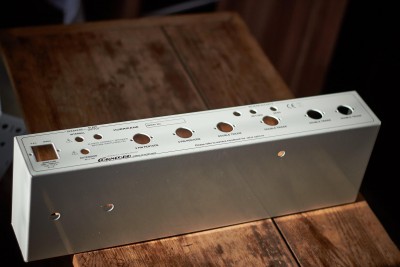

Давайте покажем пример корпуса и обсудим, что в нём изменить, чтобы выглядело достойно.
Ещё вопрос - надписи делаются непосредственно на корпусах, или какая-то накладка сверху предусмотрена?
С моей точки зрения, для упрощения конструкции, стоит ориентироваться на простой прямоугольный корпус, желательно с внутренними перегородками и внутренним шасси, чтобы не заполонять верхнюю и нижнюю панели болтиками.

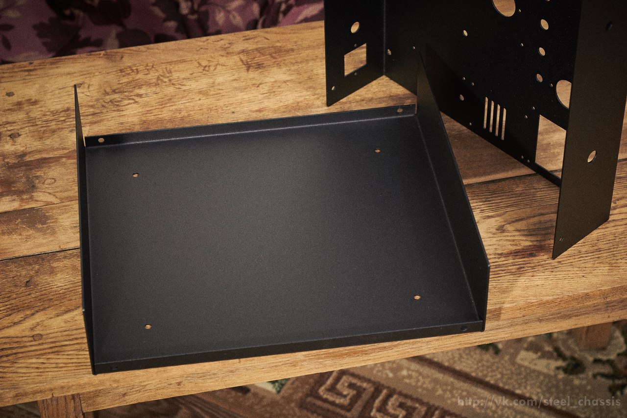

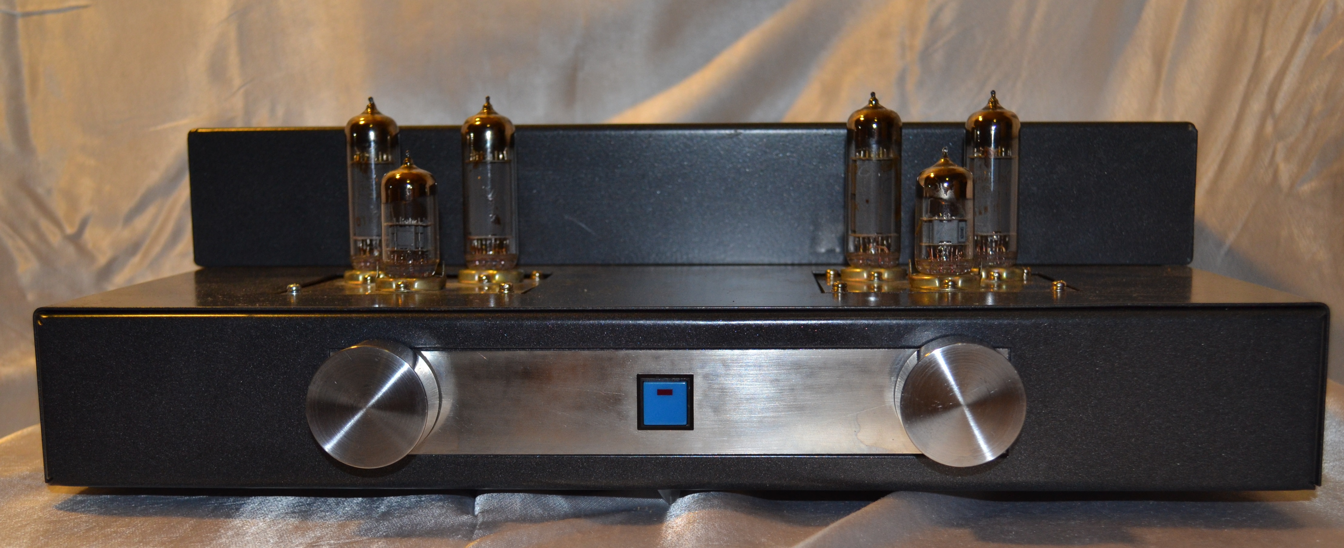

За основу прдлагаю исполнение, как у уже изготовленных для меня моноблоков

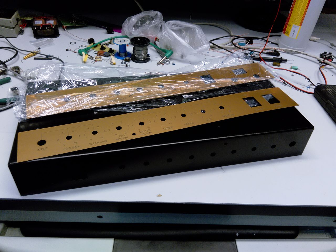

Пример надписей (реализовать можно только на гладкой краске)
Из переписки с Владиславом пришли пока к следующему:
Если хотим на лицевой панели верхнюю грань иметь скругленной, то крепить все нам прийдется на верхней крышке.
Чтобы не дырявить черезмерно конструкцию к верхней крышке можно прикрепить пластину изнути на 4-х черных болтах полукруглых под шестигранник - будет весьма фирмОво, как по мне.
Все собираем на пластине, разьемы и регуляторы - на передней и задней панелях.
Важный момент - предлагаю боковые ребра подогнуть и сделать небольшую полку - ее скреплять с крышкой - так получим точное схождение грани верхней крышки и боковой стенки. У меня на фото этот момент не учли, боковина заваленавнутрь, сейчас исправляю это при помощи уголков внутри.
Пока так.

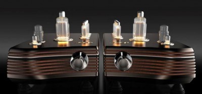

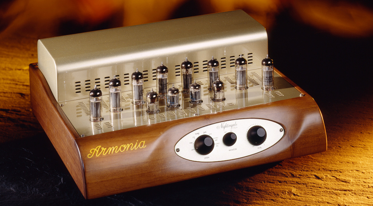

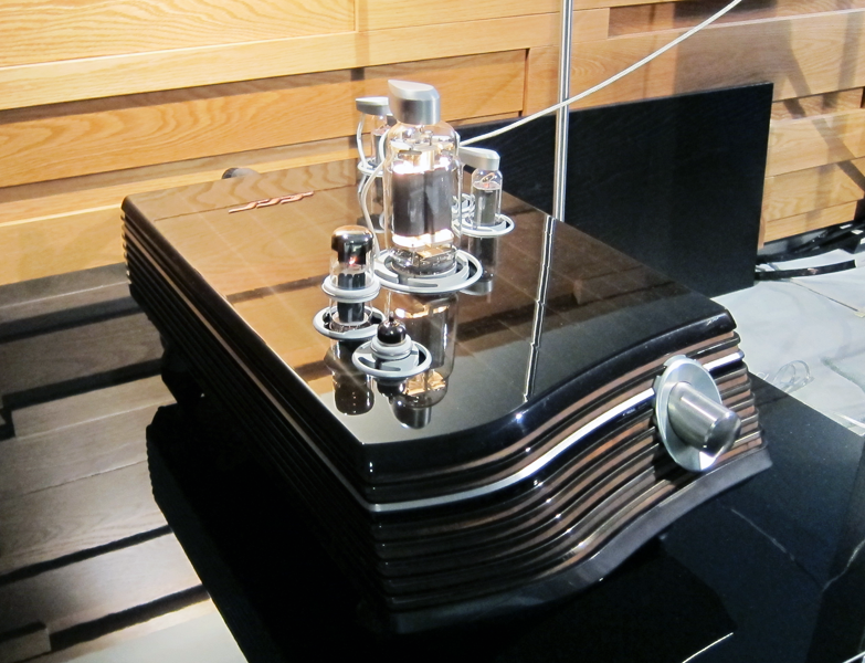

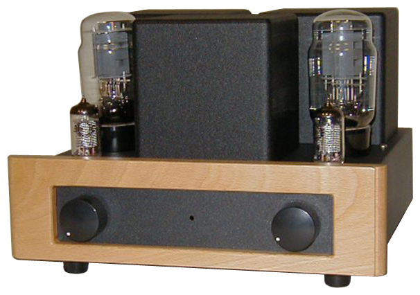

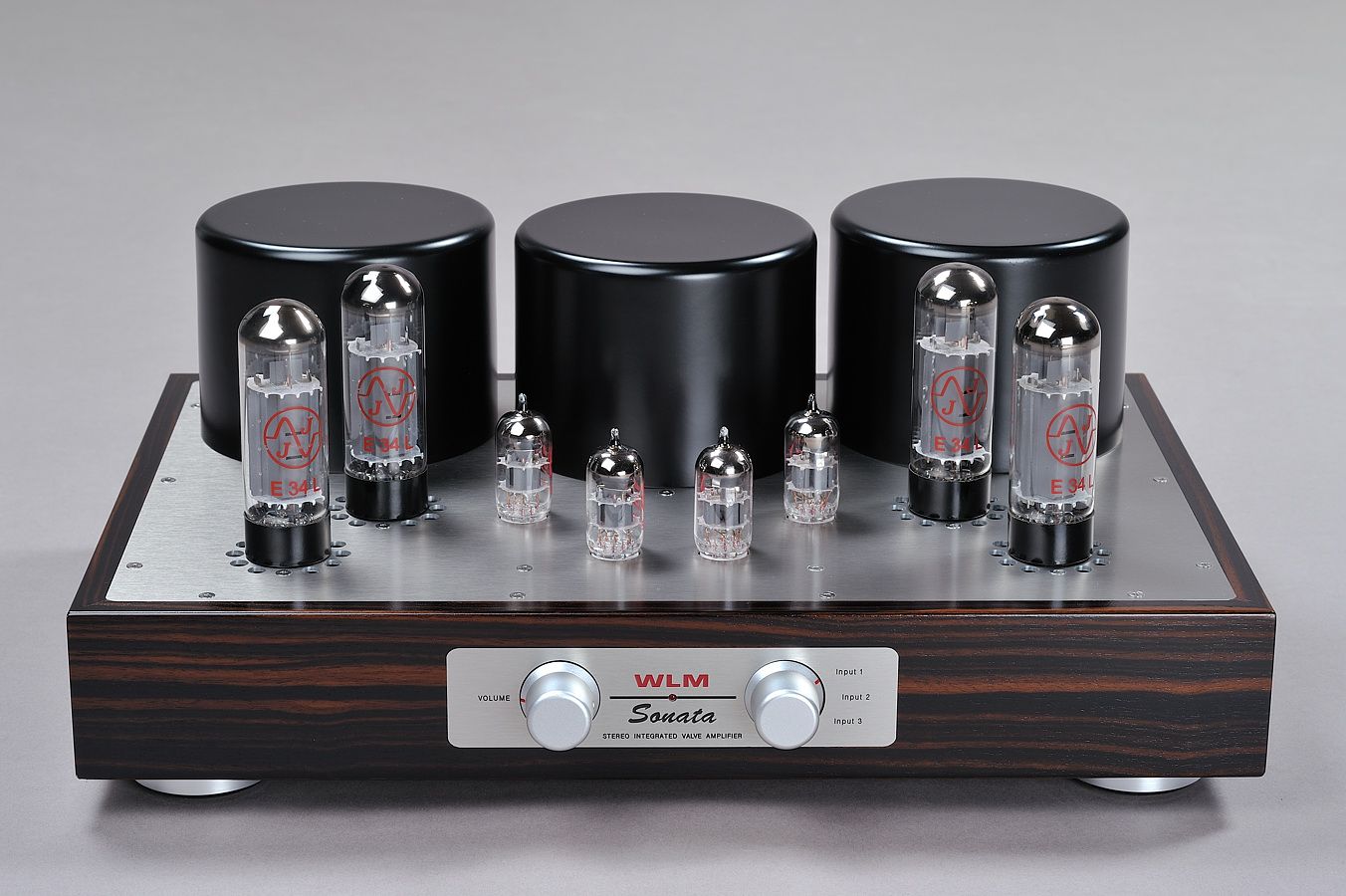

Очень достойно. Цвет только белый/черный? Надписи "серебром" или "золотом" (по темной панели) существенно выигрывают в респектабельности.zyu писал(а):Пример надписей (реализовать можно только на гладкой краске)
poty писал(а):Ещё вопрос - надписи делаются непосредственно на корпусах, или какая-то накладка сверху предусмотрена?
Фальшпанель дает возможность стилизации устройства в систему. Она может бы изготовлена из разных материалов, разных цветов. Мы видели металл, дерево, искуственный камен (кориан). Мы как-то разговаривали на предмет, что надписи и органы управления можно разместить на накладке, которая устанавливается в фальшпанель. Тогда накладка для всех вариантов дизайна одна, а фальшпанель может быть разной.zyu писал(а):Надписи на фальшпанели исклюючаем - она тогда делается на пластике в полтора миллиметра толщиной. Эстетику убъем.
На мой взгляд, очень повышается уровень восприятия устройства, когда "на морде" нет крепежных винтов.
Думаю пример сейчас найду...

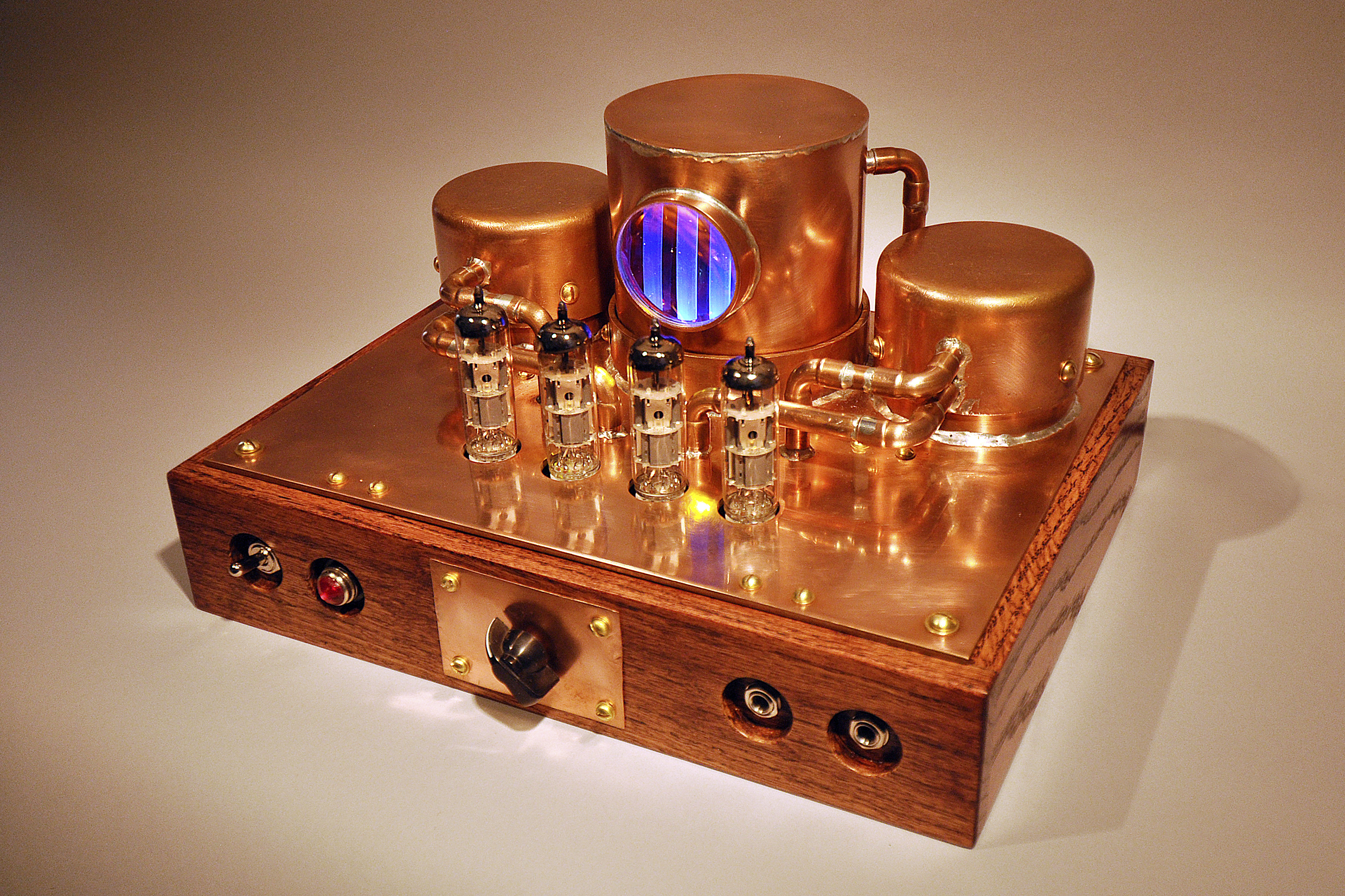

Не нашел, что хотел. Вот примеры вставленных "накладок" с органами управления.

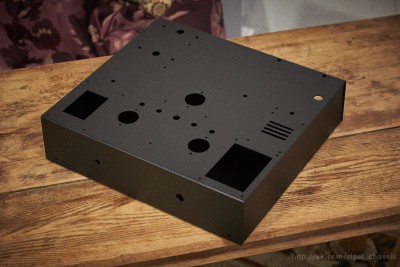

Есть корпус некоторой конструкции. Его можно быстро и относительно недорого заказать со всеми необходимыми отверстиями. Проблема в том, что этот корпус (его верхняя крышка) раскрывается вместе с передней и задней панелью. Так как и там и там будут штучки, к которым требуется тянуть провода, то нужно либо увеличивать их длину, либо крепить всё на верхнюю панель. Мне не нравится, когда верхняя или нижняя панели испещрены отверстиями, я предложил сделать внутри силовое шасси в виде пластины, на которое всё и будет крепиться, а затем уже эту пластину 4 винтами прикручивать к панели. Евгений изначально хотел прикручивать всё к панели вверх дном. Но так как у нас лампы, то я решил перестраховаться и поставить печатную плату с лампами как обычно, просто удлинив стойки от неё к силовому шасси. А в самом шасси на уровне ламп сделать либо большие отверстия, либо вентилляционные щели. В любом случае, на верхней панели неплохо бы предусмотреть вентиляцию какую-нибудь.

Нет, у Романа здравая идея возникла на самом деле. Если несущую конструкцию сделать на нижней пластине с загибом спереди и сзади, в который вкрутить все органы управления, то верхняя пластина будет просто накладкой (в ней просто будут просверлены отверстия для штоков регуляторов и тумблера).zyu писал(а):Роман, я думал об этом, но ведь между платами и селекторами на лицевой панели провода, тоесть отвинчиваем передне-верхнюю крышку, снимаем ее и отрываем провода
Селекторы закреплены на передней стороне "совочка"! Весь пред в "совочке"! Мы откручиваем винты и просто снимаем крышку (предварительно сняв ручки с селекторов).zyu писал(а):Роман, я думал об этом, но ведь между платами и селекторами на лицевой панели провода, тоесть отвинчиваем передне-верхнюю крышку, снимаем ее и отрываем провода
[upd=1454843442][/upd]
Отверстия будут чуть больше диаметром, нужно чтобы в них утопились гайки крепления тумблера и селекторов, а не просто прошел шток. Это обеспечит более плотное прилегание и с боку не будет зазора.poty писал(а):(в ней просто будут просверлены отверстия для штоков регуляторов и тумблера).

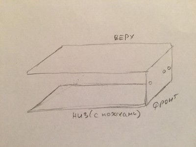

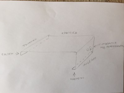

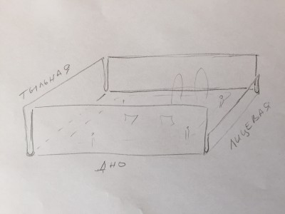

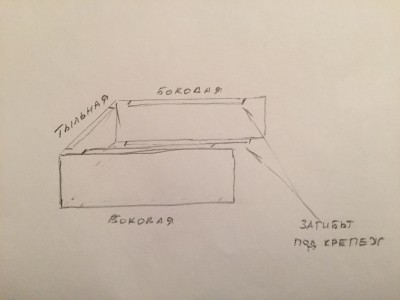

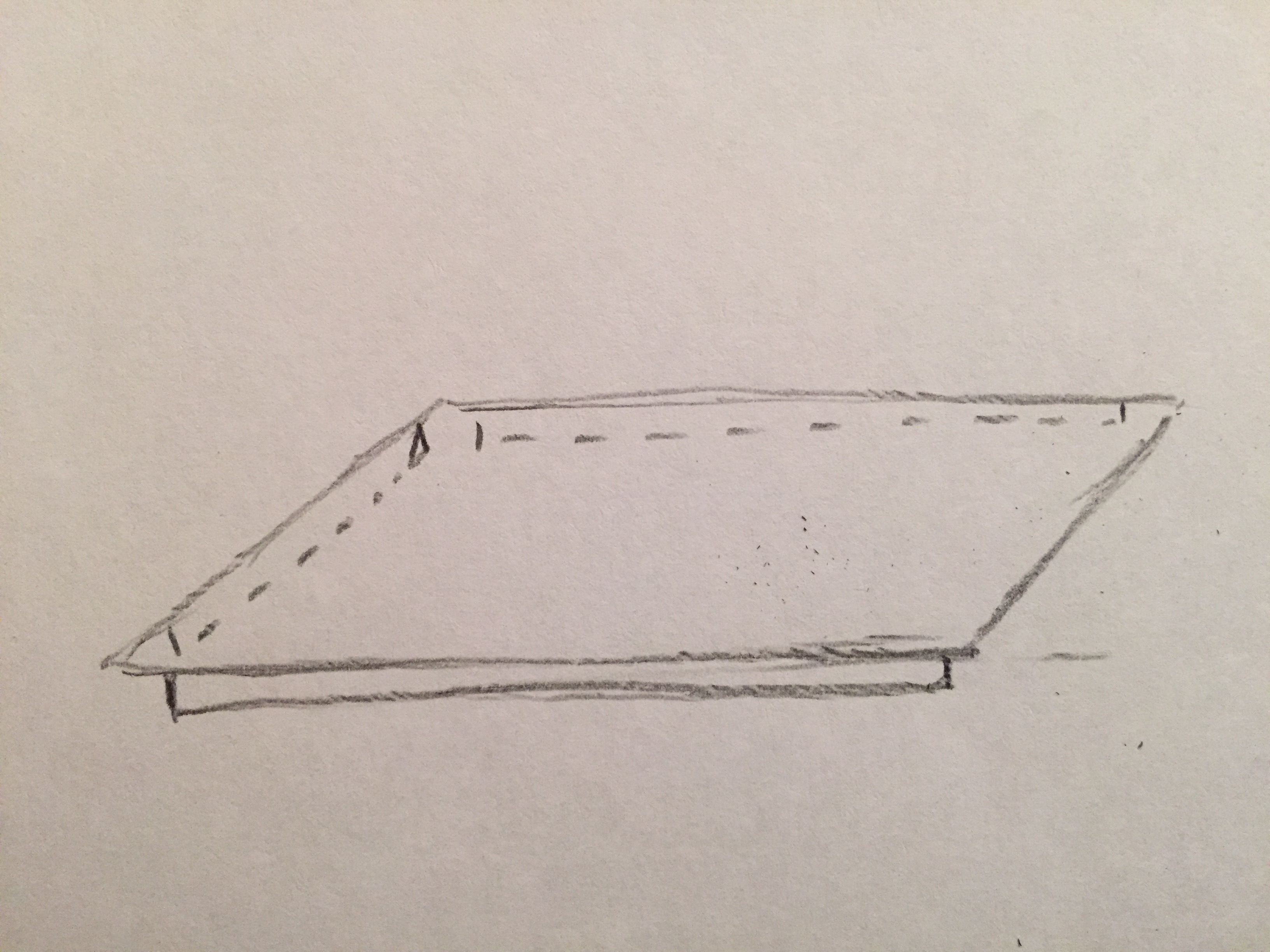

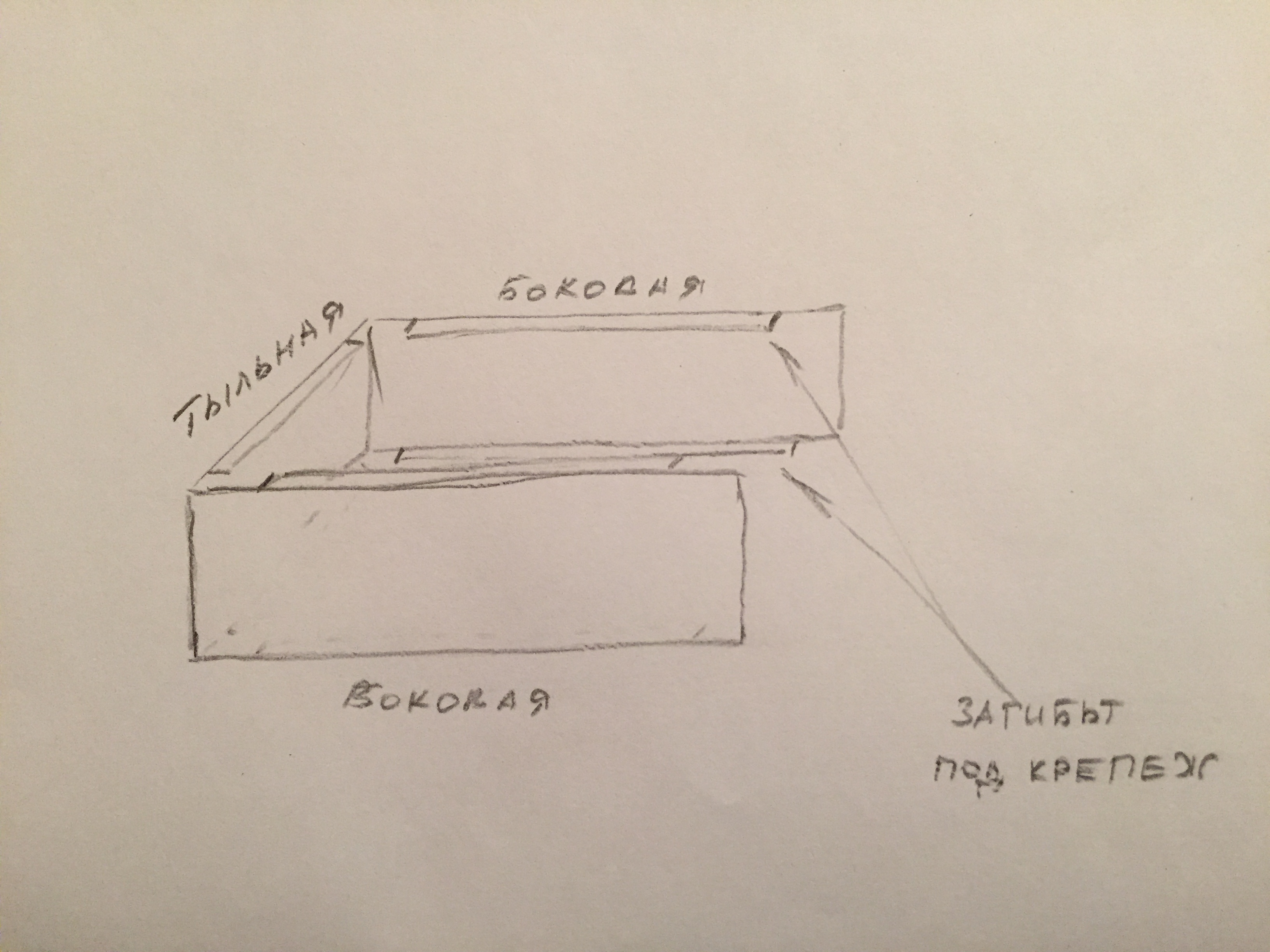

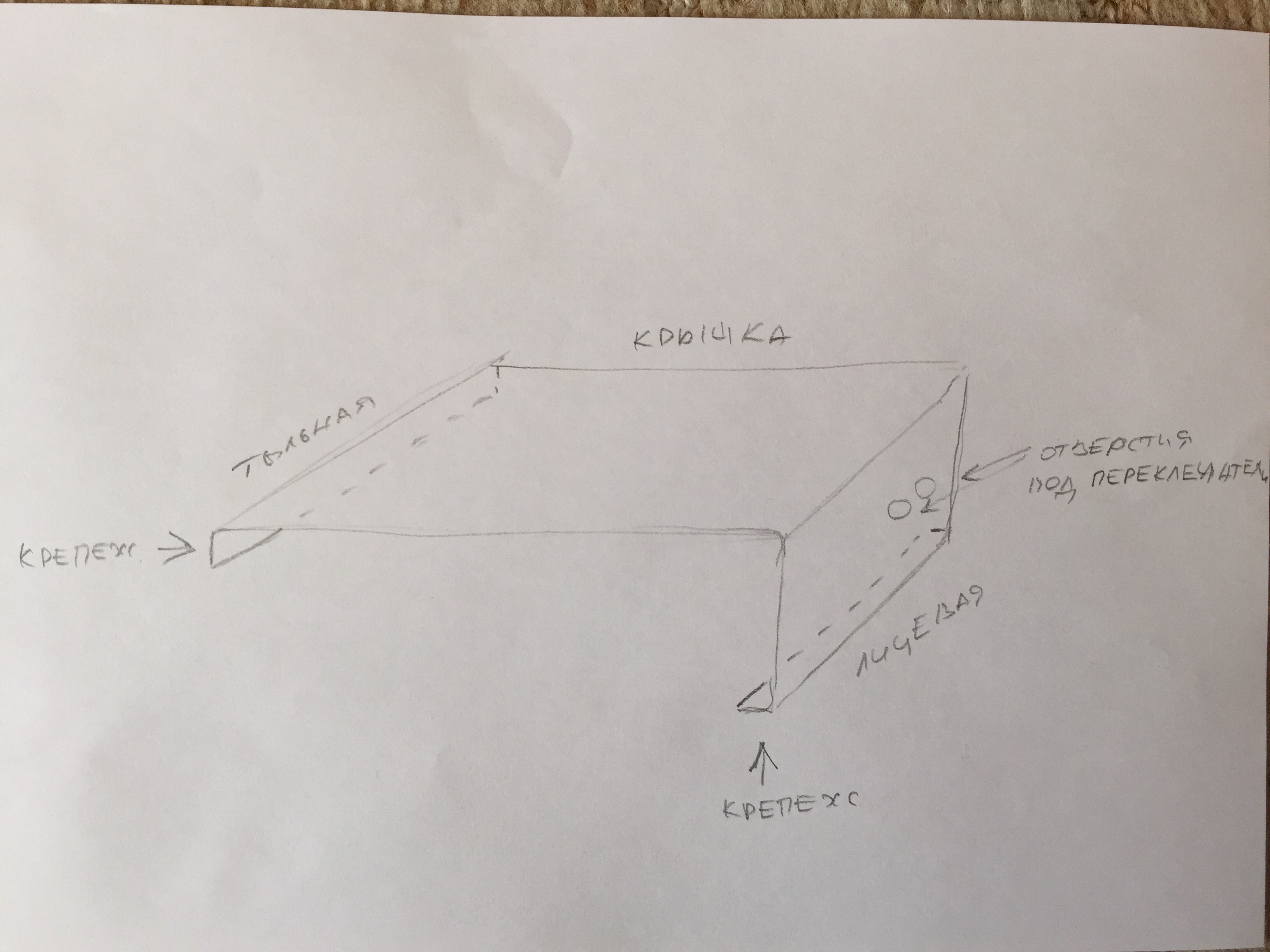

Примерный эскиз.
Вот я нарисовал идею скрепления деталей корпуса. Это только мое видение, если заинтересует, могу нарисовать лучше. Но, чертить пока не могу.
В нее (на удобном ВАМ уровне) устанавливается несущая панель. Она может иметь вырез, чтобы обеспечить доступ к плате снизу.
Эти элементы скрепляются винтами за счет загибов на несущей панели. Должно уже получиться жестко. И доступно для монтажа и с верху и с низу.
Все это закрывается передней панелью (она же верхняя, она же нижняя с ножками). Панель надвигается спереди.
[upd=1454867108][/upd]
Если корпус нужен выше, он может иметь несколько несущих панелей внутри (этажами). Если нужно, чтобы выступали трансформаторы сверху (которые не вытащишь как лампы), их можно смещать к задней стороне и в крышке в том месте делать вырез. Чтобы транс не мешал сдвигать вперед крышку (она же фронтальная панель, она же дно с ножками).
Для установки тумблеров и селекторов?poty писал(а):Нужна ещё фальпанель спереди. Скорее всего, имеет смысл делать её загибом несущей панели.
P.S. Лично мне понравилась такая конструкция. Но, я пока ищу альтернативные варианты.
[upd=1454868323][/upd]
При двухмиллиметровой толщине металла кромки будут острыми... Может такая конструкция и не вариант.
