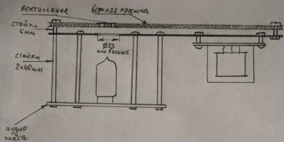

А, простите, не ответил. Вы написали - не перегреется ли?)
Я не могу этого гарантировать, так что делаем на длинных. Ваш опыт против моего- явная победа, как итог)
С другой стороны, все это не вяжется у меня в голове с концепцией делать шасси двумя буквами П с подгибами. Как тогда соединять это при сборке - разборке. Я завтра все мысли отрисую схемотично.
Я закажу сам, если вы не против. Надо подумать сколько прихватить еще и для себя, оправдав доставку.

Хорошо, давайте до завтрашней Вашей отрисовки, тогда и посчитаем. На самом деле, 4мм стойки я бы не рекомендовал. Дело в том, что у меня отверстия везде 3,1мм, таким образом, болт 4мм туда не влезет. Рассверливать 4-х слойную плату в центре мне не хочется - можно наткнуться на внутренние слои. Но я не думаю, что 12!!! стоек не выдержат такой минимальный вес.zyu писал(а):Я не могу этого гарантировать, так что делаем на длинных. Ваш опыттпротив моего- явная победа, как итог) С другой стороны, все это не вяжется у меня в голове с концепцией делать шасси двумя буквами П с подгибами. Как тогда соединять это при сборке - разборке. Я завтра все мысли отрисую схемотично.

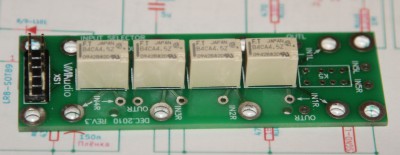

Согласен! Я нашёл свой модуль с реле, но, похоже, это нас сильно отбросит, пока мы будем согласовывать схему их переключения. Если только Ян не подбросит чего-нибудь на микропроцессоре.zyu писал(а):Я закажу сам, если вы не против. Надо подумать сколько прихватить еще и для себя, оправдав доставку.

Я сейчас посмотрел - со стойками 4мм на Чипе проблема. Смотрел ещё в нескольких местах - также глухо. Значит, нужно либо ехать на Митино, либо через инет заказывать.zyu писал(а):делать подвес пластины, для платы и всего, что будет крепиться к пластине м3
Можно рассмотреть два варианта:
1. Мы делаем не 4 стойки, а, допустим, 8. Это повысит нам жёсткость.
2. Подвешиваем пластину так, как хотели Вы. Но печатную плату вывешиваем на длинных стойках (12 стоек). Остальное (трансформатор, радиатор, фильтр высокого) - прикручиваем непосредственно к пластине в перевёрнутом положении. над лампами хотелось бы иметь кучку отверстий для вентиляции.

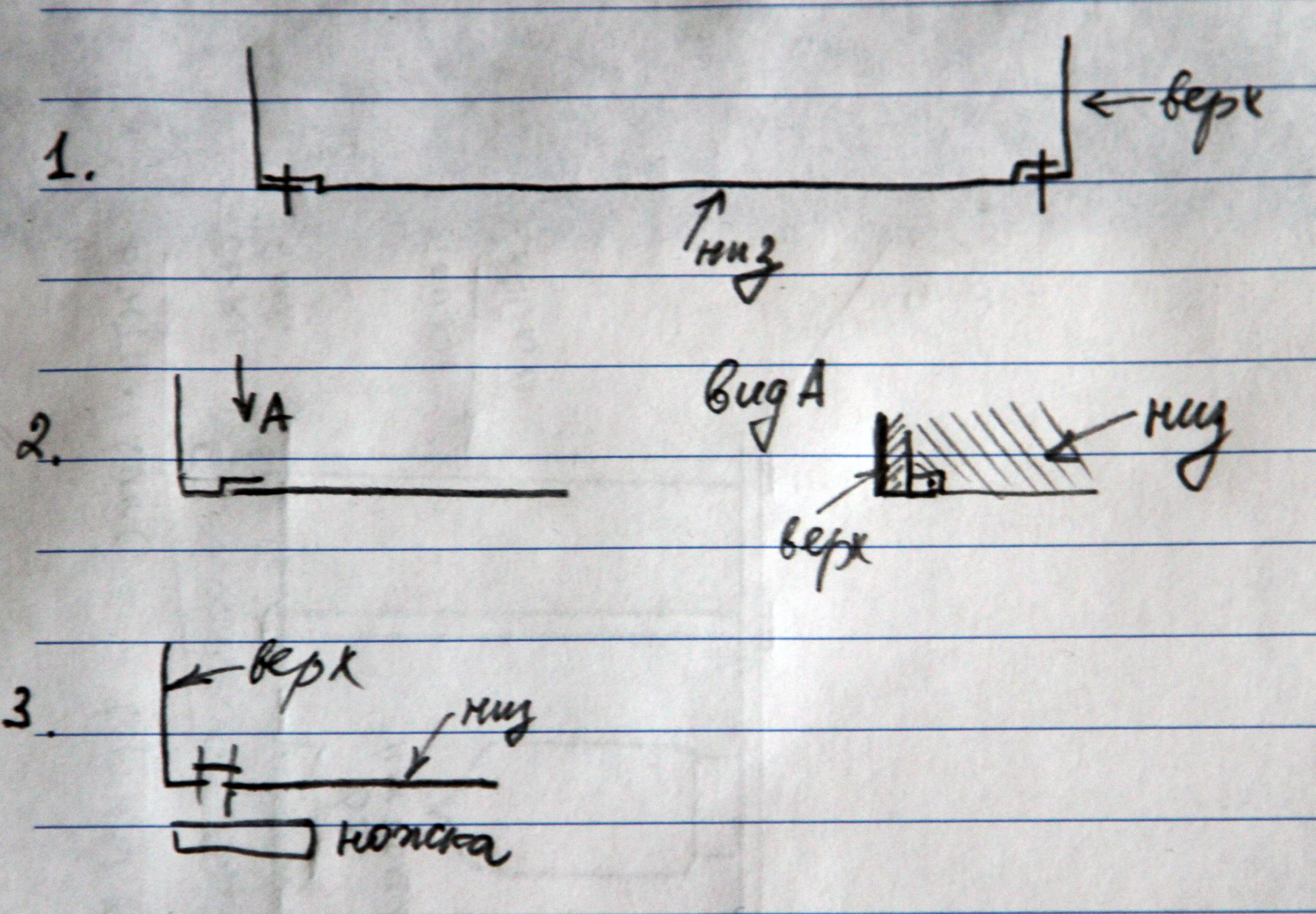

Да, первоначальная моя идея была именно такой. Но потом я, в ответ на Ваши волнения по поводу жёсткости конструкции, предложил вот такой вариант: Но так как я не силён в механике, то предлагаю его оценить Вам.zyu писал(а):Так, по пластине и корпусу...
Да. Но здесь есть несколько возможных выходов из положения:zyu писал(а):Второй рисунок касаемо самого корпуса и подгибов. Если обе части делать П с подгибом, чтобы на лицевой панели не было болтов, то как их соединять, я пока не пойму. Суть в том, что нижний подгиб верхней крышки будет ложиться на плоскость нижней сверху, а не закрывать ее.
1. "профилировать" край нижней крышки
2. "профилировать" выступ верхней крышки
3. использовать вспомогательную пластину (приклёпанную или привинченную к верхней крышке).

Вот теперь я Вас понял! Этот вариант мне нравится тоже очень сильно. По корпусу, я имею ввиду.
