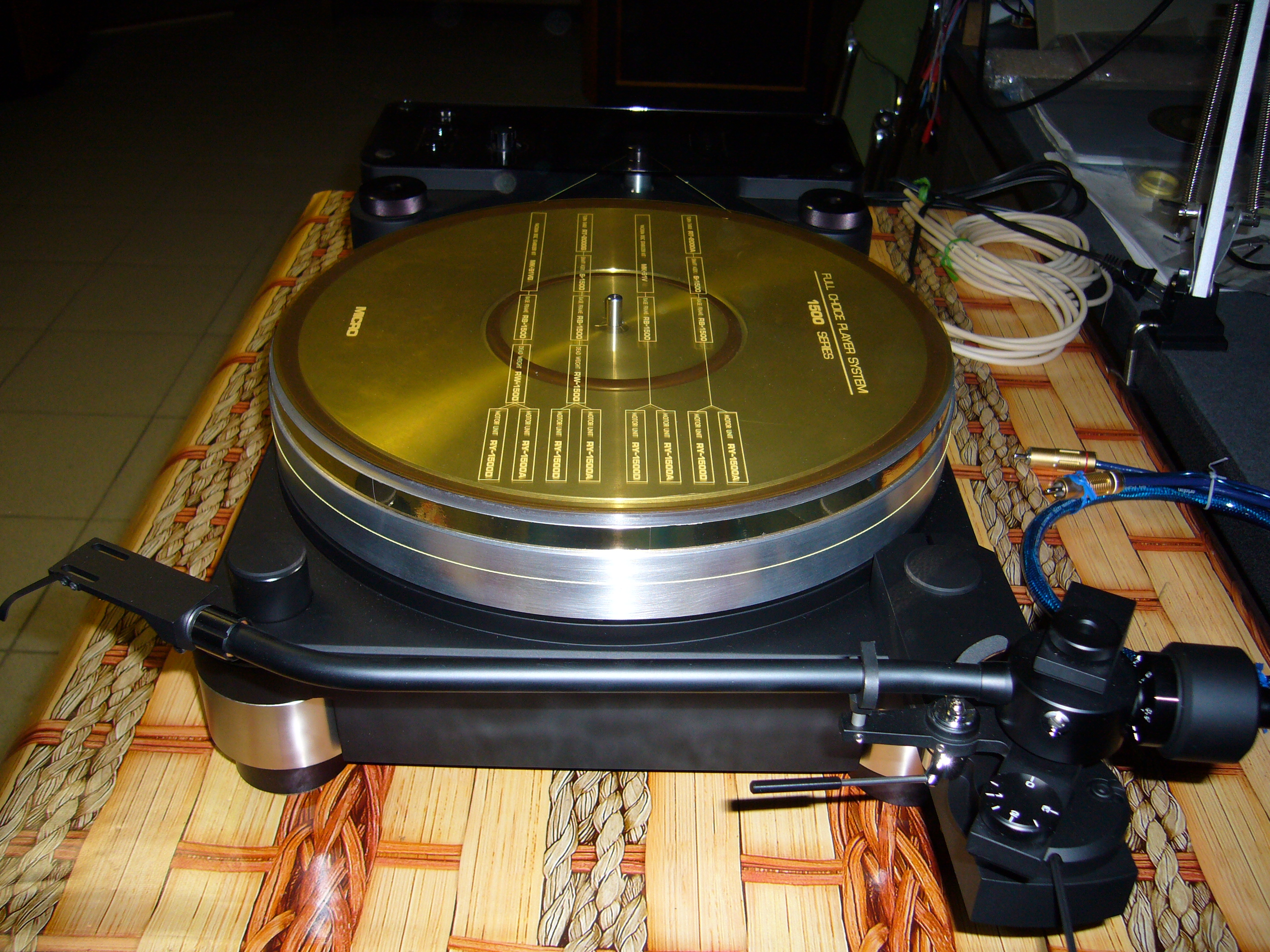

Нить вместо пасика.
Я так понял, отсюда откачивается воздух?
Как это с диском соприкасается, могу предположить. А вот как шланг подходит к вращающемуся шпинделю? :think:

Роман Мирошниченко писал(а):Я так понял, отсюда откачивается воздух?
Все правильно поняли.
Роман Мирошниченко писал(а):А вот как шланг подходит к вращающемуся шпинделю?
Сообщение Роман Мирошниченко » 06 фев 2016, 15:03
Я имел ввиду, хотелось бы понять, как воздух проходит по узлу шпинделя? Каким образом удается передать вакуумное разряжение через вращающиеся детали? :think:
Пытался найти изображения этого узла в разобранном виде, но тщетно...

Сообщение AndreyK » 06 фев 2016, 15:12
Вопрос понял, но шпиндель пока разбирать не буду. Как я понимаю - стоят какие то уплотнительные кольца, но могу и ошибаться. Все может быть гораздо проще - кто знает этих японцев.
Сообщение Роман Мирошниченко » 06 фев 2016, 15:15
AndreyK писал(а):Вопрос понял, но шпиндель пока разбирать не буду. Как я понимаю - стоят какие то уплотнительные кольца, но могу и ошибаться. Все может быть гораздо проще - кто знает этих японцев.
Конечно не стоит разбирать. И наверняка все гораздо проще. Потому и интересно. Ну, может попадется информация.

Пока жду прихода очередной посылки с комплектующими от MICRO, привожу в порядок то, что уже поступило.
Сообщения: 5025
Поблагодарили: 649 раз
Сообщение poty » 12 фев 2016, 16:09
А что это на последнем снимке за "лапша" из блока моторов?
Судя по третьему рисунку - пофигизм присущ и японцам! :-) Такое впечатление, что армбаза стоит криво.
Сообщение Роман Мирошниченко » 12 фев 2016, 16:57
poty писал(а):А что это на последнем снимке за "лапша" из блока моторов?
Я так понимаю, это шланги для подключения вакуума. Управление идет с основного контрольного блока, где мотор.
poty писал(а):Такое впечатление, что армбаза стоит криво.
Да не-е-е... :spy: Так снято :think:

Сообщение AndreyK » 12 фев 2016, 20:27
Роман Мирошниченко писал(а):Я так понимаю, это шланги для подключения вакуума. Управление идет с основного контрольного блока, где мотор.
Все правильно - это шланги для подключения вакуума. Управление идет с основного контрольного блока, где мотор.
poty писал(а):Судя по третьему рисунку - пофигизм присущ и японцам! Такое впечатление, что армбаза стоит криво.
И это правильно(если я правильно понял вопрос) - армбаза относительно сторон стола стоит криво и это не пофигизм - поворотом армбазы вокруг точки крепления(в некоторых пределах) можно точно выставить расстояние между центром шпинделя и осью поворота тонарма. В моем случае - 290 мм.
Если имелось в виду положение плоскости армбазы относительно плоскости стола - то это не правильно - плоскости абсолютно параллельны, проверено квадрантом оптическим КО-30.

Сообщение AndreyK » 18 фев 2016, 11:32
Пришли недостающие до полного комплекта детали MICRO. Ни каких критических дефектов не обнаружено, поэтому собрал и запустил в работу весь комплект - полет нормальный и впечатления положительные. Диск проигрывателя имеет незначительные следы коррозии, не влияющие на работу. Надо узнать - можно ли у нас покрыть алюминий нитридом титана и если можно, то отполирую диск и отдам в работу. Я такое видел у японцев - есть у них такая услуга и стоит не дорого (по японским ценам) https://injapan.ru/auction/k204563515.html
Вакуумный прижим работает очень четко - понравилось. Помпа работает абсолютно бесшумно. Нить завязал без проблем, натяжение минимальное, ни какого проскальзывания.
В комплекте приложен стробоскопический диск, но рассчитан на 60 Гц. Либо надо делать стробоскоп на 60 Гц, либо диск на 50 Гц. Лучше всего наверное иметь стробоскоп с переключением 50 - 60 Гц. По этому вопросу наверно лучше всего пояснит Ян, а может и согласится сделать мне такой стробоскоп.
Пока предварительно все отрегулировал, но предстоит еще много прослушиваний и более точная регулировка тонарма и головки.
Шаблон для настройки головки пока отпечатал на бумаге и сверху, для прочности, наклеил матовую пленку. Конечно надо отпечатать на какой нибудь более жесткой пленке, но нужна сама пленка и принтер А3 - пока вопрос требует проработки, может, что посоветуют форумчане. Чертеж шаблона выполнен в Автокаде.

Андрей, пара вопросов:
1) Желтая пластиковая крышка на фотографии 001 (если это крышка?). На ней какие-то обозначения? Можно фото? Ни разу ее не встречал.
2) Уровень для выставления проигрывателя на фотографии 006 - можно фото крупно? Он в комплекте шел? Не понятно, как он лежит на резинках, а касается краями поверхности диска.
3) Вакуумный прижим это отдельное устройство? Не единая деталь с поворотным диском? Можете крупно снять место на шпинделе, где отверстия для откачки воздуха? И ответную часть на вакуумном стабилизаторе. Мне очень интересна конструкция встроенного вакуумного стабилизатора. Я хотел бы разобраться, как удается удерживать разряженность при таком количестве механических соединений.

Роман Мирошниченко писал(а):Желтая пластиковая крышка на фотографии 001 (если это крышка?). На ней какие-то обозначения? Можно фото? Ни разу ее не встречал.
Это декоративная крышка диска. Мне действительно повезло с комплектацией проигрывателя, практически все, что шло с ним при первой покупке в комплекте сохранено и передано мне предыдущим хозяином.(еще одна очень редкая вещь - пластиковая накладка на мотор).
Роман Мирошниченко писал(а):Уровень для выставления проигрывателя на фотографии 006 - можно фото крупно? Он в комплекте шел? Не понятно, как он лежит на резинках, а касается краями поверхности диска.
Уровень делал сам.
Роман Мирошниченко писал(а):Вакуумный прижим это отдельное устройство? Не единая деталь с поворотным диском? Можете крупно снять место на шпинделе, где отверстия для откачки воздуха? И ответную часть на вакуумном стабилизаторе. Мне очень интересна конструкция встроенного вакуумного стабилизатора. Я хотел бы разобраться, как удается удерживать разряженность при таком количестве механических соединений.
Это единая деталь с поворотным диском. Пока сфотографировать не смогу - не хочу разбирать только, что настроенный проигрыватель.
При первой же возможности сниму диск и сделаю фото. На шпинделе, в части конуса Морзе сделана кольцевая проточка, в ней два отверстия для подвода вакуума. В ответном отверстии диска такая же кольцевая проточка с отверстиями, выведенными на верхнюю часть между уплотнительными резинками. Диск устанавливается на шпиндель очень точно и вакуум передается от шпинделя к поверхности диска без всяких уплотнений.
На нижнем фото хорошо видны два отверстия для подвода вакуума к подпластиночному пространству между уплотнительными резинками диска.
Резинки очень тонкие и мягкие. При установке уровня, достаточно небольшого груза и резинка полностью сминается, а уровень своей нижней стороной полностью соприкасается с поверхностью диска. Уровень калибровал при помощи КО-30.
