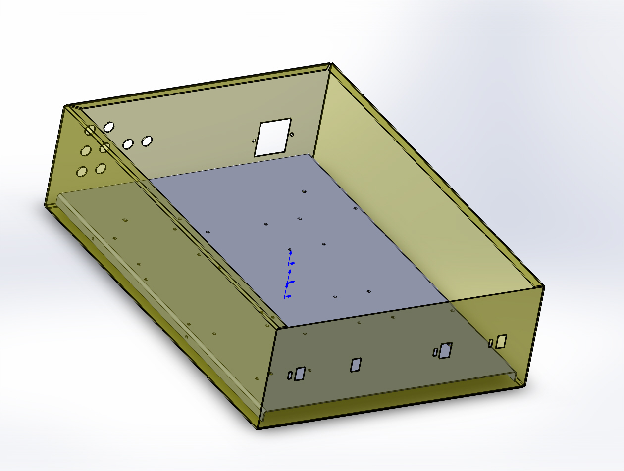

Сообщение Евгений Михеев » 07 мар 2016, 21:51
От Мясникова я получил сегодня несколько эскизов с вопросами - он не до конца понял несколько моментов на чертеже. Но он их уже активно превращает в 3д модель.
Тут, например, он перепутал местами отверстия на задней панели. Но переспросил.

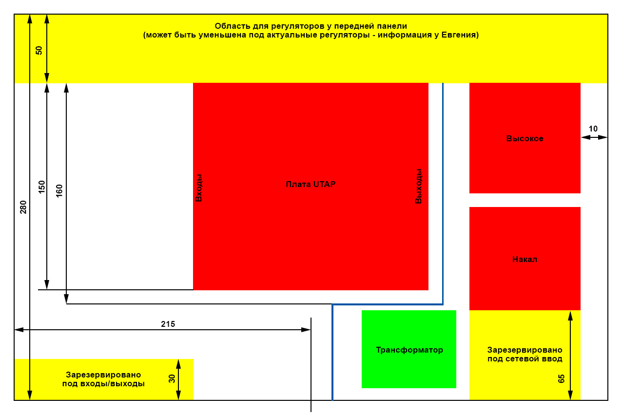

Сообщение Роман Мирошниченко » 15 мар 2016, 08:24
Предлагаю не зацикливаться на обсуждаемом, а рассматривать все возможные компоновки. У нас есть вариант "в глубь", я предлагаю проработать и "в ширь" (он наиболее вероятен).
В связи с этим я прошу Евгения и Владислава:
- Определиться с компоновкой элементов внутри корпуса, ориентируясь на его "расширение". Предположительная ширина 430-450 мм. Глубина корпуса будет минимальной исходя из потребностей потребностям (возможно кратна 50 мм.).;
- Определиться с реально необходимой высотой внутри корпуса. Буду ориентироваться на юниты, но жестко привязываться не намерен. Предполагаю, как закрытый, так и вариант с полуоткрытыми лампами. Крепление плат на стойки (нужно определиться какие, я готов найти и закупить) к днищу.;
- Прошу учесть пожелание, выделить UTAP центральное место в корпусе.
Разметка отверстий на днище и заднике пока не актуальна. Сначала окончательно определяемся с вариантом компоновки.
Спасибо! :smile:

Сообщение poty » 15 мар 2016, 11:58
При такой ширине корпуса блок питания будет в любом случае не ближе того, что у нас есть сейчас. В принципе, можно легко это сделать самостоятельно, вырезав компоненты из бумаги и покрутив их внутри отчерченных границ корпуса.
Итак:
- плата UTAP - 170 x 150 мм, лампы находятся по средней линии, на два миллиметра смещены в сторону входа (непринципиально).
- трансформатор 68х56х(46-высота).
- плата высокого 80х80.
- плата стабилизации накала вместе с креплением радиатора 75х80.
От передней панели нужно оставить примерно 50мм для размещения регуляторов.
От задней панели нужно оставить примерно 65 мм для размещения разъёма сети и примерно 30 мм для размещения разъёмов RCA (входов/выходов).
Трансформатор должен находиться как можно дальше от входов платы и входов/выходов RCA.
Плата высокого должна находиться как можно ближе к узкой стороне UTAP с выходами.
Плата накала должна находиться как можно ближе к узкой стороне UTAP со входами (входы и выходы располагаются на противоположных узких сторонах UTAP по центру).
Регулятор громкости должен находиться как можно ближе ко входам UTAP.
Да, и желательно экранчик внутренний не забыть!
Вот, собственно, и всё.
Сообщение poty » 15 мар 2016, 12:49
Ну, примерно можно расположить вот так. Предупреждаю, не самый оптимальный вариант, но имеет право на жизнь. Отмечу длинный и извилистый экран (синим).
[upd=1458039445][/upd]
Повторю расчёт, который уже проводили ранее:
Примерный расчёт высоты от верха нижней панели:
6мм - зазор для несущей панели
2мм - толщина несущей панели
6мм - зазор для платы
2мм - толщина платы
12-15мм - высота панельки
49,2/51,2 - высота лампы
Так как мы крепим непосредственно на нижнюю крышку, то из этого расчёта исключается:
Соответственно, максимальная высота платы будет около 75 мм.
Высота трансформатора указана сообщением выше - 46мм.
Высота переключателя - 65мм (опять же, в связи с тем, что исключена несущая панель - это та высота, в которую можно его засунуть).
Высота платы накала: 6 + 2 + 30 = 38 мм (ну, округлим до 40 на всякий случай).
Высота платы высокого примерно соответствует высоте платы накала.
Сообщение poty » 15 мар 2016, 15:22
При другом размещении платы мы теряем ещё больше места (глубину придётся увеличивать примерно на те же самые 2 см - трансформатор уже не вмещается между платой и задником). В этом-то размещении меня не устраивает то, что корпус будет "однобоким", перевешивать на одно крыло.

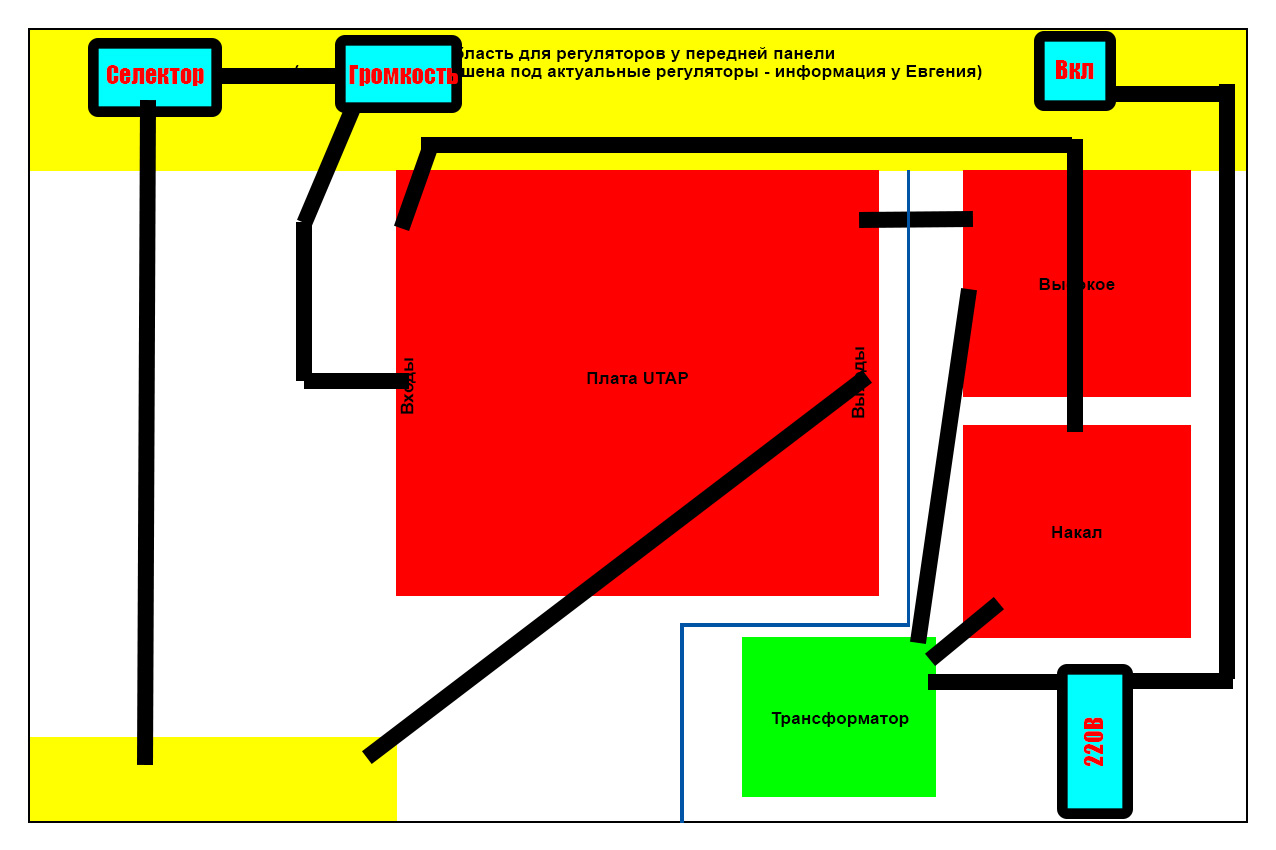

Вот схема соединений:
220В - розетка электропитания. Все провода от неё до включателя и трансформатора должны быть как можно дальше от проводов к входу, выходу, селектору входов и громкости. Также нужно, чтобы провода от плат высокого и накала нигде не пересекались (лучше бы были вдалеке от) тех же вход, выход, селектор, громкость. Здесь компонентов немного, реально нет никаких сложностей.
Кстати, возможно, это кандидат на половинную ширину :)
Сообщение Евгений Михеев » 15 мар 2016, 22:42
И провод с платы стабилизации до индикаторного диода :-)
