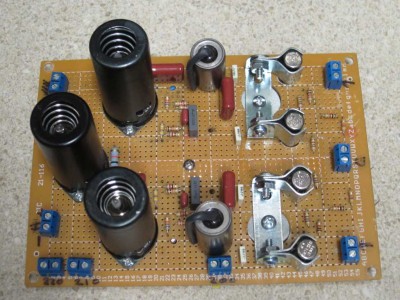

Сообщение poty » 11 мар 2016, 22:50
Плата
Схема
Нувисторы - это и вправду моя мечта! Невзрачные и ужасно трудные в применении, но!!! Они могут работать при очень низких напряжениях практически в 2 раза уменьшая дробовой шум, присущий триодам!!! Это почти 6дБ в соотношении сигнал/шум (в идеале, конечно). За счёт короткого пробега электронов и полного металлического корпуса - чрезвычайно невосприимчивы к внешним наводкам. Маленький анод и специальная конструкция сетки - обеспечивают высокую линейность на малых сигналах и практически стабильную характеристику. А пентоды!!! ММММ! Моя мечта в качестве источников тока в катодах малосигнальных балансных каскадов! Тот усилитель, который я показывал (недоделанный) имеет на входе балансные нувисторы, обеспечивающие мне линейность при сигналах от 10мВ до 5В!!! Я заткнулся на реализации пентодного источника тока, но они работают и без него!
Но платы под них нет...
Сообщение Роман Мирошниченко » 11 мар 2016, 23:48
Я предполагал именно такой интерес с Вашей стороны к этой разработке Брюса. Сама идея и то, что Вы рассказываете очень заманчивы. А меня очень соблазняет к ней прикоснуться хотя бы...
А прямо как мало деталей-то на плате, что на фотографии... :think:

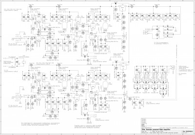

Сообщение poty » 12 мар 2016, 20:30
Я начинаю анализ схемы и путей её видоизменения для нас. В качестве отправной точки предлагаю использовать схему на нувисторах, упомянутую выше. BOM будет отрабатываться дальше.
Общее описание:
1. Первые два каскада предполагается сделать, как в вышеприведённой схеме.
2. Последний каскад: добавить источник тока на нувисторе. Задающее смещение осуществить от стабилизированной цепи высокого на LR8 соответствующего канала. Подачу напряжения - через проходной конденсатор (2 шт.).
3. Питание высокого: CRCRC + 2x(LR8 + CRCRC)
3.1. Каждую ступень фильтрации с электролитами необходимо шунтировать плёнкой или другими качественными конденсаторами.
3.2. До LR8 входной минимум 240В, номинал 266В, максимум 293В.
3.3. До платы - проходные конденсаторы (6 шт. - по одному для каждого каскада каждого канала)
3.4. Земляной провод - через проходной конденсатор (1 шт.).
4. Питание накала: имеющийся линейный двухплатный регулятор (с использованием LM1085CT - регулируемый), с TL431 в хвосте для уменьшения импеданса регулирования + шунтирование танталовым конденсатором; напряжение - 6,3В.
4.1. Ферритовый фильтр на провод между выпрямлением и стабилизацией.
4.2. Ферритовый фильтр на провод между стабилизацией и нагрузкой (перед экраном).
4.3. Проходные конденсаторы через экран (2шт.).
4.4. Раздельная фильтрация (С+2xL - проходной феррит на оба провода):
4.4.1. Первый каскад (два нувистора) каждого канала.
4.4.2. Второй каскад - оба канала (две лампы ECC803).
4.4.3. Третий каскад - оба канала (лампа ECC802 + два нувистора).
4.5. Блокирующий конденсатор непосредственно на ножках накала всех ламп (9 шт.).
4.6. Смещение накала осуществляется из стабилизирующей цепи LR8 правого канала.
5. Питание вспомогательных цепей: линейный регулятор на 5В.
6. Система заземления - низкоимпедансный (серебряный) провод.
7. Система изоляции сигнальной земли - делаем как у Брюса - X2||120R||D||D. Причина - использование с его моноблоками.
8. Вся аудиочасть должна быть спрятана за обмеднённым стальным экраном. За экраном также должно располагаться реле переключения входов.
9. Должна быть разработана схема управления. Для "питания" реле выбора фоновхода провода через экран проводятся через проходные конденсаторы + проходной феррит на оба провода. Ян поставляет включалку с задержкой высокого + переключалку входов на Atmega328. Включение осуществляется реле.
10. Трансформатор - тороидальный!!! Три напряжения: высокое, накал, 5В.
11. Фильтр + предохранитель на входе.

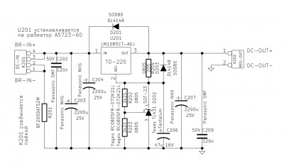

Общая схема соединений в шасси от 01.04.2016 (база для построения)
Схема аудиочасти с БП высокого от 01.04.2016 (база для построения)
Схема выпрямителя накала +6,3В от 01.04.2016 (база для построения)
Схема стабилизатора накала +6,3В от 01.04.2016 (база для построения)
Схема БП +5В от 01.04.2016 (база для построения)
