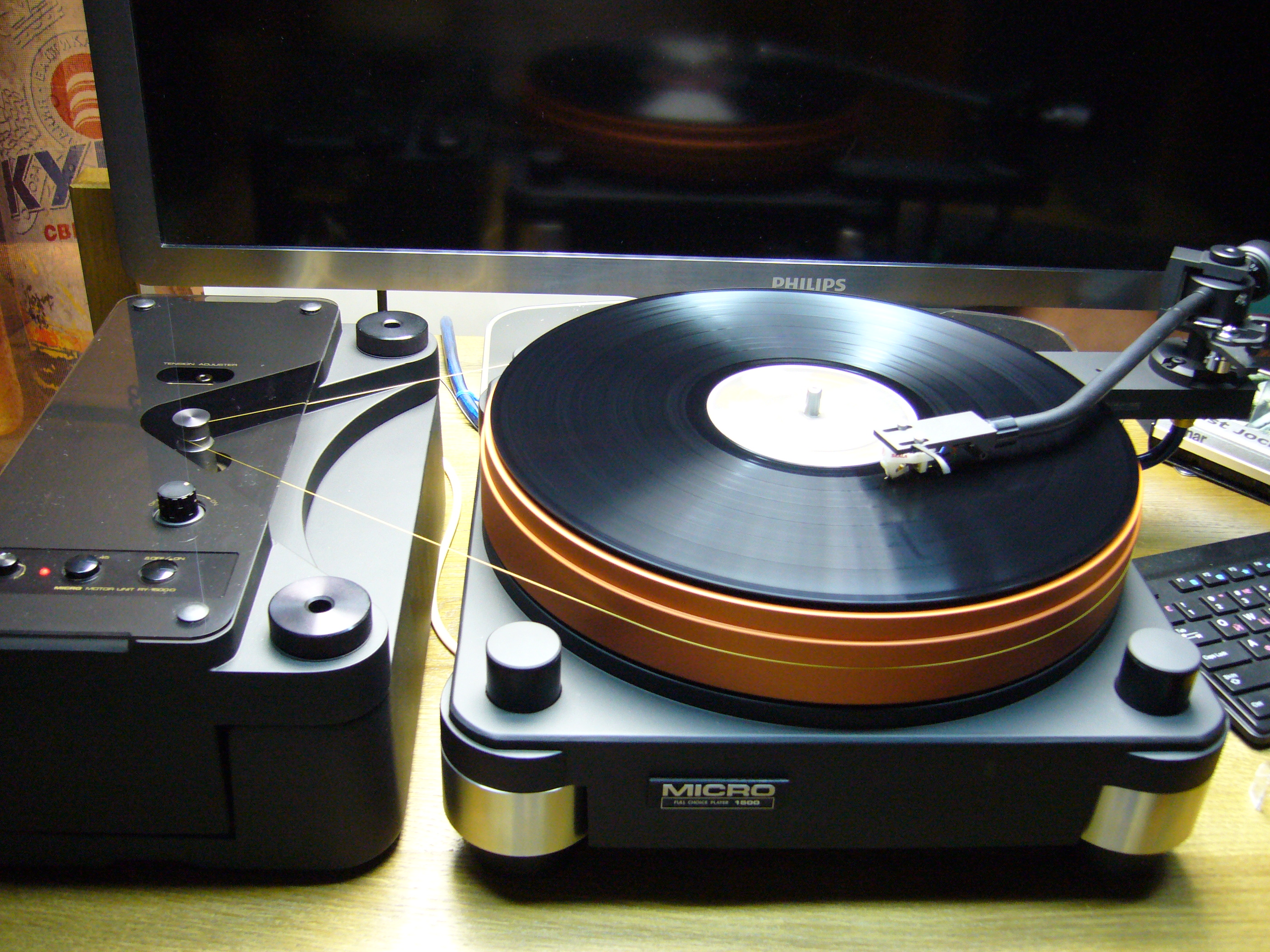

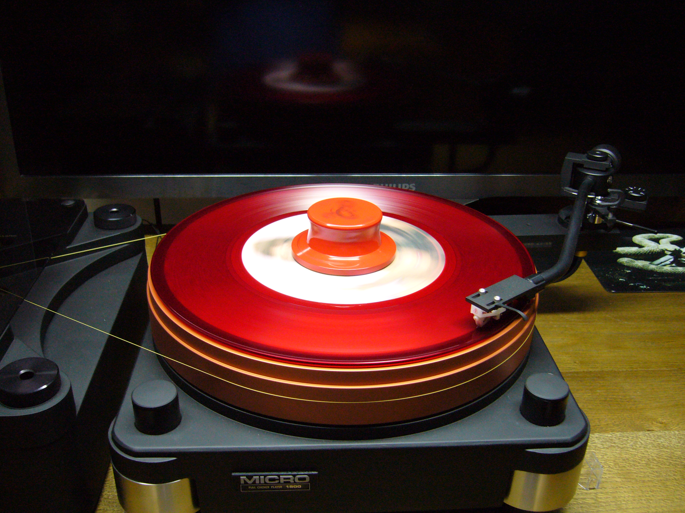

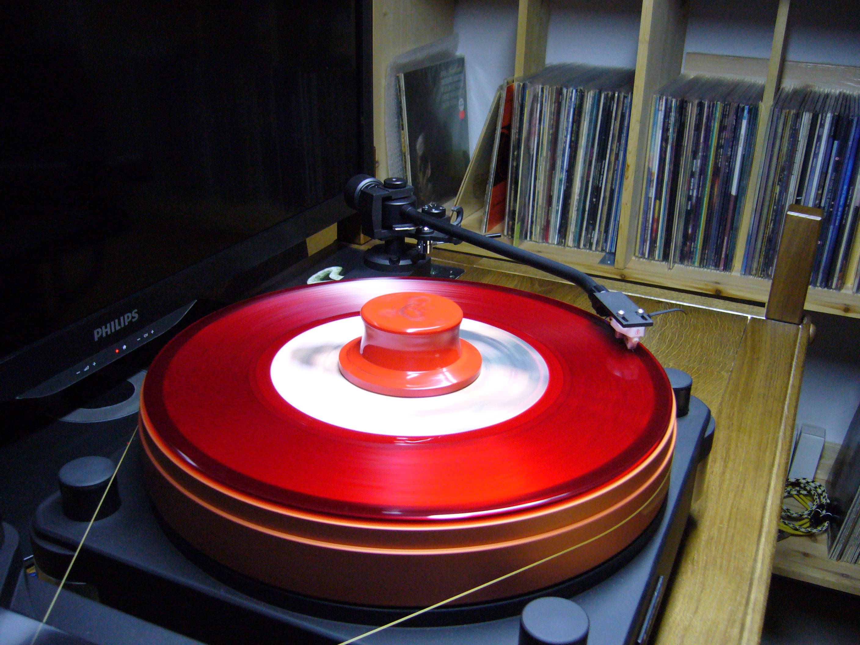

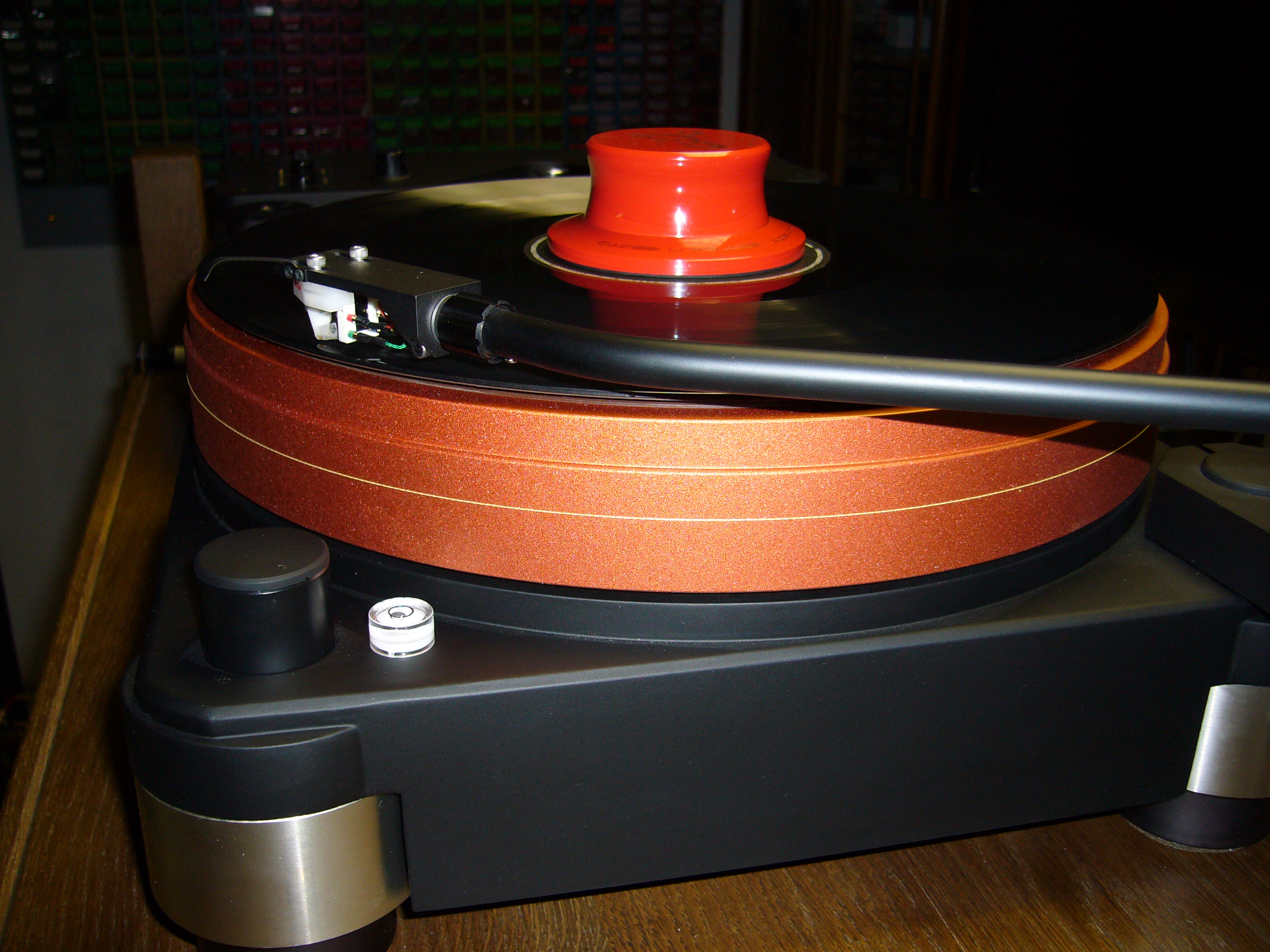

Сообщение AndreyK » 26 фев 2016, 11:11

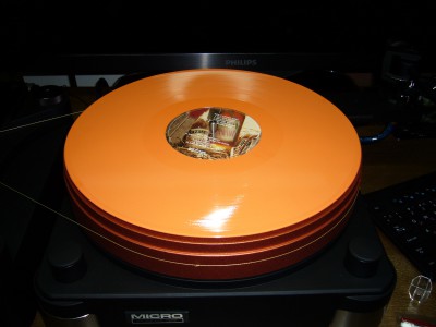

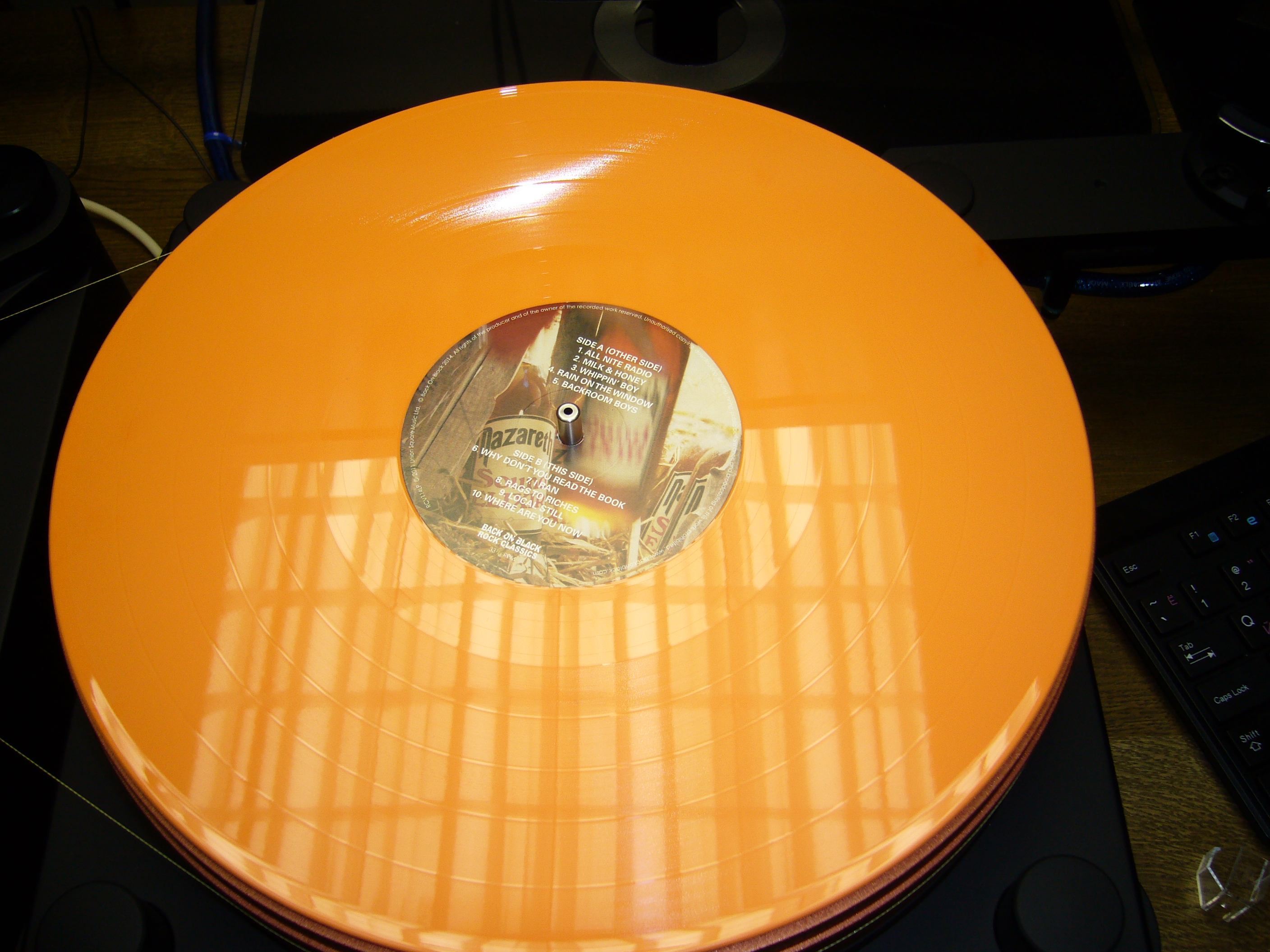

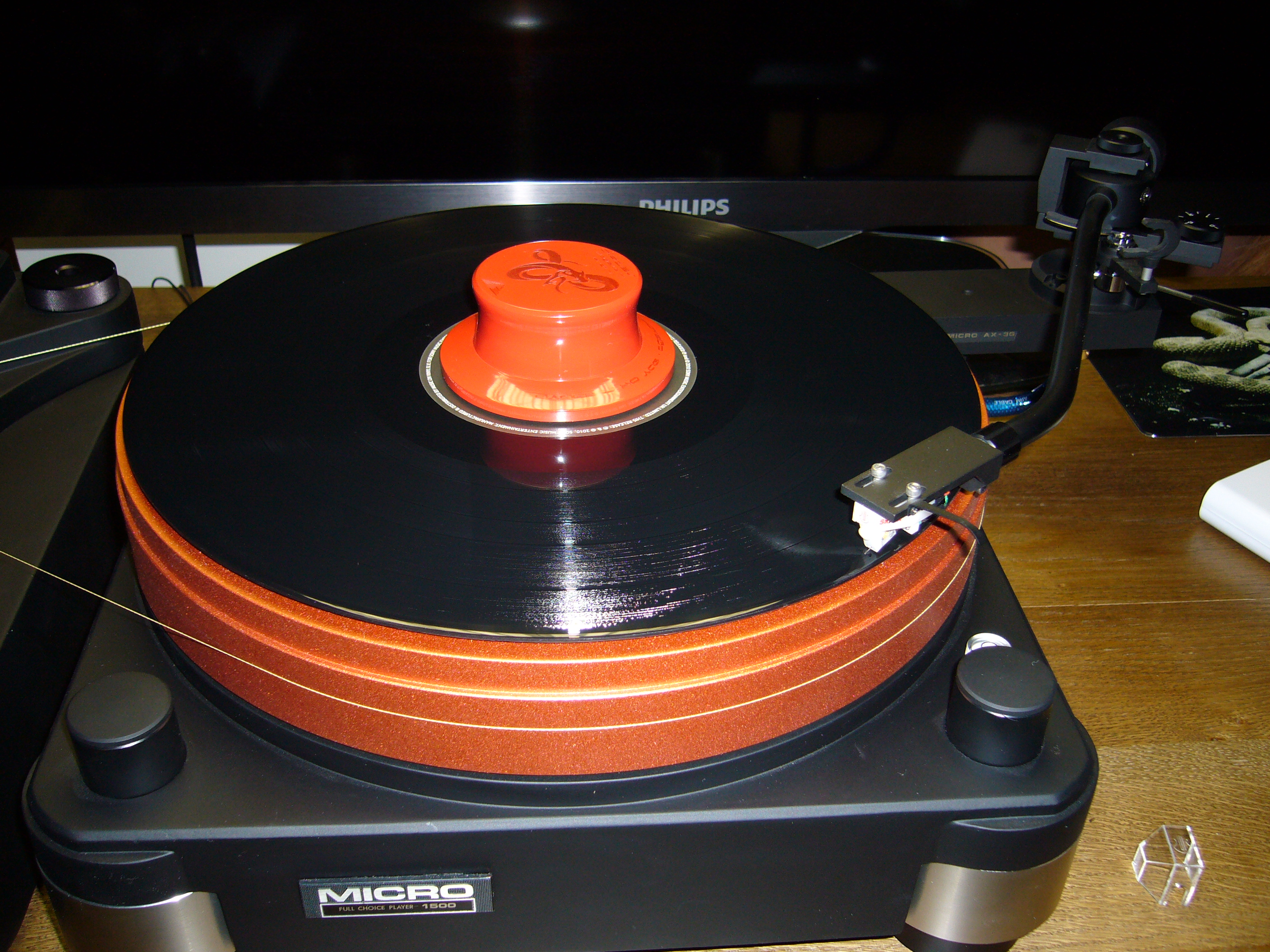

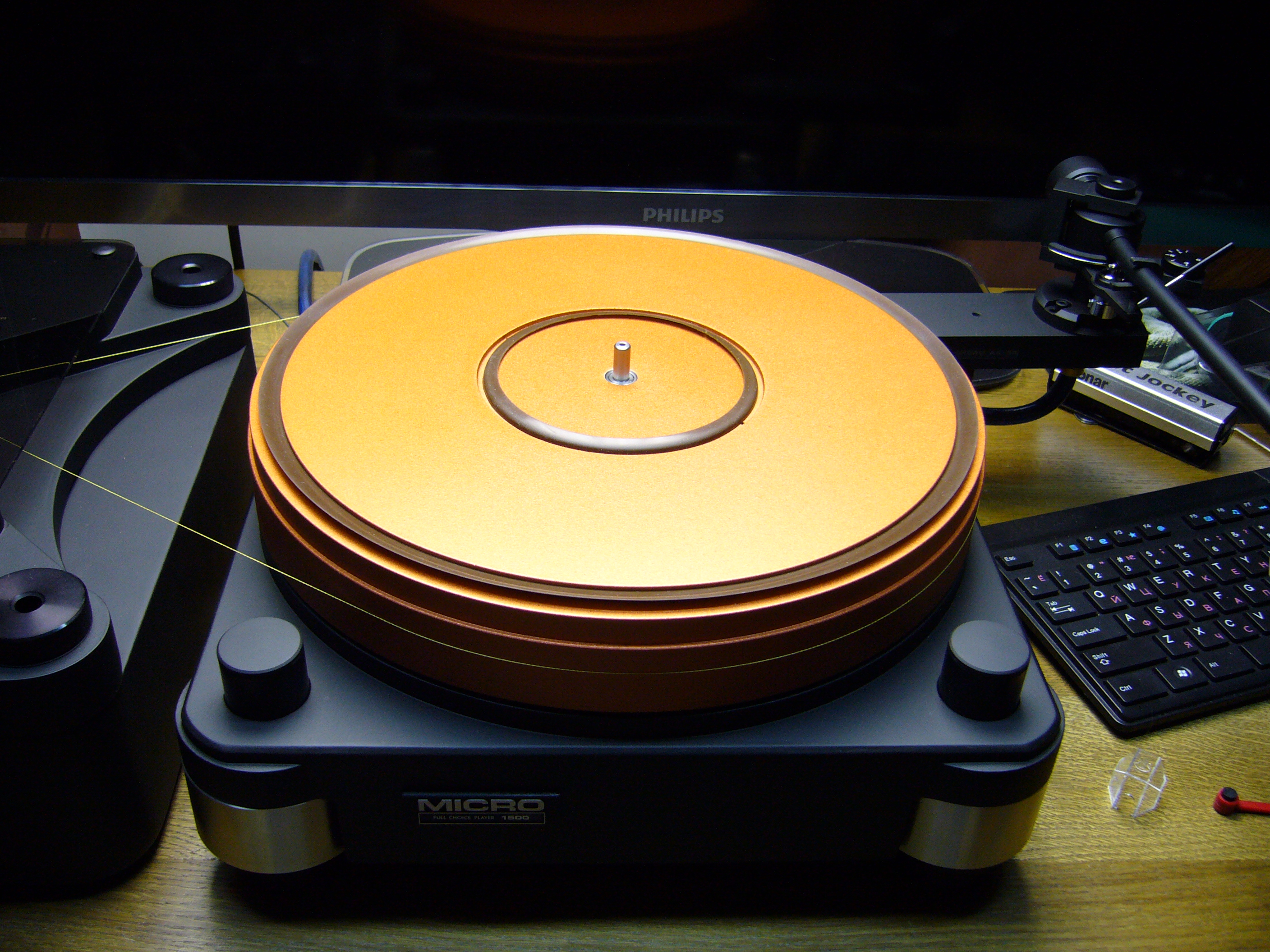

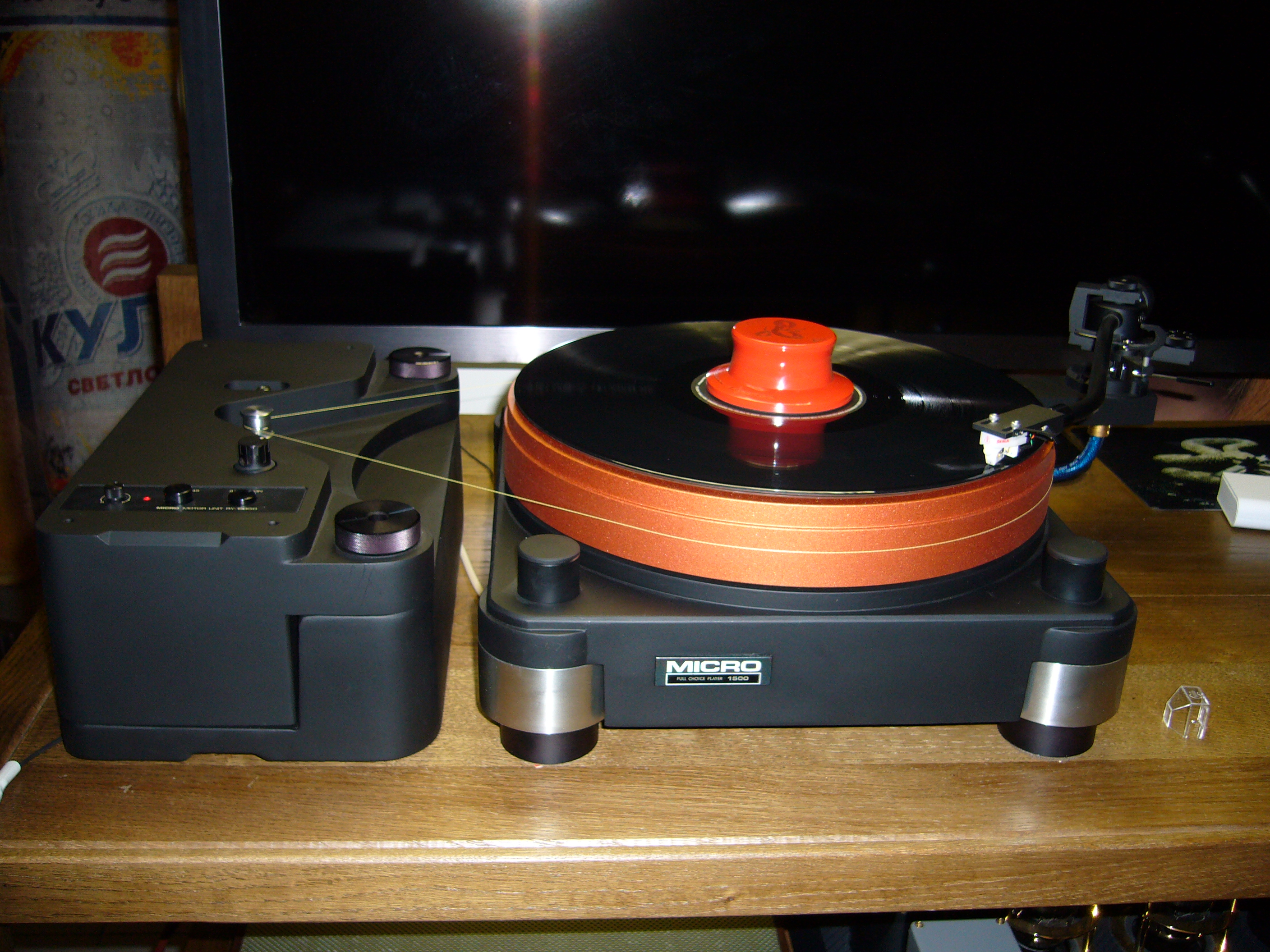

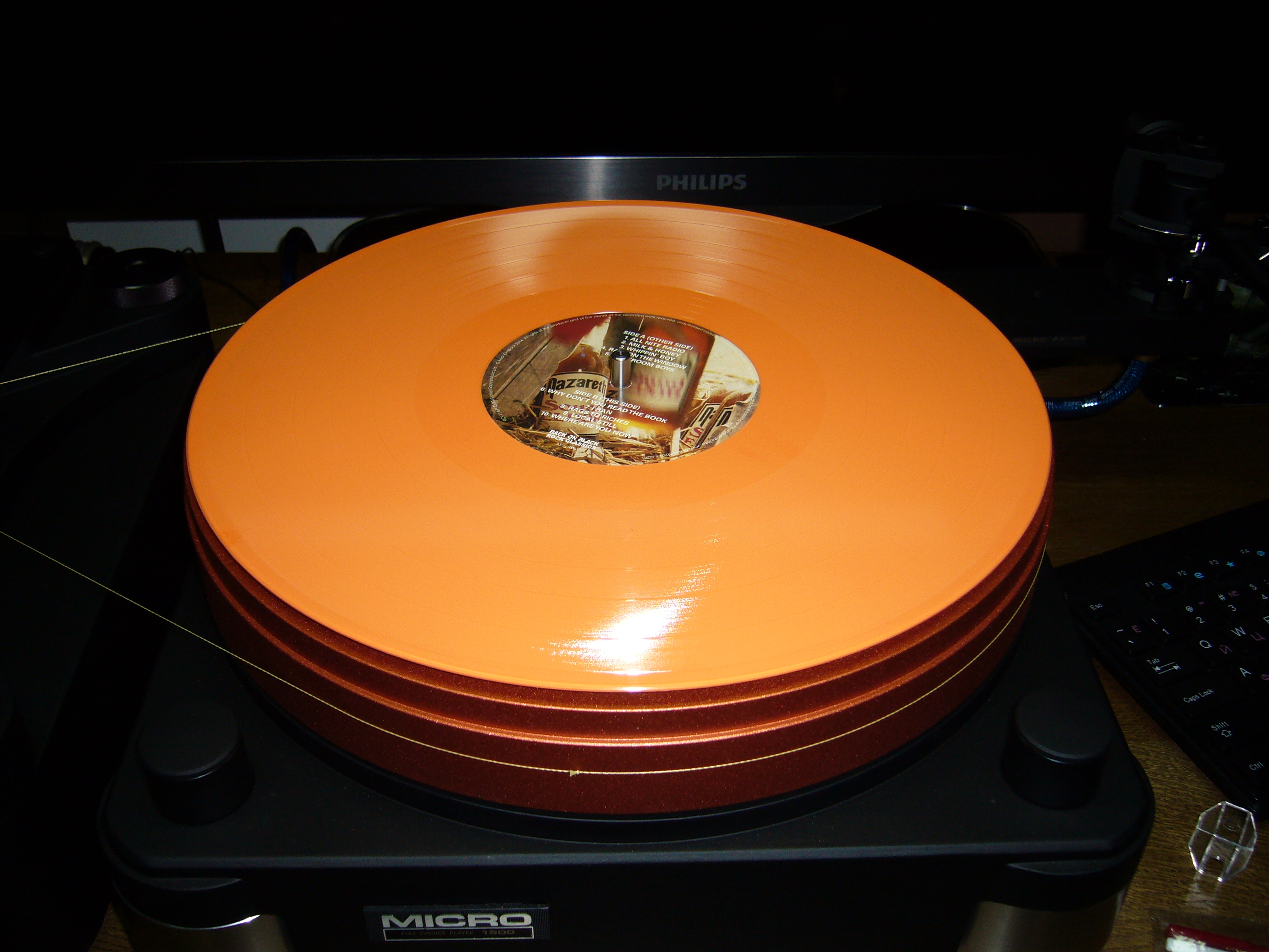

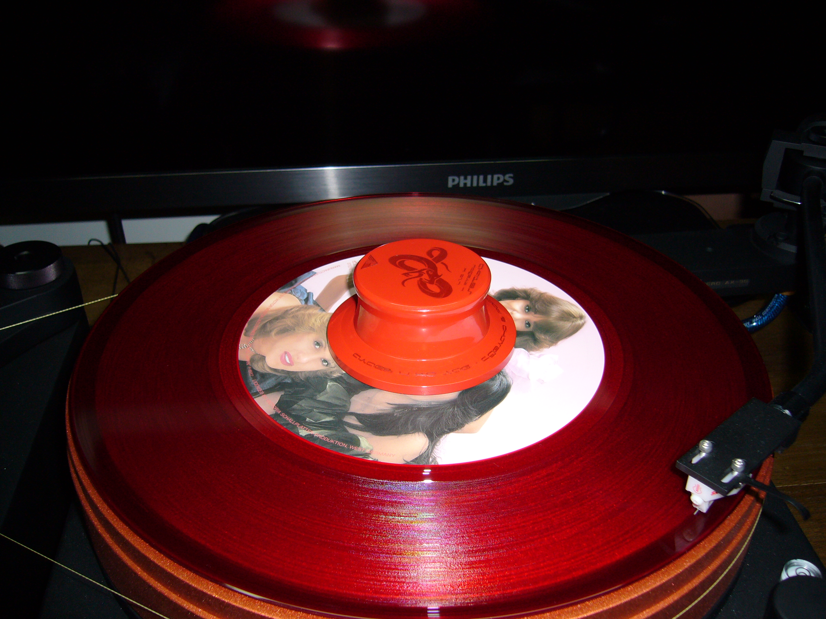

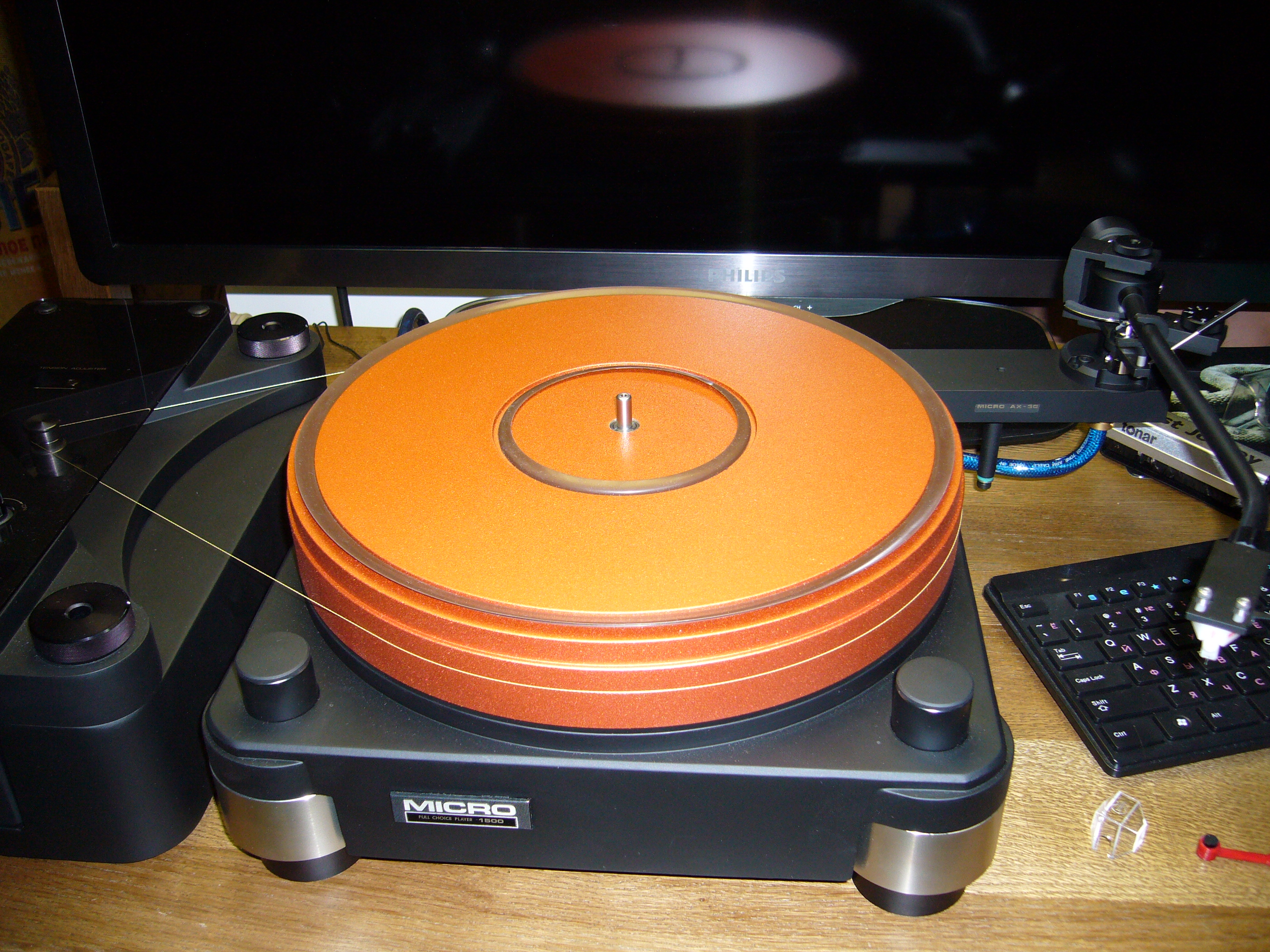

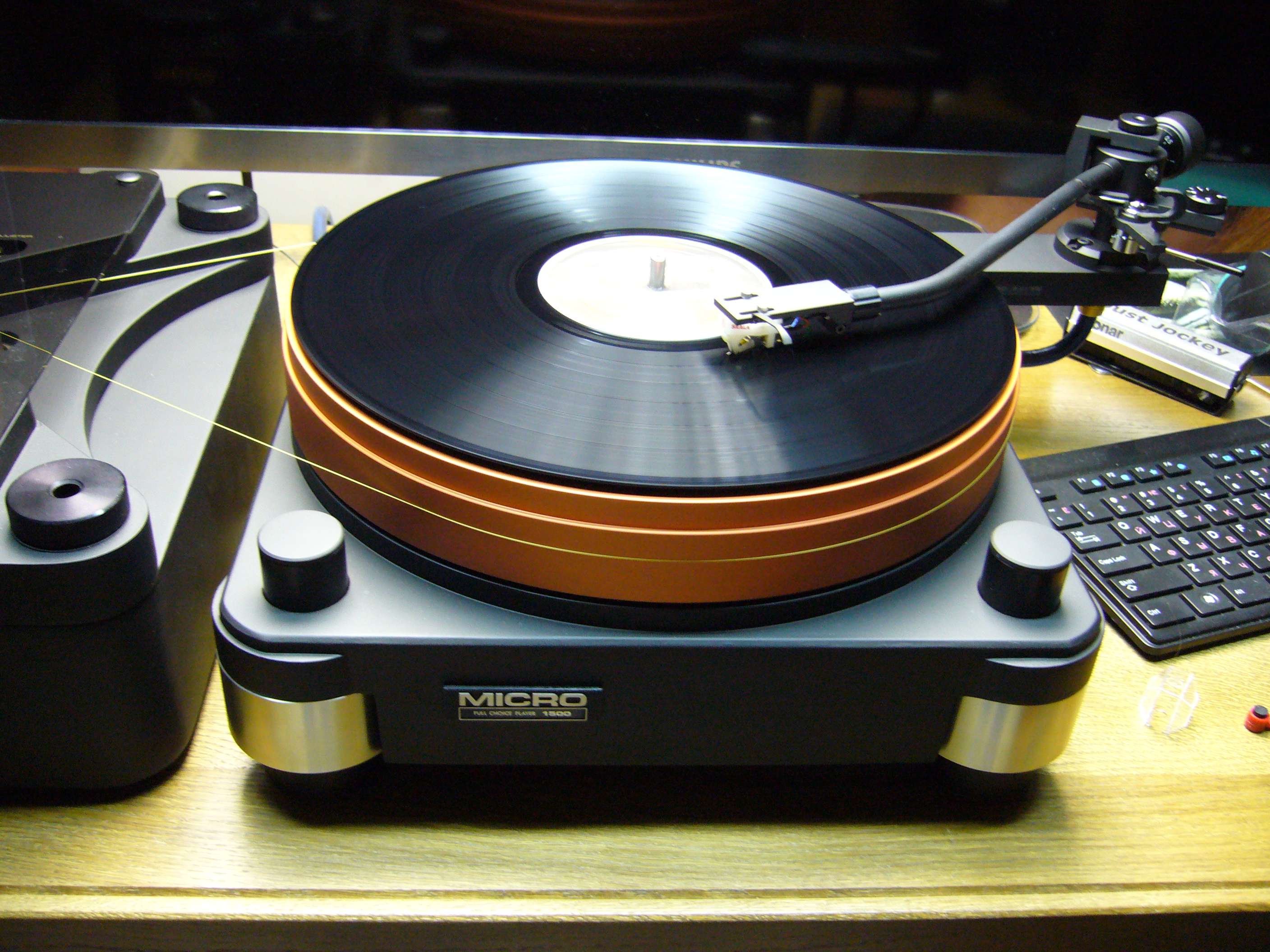

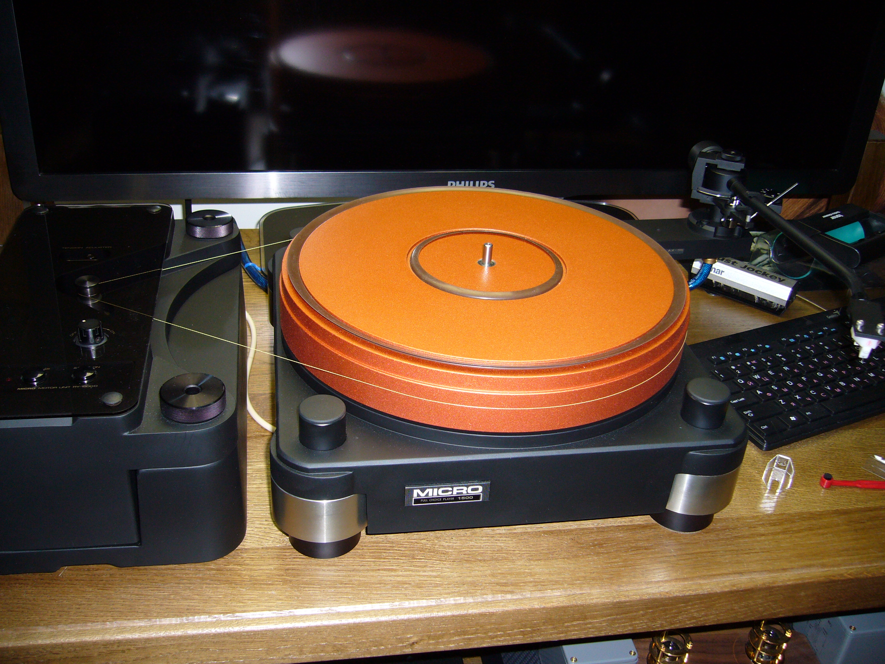

Привел в порядок диск. Несколько фото, так как не могу точно передать реальный цвет на фото. Наиболее близко цвет передан на первых двух фото, в реалии чуть более насыщенный, очень близкий к цвету меди.
Сообщение Роман Мирошниченко » 26 фев 2016, 13:20
Красный клэмп сюда вполне подойдет :think:

Сообщение AndreyK » 26 фев 2016, 15:33
Специально подгонял цвет под клэмп. А если взять последнее издание пластинки на цветном виниле,
то получится полная гармония.
Сообщение Роман Мирошниченко » 26 фев 2016, 18:46

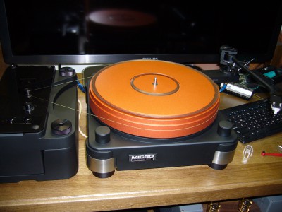

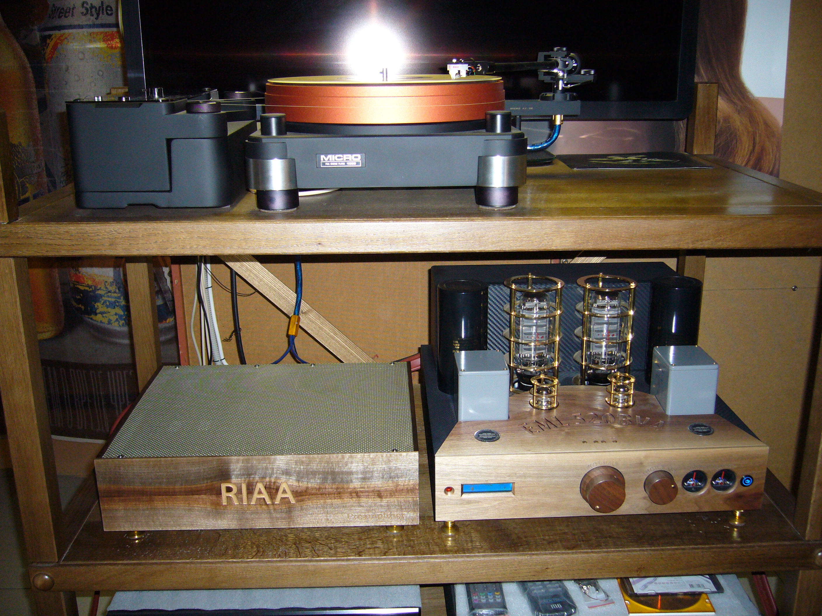

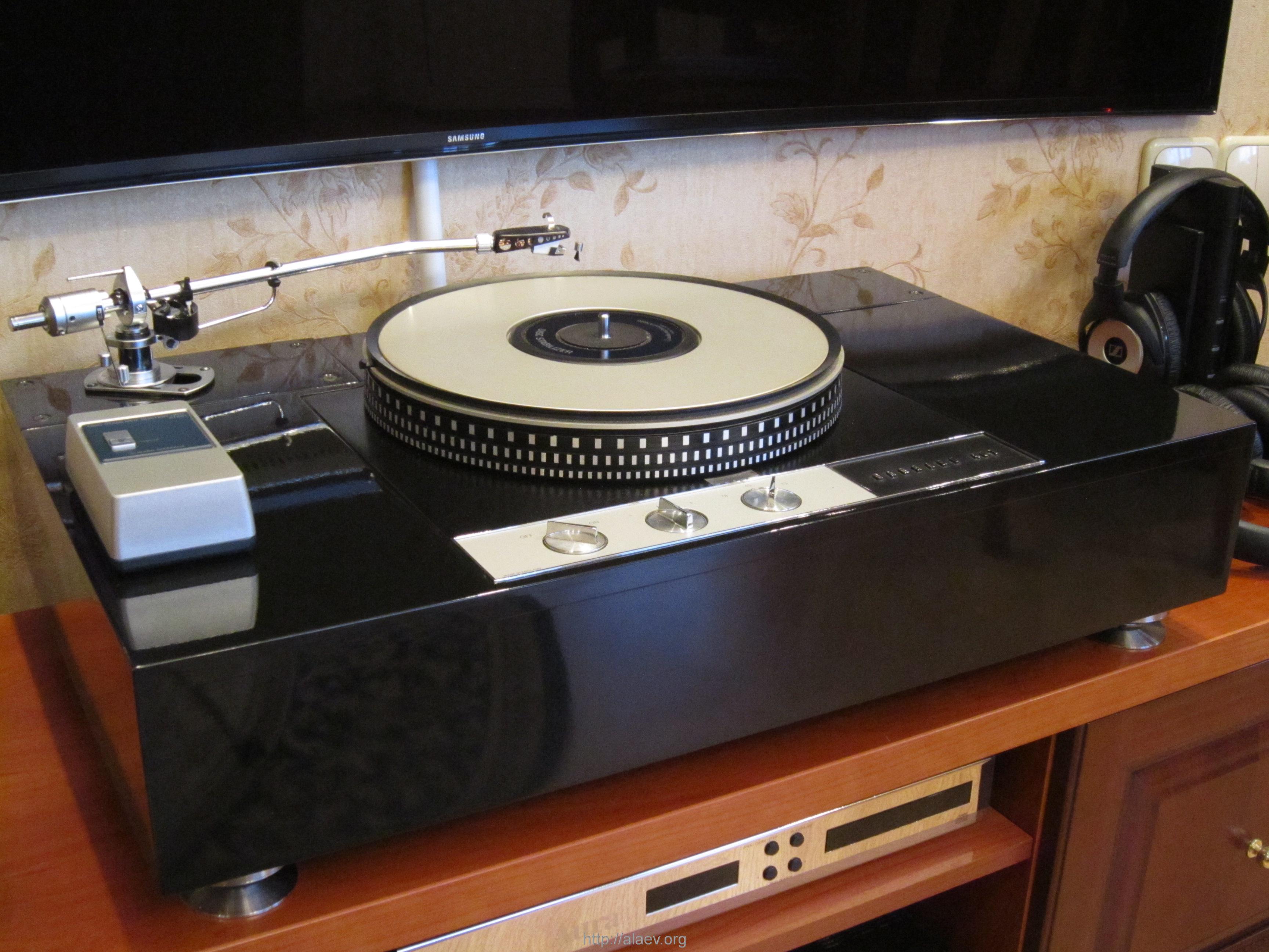

Мой вакуумный стабилизатор AT 666 серьезно изменил внешний вид проигрывателя:
И была мысль покрыть поверхность черной виниловой пленкой. Но, пока оставил как есть. Такое сочетание цветов позволяет вводить в систему компоненты серебристого цвета. Т.е. я стал мобильнее в выборе.
Но, все равно очень интересно, как был изменен цвет?

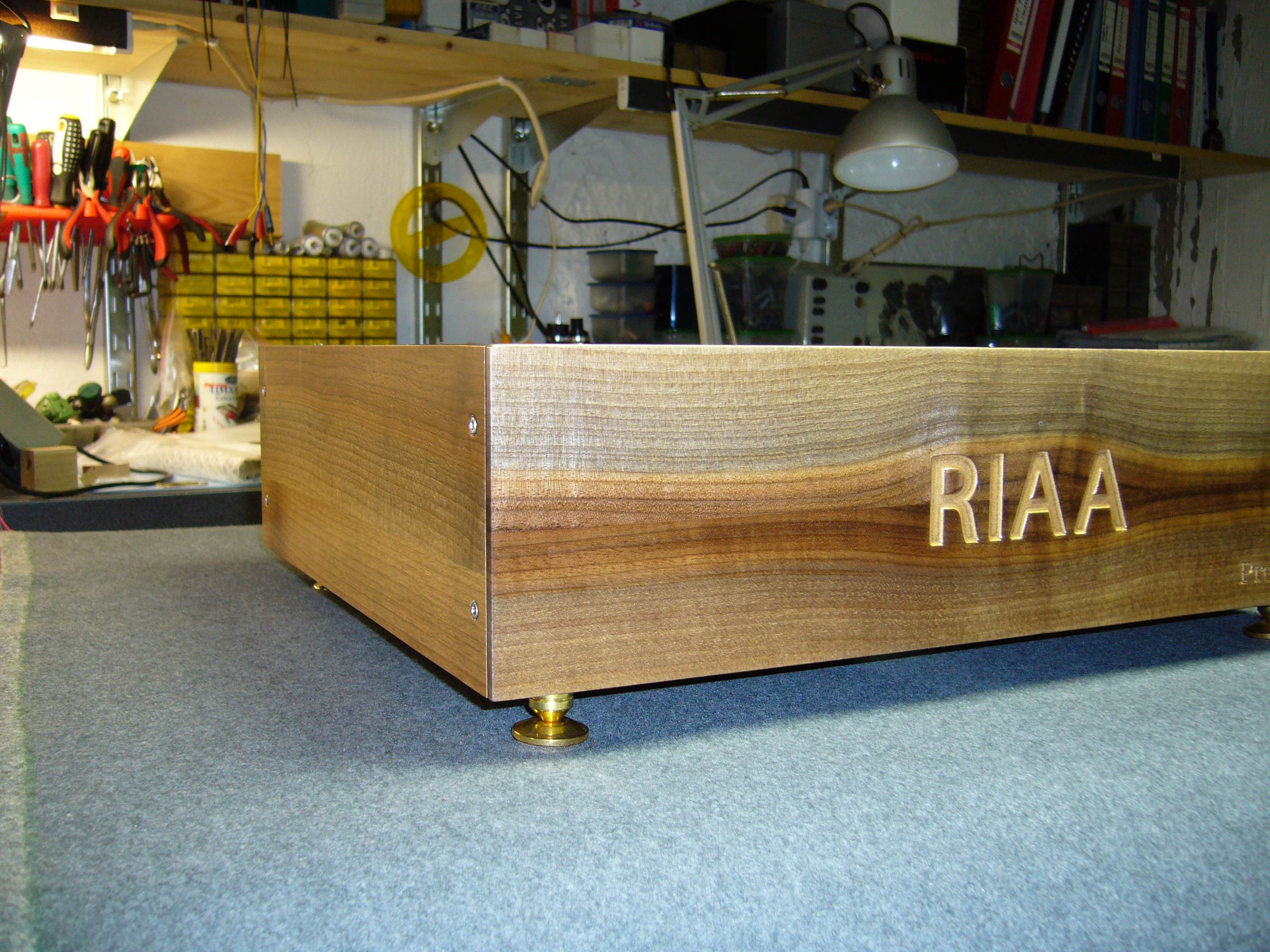

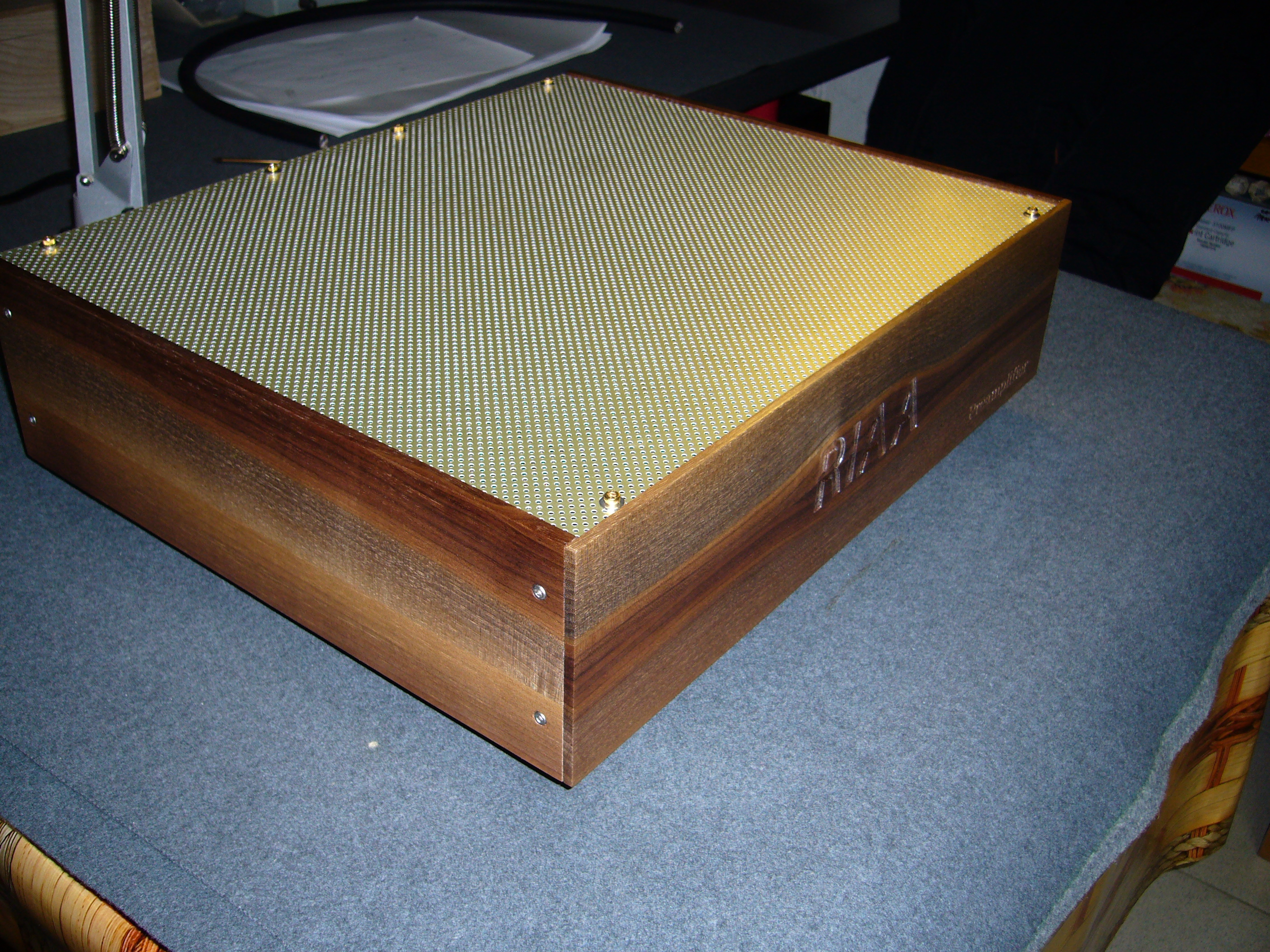

Сообщение AndreyK » 04 мар 2016, 10:40
Работа над завершением проекта продолжается.
AndreyK
Участник
Участник
Сообщения: 156
Откуда: Краснодар
Благодарил (а): 41 раз
Поблагодарили: 50 раз

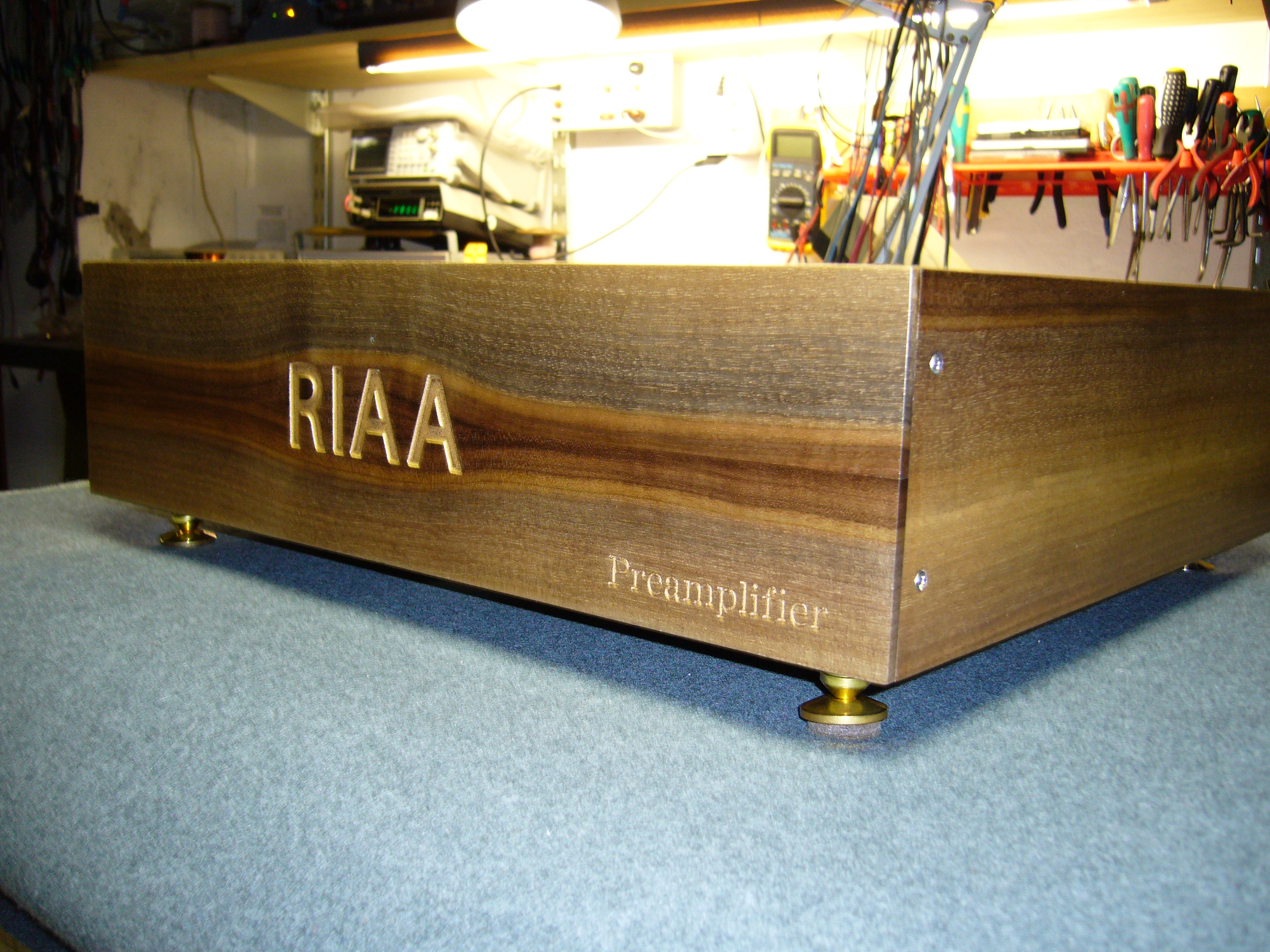

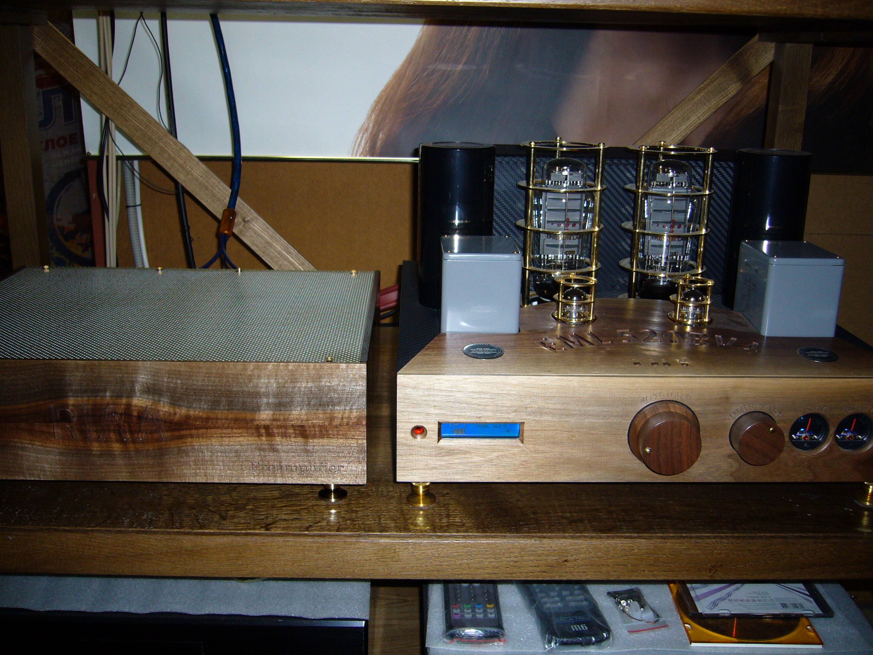

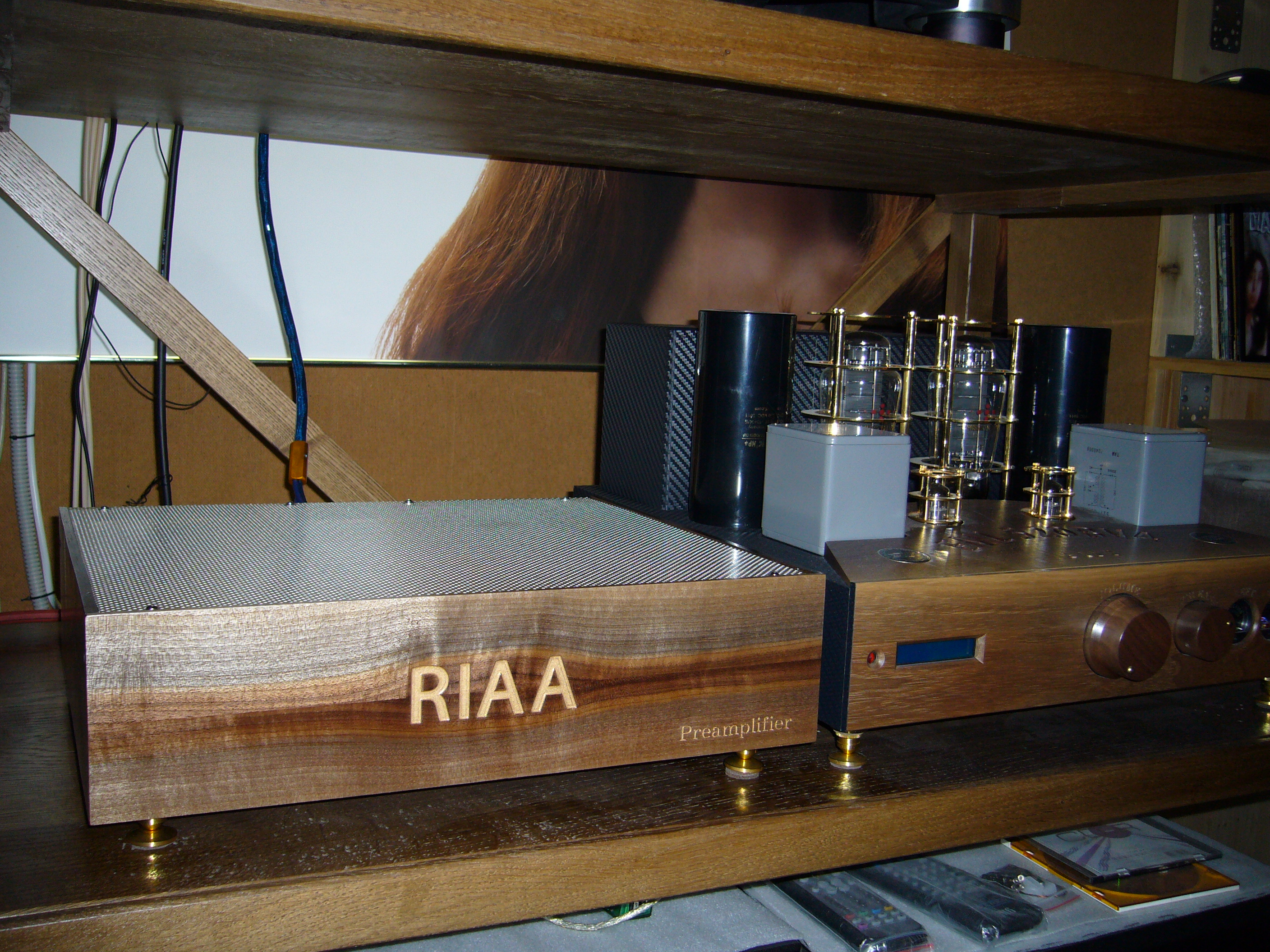

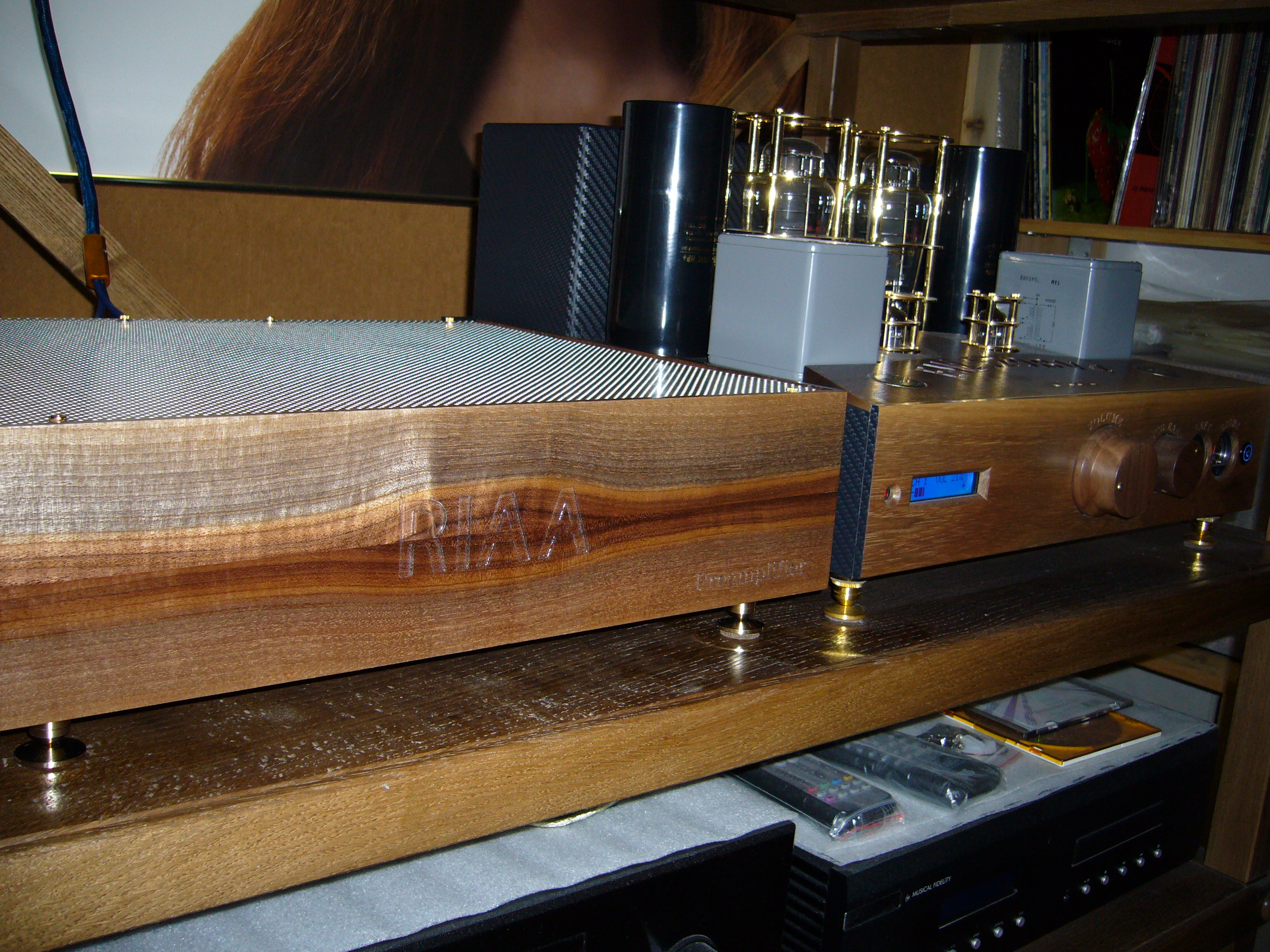

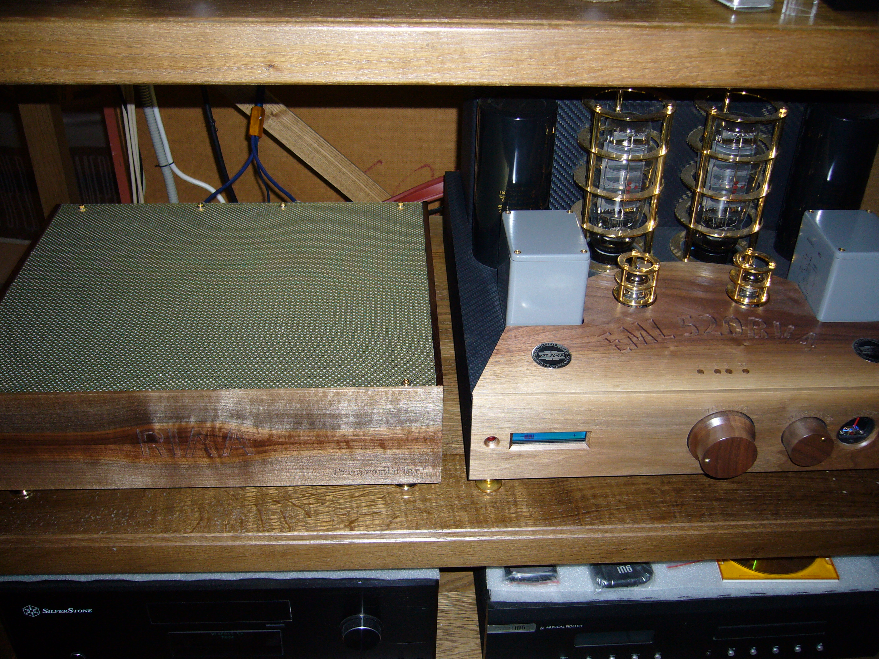

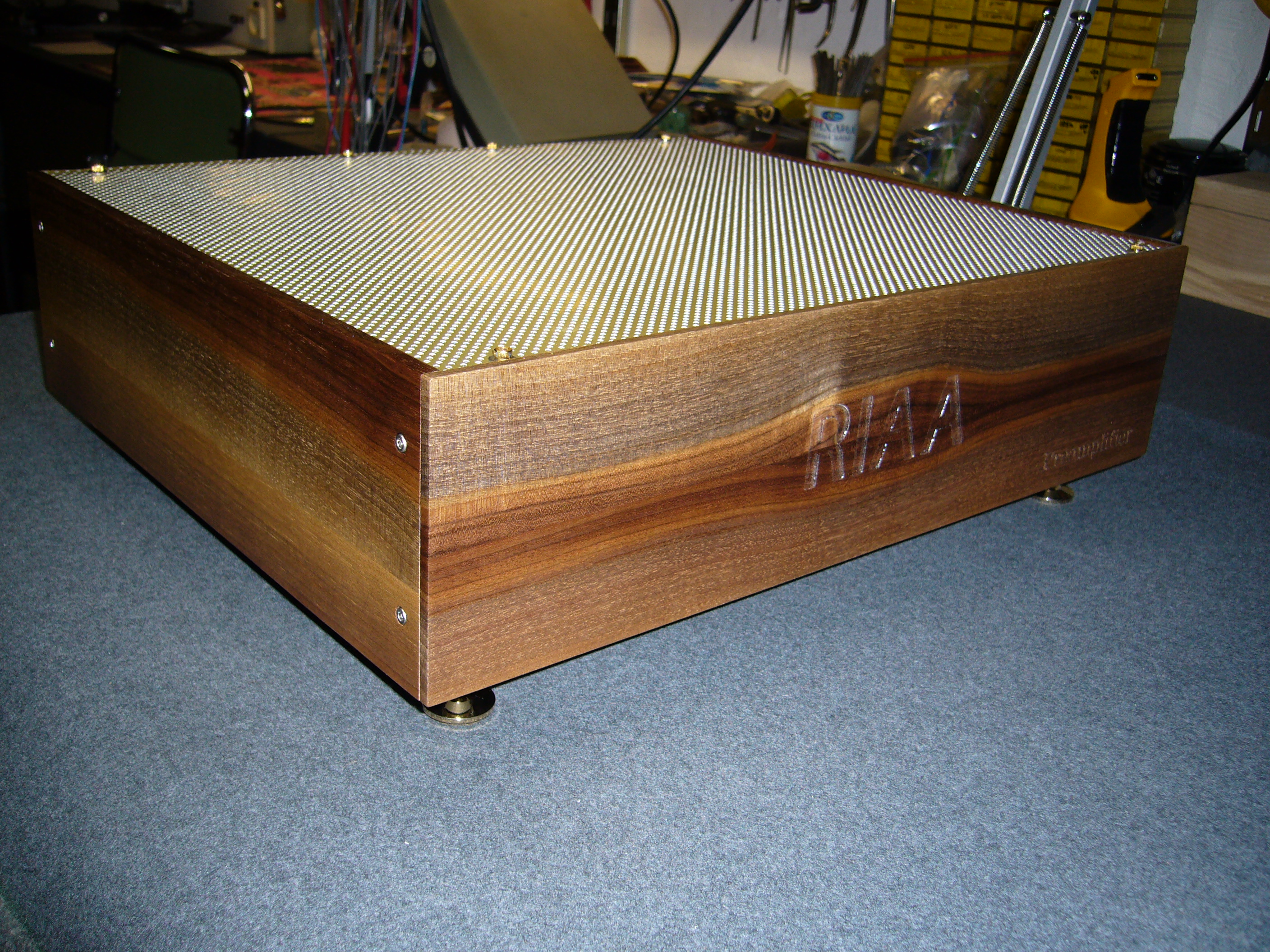

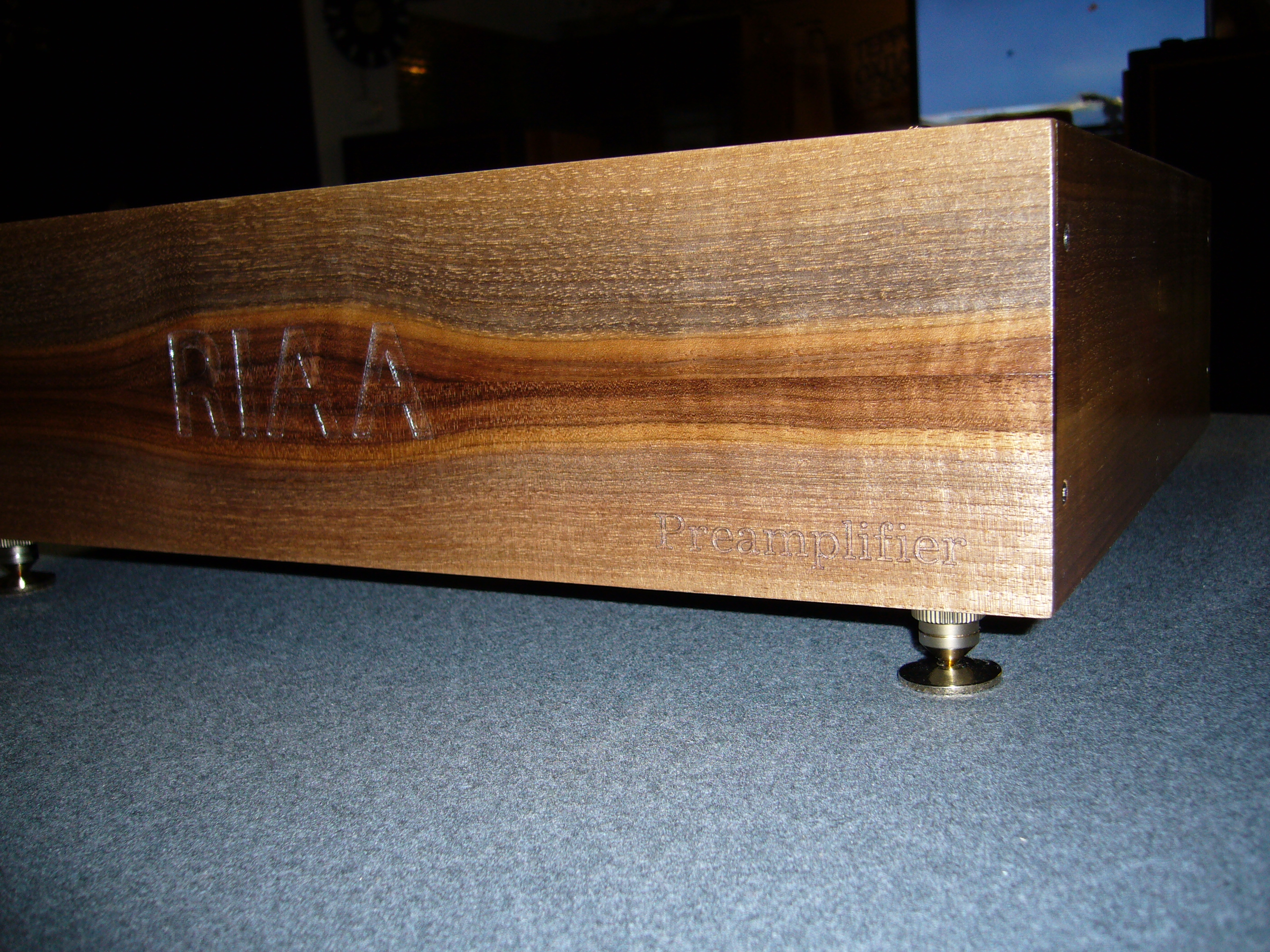

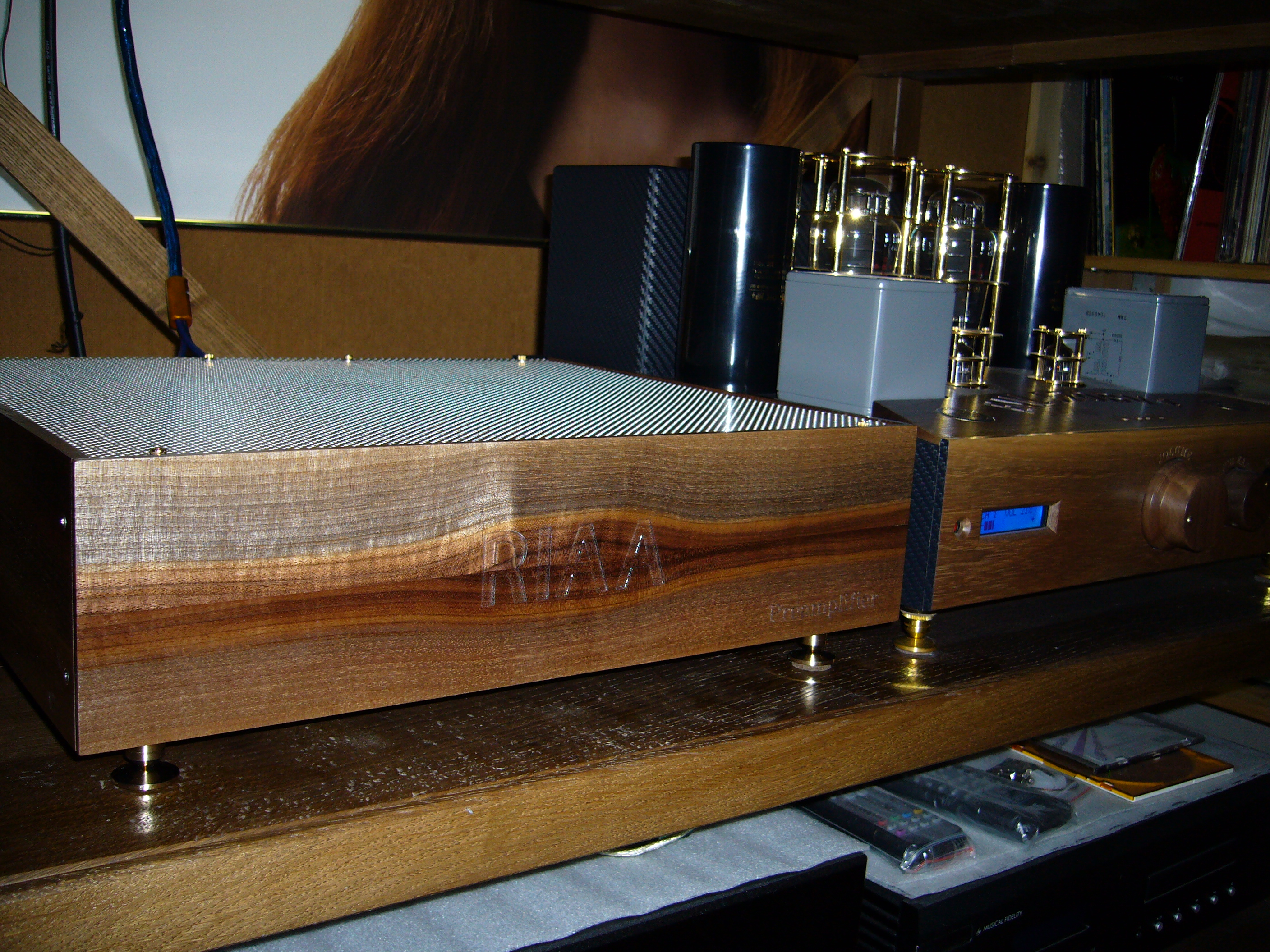

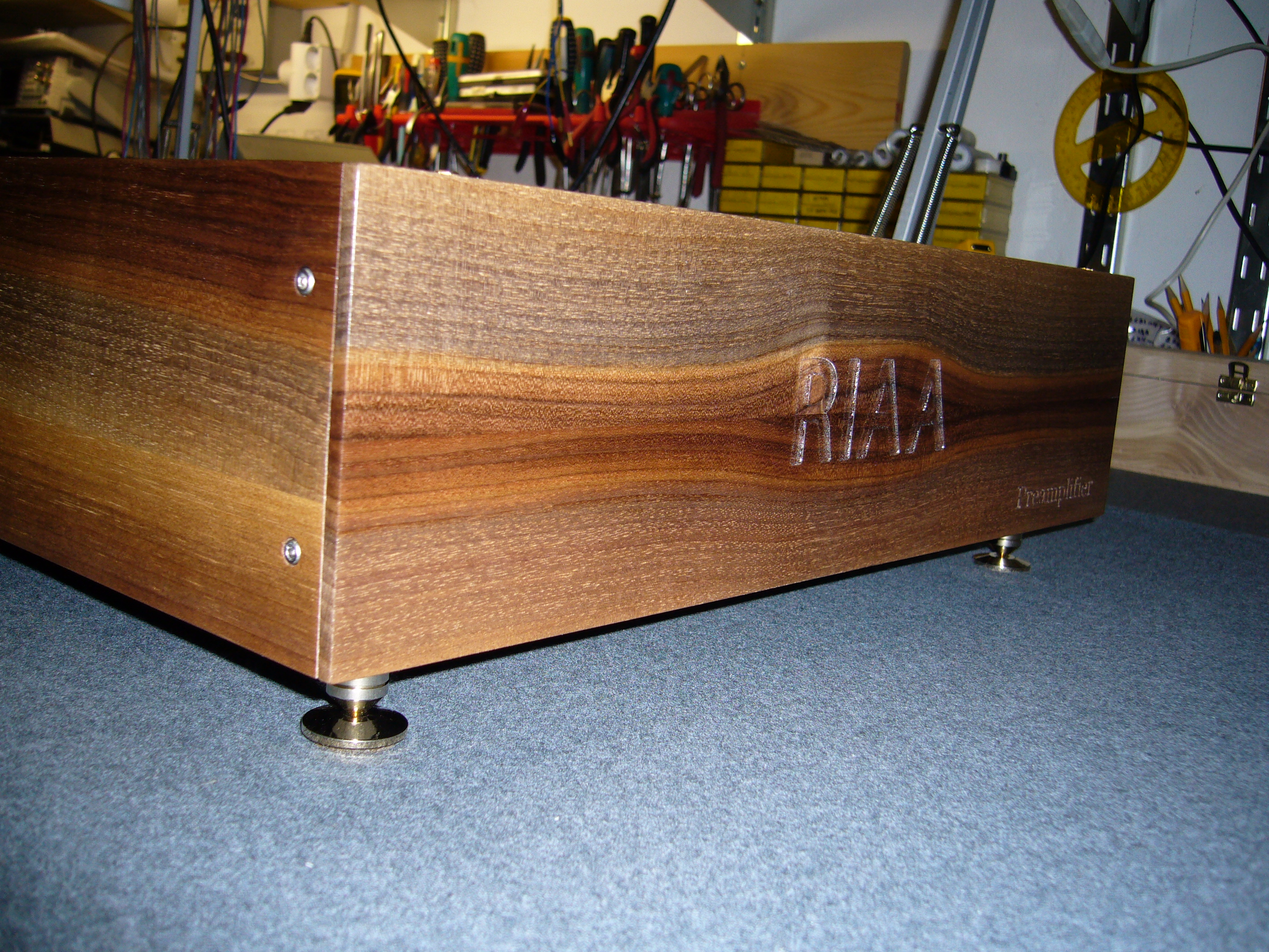

Сообщение AndreyK » 04 мар 2016, 11:55

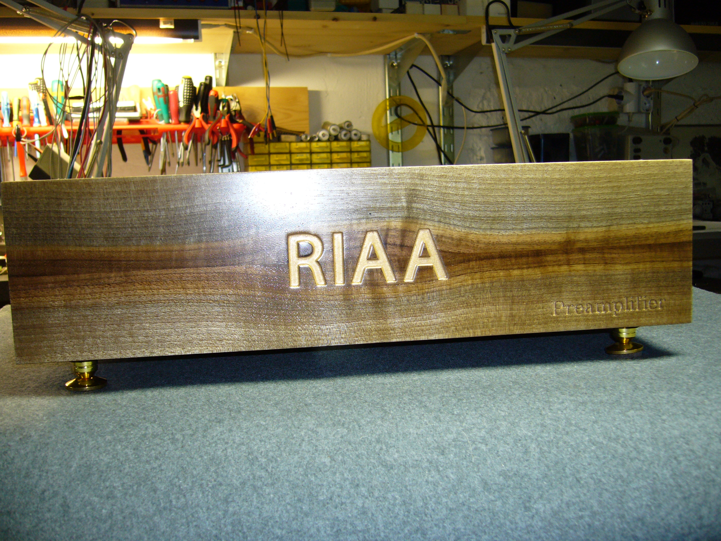

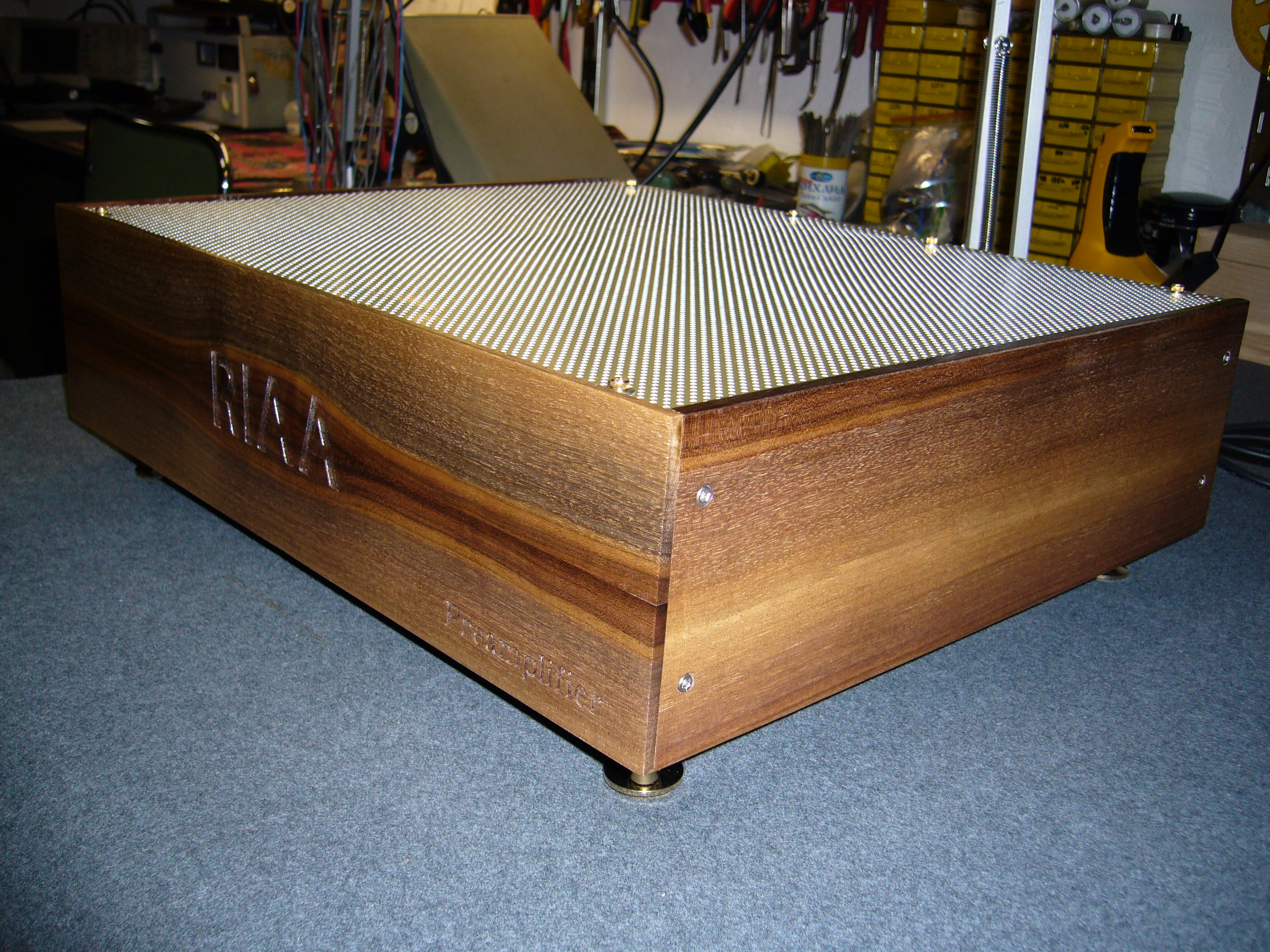

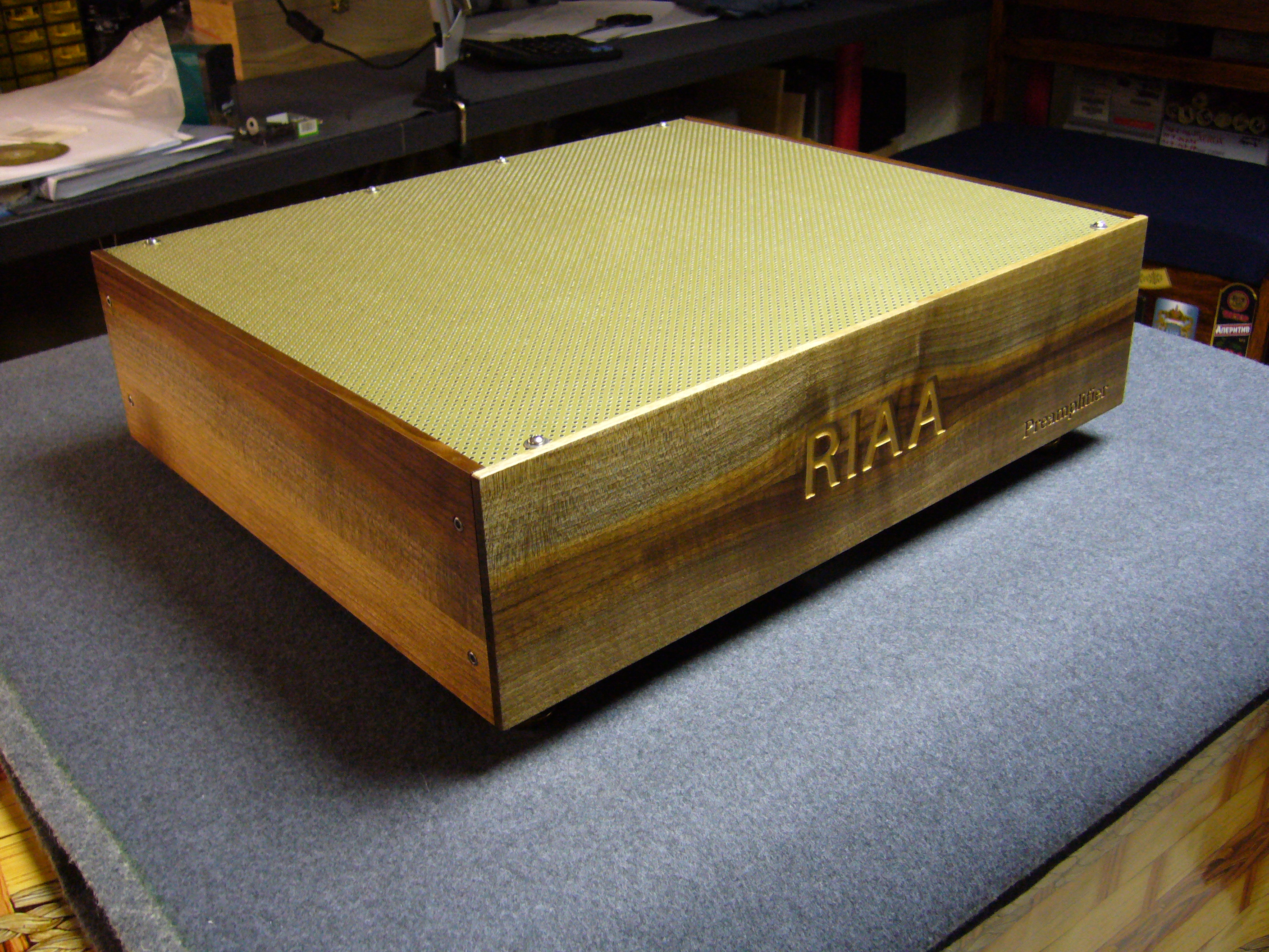

Еще несколько фотографий.

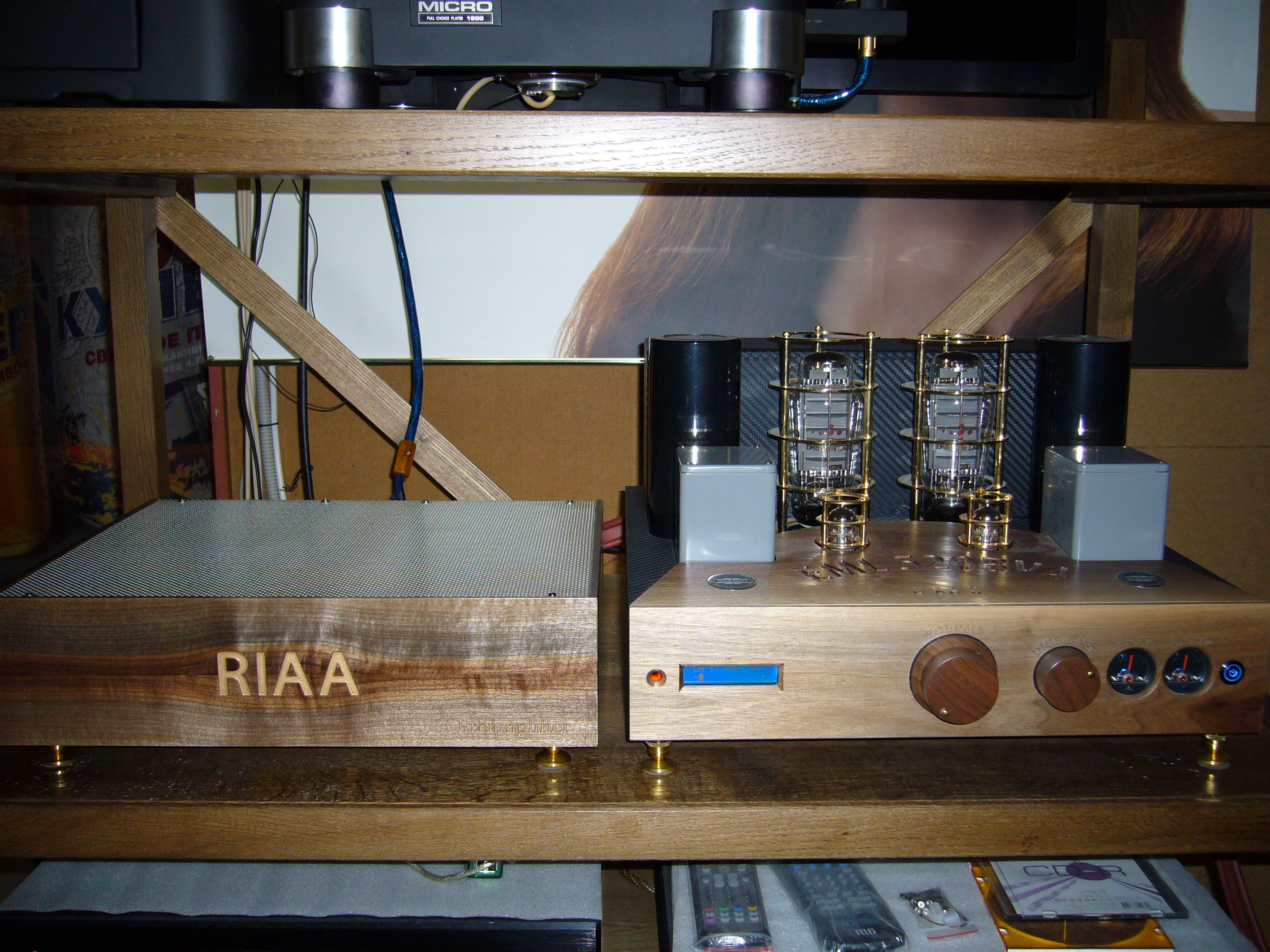

Сообщение Роман Мирошниченко » 04 мар 2016, 12:01
А у меня почему-то сложилось впечатление, что они выполнены методом тиснения. Как бы вдавлены, а не вырезаны. Отличный результат. Рядом с усилителем хорошо вписалось.
Я хотел бы еще кое-что спросить, для собственного понимания. Про установку на шипы корректора и усилителя. Это имеет смысл с технической точки зрения? Или просто дизайнерское решение, по принципу "хуже не будет"?

Сообщение AndreyK » 04 мар 2016, 12:59
Роман Мирошниченко писал(а):Я хотел бы еще кое-что спросить, для собственного понимания. Про установку на шипы корректора и усилителя. Это имеет смысл с технической точки зрения? Или просто дизайнерское решение, по принципу "хуже не будет"?
В данной ситуации для усилителя скорее всего "просто дизайнерское решение", а для корректора (учитывая его чувствительность и коэффициент усиления) имеет смысл - меньше передаются вибрации на элементы схемы, включая лампы.
Сегодня замерил общий уровень фона на выходе корректора - получил максимум 1,2 мВ rms. На комфортной громкости в акустике полная тишина.
Сообщение Роман Мирошниченко » 04 мар 2016, 13:01
Ок, я понял. Это и в дизайнерском смысле зачастую удачно смотрится.

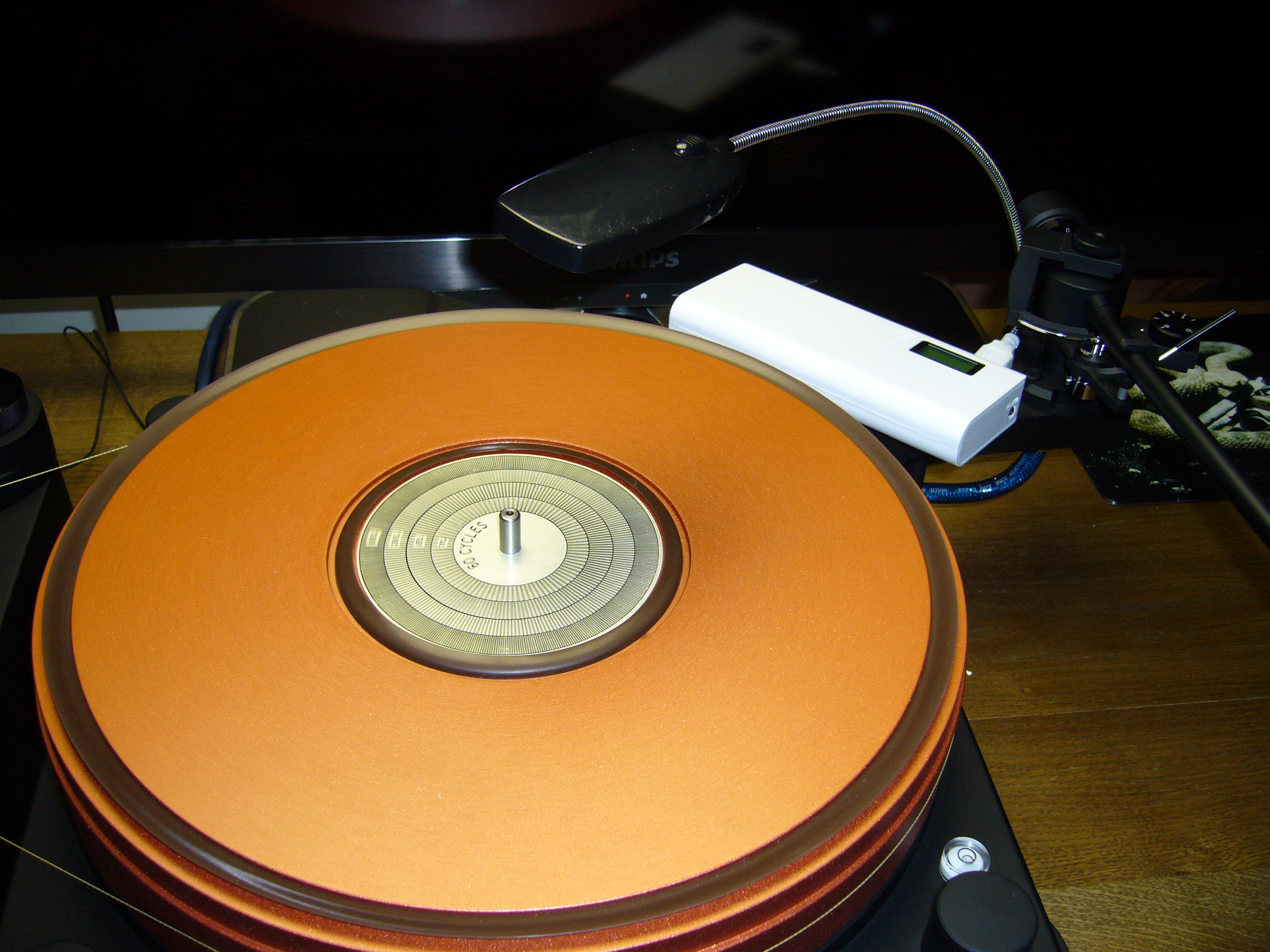

Алаев Ян писал(а):Стробоскоп доработан под Ваши требования.
Спасибо Ян за оперативную работу. Об остальном договоримся в личке.

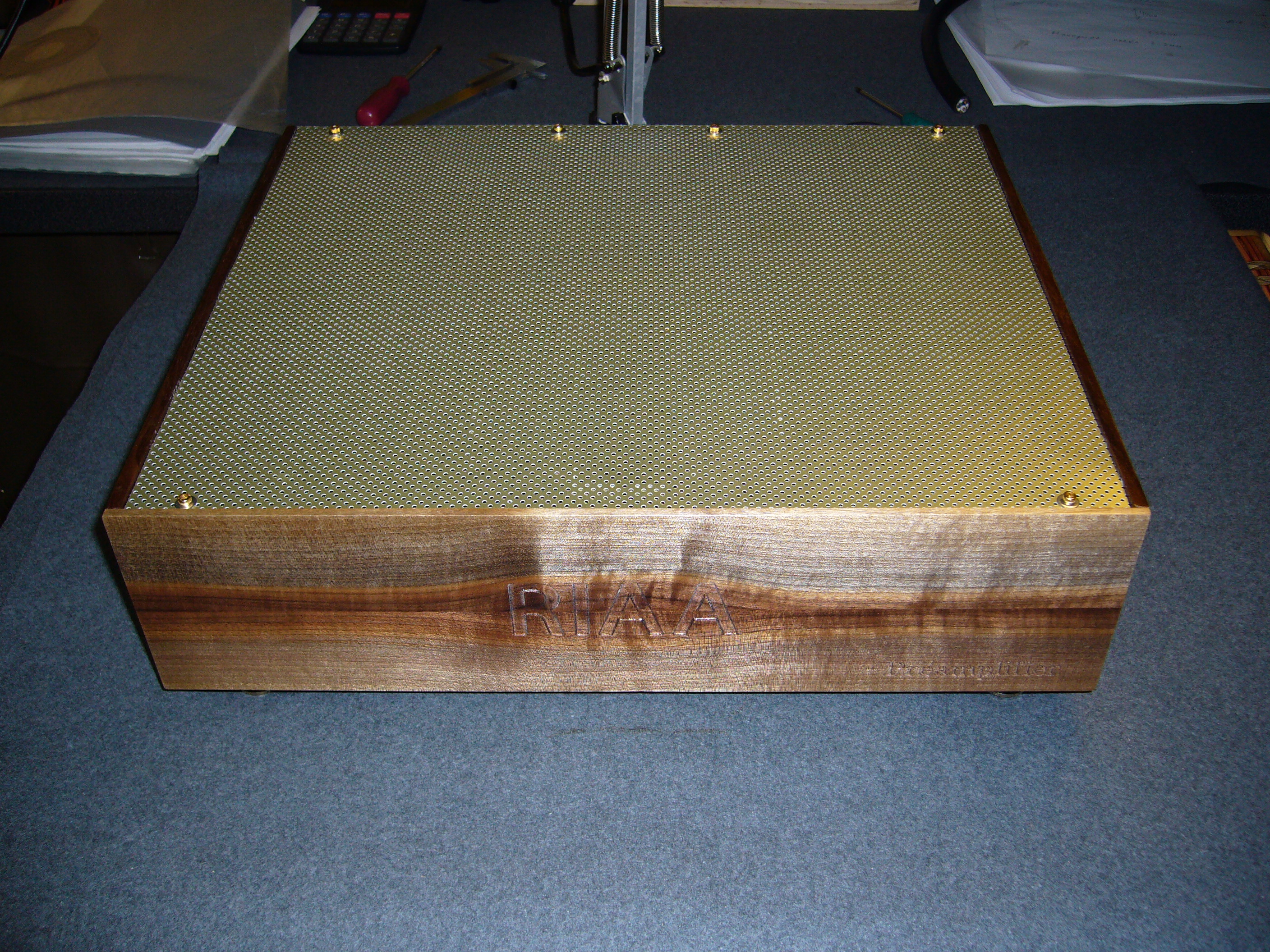

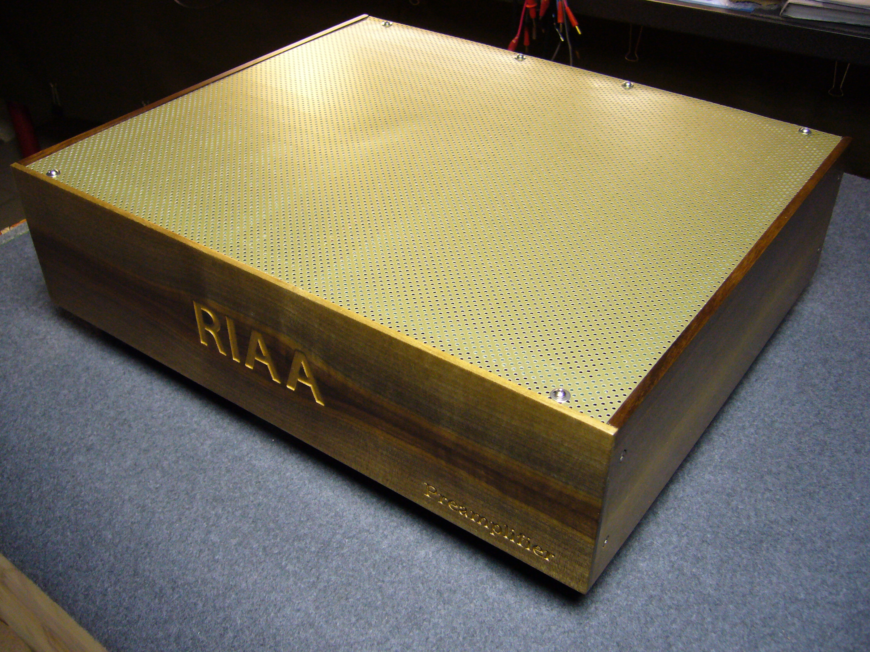

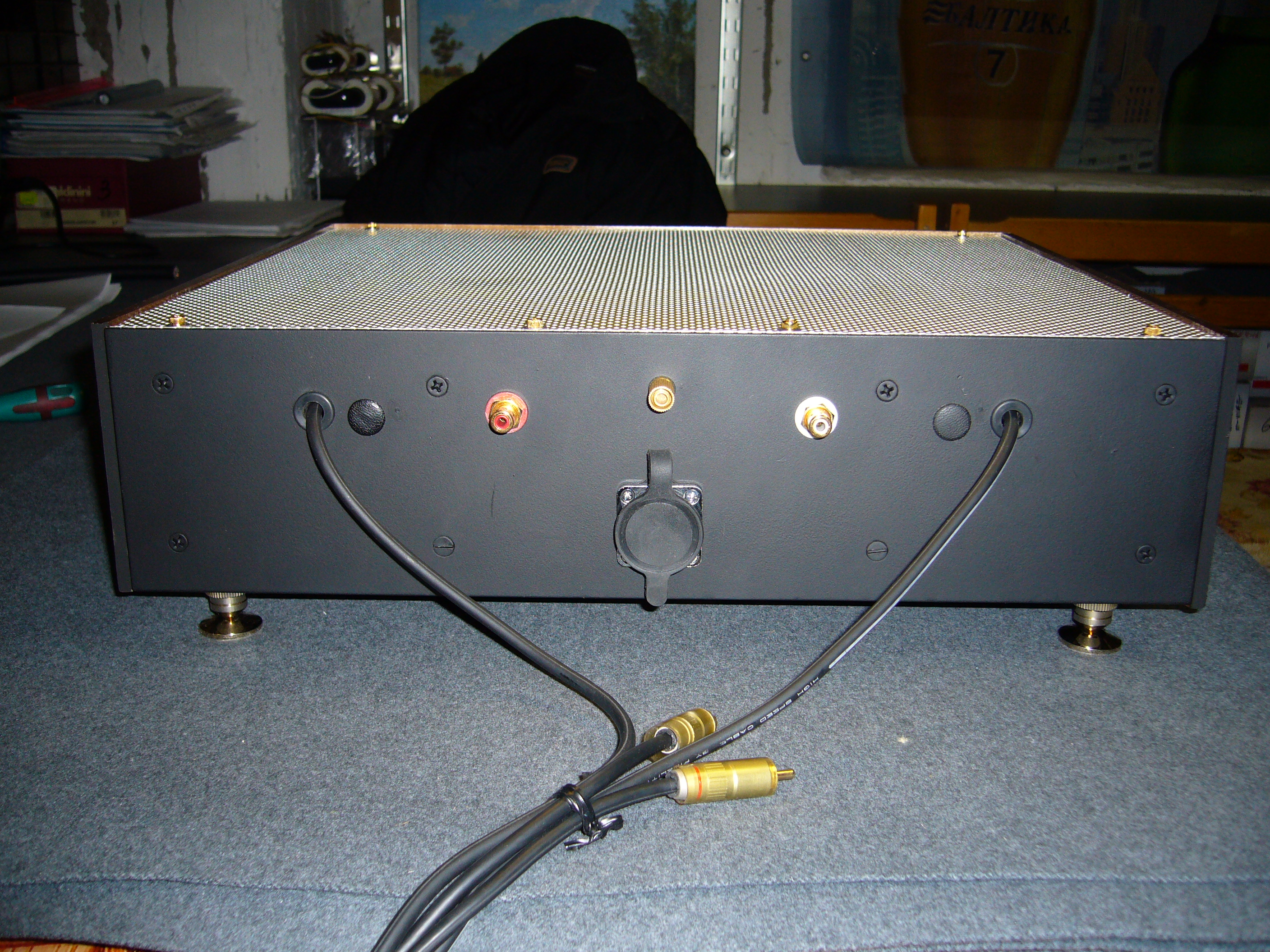

Немного подкорректировал внешний вид корректора
Сейчас жду железо для выходного трансформатора. Заказал в Германии М6 EI 75/26. Хочу намотать трансформатор 7000/600 (приблизительно 3:1)
Сейчас у меня с трансформатором 1,3:1 уровень сигнала на выходе корректора избыточен, поэтому и решил попробовать поэкспериментировать с выходным трансформатором. При применении трансформатора 3:1 (реально хочу получить 3,41:1) существенно снизится выходное сопротивление корректора, что может благотворно сказаться на звуке.

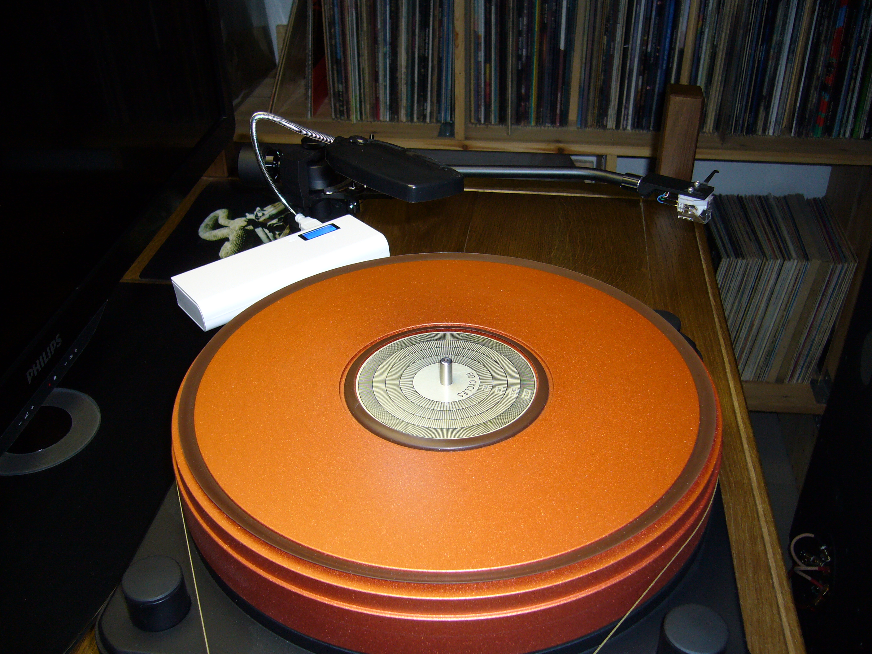

Получил вчера посылку, в которой Ян отправил мне стробоскоп и прижим. Сегодня удалось испытать стробоскоп. Все работает согласно задания, ни каких нареканий нет. Огромное спасибо за качественное изделие.
Прижим так же понравился. Видно, что вещь сделана с душой, все продумано технически и красиво с эстетической точки зрения. О впечатлениях пока писать рано, хотя первые эмоции только положительные. Надо больше времени для испытаний. Хочу проверить в работе с разным винилом (старым "тонким или легким" и "тяжелым", а так же совсем новодельным 2015-2016 годов выпуска) при включенном и выключенном вакуумном прижиме. Откровенно "кривых" пластинок у меня в коллекции нет, но надо поискать слегка неровные и проверить работу прижима на них, также с включенным и выключенным вакуумным прижимом. Пока несколько первых фотографий.
