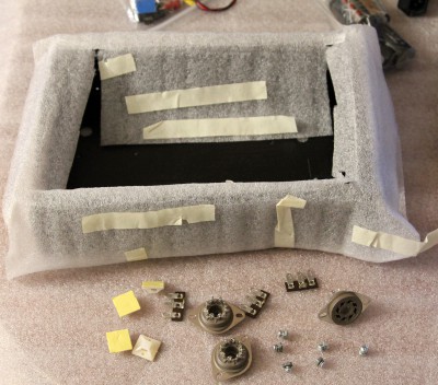

Пришла первая посылка. Еле допёр - здоровая, зараза! Небольшой фотоотчётик:

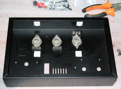

Фамилию в России переврали - писал акт. Вес оказался тоже другим - получил акт.

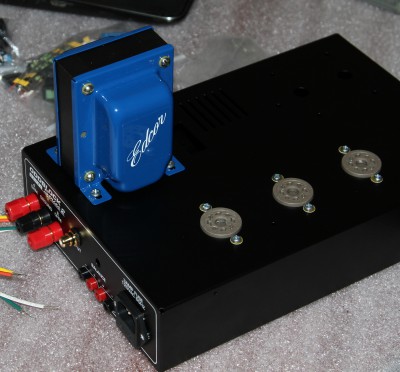

Сообщение poty » 03 апр 2016, 09:42

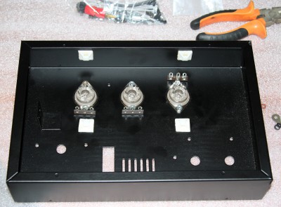

Небольшой фотоотчётик по тому, что сделано. Вот с чего всё начиналось:
Начальный момент
Пришлось подрабатывать отверстия напильником, чтобы вставить большинство элементов в корпус. Размерный ряд болтиков - тоже нестандартный. Так как я побоялся крутить винты прямо по краске, то я подложил шайбочки из стеклотекстолита под болтики, но не везде это получилось сделать - болтики по длине только-только, любое добавление чего бы то ни было - и уже не хватает длины, чтобы закрутить гайку.
Установка ламповый панелей

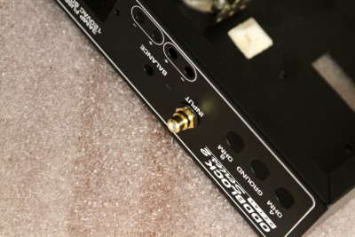

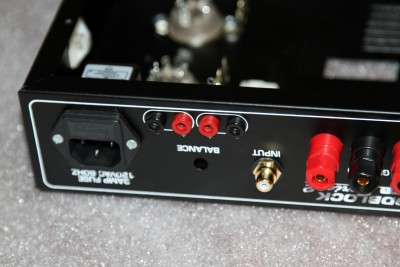

Установка входного RCA
Крепление входного RCA

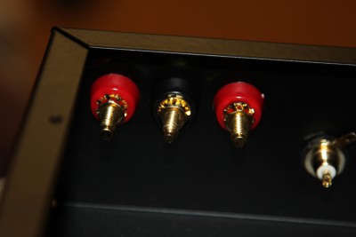

Установка разъёмов для акустики
Крепление разъёмов акустики
Разъёмы для акустики имеют механизм антипроворота, но выступ на разъёмах очень неубедительный. У меня не сложилось впечатления, что всё закрепилось как надо.

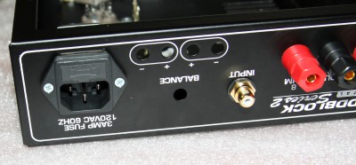

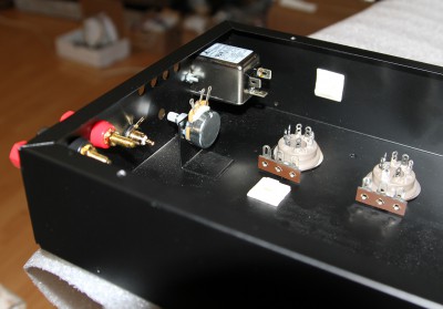

Установка входного сетевого фильтра
Крепление входного сетевого фильтра
Крепление фильтра предусматривает заземление его на корпус с помощью крепёжных болтиков. Первый раз такое вижу, но, как ни странно, работает. Правда, пришлось потрудиться, чтобы с помощью гроверов продрать краску изнутри.

Проверка заземления фильтра на корпус
Установка выходного трансформатора
Установка трансформатора питания

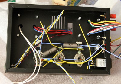

Разводка накала
Установка навесных компонентов
Добавление конденсаторов

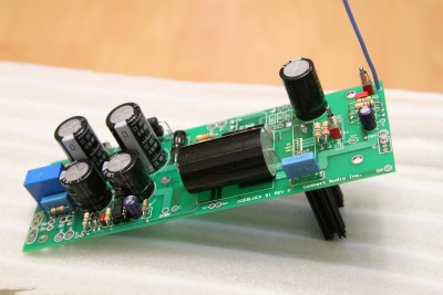

Потом перешёл к сборке платы. В отличие от первых "выпусков", здесь на печатной плате значительное количество узлов, включая источник тока.
Плата - вид 1
Оборотная сторона - вид 1
Плата - вид 2
Честно говоря, многим был удивлён. Во-первых, нет терморазгрузки на полигонах, что поставило в тупик мой советский паяльник, мощностью всего 25Вт. Убил на несколько паек целый час. Во-вторых, есть места, где детали "сидят" друг на друге.
В третьих, в руководстве настоятельно рекомендуется соблюдать полярность плёночных конденсаторов (неполярных по своей природе). Сразу вспомнился разговор с Яном по поводу того, что у Брюса всё просто. :-)

Алаев Ян писал(а):На фото "Крепление входного сетевого фильтра" - белая пыль на корпусе, это после работы напильником?
Вряд ли. Это, скорее, просто такая подсветка вспышкой естественной пыли, попадающей в корпус от упаковки и из воздуха. Напильником снимался слой краски, ни разу я до металла дело не доводил.

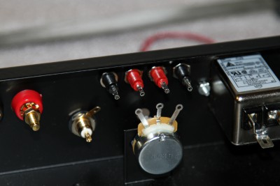

Я не знаю, какой мощности этот резистор. На нём написано B 25R.
По липучкам - я тоже не люблю такие решения. Но тут приходится реализовывать то, что заложено. Пока держатся.

Кажется, я его допаял...
Законченные внутренности

Алаев Ян писал(а):Не воспринимайте, как критику, но конструкция с выступающим наружу радиатором источника тока смотрится кособоко.
Это же изделие Брюса и Родни, какая уж тут критика. :wink: Да, согласен, многое можно было бы поукрашать. Но, лично меня сейчас более всего интересует звук! То или не то, будет на что надеюсь. :pray:
Сообщения: 5058
Поблагодарили: 667 раз
Сообщение poty » 04 апр 2016, 14:33
Алаев Ян писал(а):радиатор источника тока выходит наружу. А зачем там вентиляционные вырезы на панели сверху??? Что он там охлаждает, диодный мост?
Там много что греется (достаточно посмотреть на два пятиваттный резистора в параллель на высоком). Просто, наверное, чтобы не создавать "хранилище тепла" внутри корпуса.
Алаев Ян писал(а):конструкция с выступающим наружу радиатором источника тока смотрится кособоко
Это - просто упрощение от основной конструкции. Сделать хорошо и дёшево - крайне сложно, чем-то нужно жертвовать. В данном случае - при нормальной эксплуатации прячется под крышкой. Только для эстетов такая помпидурная техновыспренность.
Алаев Ян писал(а):Там у него столько пространства внутри, вполне можно было сделать вырезы для вентиляции и спрятать радиатор внутрь.
Конструктивно, наверное, существенно сложнее так сделать. К тому же рассеять достаточное количество тепла (а здесь получается в районе 7-8Вт) внутри корпуса - и радиатор должен быт больше, и отверстий для его охлаждения.
Алаев Ян писал(а):И по панелькам еще хотел спросить. Я такими никогда не пользовался, больше привык к керамическим, как они на ощупь? На вид выглядят как самые дешевые.
Они дешёвыми не выглядят. Скорее всего, конечно, ничего особенного, но очень похоже на http://www.partsconnexion.com/BELTON-75292.html
Материал - гораздо крепче пластмассы, не плавится под паяльником, плохо обрабатывается напильником, похоже, даже слоистый.
