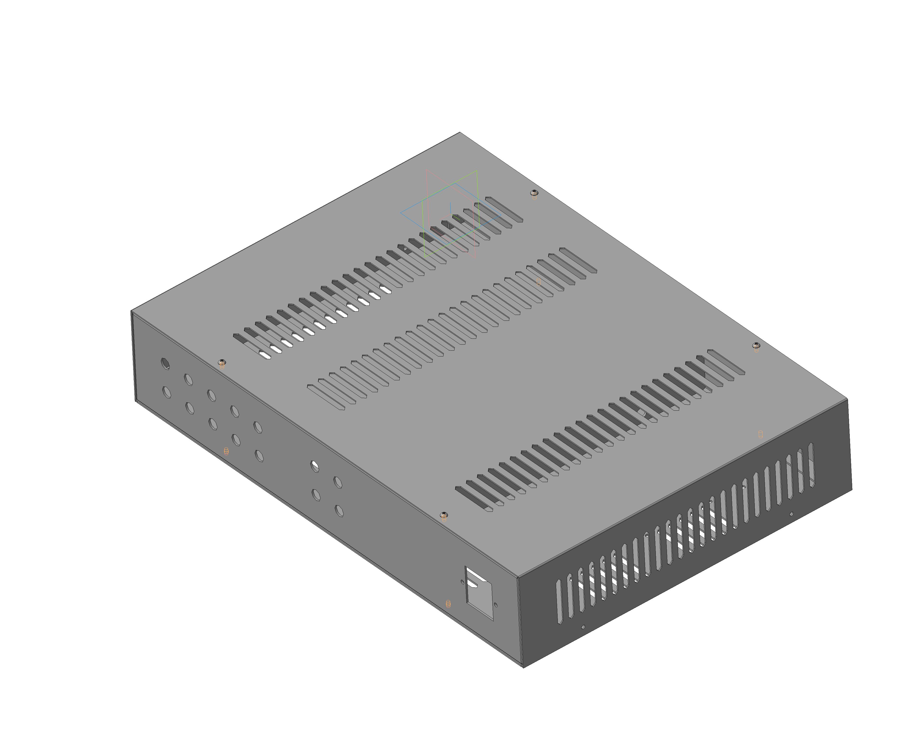

Виртуально корпус уже существует. И мне он нравится!
Металл заложили везде 1,5. Хотя мне показали образцы из 1,2 - вполне себе крепко. Но, все-таки 1,5. Поэтому примерный вес крышки будет 1,2 килограмма. :smile:
Теперь ждем цену.

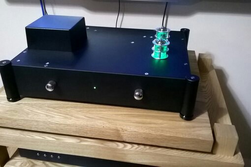

Роман, Вы, помнится, где-то писали о подсветке ламп, не о таком ли шла речь?)
#93
Сообщение Роман Мирошниченко » 28 мар 2016, 06:56
Да, я писал об этом. Точнее сказать, предварительно (совсем в иной ветке) я задавал вопрос Яну по фотографиям, что периодически мелькают на обложке форума. Там лампы ярко светятся. Ламповые усилители, что я видел, этим похвастаться не могли. Ян сказал, что в некоторых моментах на этих фотографиях применена подсветка. После этого я стал обращать внимание на такое решение. И заметил, что применяется оно довольно-таки часто. Например, я видел у Макинтош, подсветка ламп (типа Вашей) зажигается постепенно, индицируя прохождение усилителем этапов включения (впрочем, это мог быть твик).
Второй момент, что подтолкнул меня к этой мысли - желание продемонстрировать UTAP. Это больше рекламная цель. Тогда мы обсуждали оформление ламп в "колодце" с темным стеклом. И подсветка подразумевалась больше для "подкапотного пространства", нежели для ламп. Просто я предлагал ее сделать в одном тоне со светом ламп - оранжевом.
А вообще, дело это тонкое (как и все дизайнерство). Легко можно скатиться до уровня дешевки. Как я понимаю, в Вашем предусилителе подсветка выполняет роль индикатора включения - это интересно. Хотя и спорно. Однако, я видел варианты (на фотографиях китайских изделий), где светодиоды подменяли реальное свечение ламп. Это было пошло.
[upd=1459135920][/upd]
Ваш пред просит на себя несколько иной декоративный экран на лампы, который уравновесит кожух трансформатора. :think:
Черный экран только вокруг ламп. Чтобы внешняя форма и размер его повторяли бы трансформатор. Это создаст видовой баланс.
P.S. Я извиняюсь за этот совет :oops: ... Это всего лишь мое восприятие.

Всё верно. Я, на самом деле, когда пере собирал свой пред - убрал эту подсветку, сейчас без нее (диод по центру морды - он и на фото виден). И понимаю теперь, что мне стало ее не хватать.
А что касаемо цвета кожухов и их формы - это уже решит новый владелец, я решил, когда закончу балансный пред - этот подарю хорошему своему другу.

Разработанный корпус пошел в производство.

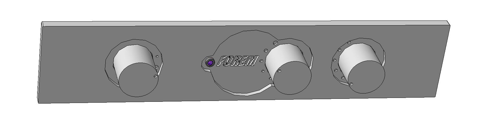

Вариант 3D панели фрезерованной из алюминия
#100
Сообщение Роман Мирошниченко » 16 апр 2016, 21:11
Попробовал отказаться от разметки на ручках. Поменял шрифт логотипа - IMPACT. И мне так больше понравилось.
Этот вариант сейчас полностью проверен. Фактически, я его перерисовал заново. С него и буду делать чертежи.
