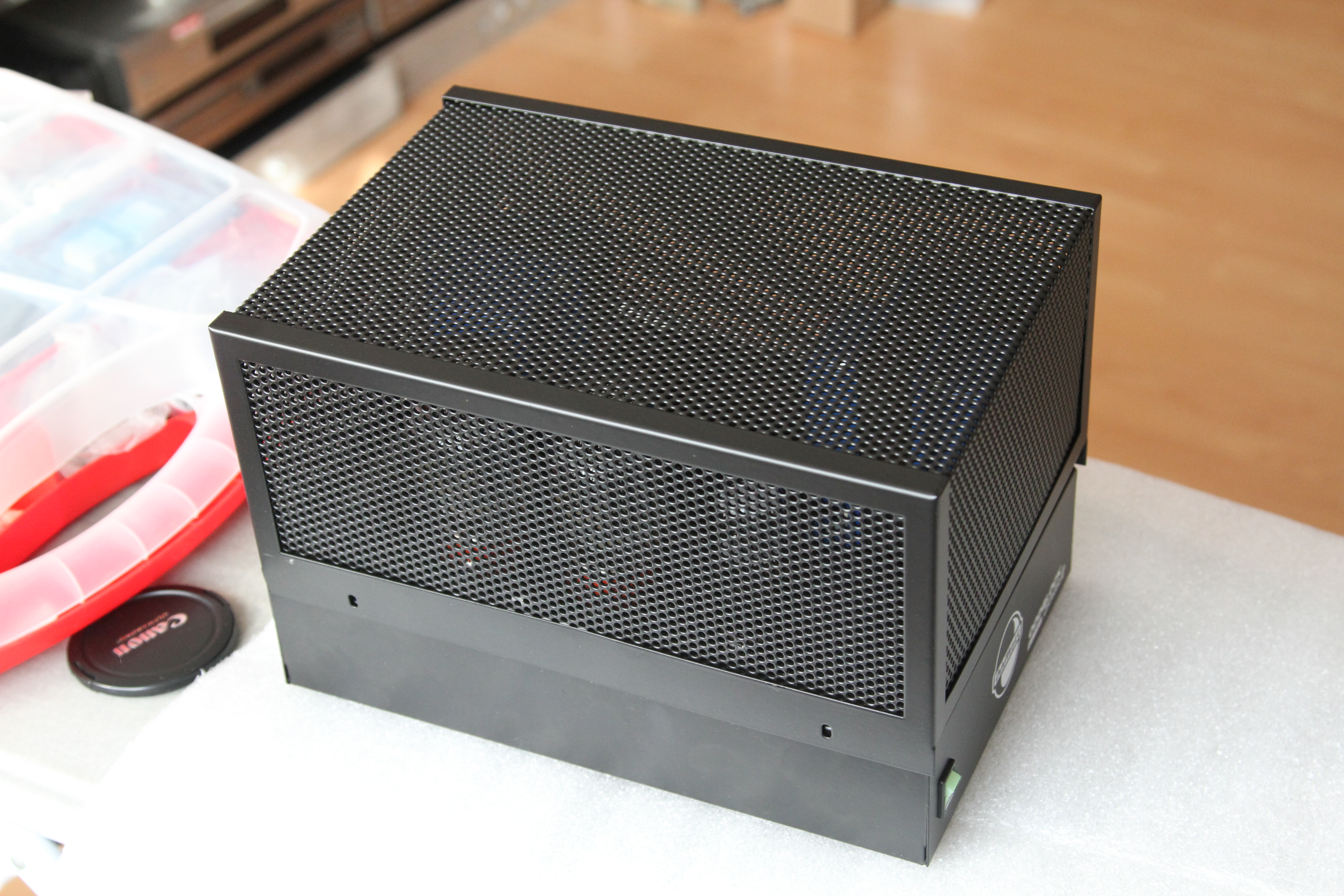

Сообщение poty » 07 апр 2016, 00:02
Выглядит жутко старой. Стекло такое всё неровное. Но работает!

Сообщение poty » 07 апр 2016, 00:10
Да, в июне этой лампе исполнится 72 года! :) Поражаюсь, как они ещё живы! И повезло Роману - вот где истинная ламповая эпоха! :-)
