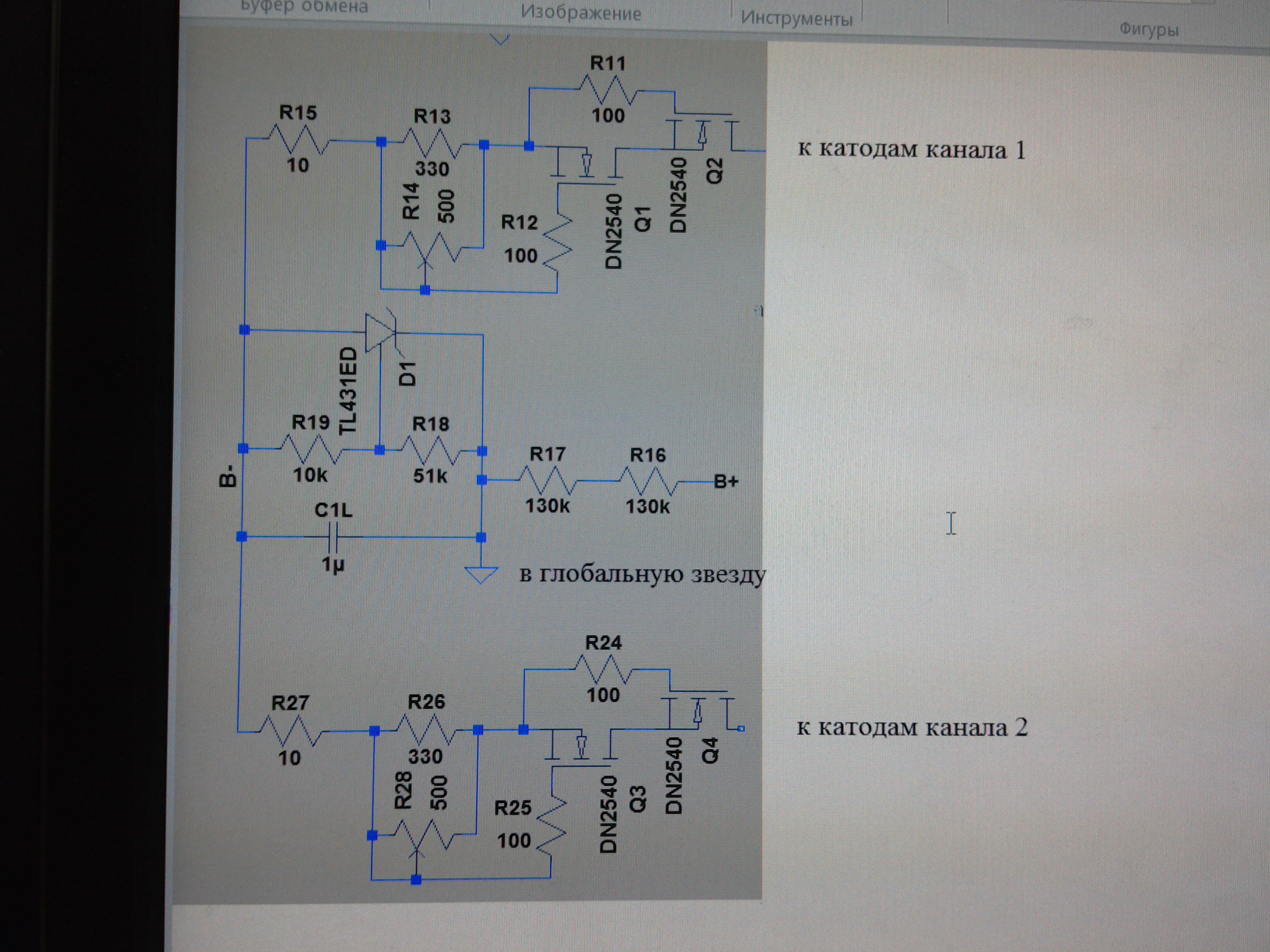

Владислав, я постараюсь пояснить так
Иными словами, я планирую собрать миниплату на оба канала. Выводы пойдут к катодным резисторам обоих каналов.
Земля уйдет в глобальную землю(звезду).
Про кенотрон я понял Вас - пересмотрю сегодня свои результаты под другим углом.
Сообщения: 4967
Благодарил (а): 185 раз
Поблагодарили: 614 раз
Сообщение poty » 21 янв 2016, 14:56
zyu писал(а):Иными словами, я планирую собрать миниплату на оба канала. Выводы пойдут к катодным резисторам обоих каналов.
Куда будут приходить "земляные" выводы регуляторов громкости, выходных резисторов (R20-R21 на моей схеме) и земель RCA? Если звезда сигнальной земли будет организована на этой миниплате - тогда смысла разделять конденсатор не вижу. Если сигнальная земля будет организована отдельно для каждого канала, то, несмотря на то, что она потом будет соединена с глобальной землёй где-то, эти конденсаторы желательно разделить.

Сообщение Евгений Михеев » 21 янв 2016, 15:12
Земляные выводы разьемов rca и резисторов с вашей схемы скорее всего будут образовывать локальную звезду прямо на разьемах rca (сделать там маленькую шину моножилой, пропустив ее в "ушки" разьемов). В эту же звезду привести землю с регуляторов громкости. Эту локальную звезду увести в глобальную. Так делал в Брюсовском. Мне понравилось удобством реализации. Во всяком случае в моем видении. Делить земли для каналов отдельно не планирую.
Сообщения: 4967
Сообщение poty » 21 янв 2016, 16:06
zyu писал(а):Делить земли для каналов отдельно не планирую.
В таком случае - делить конденсатор тоже не стоит.
zyu писал(а):Эту локальную звезду увести в глобальную.
А что ещё в глобальной будет?

Сообщение Евгений Михеев » 21 янв 2016, 16:17
Получается глобальная будет в себе содержать:
1 земля корпуса через резистор с конденсатором
2 земля БП ( анодной цепи и накальной, для накальной делать подьем потенциала, это еще но обсуждали)
3 соединение с сигнальной звездой( вернее шиной), расположенной на аудиоразьемах
4 земля от платы с tl431
Это прикидочный вариант, который я вижу

Сообщение poty » 21 янв 2016, 19:57
zyu писал(а):2 земля БП ( анодной цепи и накальной, для накальной делать подьем потенциала, это еще но обсуждали)
Я не зря сказал, что земля питания и сигнальная земля - это отдельные земли. И соединять их нельзя ни в коем случае! Подъём потенциала сделать стоит.
Поэтому: делаем глобальную землю на входных разъёмах (независимо от каналов), туда привинчиваем
- землю выходных разъёмов (отдельный провод на каждый канал);
- землю выходных резисторов (создать локальную звезду на выходных разъёмах для каждого канала отдельно);
- землю регуляторов громкости (отдельный провод от каждого канала, "половинки" одного канала можно объединить);
- "землю корпуса" через резистор с конденсатором (со второй стороны "земля корпуса" должна быть соединена с заземляющей жилой провода питания);
- стабилизатор с TL431 (ту часть что на схеме соединена с землёй).
Отдельно!!! создаём землю питания, к которой подключаем:
- провод БП;
- другую сторону с TL431 (к которой на плате будут подключены также источники тока).

Сообщение Евгений Михеев » 21 янв 2016, 21:44
Вот это Вы уберегли меня от краха)
poty писал(а):Отдельно!!! создаём землю питания, к которой подключаем:
- провод БП;
Это то место, которое обозначено как "B-" ?
Что ж, все это кардинально меняет мое представление о подключениях. И это отличается от преампа Брюса, где сигнальная и питания земли соединяются.

Сообщение poty » 22 янв 2016, 12:16
zyu писал(а):Это то место, которое обозначено как "B-" ?
Да. С учётом того, что оба канала будут на одной плате и никаких других подключений к земле питания не планируется, я считаю, что эта земля и будет ограничена этой самой платой, т.е., отрицательный провод от анодного БП нужно припаять прямо туда.

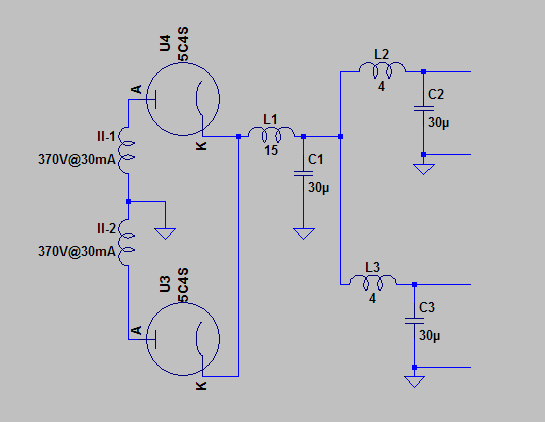

Сообщение poty » 29 апр 2016, 21:27
Нашёл бит времени, чтобы добить схему на основе UTAP. Прошу отнестись критически, нужна мозговая атака на возможные ошибки.
Схема, собираемая на UTAP
Блок питания накала уже отработан, думаю.
А это - блок питания В+
Блок питания В+
Сообщения: 4967
Сообщение poty » 30 апр 2016, 13:18
Предполагается дроссельный блок питания, сомневаюсь, что нужно ещё что-то стабилизировать. Но если я Евгения неправильно понял, то извиняюсь.
Евгений, напомните мне, что за дроссели сейчас есть в наличии?

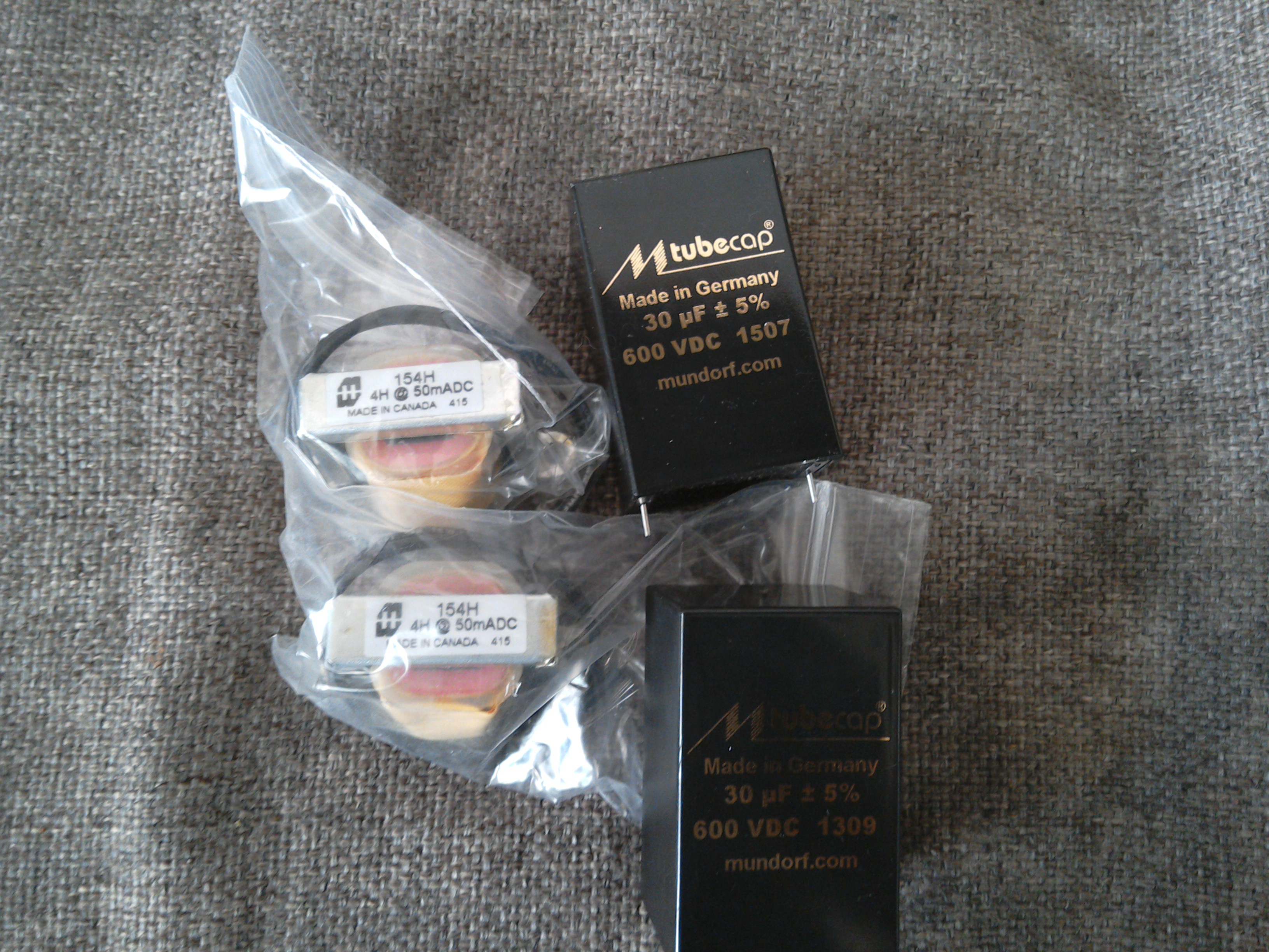

Сообщение Евгений Михеев » 30 апр 2016, 18:06
Hammond 154h
4H 50mA
Конденсаторы mundorf tube cap 30uF
По стабилизации В+ как скажете, Владислав. Тут я доверяюсь Вам.

Сообщение poty » 30 апр 2016, 22:32
С 4Гн надо подумать... Mundorf только два конденсатора имеются?

Сообщение Евгений Михеев » 30 апр 2016, 23:32
Этой серии да. Есть еще m-cap 5.6uf 4 штуки (их планировал разместить на utap) и solen 10uf 1 штука.
