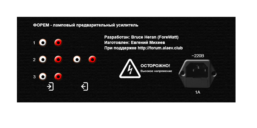

По надписям на заднике.
Начал обзвон фирм. Пока вариант только лазерной гравировки. Снять краску, оставив металл. Но, металл корпуса сталь - я боюсь, что помутнеет.
Либо предлагают сделать накладной шильд. Договорились о предварительной встрече. Может завтра съезжу (далеко от меня находится).
Ян говорил, что можно делать лазерную гравировку, не снимая полностью краску. Тогда буквы белые получатся. Но, мне пока такого никто не предложил. Еще поищу.
Вариантов по шелкографии или другому способу нанесения краски пока нет.
Занимаюсь.
Занимаюсь.
Встречался сегодня по шелкографии. Видно на роду мне написано "поднимать бойцов в атаку". Начали с банального - "нет, это будет дорого для Вас"! В итоге договорились за тысячу рублей с одной панели.
Есть свои тонкости:
1) Нужен один экземпляр для отладки точности нанесения. Он будет испорчен.
Это вопрос решаемый. Когда делали корпус, задников почему-то получилось два. Только второй не крашенный. Я сказал, чтобы не выбрасывали заберу. Ну, а впредь нужно делать деталь под шелкографию в двойном экземпляре.
2) Белый цвет не делают. Возможен только серебристый.
Но, ведь это именно то, что я хотел изначально. Вот как легли звезды.
3) Надписи все-таки могут быть чуть смещены.
Нужно продумывать, чтобы это не выглядело критично. Не делать точных линий.
4) Они не гарантируют, что краска будет держаться на моей поверхности.
Так, что не все просто и сразу. Нужно подумать про альтернативные варианты.

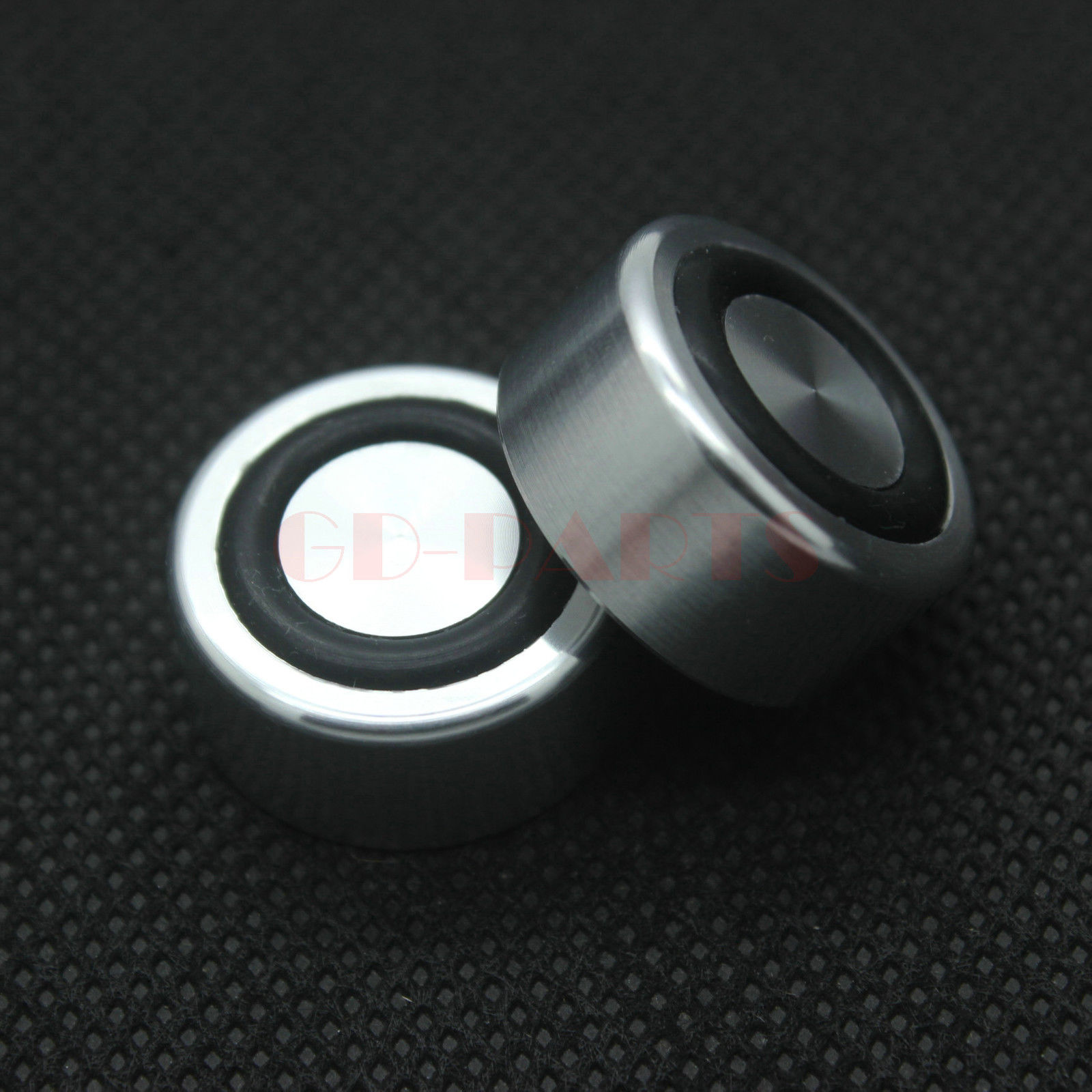

Выбрал ножки.
Идея была подобрать комплекты на предусилительную секцию и моноблоки, что в одном стиле, но разного размера. Выбрал такие:

Это самые дешевые, что я нашел. При достаточно приятном внешнем виде.
[upd=1463766333][/upd]
Там цена за комплект из 4-х ножек указана. По-моему не дорого.
[upd=1463766861][/upd]
Меня смущает, что у них нет места под гравер. Я сначала думал про вот такие:
http://www.ebay.com/itm/44-17mm-Machined-Solid-Al ... dio-DIY-Silver-4-/221527767479
http://www.ebay.com/itm/20-10mm-Silver-Aluminum-S ... n-Pad-Feet-Lot-4-/321617997279
Но, потом подумал, что у них гравер тоже придется ставить с внутренней стороны корпуса. В это отверстие не подлезешь ключем. А у нас внутри корпуса маленькие зазоры. То плата сверху, то трансформатор.

Евгений спасибо.
Мне кажется будет несколько сложнее. Отверстие в ножке под М4. И в днище я сделал тоже - 4 мм. Придется и оба днища дорабатывать. А стоит ли это того?
Мое предложение - взять первый вариант и ставить так. Не отвернется думаю. Можно двусторонний скотч подклеить между ножкой и корпусом.
- Сообщения: 4492
- Благодарил (а): 329 раз
- Поблагодарили: 361 раз
Тут дело-то не в желании, а в целесообразности. Стоят ножки одинаково почти. Вы бы сами по какому пути пошли?
Мне первый вариант нравится тем, что винт вворачивается прямо в тело ножки. Не думаю, что в этих компонентах очень важна виброизоляция, но все-таки так надежнее, чем крепить ножку за тонкий алюминиевый поясок.

Подписываю задник.
Исходный вариант - /viewtopic.php?p=6126#p6126
Обдумываю. Пока так:
Ввод 220В. еще не оформил. Шрифты, думаю, будут определены ближе к окончательному выбору технологии нанесения (краска или лазер).
Если есть возражения или предложения - я во внимании.
