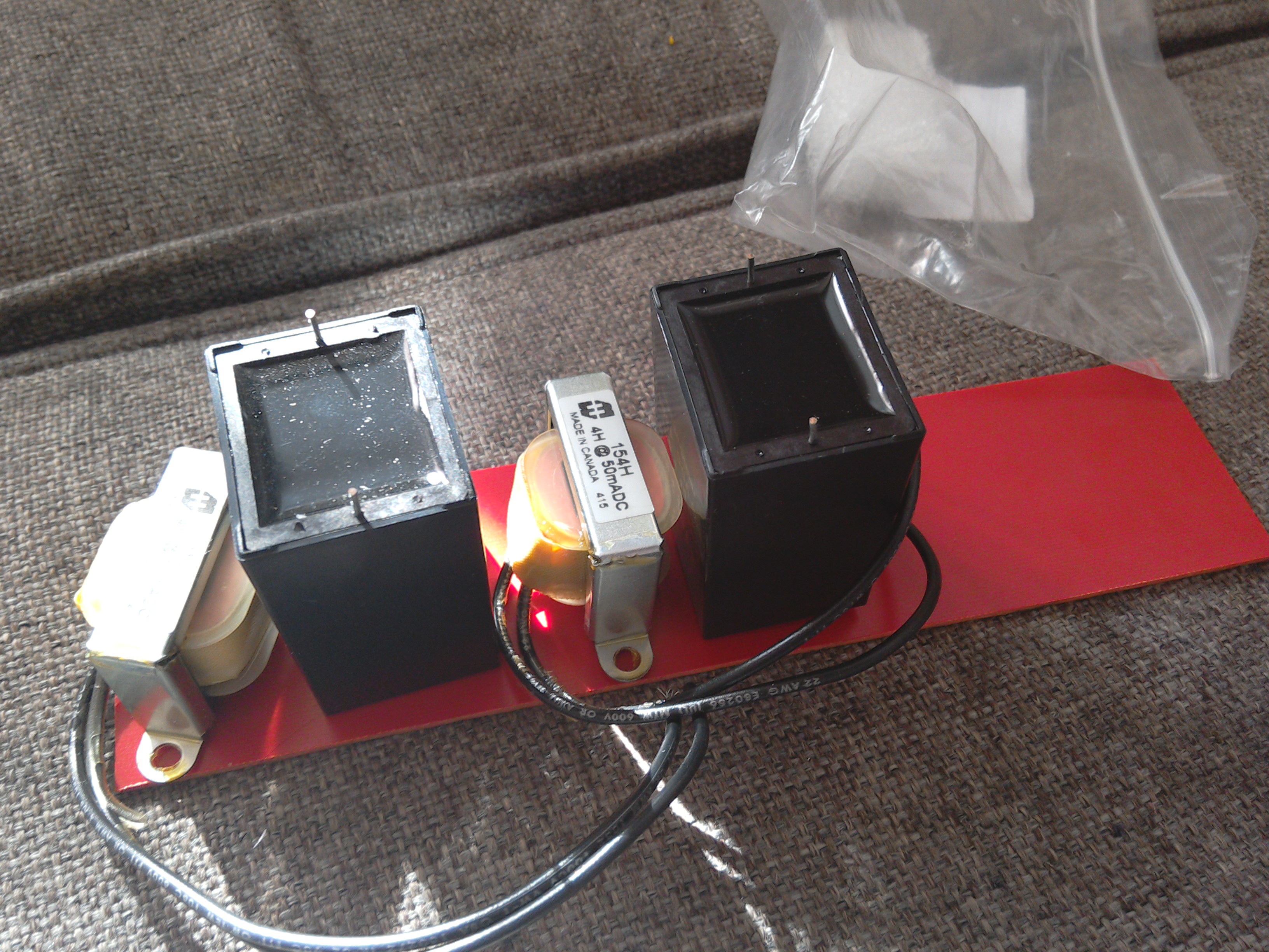

Я планировал изначально, что соберу отдельную плату навесом, на которой будет 2дросселя и 2 конденсатора tube cap.
На utap я хотел разместить 4 штуки m-cap, по 2 на каждой плате. По 5.6uf, они уже закуплены и в наличии.
#97
Сообщение poty » 02 май 2016, 14:24
Ну, это будет даже лучше. :-)
По поводу платы навесом... Могу подарить печатную плату, на которой можно собрать кенотронный выпрямитель вместе с фильтрами (дроссели устанавливаются не на плате). Правда, она немаленькая: 140 х 85, зато на ней можно разместить также предохранители по высокому.
#98
Сообщение Евгений Михеев » 02 май 2016, 17:58
У меня уже такая заготовочка имеется :-) на нее как раз еще дроссель + конднсатор помещаются :-)
Спасибо большое за предложение. Я сейчас проверю еще раз размеры дросселя, но думаю, на мою все влезет. Хочу места по максимуму сэкономить.
Большой дроссель - отдельно. А вот 3 конденсатора + 2 мелких дросселя - тут их разместить будет в самый раз!

Надо только дроссели поставить под прямым углом друг к другу.
#100
Сообщение Евгений Михеев » 02 май 2016, 20:41
Это обязательно. На фото прикидочно разместил.
