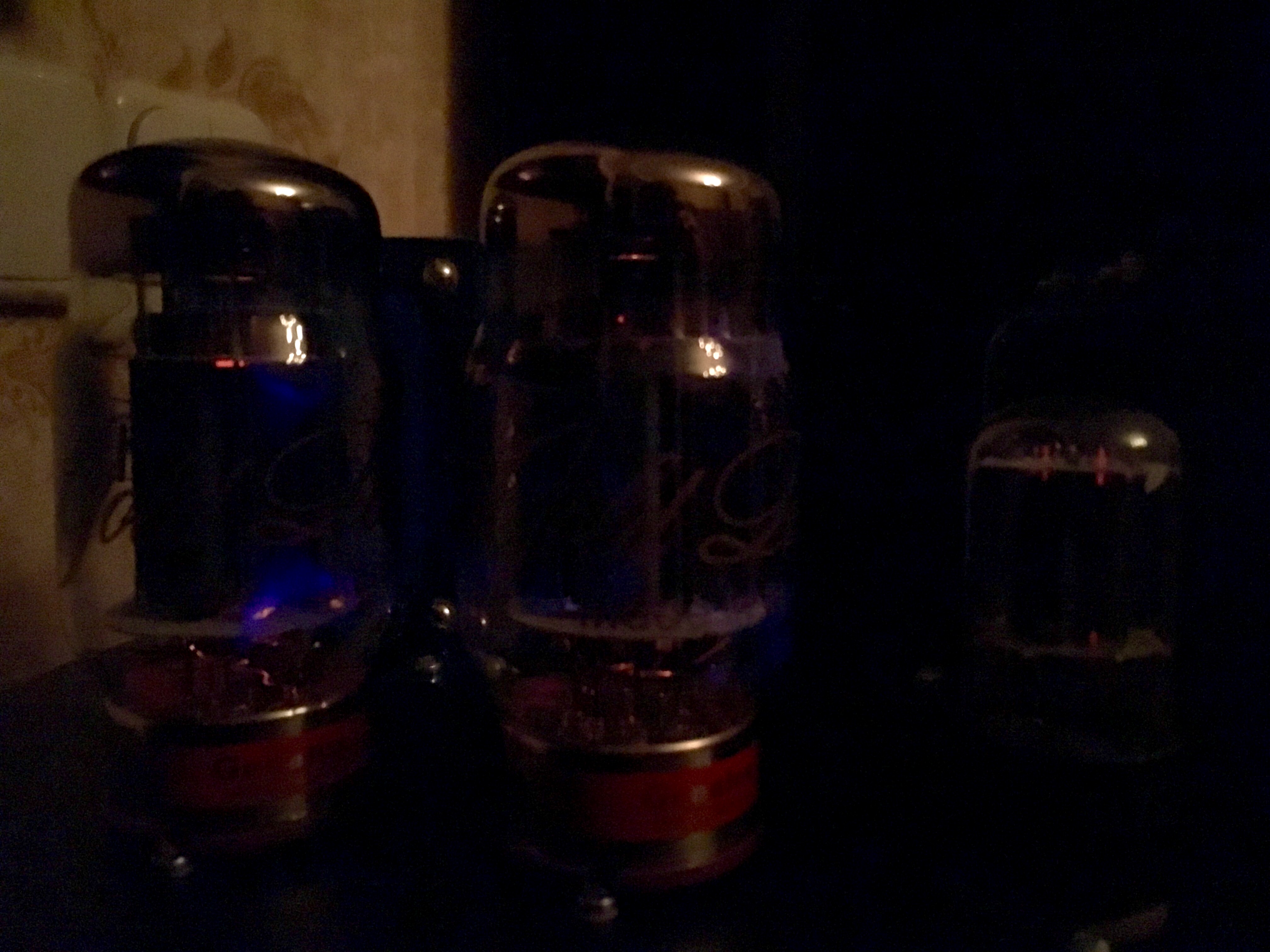

#110
Сообщение Роман Мирошниченко » 03 май 2016, 00:09
Почти в полной темноте:
Левый канал.
Правый канал.
