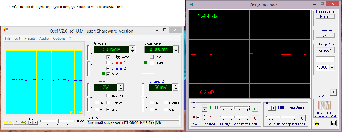

Осциллограф у меня не настоящий программы на ПК, щуп самодельный (пока не заработал на добротный осциллограф). Ниже я выложу все скриншоты. "Загасить" возбуждение увеличением емкости в ООС не удалось, если очень сильно увеличить емкость то возбуждение исчезает, но появляется большая постоянка на выходе. Установкой джампера (на схеме выше) я случайно заметил, что возбуждение исчезает. На плате конечно я его предусмотрел заранее, потому как и сам автор рекомендует его при замене ОУ.
На счет низов. Входная цепь была минимальна, на схеме выше я указал точку вхождения сигнала при замерах, ни одного конденсатора на пути звукового тракта не было. Тока в питании я считаю достаточно. Трансформаторы рассчитаны на ток нагрузки 1,6 ампер. при напряжении 37 вольт уж 60-70 ватт они отдадут легко, я даже на этой громкости не слушал, соседей жалко. Кроме того, емкости на плате усилителя лишь компенсируют потери в проводах от блока до платы, и то провода длиной всего 10 см, зато сечением 1,5 мм. В блоке питания на каждом плече по 9400 мкФ, на плату в целом почти 20 000 мкф. После отключения сети, усилитель продолжает играть на 1/3 громкости 3-4 секунды без потери громкости, и то срабатывает реле защиты АС.
Про температуру драйверов я понял. Спасибо, что разъяснили. Действительно даже сам автор упоминает про замену дарлингтонов на транзисторы, но при этом не говорит, про возможный больший нагрев драйверов. 73 градуса конечно не критично, но все-таки усилитель класса В, ожидал холодной работы, в крайнем случае нагрев выходных транзисторов, но никак не драйверов.
Показания осциллографа:
