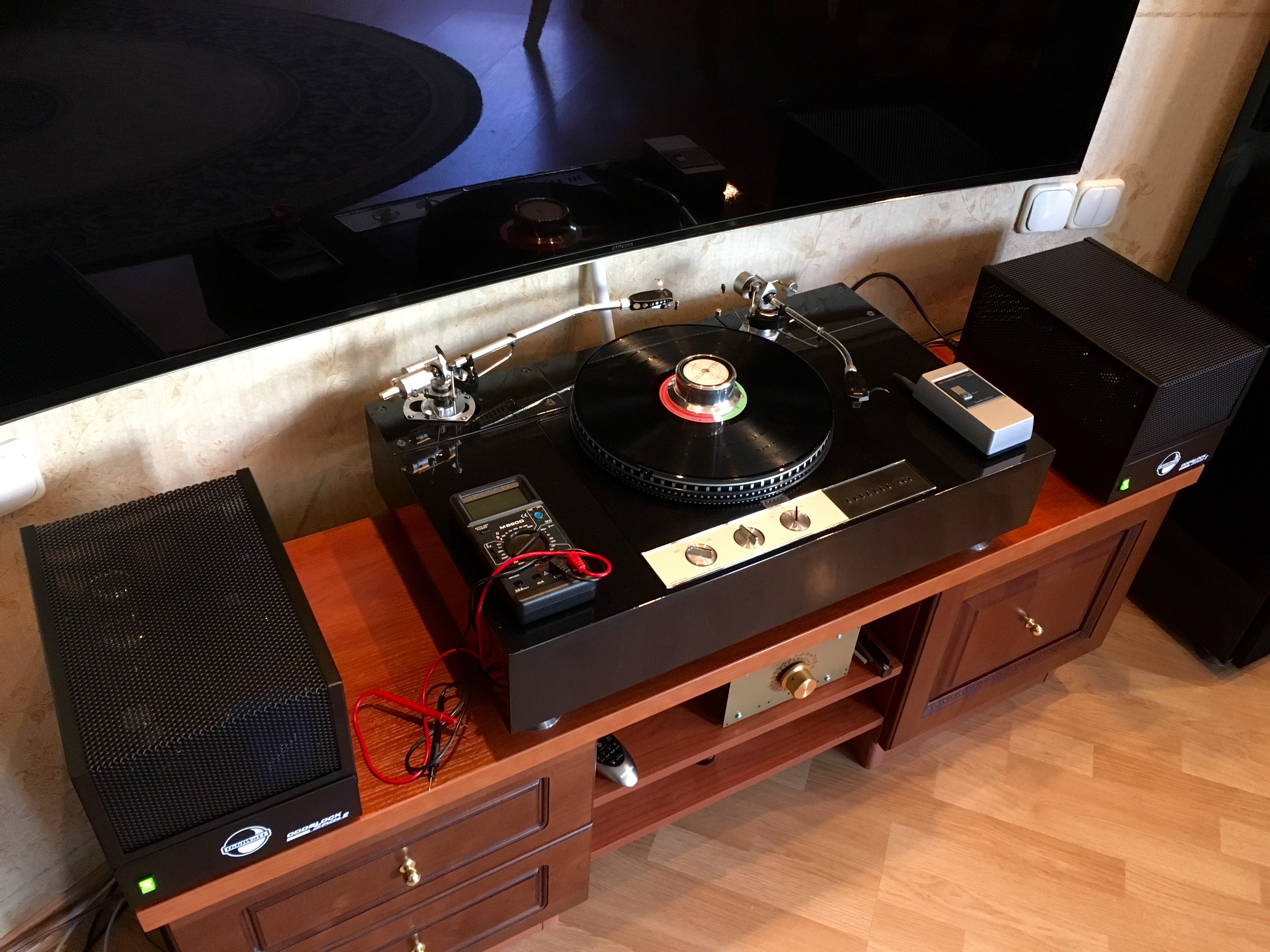

Прикольный акссесуар для прослушивания музыки:
Я про мультиметр :wink:
Я уже три раза подряд послушал эту песню Slade. Однозначно, стало лучше. Нужно попробовать Led Zeppelin.
Алаев Ян писал(а):40,5 и 40,4 - это что?
Это напряжение источника тока (если я правильно называю).
То, что Владислав рекомендовал:
poty писал(а):Если Вы сможете переключить прибор на предел, превышающий 50В, то можно измерить напряжение между любой из четырёх тестовых позиций и корпусом (например, нулевой клеммой подключения акустики). Там должно быть в пределах 35В. Если это напряжение уходит, то перегревается источник тока.
Я не могу терминами выражаться, я ведь не все понимаю, что делаю. :oops:
